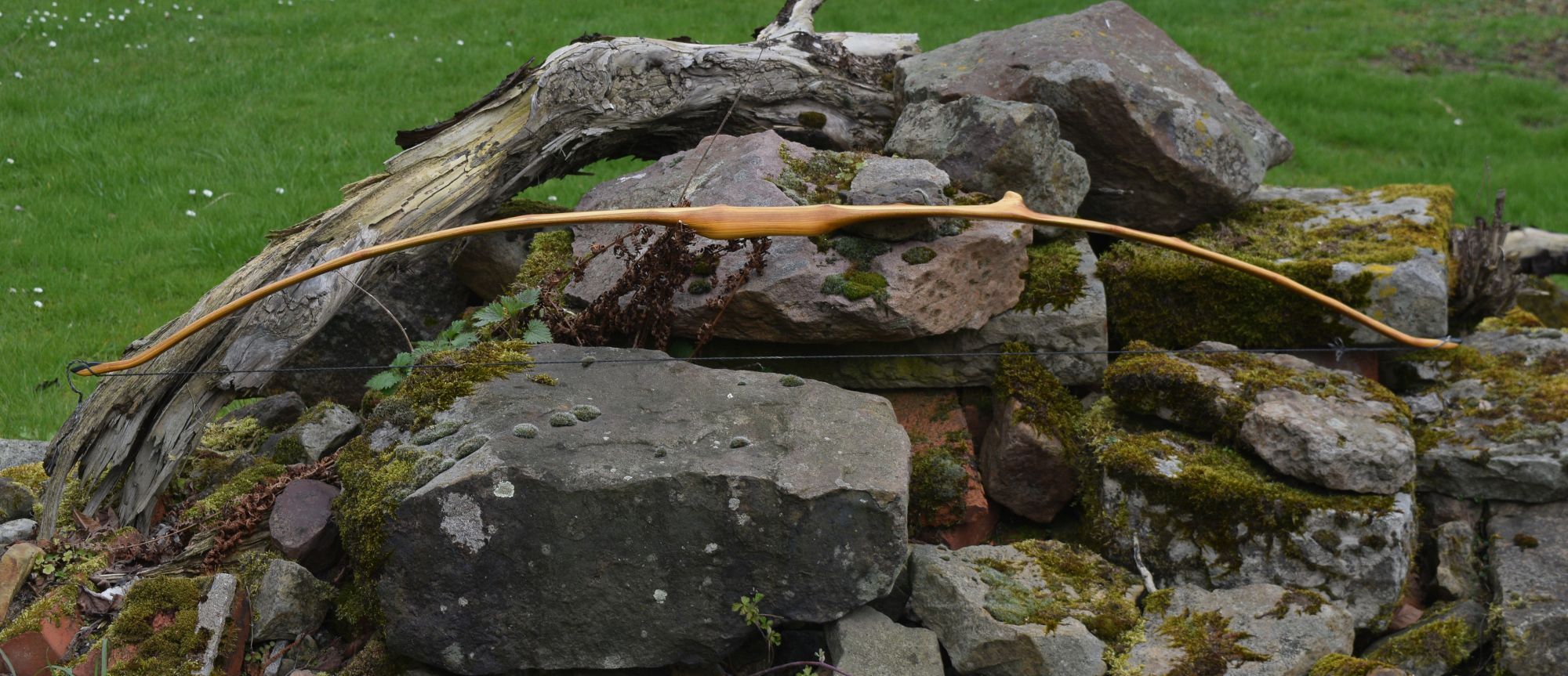

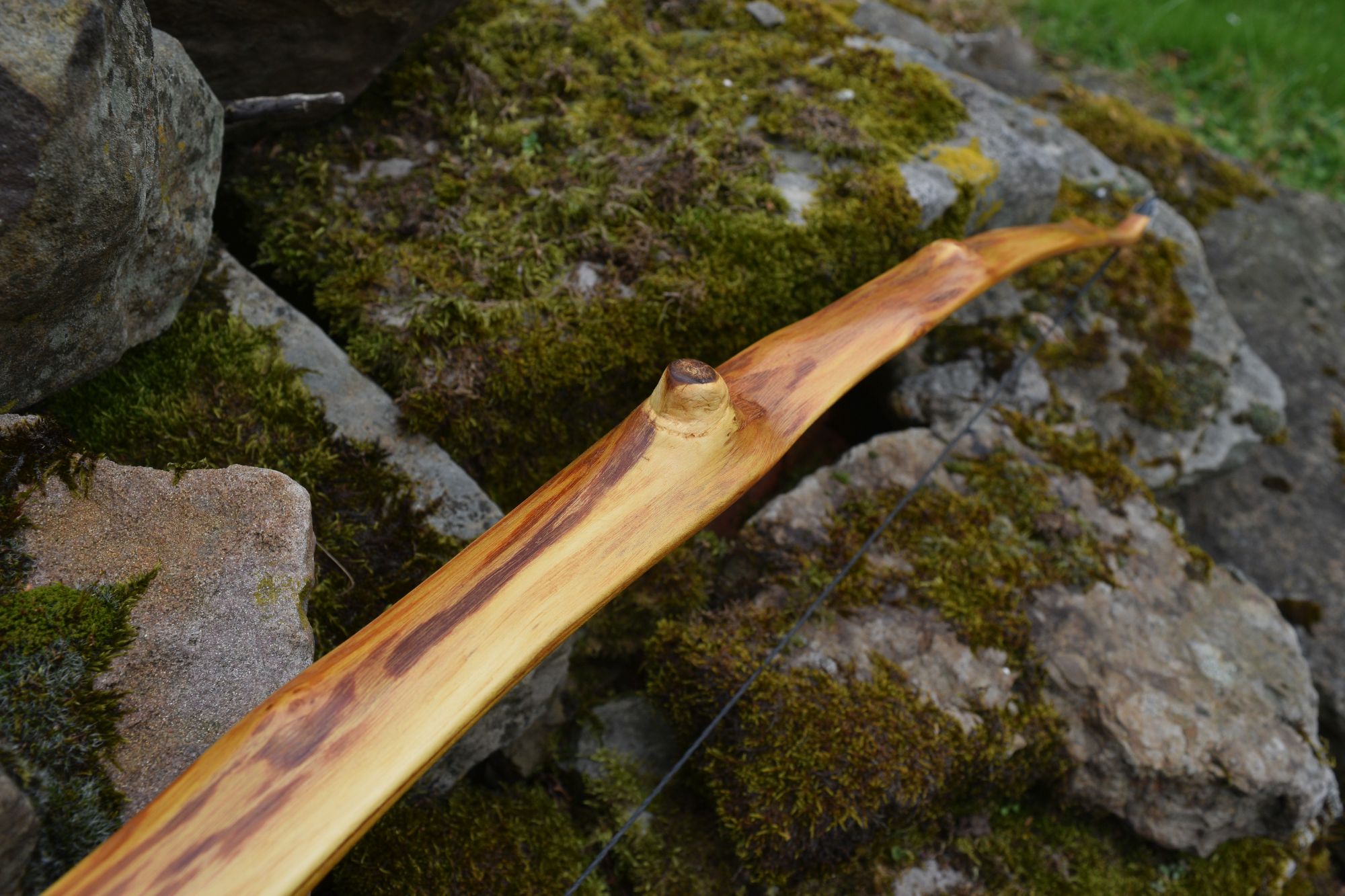

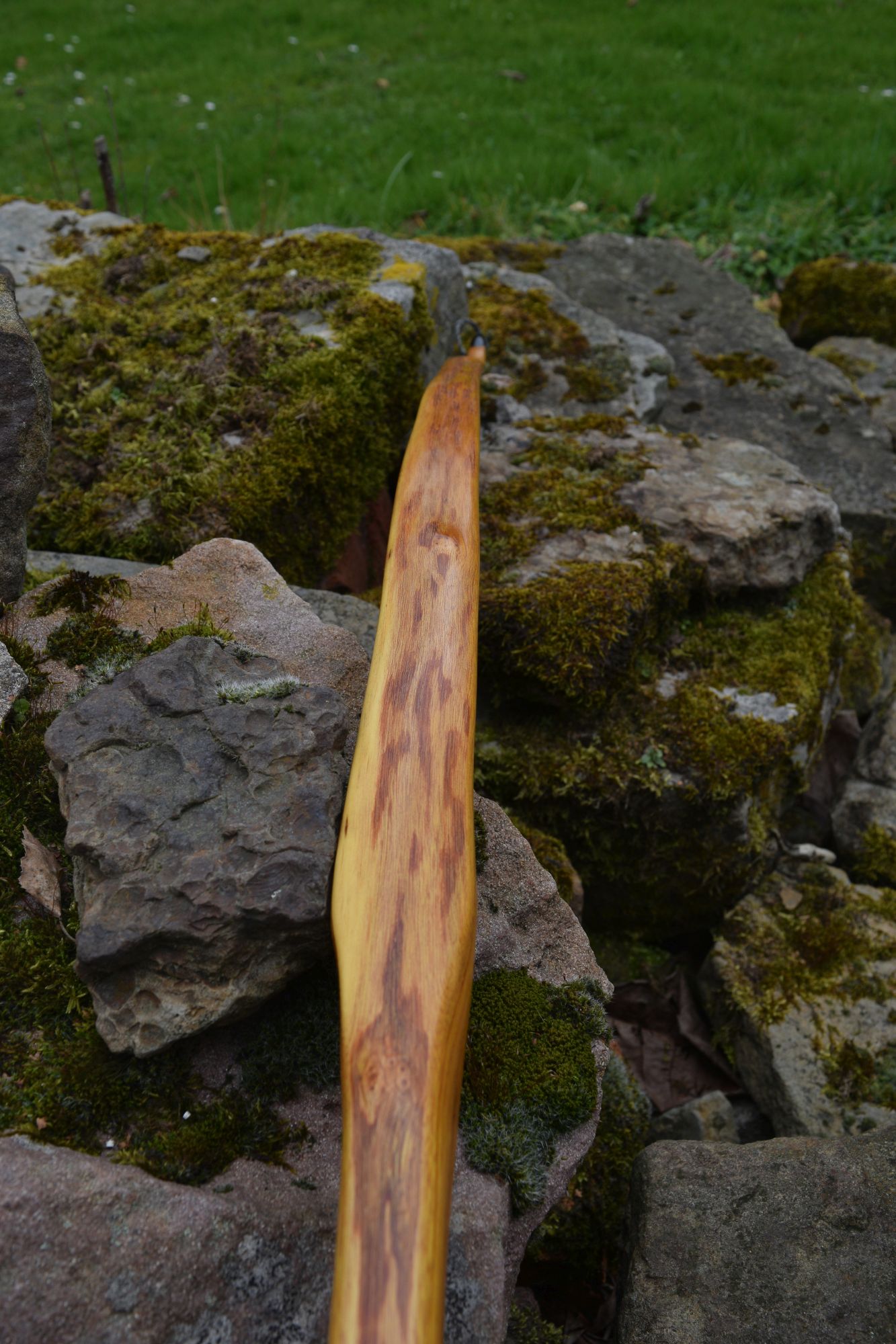

hier ein neuer Osage mit geflippten Enden von mir. Ich habe den Rückenring so gewählt, dass er genau im Übergang zwischen Kern- und Splintholz liegt. So sind die größten Teile verkernt, stellenweise aber auch noch helles Splintholz. Dazu habe ich noch ein paar Inselchen aus hauchdünnen Schichten Frühholz stehen lassen, so dass der Rücken jetzt dreifarbig ist. Im Bereich des dicken Astes ist er etwas steifer geblieben.
Daten:
Länge: 1,62m
Gewicht: 613g
Zuggewicht: 51lbs@28"
Overlays aus Horn, Finish mit Schellack
Links Splint-, rechts Kernholz

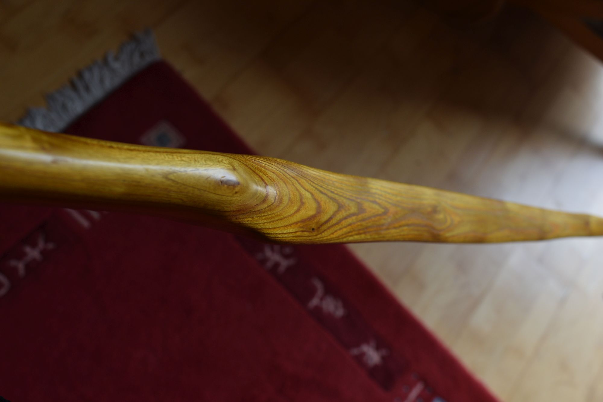

Ich finde es übrigens faszinierend, wie sehr Osage je nach Lichtsituation seinen Charakter verändert. Drinnen hat er einen wunderschönen schimmernden Glanz.

Hast Du evtl eine detailreiche Aufnahme des Bauchs von der Knubbelstelle?
Rotzeklotz
Beiträge: 1780
Re: Osage 51lbs@28"
Beitrag von Rotzeklotz »
Freut mich, dass er gefällt!

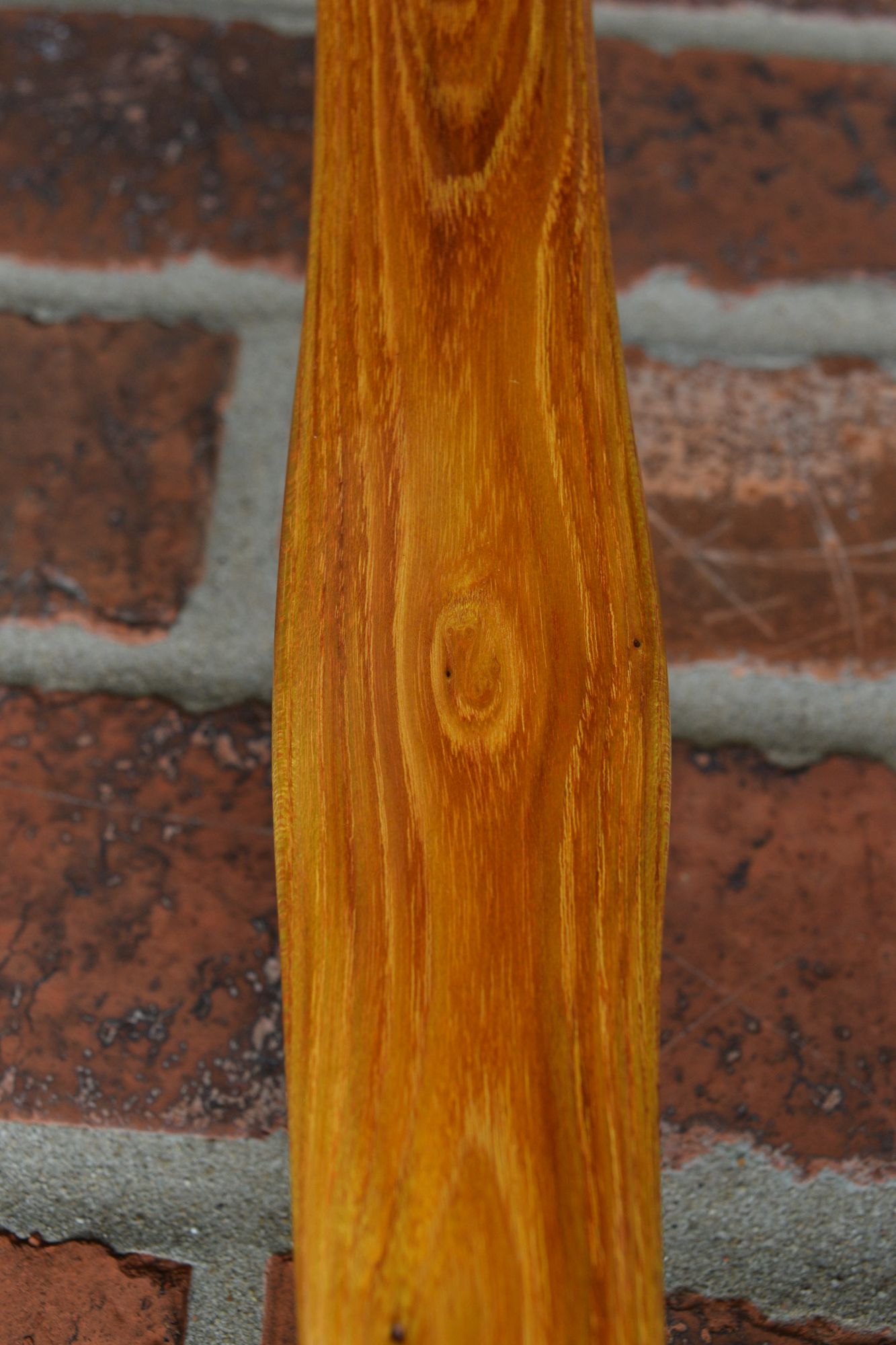

Hier ein Foto vom Bauch an der Aststelle, evtll. komm ich die Tage dazu, noch ein Tillerfoto vor einem anderen Hintergrund nachzureichen. Gerade steht er in der Ecke, da frisch geölt mit Leinölfirnis.
Beiträge: 3710
Hat gedankt: 21 Mal
Re: Osage 51lbs@28"
danke
Rotzeklotz
Beiträge: 1780
Re: Osage 51lbs@28"
Worauf hast du da geschaut?
Beiträge: 3710
Hat gedankt: 21 Mal
Re: Osage 51lbs@28"
Mich hat interessiert, ob die Jahresringe da nach innen verlaufen, ist bei Dir wohl nicht so.
