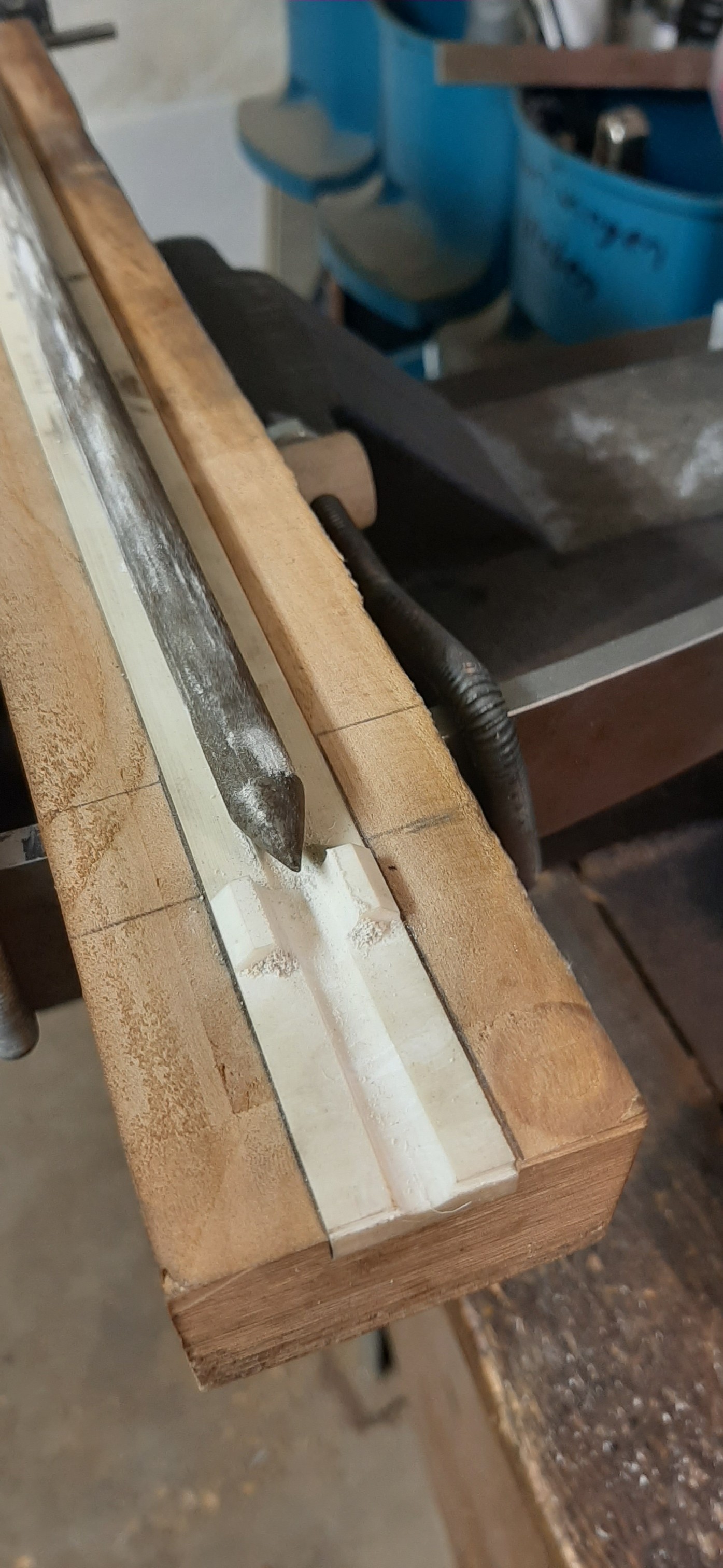

Schon mal eine Nut in die Pfeilbahneinlage gemacht.Die Pfeile haben dann 10mm Durchmesser.

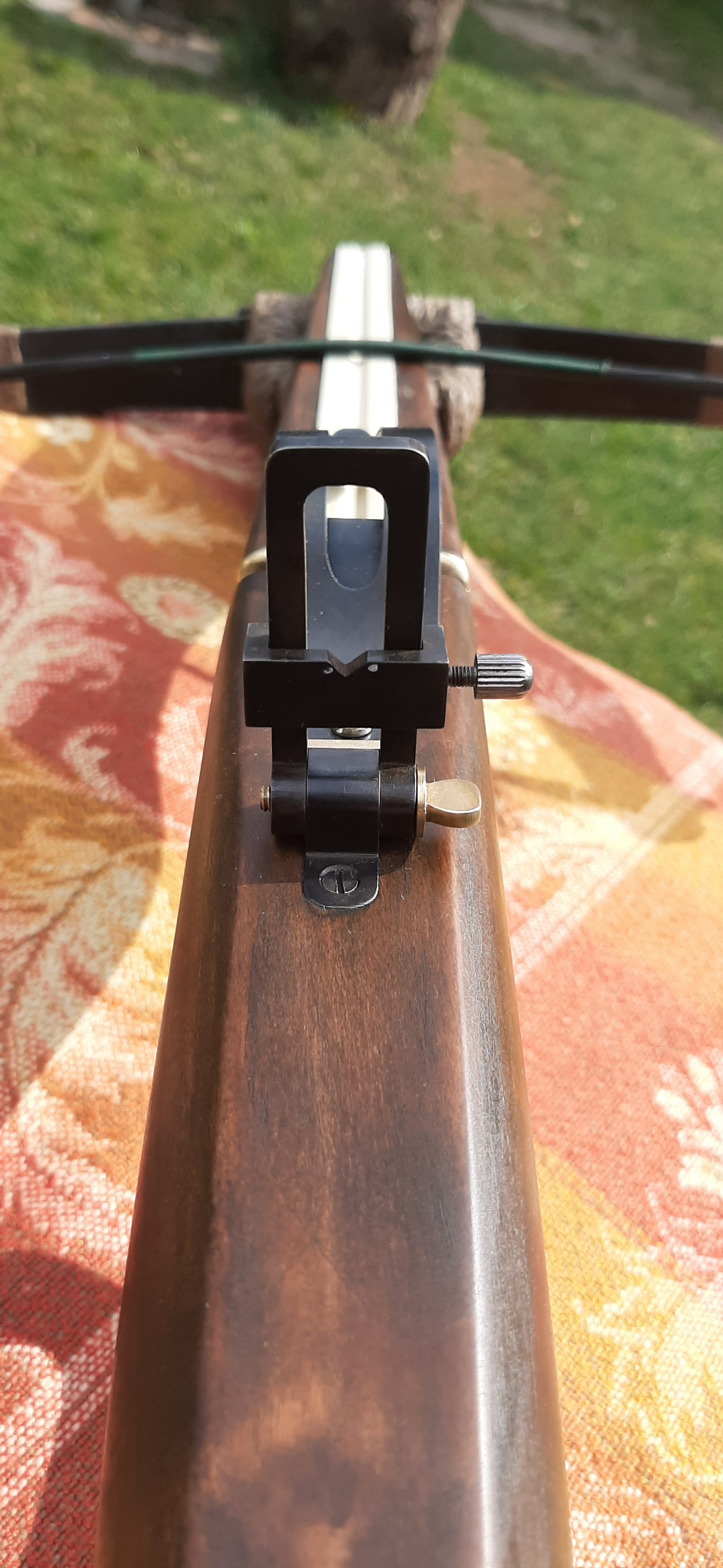

Visier ist fast fertig. Ich hab noch mal alles zusammen gebaut um die Funktion zu testen. Geht alles wie es soll. Als nächstes kann ich die Teile härten. Den Abzugbügel muss ich noch herstellen. Muss mir erst mal ein Design überlegen.

Visier ist jetzt seitlich verstellbar. Damit komme ich sicher auf gute Ergebnisse

Visier habe ich jetzt ca. 2mm nach links verstellt. Jetz passt es. Ich komme mit dem Visier auf gute 40 Meter. Aber darüber wird es schwierig zu zielen. Die Pfeilspitze dient ja sozusagen als Korn und da wird es dann zu grob um genau zu zielen. So wie eingestellt passt auf 30 m. Die obere Markierung passt dann auf 40m.

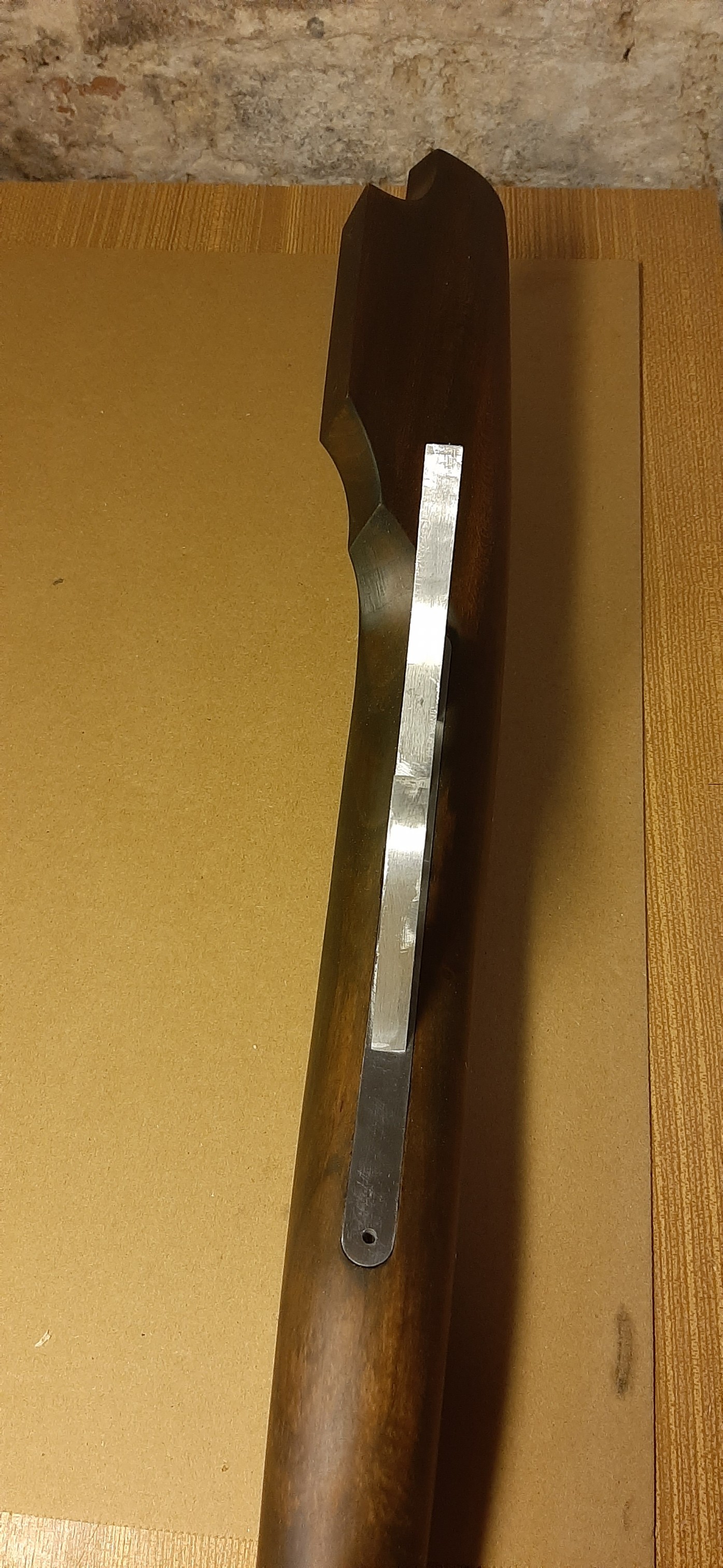

Wo kommt denn diese Schaftform her? Wo liegt denn die untere weiße Platte an? Was ist da der Vorteil gegenüber Standard-Schäftungen?
