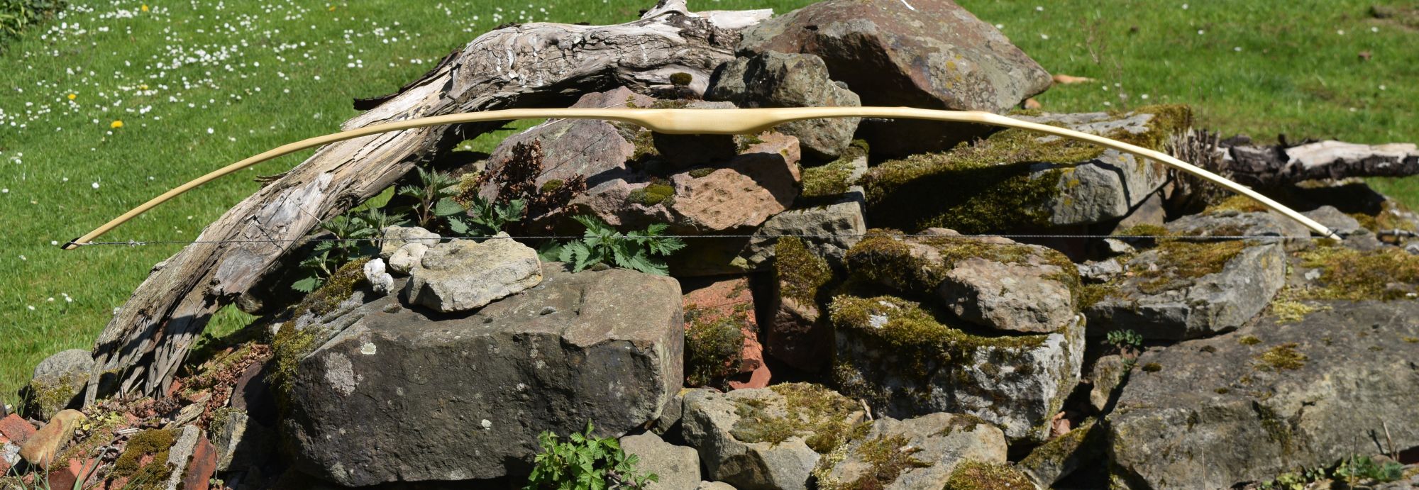

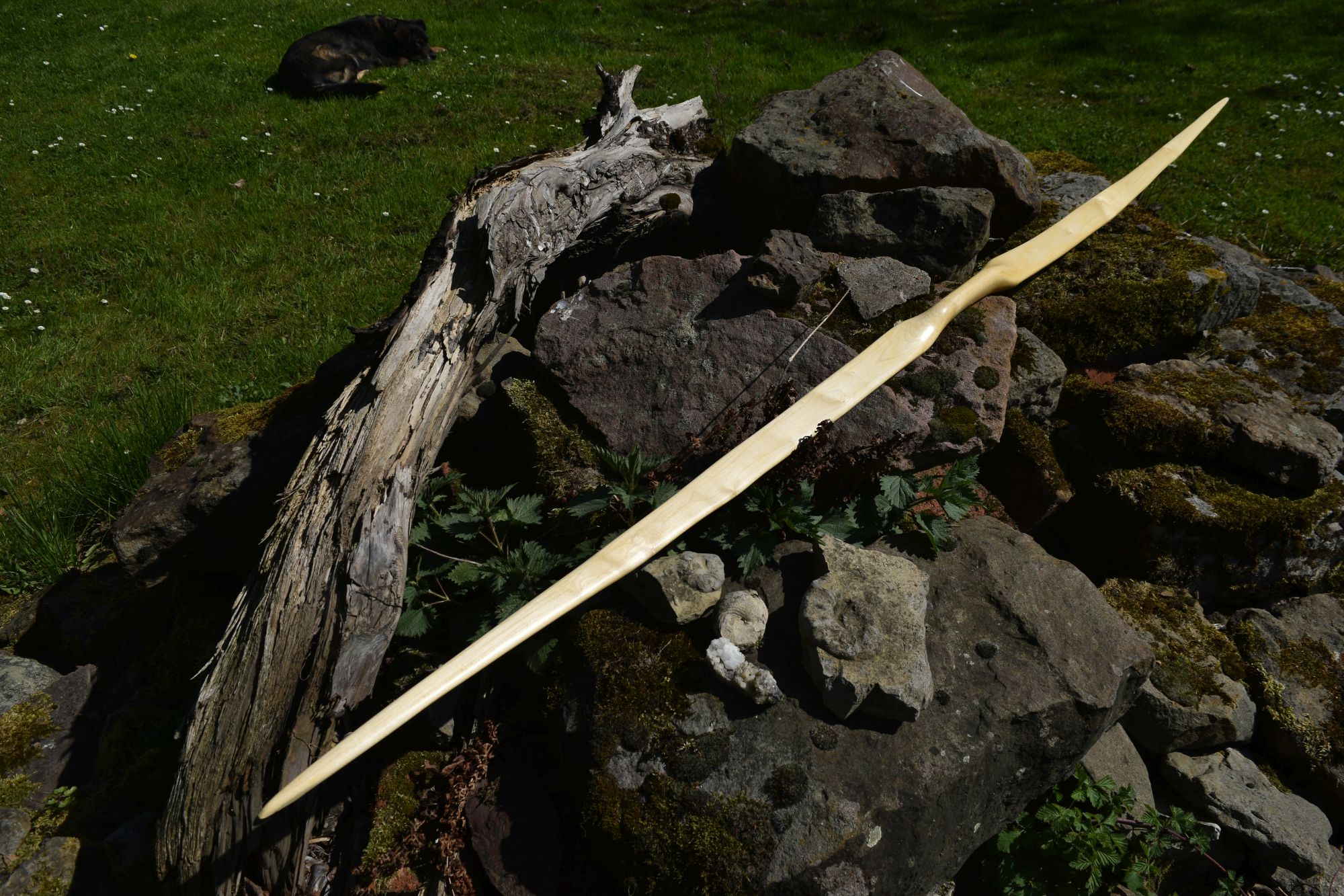

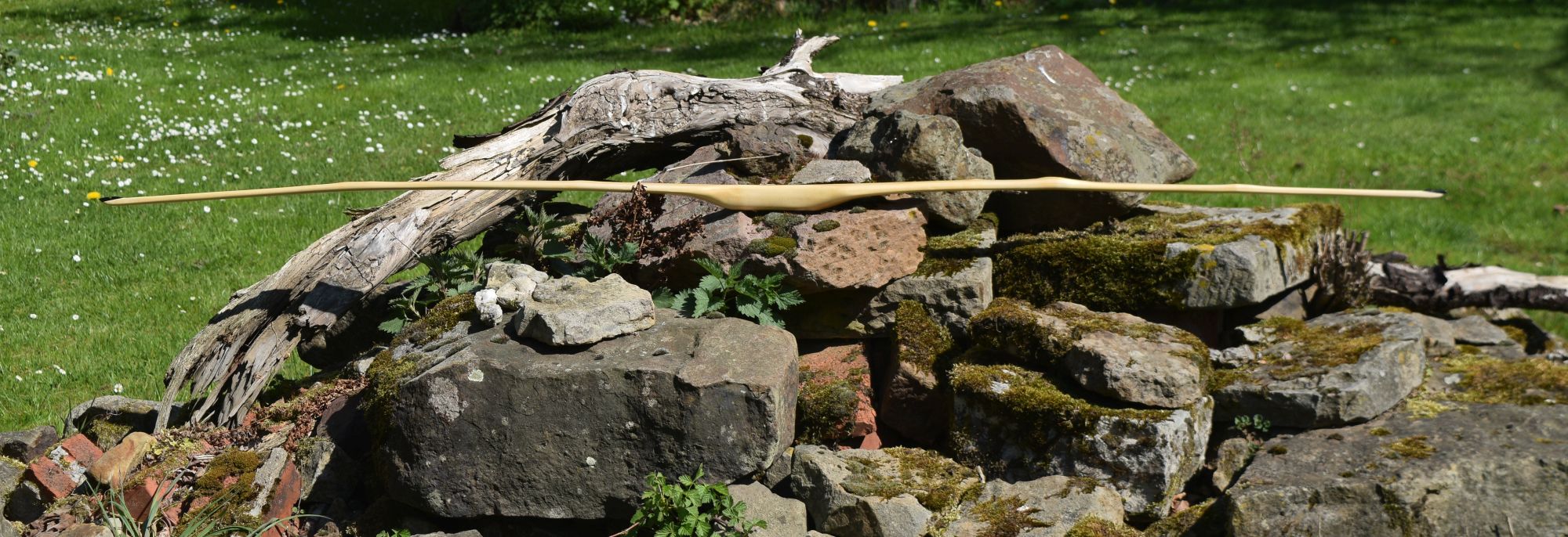

Hier ein Ahorn (welcher genau weiß ich leider nicht), von denen ich schon einige verbaut habe, aber noch nie gezeigt, da sie meist schnell weg waren. Der Bogen ist ziemlich schnell innerhalb von 8 Stunden entstanden (ohne die Wartezeit für den Kleber), da ich gestern erfahren habe, dass heute ein guter Kumpel in der Gegend ist, dem ich schon lange einen Bogen versprochen habe, aber nie einen in passender Länge vorrätig hatte. Also fix ans Werk gemacht und hier ist das Resultat. Der Bogen ist recht lang, gut 1,95m und kann auf 32" gezogen werden. Ich habe leider vergessen ihn zu wiegen.
Von Ahorn allgemein bin ich eigentlich recht angetan. Das Holz hat eine ordentliche Druckfestigkeit, an der Drucktoleranz mangelt es aber etwas. Wenn es keine Stauchrisse gibt, werden es schnelle Bögen. Optisch finde ich ihn für ein Weißholz sehr schick. Das Jahresringabtragen geht für ein zerstreutporiges Holz ziemlich gut, ich würde es einen Tucken schwerer als bei Eibe einschätzen. Für diesen Bogen habe ich drei Ringe abgetragen.

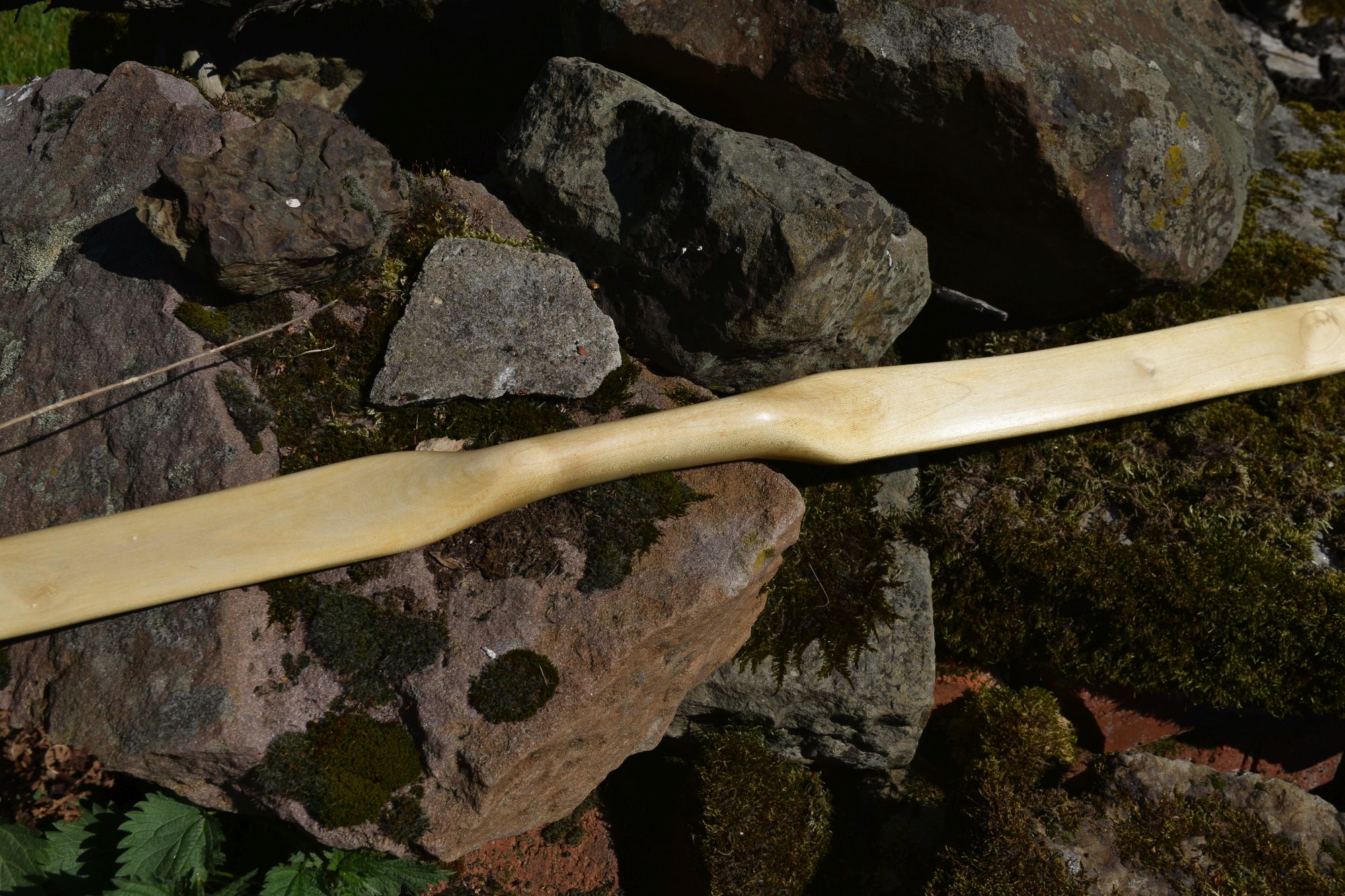

Etwas ärger ich mich über mein Finish.Weil es schnell gehen musste, habe ich Schellack verwendet. Ahorn neigt aber zu offenporigen Stellen, die sich dann mit dem Lack festsetzen und sich verdunkeln- hier im Griffbereich zu sehen. Deutlich besser gefällt ein Finish mit Wachs und Leinölfirnis, das schmeichelt dem Holz sehr. Das nächste Mal investiere ich wieder die halbe Stunde mehr für dieses zeitlich etwas aufwendigere Finish.

Mir gefällt er auch Jonas ;) Ich mag Ahorn nur als Rahmenleiste für meine Komposits, also Bogen werden Ahorn und ich keine Freunde ;D . Also ich sehe am Griff nichts was ich bemängeln würde, aber ich trag auch eine Brille ;D :-*

Ein wirklich schöner, puristischer Bogen ist das geworden! Die Ahorn-typische Maserung am Griff gefällt mir besonders gut.
Hat er einen leichten (so ca. 30°) Drehwuchs?

TorstenT hat geschrieben: 14.04.2020, 07:35 Hat er einen leichten (so ca. 30°) Drehwuchs?
Torsten
Kommst du wegen dem Bild im Hochformat drauf? Der Bogen liegt da leicht schräg auf, deshalb könnte das täuschen. Der Stave hatte vllt. minimalst Drehwuchs, aber keine 30°.
