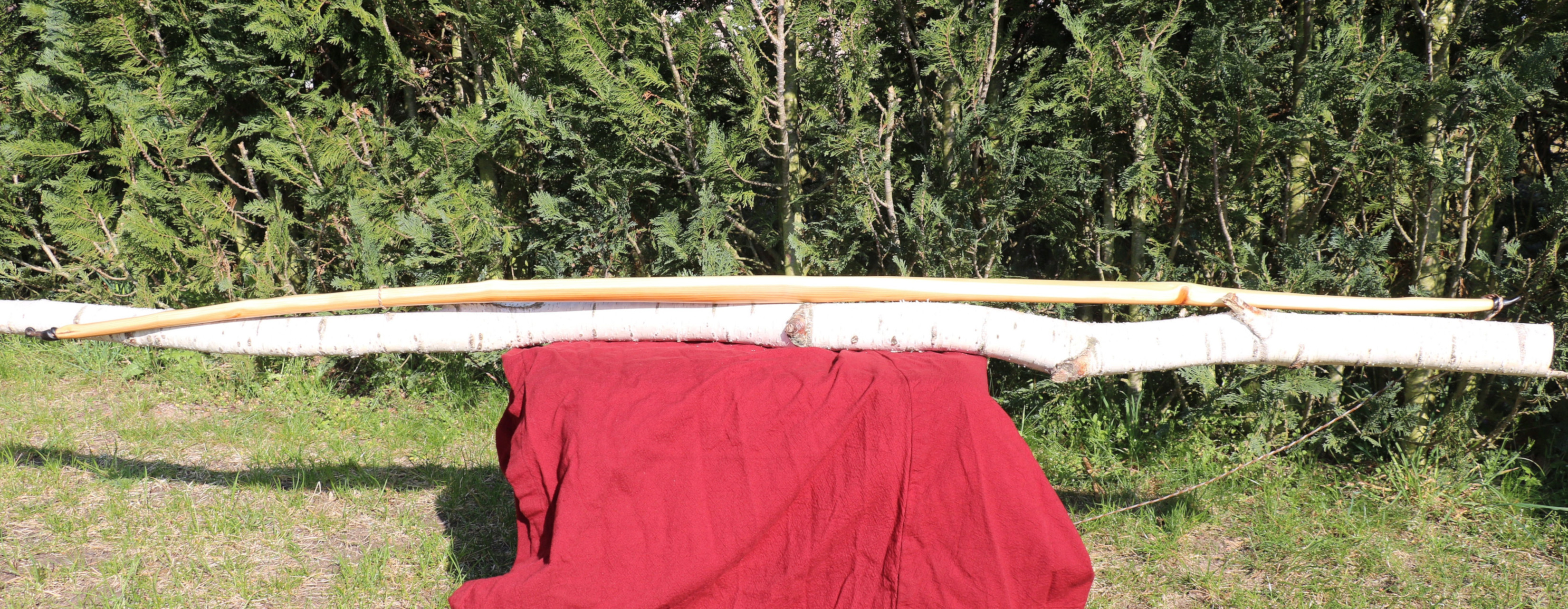

Der Stave war ein Geschenk von Theron. Danke nochmal.

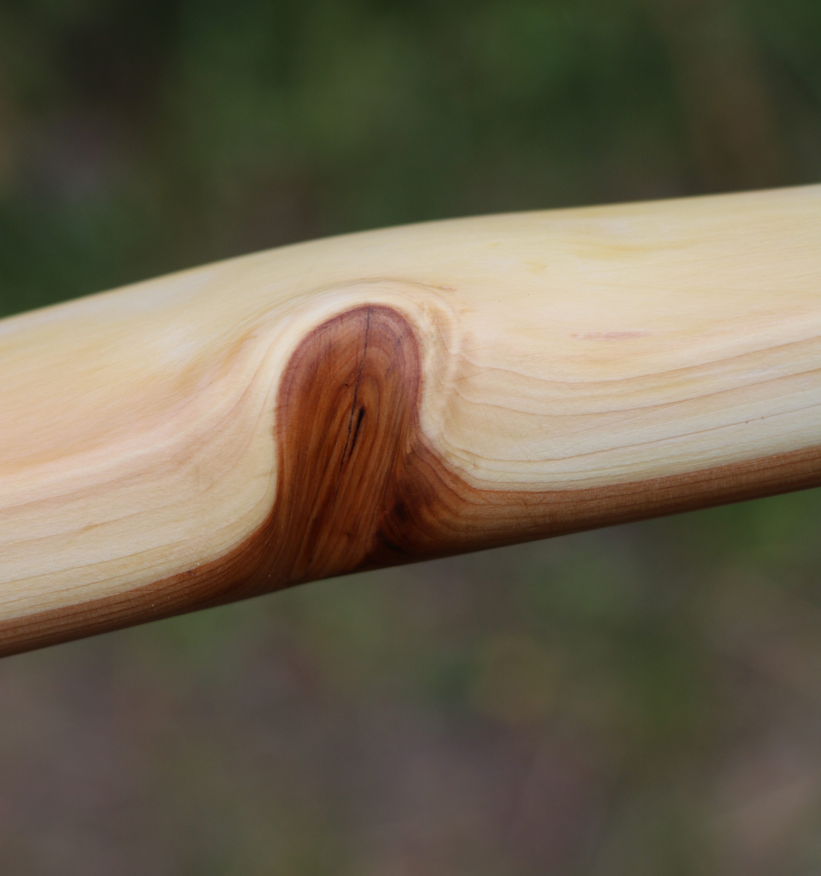

Den Bogen habe ich angefangen zu bauen, um die modifizierten Führungen an der Bandsäge zu testen.
Während dem Bau hat mich ein Ast vor Probleme gestellt. Dazu gibt es einen Thread. Danke an alle, die mir
Hilfestellung dabei geleistet haben:viewtopic.php?f=15&t=31621
Länge: 74" NtN
Zuggewicht: 53#30"
Nocken und Arrowpass: Wasserbüffelhorn
Sehne: 16 Strang Dacron
Finish: 3x Leinölfirnis
Jetzt aber zu den Bildern:
Viel Spaß beim anschauen!

Servus, schöne Biegung und schöne Gewandung, endlich wieder mal ein Langbogen.
Die obere Nocke gefällt mir besonders gut, muss ich auch mal nachmachen.

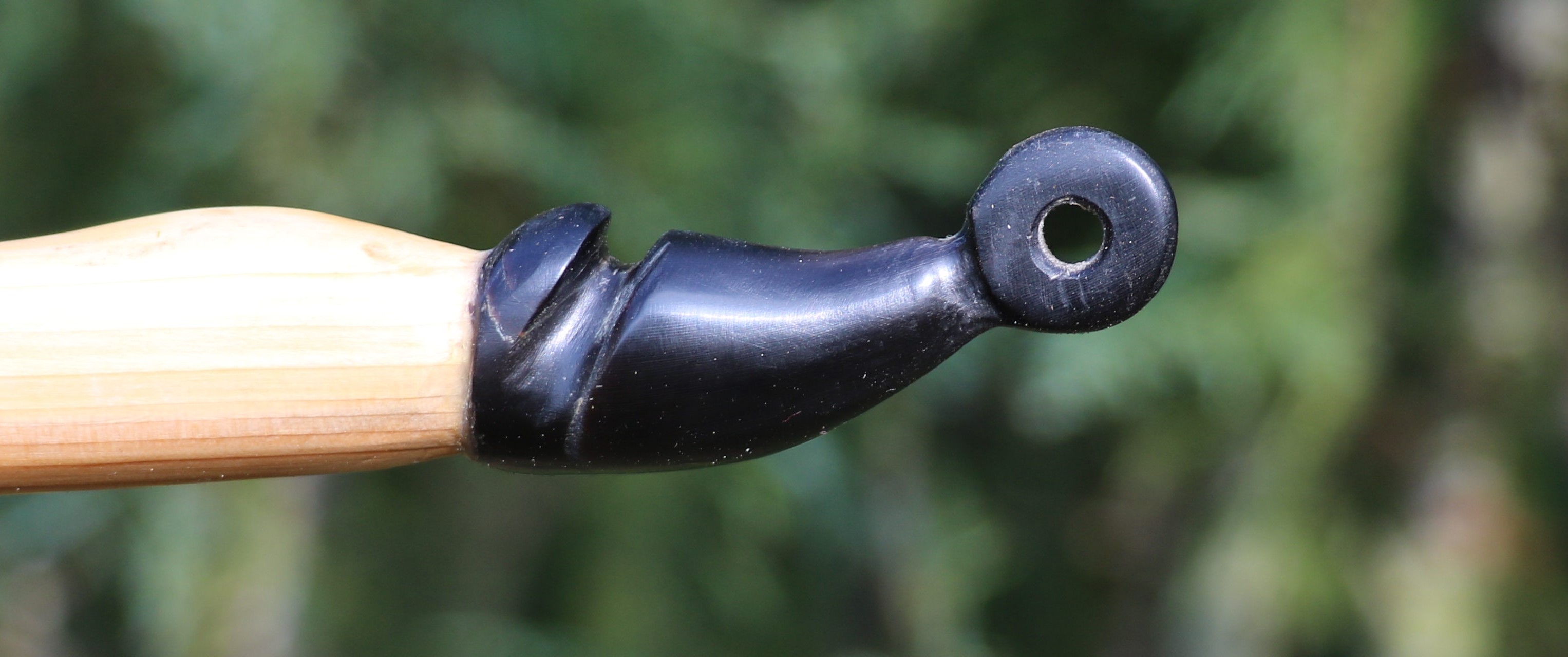

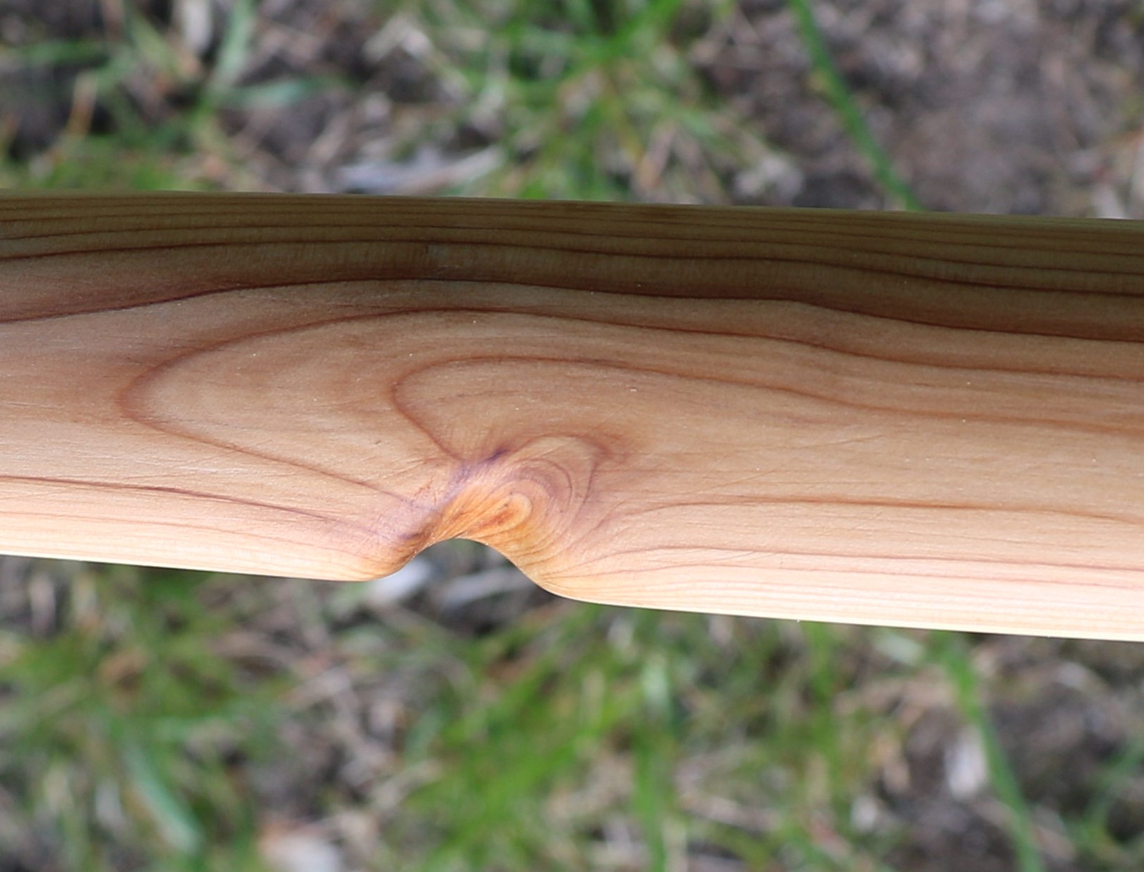

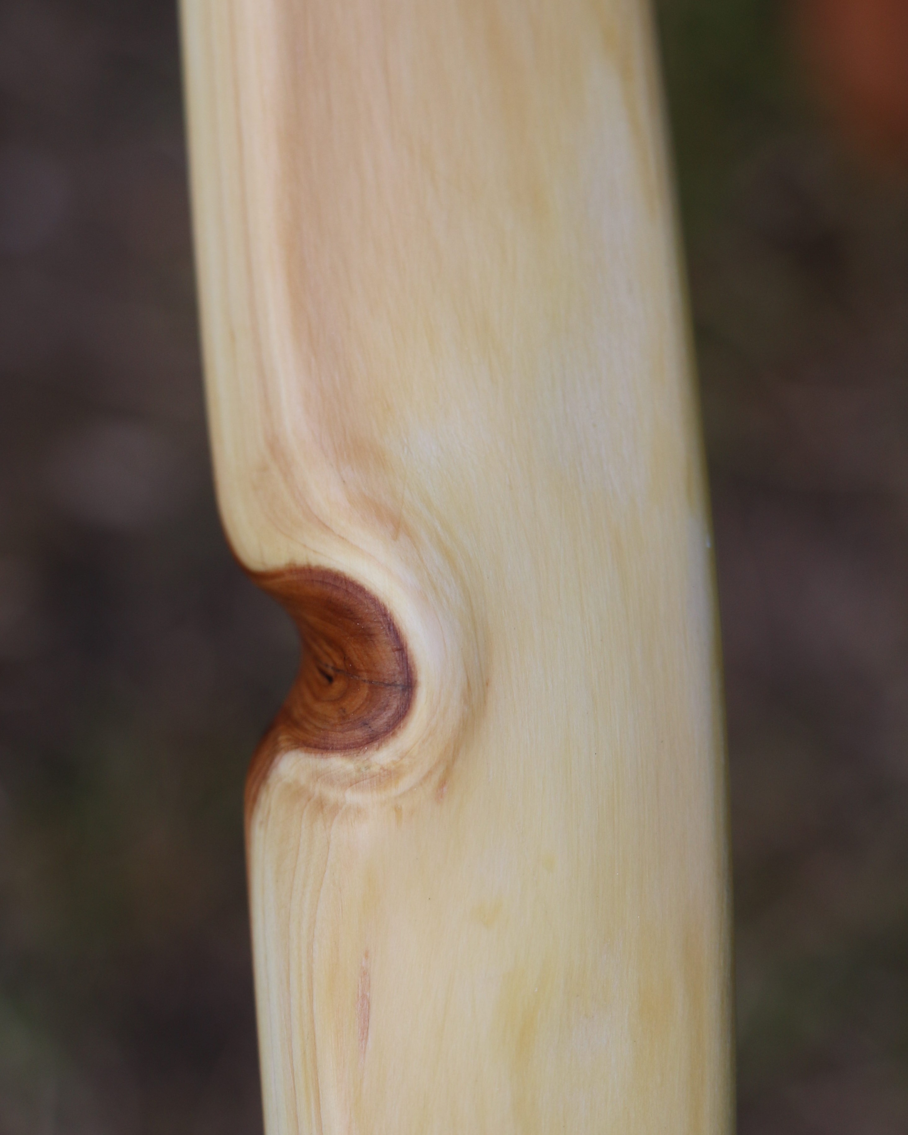

Moin, sieht gut aus. Die aststelle hast Du auch schön abgerundet. Nur beim arrowpass hast etwas geschlampt

Der Arrowpass ist mir nicht so gut gelungen. Ich habe zuerst den Arrowpass aus Horn gefertigt und danach die Vertiefung in das Holz gemacht. Beim nächsten mal werde ich zuerst die Vertiefung machen und dann das Horn. Wie macht ihr das?

Re: Garteneibe mir viel Splint!
Sehr schön geworden.

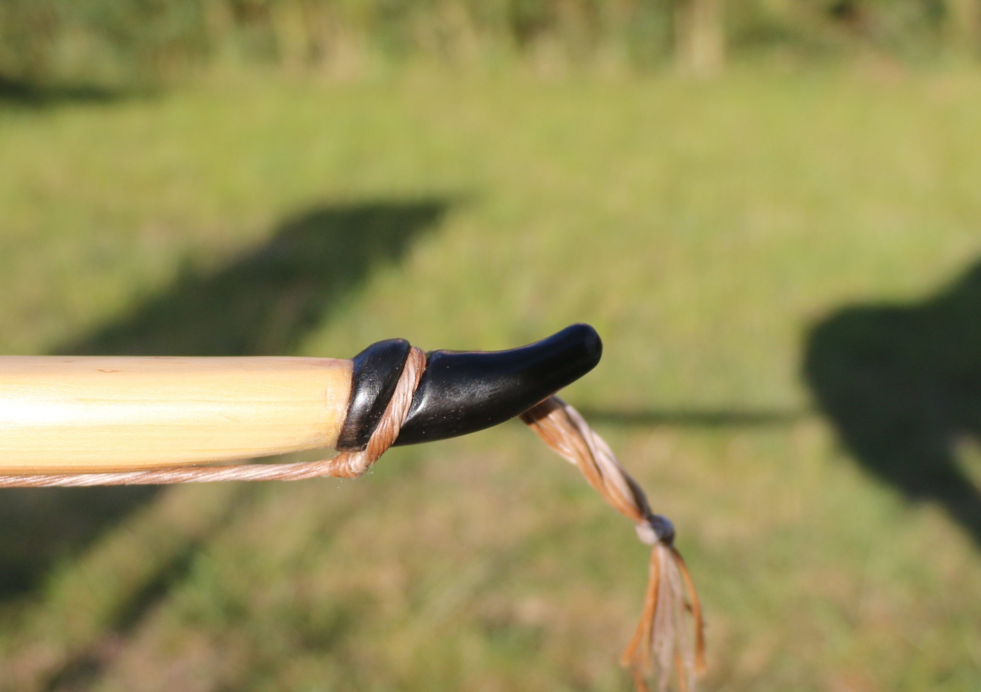

Nutzt Du die Öse an der Hornnocke für einen Sehnenhalter?
Beim Arrowpass mach ich zuerst das Inlay, zeichne den Umriss dann auf das Holz, schneide den etwas kleiner mit einem Cutter vor und höhle den Umriss aus. Danach erweitere ich die Vertiefung langsam, bis das Inlay genau passt.
Anders rum geht aber bestimmt auch.
Torsten
Torsten
Schön geworden
Zum Arrowpass wurde ja schon was gesagt.
Drum will ich noch die Schleifkünste an den Nocken bemeckern
Lg Tom Tom
Lg Tom Tom
In die Öse kommt noch eine Schnur oder Lederband zum Befestigen der ungespannten Sehne.
Ja, die Nocken schleife ich noch nach. Das ist auf den Bildern immer deutlicher zu sehen als real.
Ich habe mich für ein Lederband entschieden und die Nocken noch etwas nachgearbeitet!
Ich finde ihn gelungen...
Gut so. Das ist ein deftiger Bogen, der feine Details bietet.
