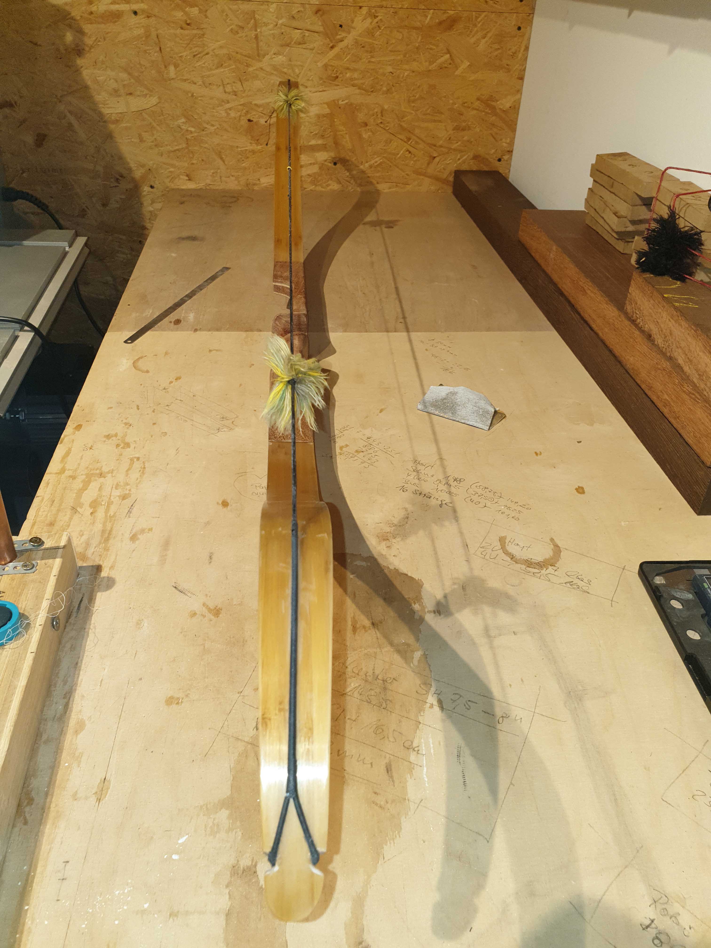

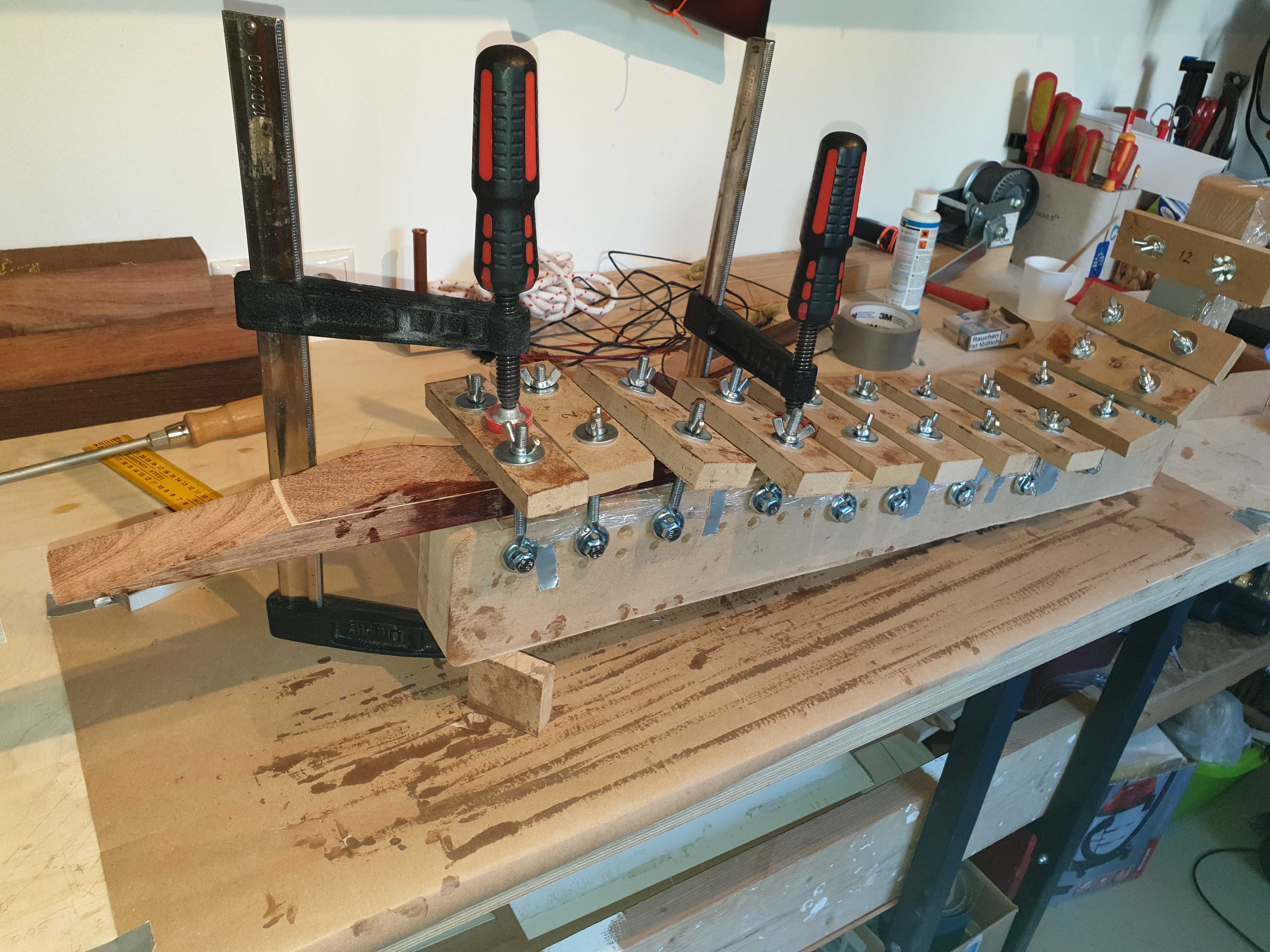

Liebe Forummitglieder,
ich brauche einen Rat:
Ich habe einen Bogen fertiggestellt aus Machiche (karib. Kirsche) für das Griffstück, getaperten Bambuslaminaten (1mm an den Tips), 1 mm Glas.
Gebaut habe ich ihn in einer Halbform nach einem eigenen Entwurf. Das Recurve ist relativ extrem. Die Bogenbreite beträgt ca. 45mm am Griff und verjüngt sich zu den Tips auf 25mm.
Der Bogen hat ein Zuggewicht von 50 lbs bei 28“.
Beim Abschuss schlagen die Wurfarme um (beim Auszug verdrehen sie sich minimal). Eine Sehnenkerbe habe ich angebracht (über die Länge, auf die die Sehne am WA aufliegt).
Was ist die Ursache des Problems?
Zu starkes Recurve?
Zu starker Taper?
Kann ich noch etwas retten?
Für euer Feedback bin ich dankbar. Ich stehe derzeit auf dem Schlauch.
Uwe
Der Entwurf: Die "nackte" Form: Mit erster Hälfte des Bogens: Mit zweiter Hälfte des Bogens: Der Bogen:
Zu starkes Recurve?
Zu starker Taper?
Uwe

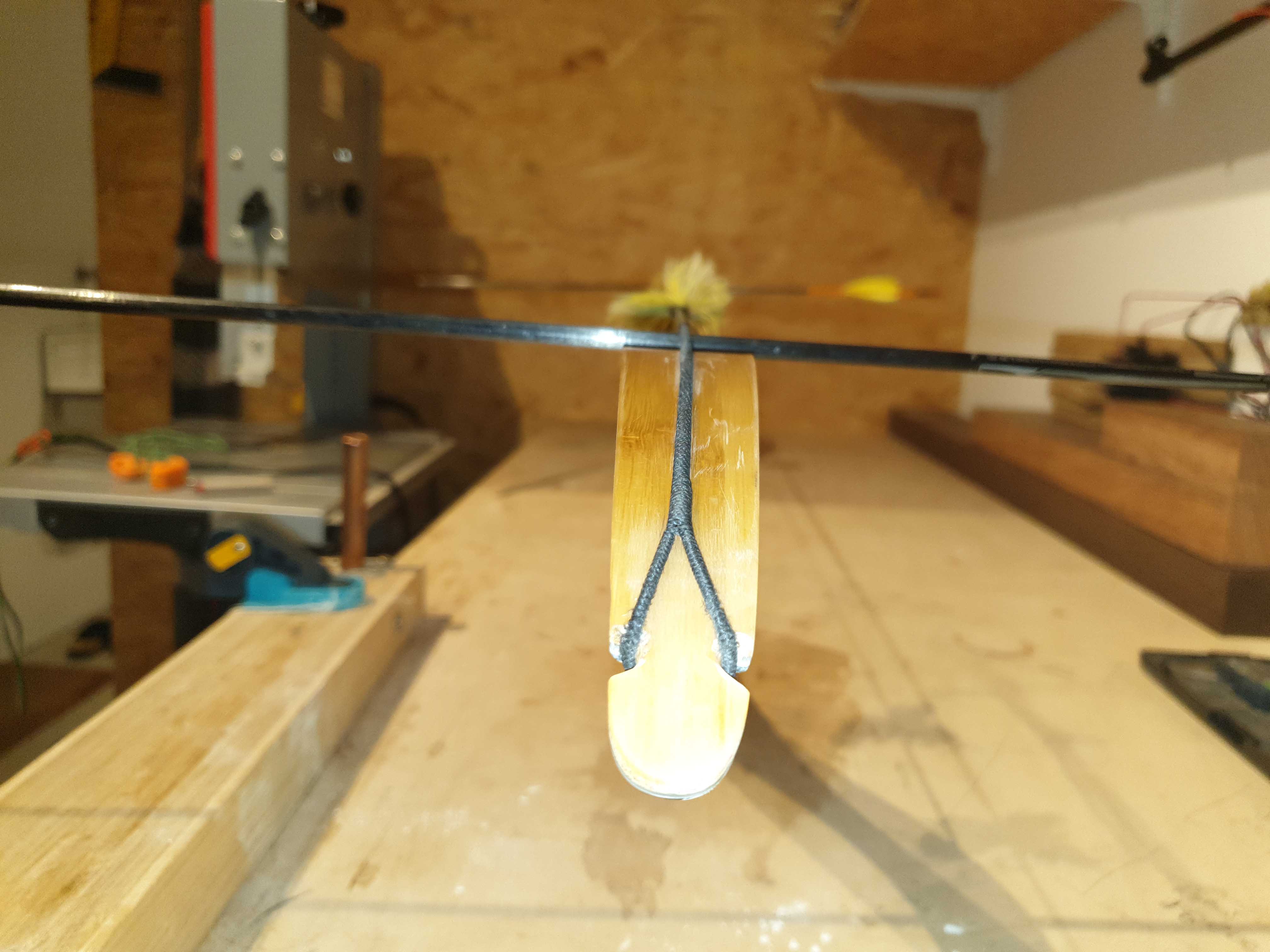

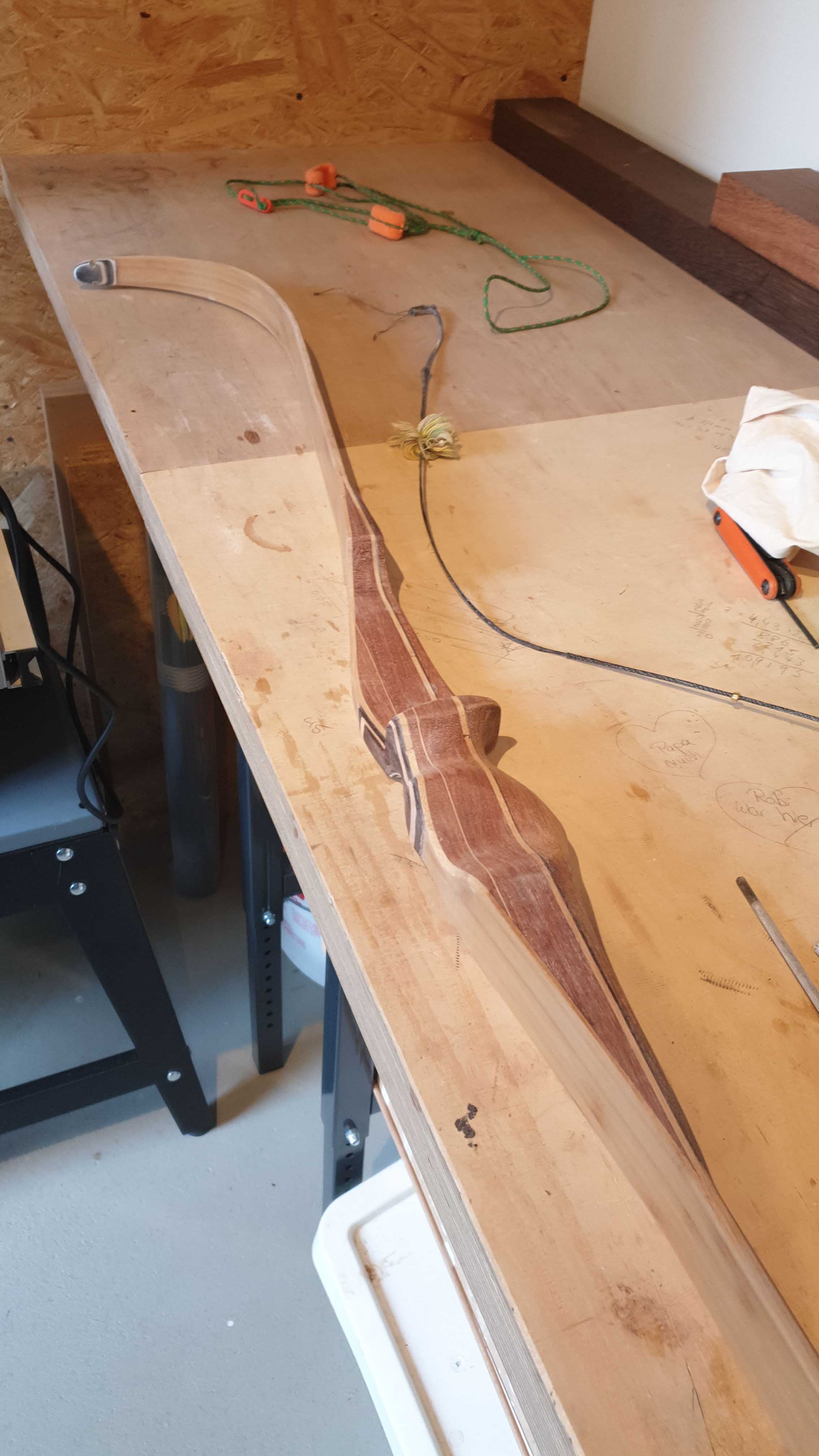

Umschlagen heißt, die Sehne fliegt an den Arme vorbei! Die Sehne befindet sich am Bogenrücken.
Re: Problem Bau Recurvebogen

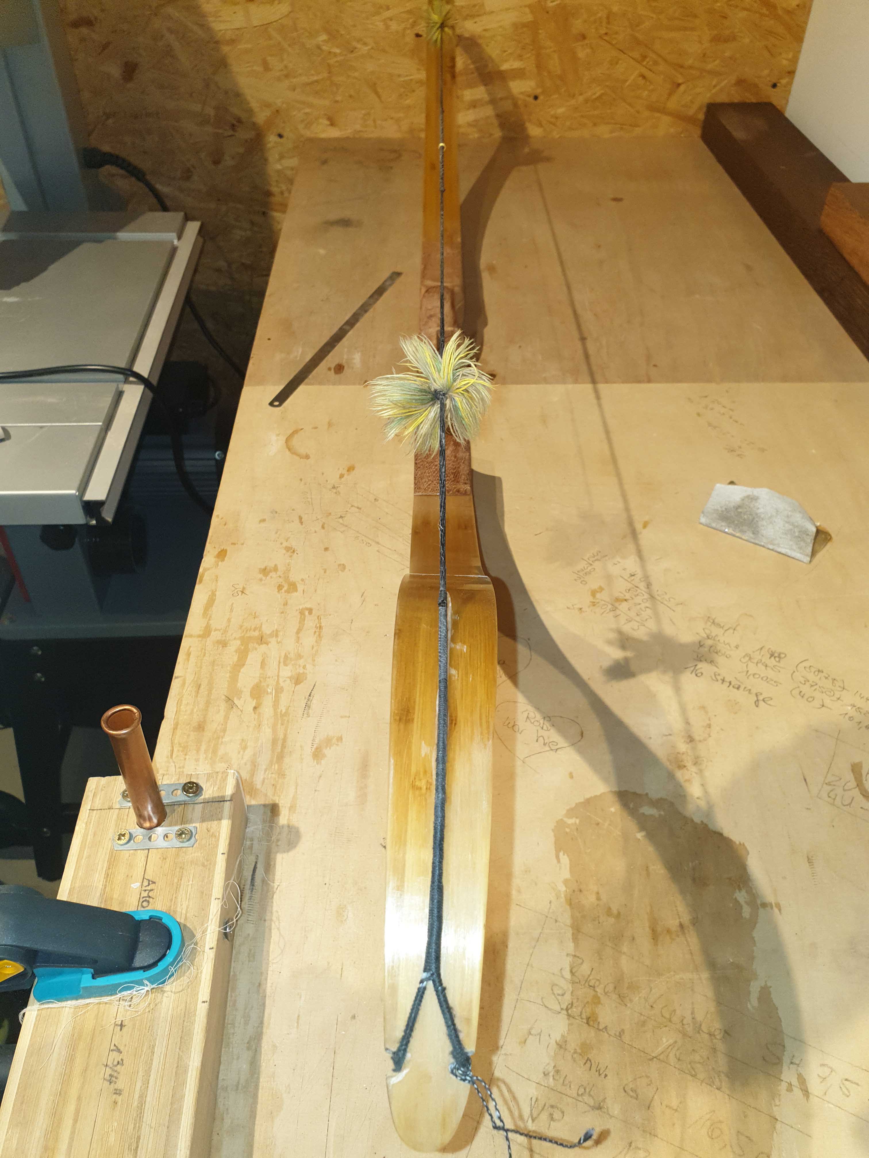

auf den Fotos sieht das so aus als wären die Recurves ein wenig verdreht nach links und die Sehnenkerben nicht gleichmässig tief eingefeilt.
Gruss
Alfred
Gruss
Alfred
Ja, definitiv. Der eine Arm wandert leicht nach rechts ab. Ich habe gerade die Standhöhe erhöht und das Phänomen wird extremer. Wie kann ich die Verdrehung des WA verringern? Muss ich die Seite, zu der der WA dreht, schwächen?

Ja, das ist schon ziemlich schief.
Wie hast du denn die Wurfarme zugeschnitten und verjüngt?
Waren deine zwei Hälften auch 100% gerade zueinander?
Gerade das obere Bild ist schon ziemlich aus der Spur.
Das sollte optimalerweise alles gerade und rechtwinklig sein.
Da musst du jetzt Stück für Stück die Sehnenkerben ein wenig in die Gegenrichtung tiefer machen und auf der zu starken Seite schräg am Rücken seitlich Material abnehmen. Dann könnte das eventuell noch in die Spur kommen.
Die geometrische Mitte eines laminierten Bogens ist nicht zwangsläufig die funktionelle.
Und ja, für einen "Anfängerbogen" sind deine Recurves schon recht ambitioniert.

Ich habe ein Template aus Papier auf die Arme geklebt und mit der Bandsäge geschnitten.
An welcher Seite muss ich den Arm denn schwächen? Ich habe hier irgendwo mal gelesen, dass man das an der Seite machen muss, zu der sich der Arm verdreht. Das erscheint mir allerdings nicht logisch und war für einen Selfbow beschrieben.

Ist beim Laminierten nicht anders.
Allerdings nicht IM Recurve abnehmen.
Das kann man echt schlecht beschreiben.
Wenn er nach links verzieht, solltest du erst Mal die Kerbe links tiefer machen.
Mit Template aufkleben funktioniert nur eingeschränkt.
Am besten Bogen nach dem kleben auf plane Fläche legen und prüfen ob alles kerzengerade ist.
Dann beidseitig Mittel-Linie anzeichnen und dann erst Templates auflegen.

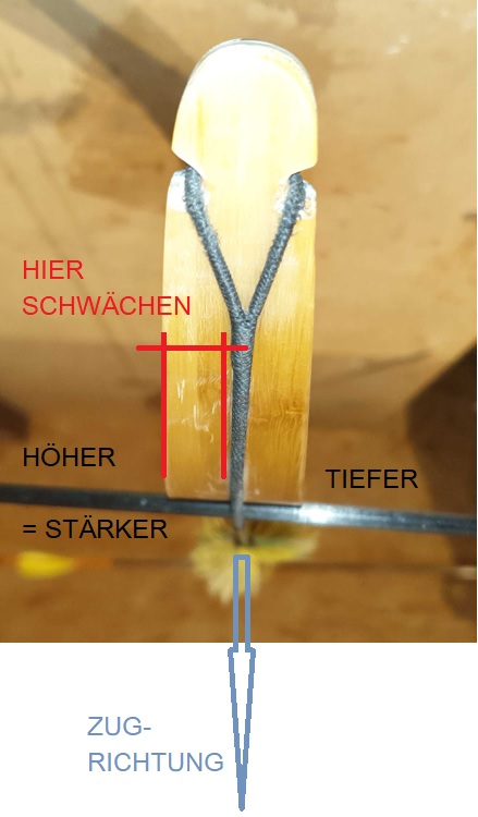

Denken wir uns die Sehne mal als UNTEN, so, als würdest Du den Bogen ziehen, indem Du mit dem Fuß in die Sehne trittst und dem Bogen dann anhebst...
Betrachtest nun dabei den Wurfarm, geht eine Seite WEITER runter, die andere bleibt etwas höher. So weit klar?
Die Seite, die weiter RUNTER geht, ist schächer!
Also musst Du auf der STÄRKEREN Seite was wegnehmen.
(Natürlich NICHT im Bereich des Recurves, sondern im biegenden Teil des Wurfarms, und auch nur da, wo er schief zieht - es sei denn, es wäre NUR der Recurve, der schief zieht... DANN muss DER natürlch bearbeitet werden...)
- Tom Tom

Mir kommts n bischen so vor als wäre die linke Nockkerbe tiefer eingefeilt als die rechte.
Kann das ne Auswirkung haben?
Ja, natürlich.
Dadurch sitzt die Sehne weiter rechts und zieht auch da dann stärker.
Durch vertiefen der Kerbe rechts ist eventuell das Problem schon behoben.
Ansonsten so wie Rabe beschrieben hat vorgehen.
Die Kerbe ist tatsächlich tiefer, aber zu wenig, um sich SO stark auszuwirken.
Sollte man nat. zuerst korrigieren!
b.t.W.: Das Bild zeigt ja den Bogen auf Standhöhe! Am ENDE der Bearbeitung ist v.A. entscheidend, wie die Stellung bei mind. 80% Vollauszug ist! D.h.: bei der Bearbeitung immer auch im Auszug bewerten! Zuerst nur wenig Auszug, um ihn nicht noch stärker zu verbiegen, aber wenn er bis z.B. 1/3 Auszug gerade bleibt, nicht aufhören, sondern langsam steigern und so lange bearbeiten, bis er auch im Vollauszug gerade ist!
Erstmal vielen Dank an alle. Ich habe jetzt vergeblich versucht, die Verdrehung durch das Schwächen zu beseitigen. Dabei ist mir noch ein weiterer Mangel aufgefallen: die Arme sind gegeneinander verdreht. Liegt wohl daran, dass sich Ungenauigkeiten durch die Verwendung einer Halbform leider verdoppeln. Ich habe deshalb beschlossen, sowohl den Bogen als auch die Halbform als Lehrgeld zu betrachten.
Nochmal vielen Dank für die Hilfe und ein schönes Wochenende
