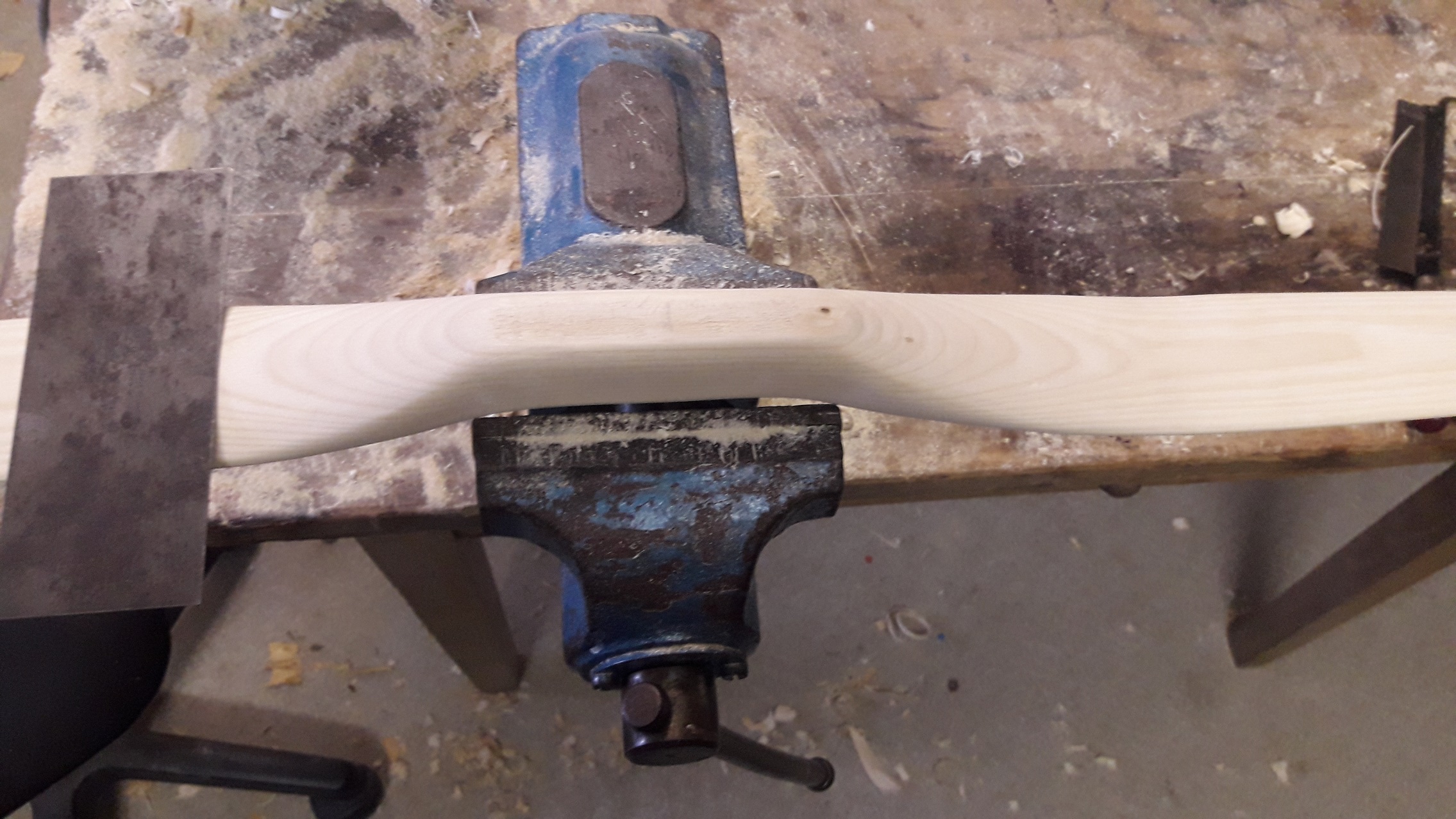

Hab gestern mit nem Eschenbogen angefangen und gedacht ich mach mal parallel nen Präsentationsthread ;D
Hab die Esche im Januar gerodet und in 8 Teile gespalten.. Das ist einer davon.
der Stave
der Stave
dann mal die grobe Form anzeichnen
den Griff auch herausgeschafft
Griff von oben
Griff von oben
soooodele, Form rausgeschafft
jetzt gehts ans Tillern - leichte Knicks hat er er von Natur aus schon :/
leicht aufgespannt
leicht aufgespannt
Ran an den Speck
Ran an den Speck
Strebe mal 65# bei 28" an.. Schau mer mal :)
