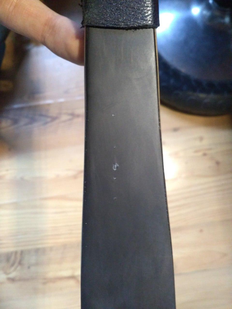

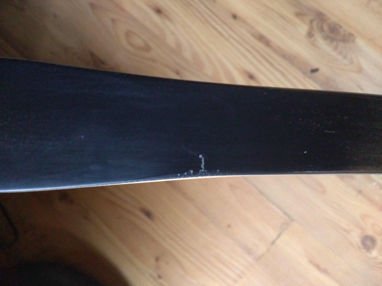

Bei meinem Samick haben sich am Bogenbauch, direkt über und unter dem Griffstück, kleine tastbare "Pickel" gebildet (siehe Bilder), die wor allem im gespannten Zustand hervortreten. Habt ihr Erfahrungen damit? Ist das problematisch, ist mein Auszug vielleicht zu groß bzw. die Stauchung zu stark oder passiert das einfach mal bei so low budget Bögen und ist kein Problem?
Darf man an dem Glas ein bisschen schleifen (natürlich ganz fein), oder sollte ich das irgendwie anders nachbehandeln? Ist das vielleicht sogar ein Garantiefall?

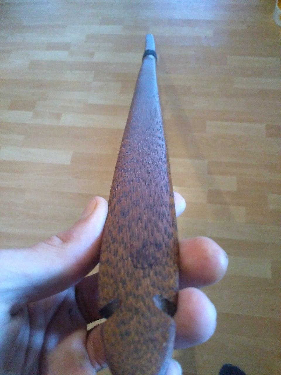

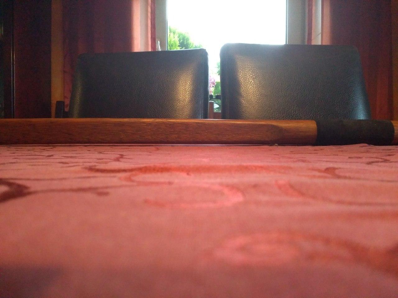

Mit dem Sir Henry habe ich gestern das erste Mal ein paar Pfeile schießen können und er macht mir auch Spaß, vor allem kann ich damit besser an meiner Technik feilen ohne meinen Rücken zu überlasten.
Diesen Vollholzbogen würde ich natürlich nicht gespannt lagern, selbst nach kurzem aufspannen und schießen blieb schon eine kleine Krümmung zurück. Außerdem ist mir aufgefallen, dass er etwas Krumm ist und ich frage mich, ob das bereits der Rohling war und enstsprechend getillert wurde oder dies beim Transport im Lieferwagen beim feucht-warmen Klima der letzten Woche passiert sein könnte. Bearpaw selbst hat mir hierzu leider nicht geantwortet :-/ (siehe Bilder)

"Pickel" am unteren WA des SKB
"Pickel" am oben WA des SKB
Sir Henry der Länge nach
Sir Henry ungespannt auf der Seite liegend

Das an deinem Samick würde ich als Lackschäden bezeichnen.
Sicher beim Transport oder hinlegen irgendwo angeschlagen.

Dein Sir Henry ist aus Rattan.
Sowas bekommt eigentlich immer Set.
Wenns zu viel wird einfach zurückbiegen.
(Gilt natürlich nur für Rattan und nicht für echte Holzbögen)

diese Lackschäden haben sich beim spannen und schießen gebildet und waren nicht von Beginn an vorhanden und ich habe auch immer darauf geachtet, nirgendwo anzuschlagen. Deswegen die Vermutung mit der Stauchung. Ich habe keine Ahnung wie dieses Glas funktioniert und ob das nur oberflächliche Lackabplatzer sind oder mehr dahinter steckt. Skeptisch wurde ich halt, weil es vor allem im gespannten Zustand hervortritt, aber kaum wenn er entspannt ist. Ich hab es mal mit p1200 vorsichtig geschliffen, aber sie traten danach wieder hervor.
Gilt Rattan nicht als (Voll-)Holz? Wieder was gelernt und gut zu wissen, dass Rattan zum "Set" neigt, es kein Materialfehler ist und wieder zurück gebogen werden kann und darf (natürlich nicht übermäßig).

wg. SKB:
Wenn die Schäden erst bei Benutzung entstanden sind, fürchte ich ein größeres Problem.
Zum Glück liegen die Schadstellen in einer Linie, deshalb wird er NICHT gleich brechen, aber falls noch Garantie drauf ist - sofort zurück damit!
(Ich vermute einen Längsriss im Kernholz, wodurch sich das Holz innen aufwölbt und die Glasfaser nach außen drückt.!)

wg. Krumm werden bei Holzbogen:
Das nennt man , wenn es nur kurz nach dem Schießen ist, Stringfollow, und wenn es sich dauerhaft gefestigt hat, Set.
BEIDES ist 8in begrenztem Rahmen) völlig normal und weder ein Mangel noch eine Beeinträchtigung der Leistung.
Erst wenn das Set so groß wird, dass die Sehne im ungezogenen, aber gespannten Zustand ("auf Standhöhe") nicht mehr straff ist, ist es mangelhaft und der Bogen war überlastet, schlecht getillert, oder minderwertig.

Danke für den weniger hoffnungsvollen Hinweis zum SKB... ich habe vorgestern wieder damit geschossen und er wirft nach wie vor sehr kräftig, allerdings ist der Schaden am unteren WA dabei wieder etwas größer geworden, genau auf der gleichen Linie, was ja für einen Längsriss spräche :-/. Ich werde morgen mal bei meinem Händler anrufen und ihn fragen. Hat jemand Erfahrung mit Westwood-archery? Bei kleinen Shops habe ich immer ein etwas schlechtes Gewissen... der Kauf war Mitte April, das Widerrufsrecht ist damit schonmal erloschen.

Der Sir Henry hatte bis jetzt immer etwas "Stringfollow", aber das hat sich bei der ungespannten Lagerung bisher immer zurückgesetzt. Jetzt weiß ich es, dank euch, und mach mir keine Sorgen mehr ;D
aber nicht die Garantiezeit, die beträgt, wenn ich mich nicht total vertue, 1/2 Jahr.
Sprich den Shop an und sende ihn zurück, das ist m. E. ein Garantiefall.
