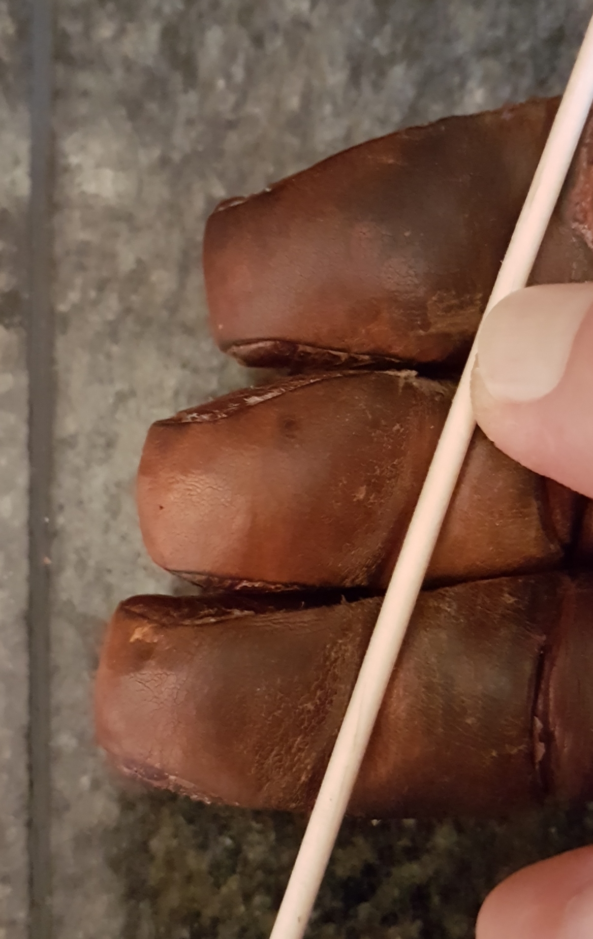

Beiträge: 6728
Hat gedankt: 266 Mal
Hat Dank erhalten: 381 Mal
Re: 2 statt 3 Finger?
Danke für die plausible und anschauliche Erklärung, allerdings ist die handhaltung eine sehr individuell Sache, wie du eigentlich auch schreibst.
Bei mir ist es tatsächlich so, dass die Sehne schräg über den 3 Fingern liegt. Das ist nicht unbedingt optimal oder vorbildlich, aber ich komme damit sehr gut klar, vor allem da ich in der Regel mit Auszug bis zum Ohr schieße und die Last für mich, gefühlt, optimal auf den Fingern verteilt wird - ich habe getestet die Hand soweit zu drehen, dass die Sehne wie in deiner Skizze auf den Fingern liegt, empfinde ich aber als unangenehm und gegen meine Anatomie gearbeitet.
Bei kurzem Auszug bis mundwinkel o.ä. sieht die Sache wieder anders aus.
Ganz wichtig ist aber auch, dass sich der hauptzugpunkt, bzw. Bereich an der Sehne deutlich bei 2-Finger oder 3-Finger unterscheidet und sich somit der Tiller des bogens leicht ändert.
Hier sieht man das sehr schön an den kerben meines schießhandschuhs.
