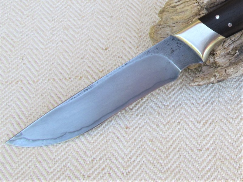

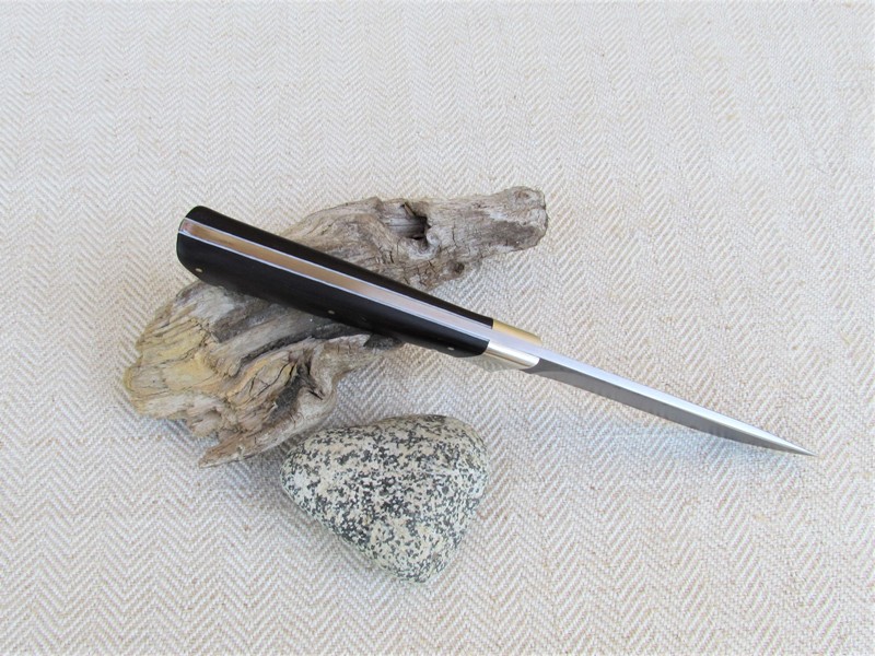

Apropos Upcycling ... hier noch etwas Schlankes mit Hamon:
- Stahl: eine alte File, differenziell gehärtet (Lehmmantel)
- Länge: 22 cm, Klinge: 10,5 cm
- Griff: Ebenholz (war eine kitschige Touri-Schnitzerei aus dem Secondhand)
- Parrier & 2mm Pins: Neusilber
Gruss und viel Spass beim anschauen
Michel

Michel. ich brauche da nichts zu sagen. Mir gefällts und die Ausführung wie immer top. Wie machst Du die Härtelinie sichtbar? Ätzen oder nur durch polieren?

Die Haertelinie kommt nach meiner Erfahrung bei Feilenstahl oft ganz von allein raus, wenn die Oberflaeche ein bissl anlaeuft.

Sehr schön! Macht was her und erfreut auch durch die ganz schwach ovale Form das Auge.

zur Härtelinie, naja, ich taste mich so langsam an ein rekonstruierbares Prozedere - lediglich mit Schleifen habe ich den Hamon allerdings noch nie rausgekriegt - da fehlt mir irgendwie die Geduld. Ich schleife bis 1000 Korn, anschließend an die Polierscheibe. Reinigen, entfetten, danach ins Eisen(III)-chlorid, nur ganz kurz, 2-3 Sekunden, danach in heisses Wasser und mit Stahlwatte abwischen - dies wiederhole ich 3-4 mal. Ich habe festgestellt, dass das Ätzen auf die Art regelmäßiger wird - ohne Schlieren und Streifen. Zuletzt poliere ich die Klinge (kreisend, so quasi der Härtelinie entlang) mit einer Polierpaste - mit der Fingerkuppe geht das prima.
