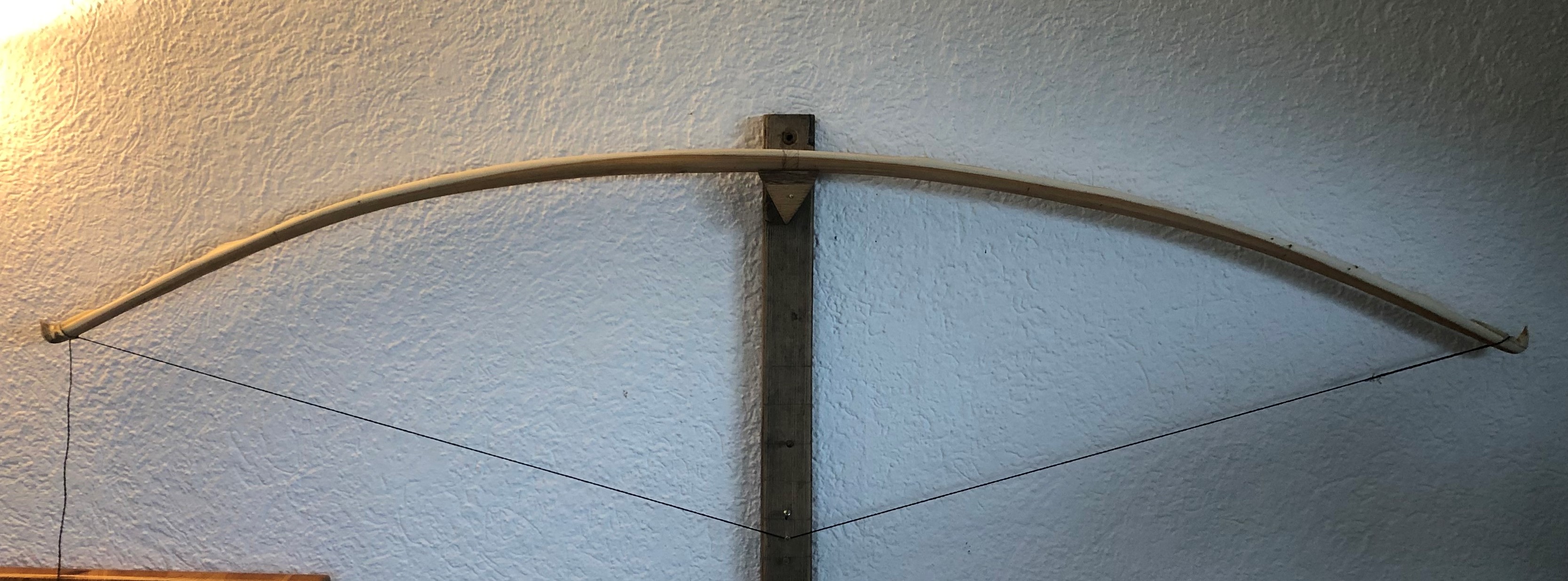

bei mir nähert sich gerade das aktuelle Projekt der heißen Phase. Es ist die Eibe mit dem zweifelhaften Kern, die ich hier schon mal zur Diskussion gestellt hatte.
Jedenfalls habe ich das gute Stück die Tage das erste Mal gespannt und mit dem Tillern begonnen. Bis hier läuft alles gut, aber jetzt kommt die Feinarbeit, und da wäre es klasse, wenn die Profis mal einen Blick drauf werfen würden.
Der linke (untere) WA passt für mich so weit. Da würde ich nur noch das Ende ein bisschen mehr biegen lassen.
Jetzt gehts mir darum, den rechten WA anzugleichen. Und mein Gefühl sagt: Ende erstes, Anfang zweites Drittel relativ gleichmäßig abtragen. Liege ich da richtig? Oder sieht jemand von Euch eine enger einzugrenzende Stelle, an der ich kratzen sollte?
Vielen Dank für Eure Hilfe!
Stefan

Also links würde ich erstmal gar nichts mehr machen, da der rechte Wurfarm viel stärker/steifer ist als der linke und der Bogen dadurch auf der linken Seite mehr in die Biegung drückt. Der Bogen liegt auch nicht gerade auf dem Tillerstock sonst würdest du es selber sehen können. Bevor du anfängst stell bitte mal ein Bild vom abgespannten Bogen ein und eine Auszugfoto ohne Ellipse, denn das stört beim Beurteilen

Wollte ich gerade auch schreiben, vor allem diese ellipse macht's echt schwierigHieronymus hat geschrieben: ↑26.06.2020, 19:38Bevor du anfängst stell bitte mal ein Bild vom abgespannten Bogen ein und eine Auszugfoto ohne Ellipse, denn das stört beim Beurteilen

Spann das gute Stück doch erstmal auf

Schon mal vor ab... ich würde den linken deflexen Wurfarm nach oben holen und den anderen nach unten. Zieh ihn bitte nicht soweit aus die 18'' reichen erst mal aus. Ich habe dir mal im Bild einiges eingezeichnet. Wie gesagt erst mal die die rechte Seite etwas mehr biegen lassen und Finger weg von der deflexen Stelle auf der linken Seite. Die Enden können auf beiden Seiten etwas mehr biegen und warum ist er links im 1. drittel viel dicker als rechts?

Er meint auf standhöhe aufspannen, wenn ich nicht irre

Ah! (dümmliches Grinsen in meinem Gesicht von einem Ohr zum anderen).
Also: Die dickere Stelle im linken Arm ist da, weil dort zwei Äste im flach im Holz gelegen haben. Die sind komplett weg, aber sie waren mit diesem ungünstig-bröseligen Zeugs rund um den Markkanal umgeben. Ich habe dort etwas mehr Material stehen lassen, wegen der Sicherheit. (Und habe jetzt endlich auch kapiert, was Markus meinte, von wegen der Bogen läge nicht gerade aufm Stock. Heut steh ich wirklich echt tatsächlich aufm Schlauch. Gut, dass hier grad ein Gewitter aufzieht...)
Die volle Standhöhe hatte ich eigentlich geplant für den Moment, wenn der Tiller für den 18 "-Zoll-Auszug einigermaßen passt. Soll ich gleich?

Ich geh mit jedem Holzbogen der im Bodentiller ne gute Figur macht direkt auf Standhöhe bevor ichs eigentlichr tillern beginne.
