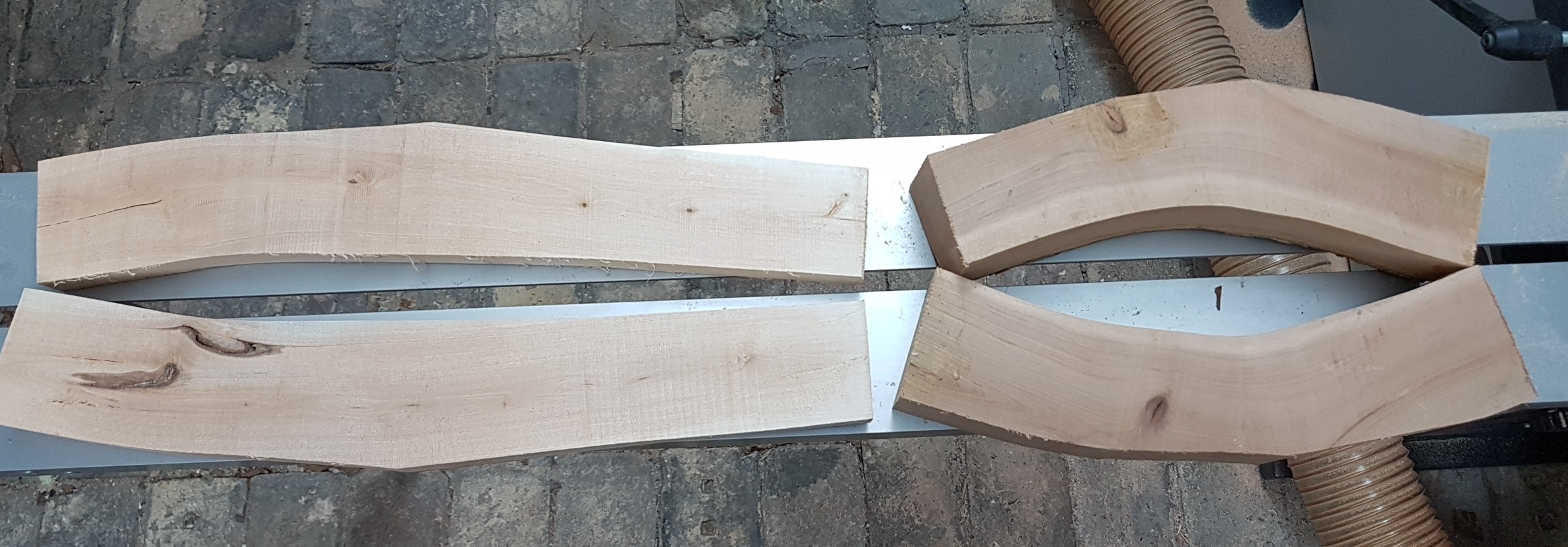

Reset. Ich habe nach mehrfachen Korrekturversuchen nun endlich und entgültig entschlossen, dass ich für dieses Projekt den Reset-Knopf drücke und noch einmal von Vorne anfange. Etliche Sachen haben mir eh nicht gefallen, deswegen lieber ganz neu, als weiter rumzuwurschten und kostbares Horn zu verschwenden.
Das neue Teil wird etwas kürzer und bekommt einen durchgehenden Kern mit ca. 120 cm Länge. Die WA werden schmaler, ca. 35 mm, da mir bei Kernlaminat sägen mal wieder ein echter Neumann passiert ist ::) ::)
Da das Holz aber super ist, Mirabelle, und da selten so schöne Stücke zu bekommen sind, isses eben so. Der Kern hat 2 kleine Aststellen, die exakt ausgedübelt werden, das muss ich einfach checken. Wenn's in die Hose geht, dann isses eben so.
Die Ohren mach ich aus Birke und die Knie/das Gehirn wieder aus später Traubenkirsche.
Es gibt noch nicht viel zu sehen, aber ich habs nicht eilig :D
Trotzdem ein paar nicht viel sagende Bilder.
Der geschnittene Kern und der Rest Mirabelle

Bei der Gelegenheit habe ich mal noch einen Kern für meinen 2. ägyptischen Assyrer geschnitten, der etwas länger als der erste wird. Das Holz läßt sich super biegen und hat sich beim ersten kein bisschen verzogen, ist zäh und flexibel. Einfach nur super.
Hat zwar ein paar Aststellen, interessiert mich aber nicht, die werden gedübelt und entweder funktioniert das oder eben nicht :D
