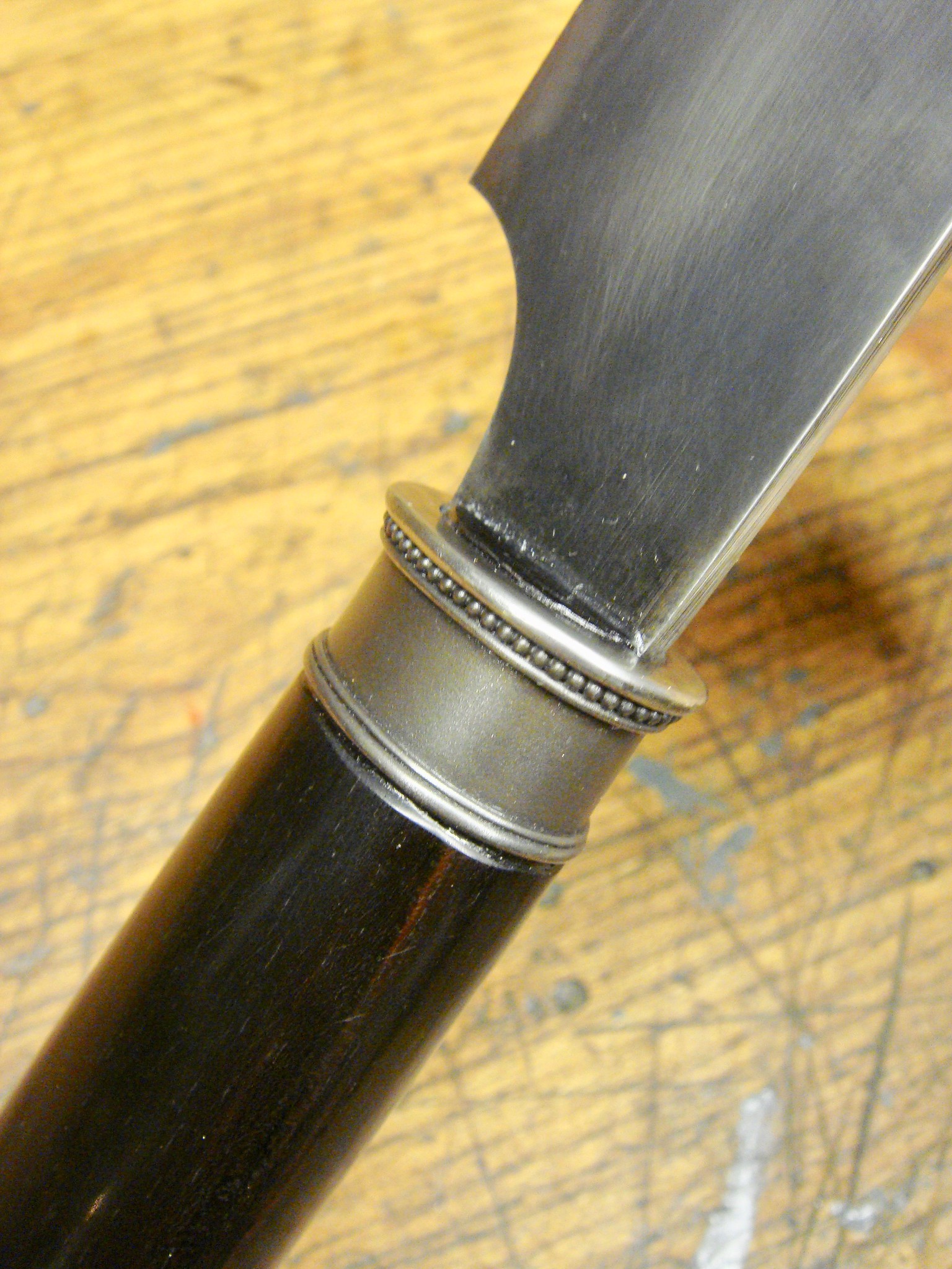

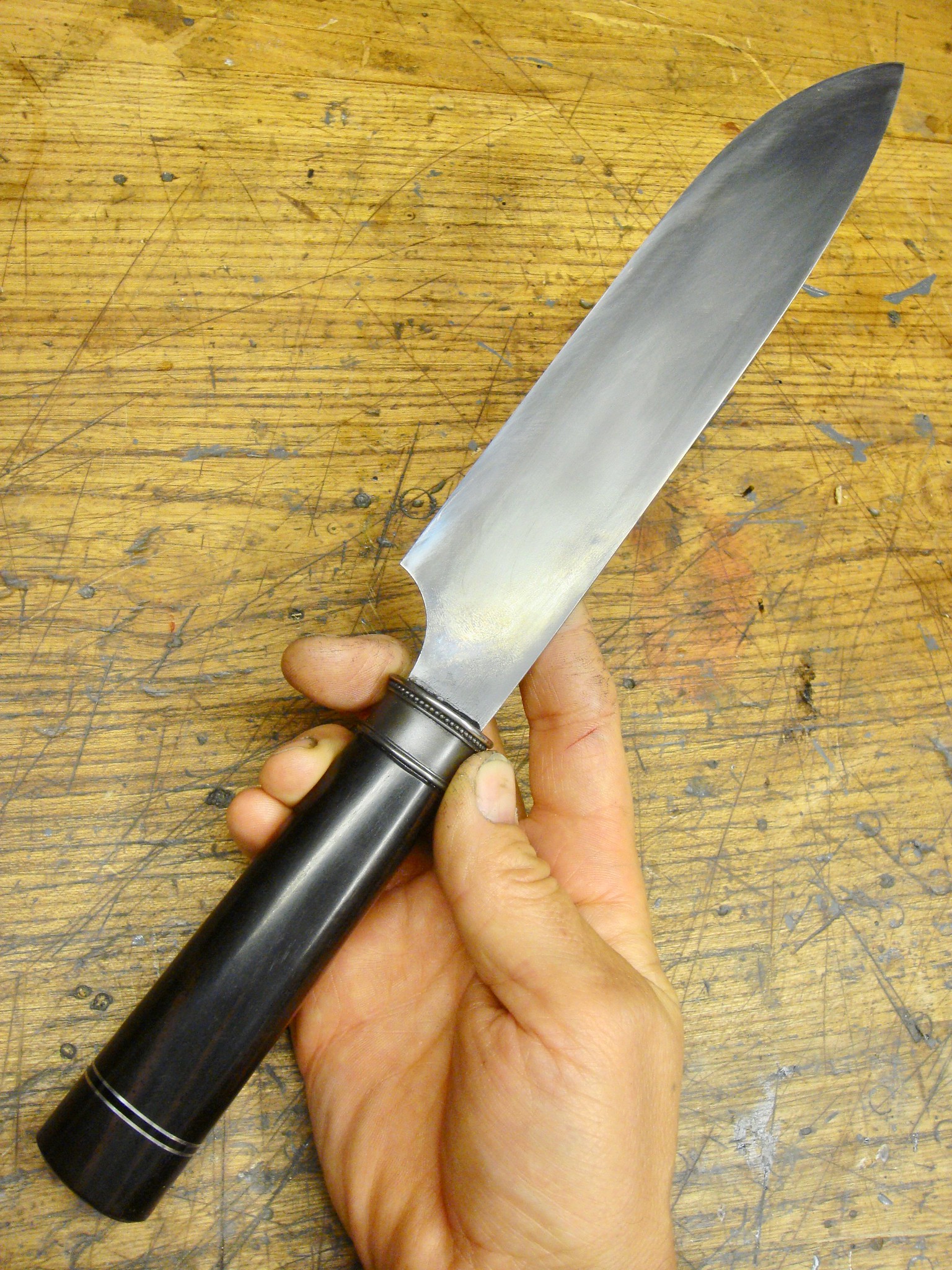

Art
Beiträge: 32
Registriert: 03.06.2014, 12:58
Beitrag von Art »
Hallo Mark,
klassische, schöne Linie - gefällt mir sehr dieses archaische, düstere Design !
Machst Du die Zwingen selber ?
Gruss
Michel
shokunin
Beiträge: 2188
Beitrag von shokunin »
Hallo Michel,
Ja, quasi...
Die Zwinge ist gegossen. Ich hab' hier also das Modell gemacht, giessen lassen und dann fertig bearbeitet.
Das "Düstere" ist übrigens Schnellbrünierung. Ich fand es macht sich ganz gut auf der Klinge, neben Ebenholz und zundriger Zwinge.
Gruss,
Mark
Beiträge: 3710
Hat gedankt: 21 Mal
Nicht nur sauber gearbeitet, hat Stil, bin beeindruckt, wow.
