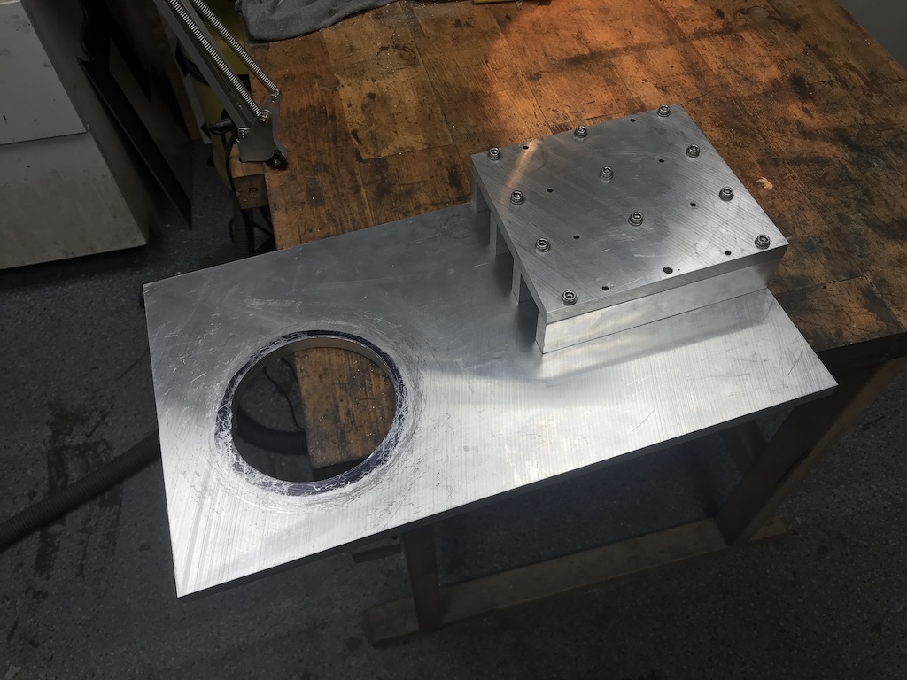

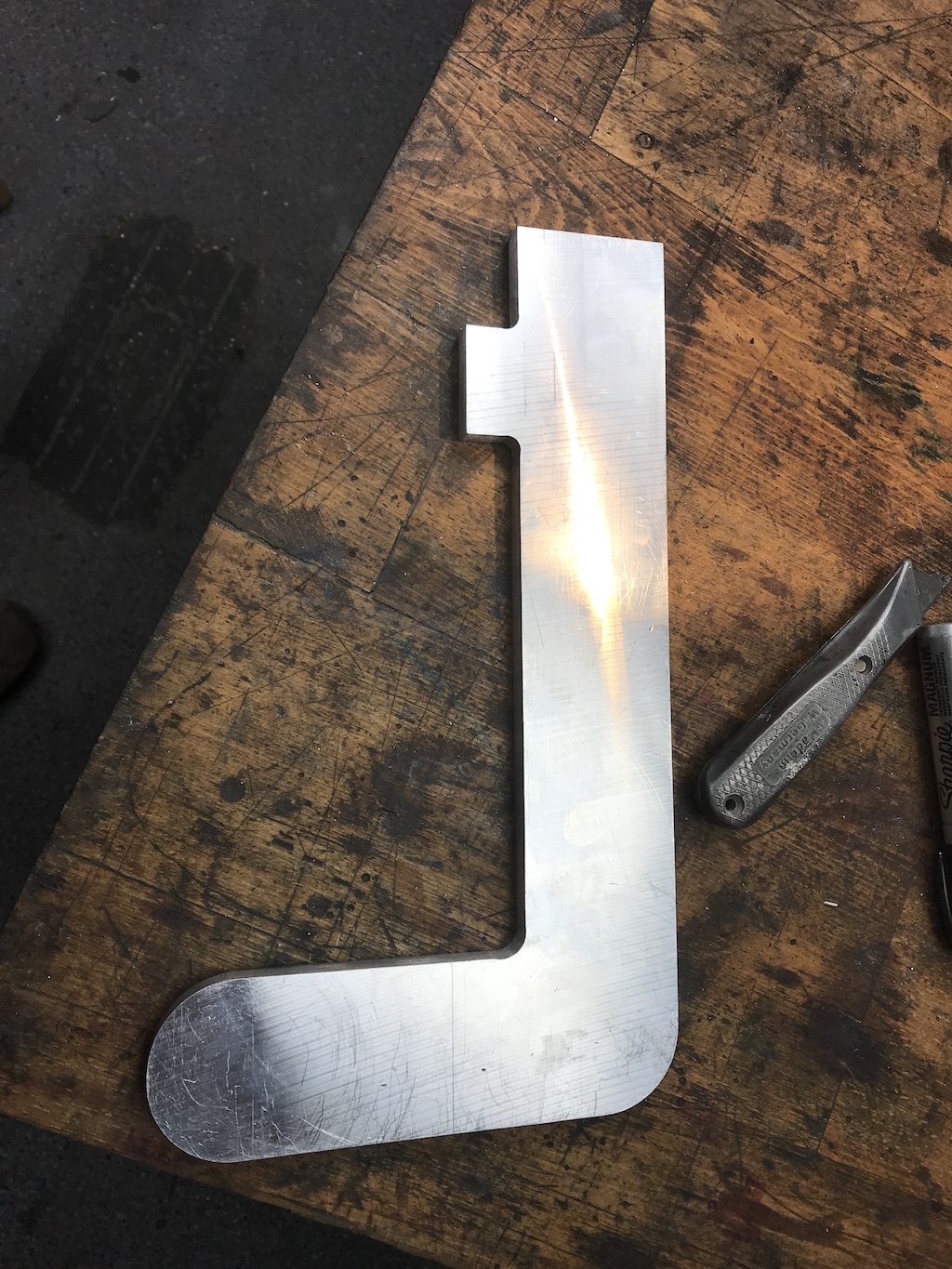

- Holzbieger
- Beiträge: 1090
- Hat Dank erhalten: 3 Mal
Re: Mein neuer Bandschleifer
Und hier noch einige Impressionen von der Bauphase
