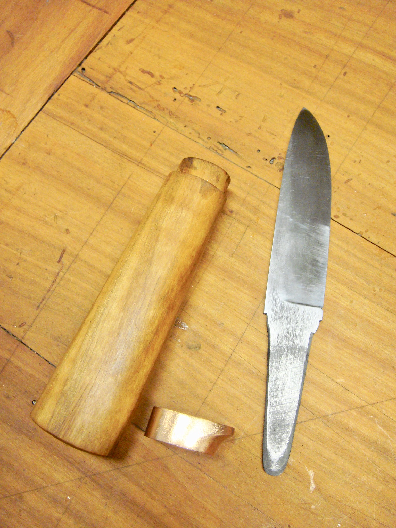

Und nun, damit das nicht zu trocken wird, nochmal ein kleines, sehr alltagstaugliches Messer.
Das Ding ist aus Kirsche, Bronze und C-Stahl Klinge - noch nicht fertig montiert und verklebt.
Die Klinge ist so ca 4 Finger breit, also, verglichen mit vorherigen Exemplaren, eine wirklich sinnvolle Grösse für Freizeit, Wandern, Bogensport etc. Grösser braucht im Outdoor Bereich eigentlich kein Mensch, denke ich.
