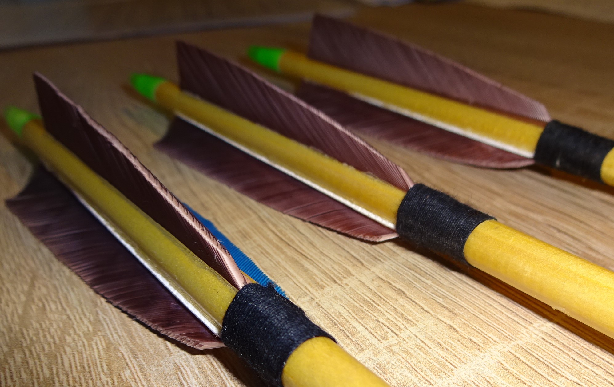

Der Bogen ist lebt noch nachdem er mit ca. 300 Pfeilen eingeschossen wurde.
Er hat 42# und ist bereit ein Arrowpass aus Horn zu bekommen.
Ich habe vorerst zum einschiessen ein Stück Leder aufgeklebt.
Dieses sieht allerdings schon ziemlich malträtiert aus... warum?
Der Pfeilsatz mit dem ich geschossen habe, hat ein Spine von 29-31# und 125er Spitzen.(war von meinem 30# Bogen)
Sie kamen gut und ohne Anschlaggeräusch aus dem Bogen. Die Gruppen im Ziel waren für meine Verhältnisse gut.
Wenn sie zu weich wären, dürften sie das Leder ja nicht mal berühren, oder?
Bevor ich den Hornarrowpass einarbeite würde ich gerne wissen ob ich diese Vergewaltigung des Bogens durch den Pfeil reduzieren kann.
Gruss Matze

zeig mal die Pfeile dazu, besonders den Bereich der Federn.

Gerne:
Schäfte sind 29,5" + Nocke und Spitze = 31" Gesamt von Ende zu Ende

Doch und wenn du genau hinschaust haben sie eher zum Bauch hin das Leder zerkratzt, was ich auch erwarten wuerde.
Passende Pfeile bauen. Bei der Laenge wuerd ich ausm Bauch raus mal was mit einem 50er Spine probieren.Bevor ich den Hornarrowpass einarbeite würde ich gerne wissen ob ich diese Vergewaltigung des Bogens durch den Pfeil reduzieren kann.![]()
Und wenn du schon dabei bist, lass die graesslichen Plastiknocken weg.

Danke. Mein erster Gedanke war, die Kiele haben die Kratzer verursacht. Nach den Bildern der Pfeile scheint das aber nicht möglich zu sein.
Wie fühlen sich denn die Pfeile auf der Bogenseite an, sind da harte Stellen, aufgrund von Kleber, Lack....
VG
Harald

Ich bin da ganz bei fatz.
Ergänzend: die Wicklungen verursachen die mehr seitlich liegende abschabung und die Federn die riefen.
Durch die Berührung werden die Pfeile etwas abgelenkt, deswegen stimmen die Treffer einigermaßen (eigentlich sollten zu weiche Pfeile rechts vom Ziel einschlagen, was wie gesagt durch die Ablenkung relativiert wird).

Dein Leder ist zu dick ,deswegen schlenzen die Pfeile da rein.Lass ihn einfach weg,wäre meine persönliche Meinung.

Vielen Dank... super Videos.
@Klausmann: Im Video ist die Rede von einem Anschlagen vom Pfeil an den Bogen lediglich bei einem zu hohen oder zu niedrigen Spine. Bei passendem dürfte das nicht passieren da er sich mit Abstand herumschawänzelt.
Nachdem ich mir das Video von Fatz angeschaut habe ist mir klar warum das Leder auch bis zur Bauchseite angekratzt ist. Der Spine ist definitiv zu niedrig.
@Harald: Die Übergänge sind weich. Klebepunkte und Wicklungsanfang und -Ende mache ich über der Leitfeder zur Bogen abgewandten Seite.
Dank euren Videos hab ichs kapiert. der zu weiche Spine schlägt auch an (und ist obendrein auch noch bissi gefährlich)
War ja auch erstmal nur zum Einschiessen. Das Leder übrigens auch @kemoauc
PS: @Fatz: Die Neonnocken und die Blaue Leitfeder helfen mir im Parcour die Pfeile wieder zu finden
. Solange da nicht besser geschossen wird mache ich mir um schöne Selfnocks noch wenig gedanken.
