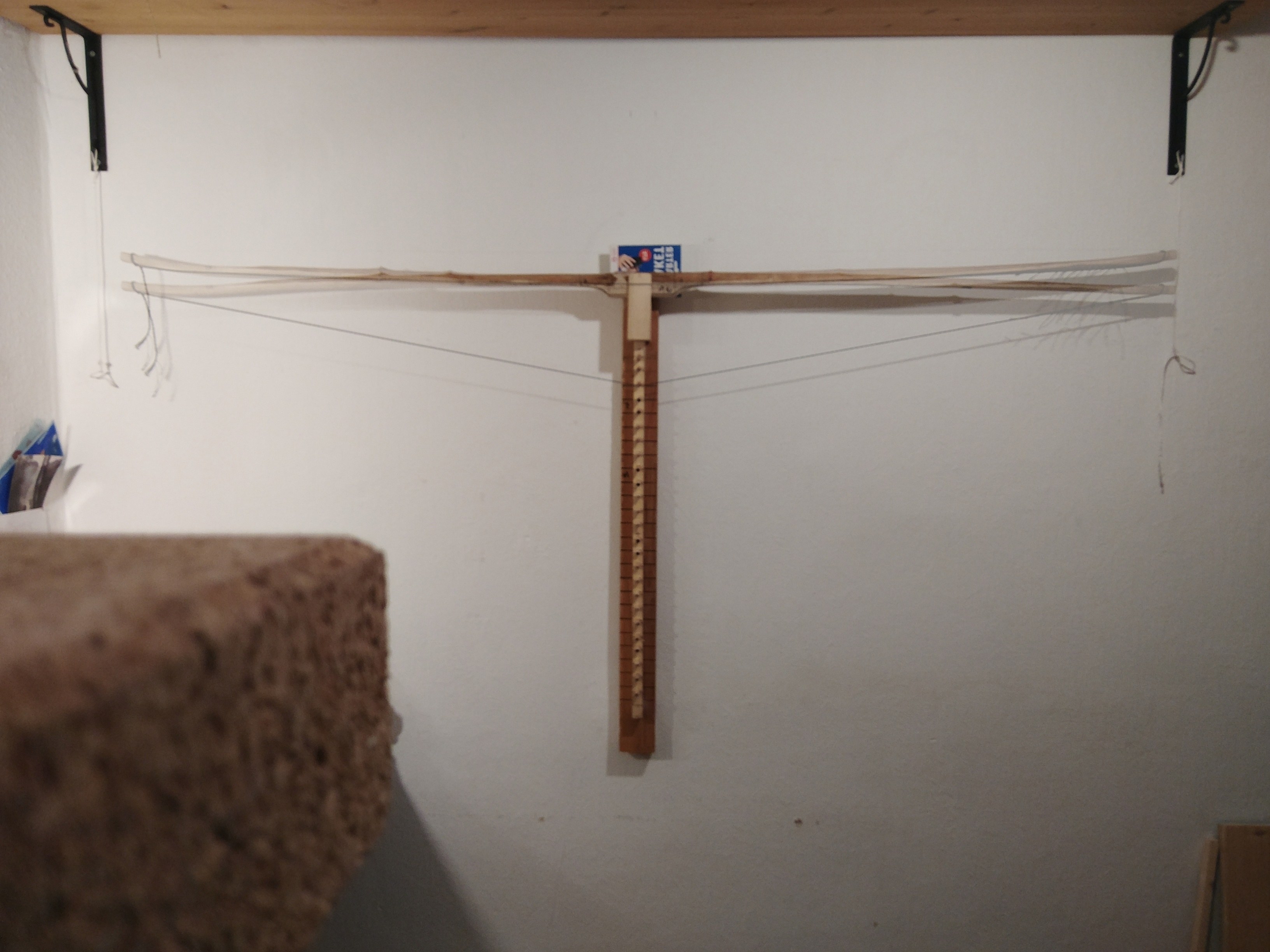

Komme doch erst morgen hier los und habe daher doch jetzt schon den Tillerstock an der Wand, plus neue Bilder. O0
Geht mit dem Abstand zur Wand auch doch ganz gut finde ich.
Sieht man auch wirklich gleich viel besser. Danke für den Tipp. Die Umlenkrolle montiere ich dann auch nächste Woche ;)

Re: Erster (Hasel) Bogen
Servus, da war schon wieder einer schneller, denke auch sieht gut aus.
Ev. linker WA 1. Bild im letzten Drittel/WA-Ende scheint er schon etwas dünn da momentan Finger weg.
Auch im linken WA Griffnähe und danach die nächsten 15 cm schauen noch etwa zu stark/dick aus, da etwas wegnehmen und dann mehrmals belasten und dann neues Bild mit etwas mehr Auszug....

Ich habe mir jetzt die Umlenkrolle in den Boden geschraubt und habe versucht mich beim weiteren Vorgehen an deine Tipps zu halten. Zudem habe ich den anderen Wurfarm etwas im letzen Drittel geschwächt, da er mir dort noch etwas zu steif vorkam und ich glaube der WA auch etwas schwächer war. Denke/ hoffe das passt erstmal so..
Mir kommen die Enden (letztens 1/3 beider Wurfarme) noch immer etwas steif vor, aber wenn ich es richtig verstanden habe, werden die sich nachdem ich die Sehne kürze eh leicht stärker biegen, oder?
Habe jetzt bis auf 10" (23 lb) ausgezogen. Normalerweise (laut Wiki) kürzt man ja die Sehne nach 1/3 Auszug auf 1/3 der Standhöhe. Also auf etwa 5 cm. Jetzt Frage ich mich, (evtl. da ich die 10" nach AMO gemessen habe,) ob das denn so hinkommt? Ich habe das Gefühl, dass der Bogen, wenn ich ihn auf 5 cm spannen würde stärker gebogen wird, als wenn ich ihn wie momentan auf 10" ausziehe. (Der graue Streifen im Bild wäre die Sehne bei 5 cm Standhöhe) Oder habe ich da einen Denkfehler?

Habe auch nochmal neue Tillerbilder angehängt:
Von der einen Seite:
Und von der anderen:
Über Anregungen und Kritik würde ich mich freuen :)
Liebe Grüße
Arvid
Beitrag von F'al Gran »
Hallo Arvid,
um die Tillerbilder beurteilen zu lassen, warte lieber auf die Forenmitglieder mit den besseren Augen. Für mich sieht das schon recht gut aus (aber ich mache auch immer wieder den einen oder anderen Tillerfehler).
Servus, sieht gut aus, hast du die Kanten etwas gerundet?
Kannst schon auf niedrige Standhöhe gehen und ja den Holler auf einem Brett festspannen und ev. wenn er ganz gerade ist im Griffbereich etwas unterlegen und leicht Reflex (5cm) festspannen oder seitlich korrigieren wenn notwendig, so unter Zug verzieht sich der Stave auch nicht so leicht in eine ungewollte Richtung.
Würde den Holunder auch auf jeden Fall im Bereich der Fadeouts und der abgesägten Enden mit Leim großzügig einschmieren (Dass die Feuchtigkeit nicht so schnell schwindet) und wie der Rest gesagt hat auch festspannen (Dann kannst z.B. auch die WA-Enden leicht Reflex einspannen).
Ich würde deine Fadouts (also Übergang vom Griff in die WA) beim aktuellen Bogen auf jeden Fall noch ein bisschen länger machen und an beiden Seiten abrunden.
Der Bogen sieht beim Tillern im Bereich von den ersten 20cm li+re nach den Fadeouts noch ziemlich steif aus, würde ihn da ein bisschen schwächen, sonst biegt er sich mittig er beiden WA zu arg und du bekommst schnell Knitter.
