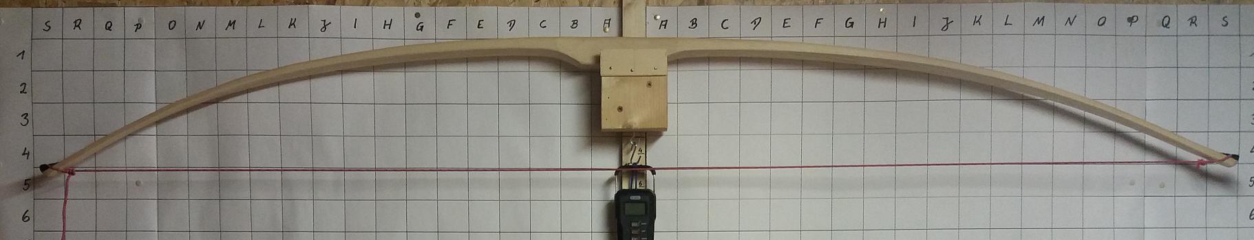

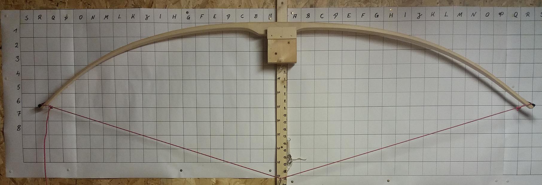

Nun habe ich eher mein Probleme beim Tiller. In den folgenden Bildern, für deren Qualität ich mich jetzt bereits entschuldige (nur schnell mit dem Handy geschossen), ist der obere WA auf der rechten Seite.
Der untere WA biegt meines Erachtens viel mehr und demzufolge erscheint mir die gesamte Biegung auch sehr ungleichmäßig. Der obere WA ist zwar auch in seiner Ausganslage viel steifer (gerader), aber irgendwie bin ich hier an einem Punkt wo ich abermals eure geschätzte Meinung benötige. Weiß einfach nicht wie weiter. ???
Einen schönen Sonn(Mutter)-tag wünschend und auf eure Hilfe hoffend
Raik

Sieht doch schon gut aus. Ich würde den oberen WA von Ende D - Anfang I mehr biegen lassen.
Beiträge: 6094
Hat gedankt: 58 Mal
Hat Dank erhalten: 178 Mal
Re: Kommunizieren mit dem Rohling
Servus, wenn du auf Standhöhe den Max. Abstand der Sehne vom WA je WA misst, dann sollte der Max. Sehnenabstand beim Oberen WA geringfügig (0,5 cm) größere sein. Tillern sieht ok aus.

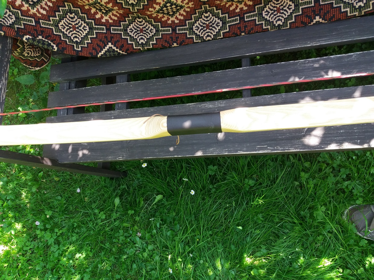

ich möchte diesen Thread gern nach wiederum viel zu schnell ins Land gegangener Zeit mit ein paar Bildchen zum Ende bringen. Gleichfalls möchte ich die Gelegenheit nutzen und mich bei allen für ihre sehr hilfreichen, nützlichen und tollen Beiträge bedanken. Es hat sehr viel Spaß gemacht und ihr wart mir immer wieder eine wichtige Stütze, wenn die Zweifel am Gelingen des Projekts mal wieder überwiegten. ;)
Ich habe den Bogen nach meiner "laienhaften" Meinung zu einem recht guten Ende geführt. Hoffe ich zumindest... ;D
Er besitzt knapp 40#28" und trägt die Pfeile aufgrund der leicht außermittig gelegenen Sehne leicht nach links. Aber man/frau kann damit leben. ;)
Als "Finish" habe ich Danish-Oil genutzt, was mir aber im Endeffekt etwas zu viel Glanz mit sich brachte.
Wider Erwarten zeigt er auch nach weit über 500 Schuss noch nicht die geringsten Spuren von Stauchrissen. Habe sogar die Lupe benutzt... ;D
Nochmals vielen Dank und auf zum nächsten Projekt - die zwei Haselnüsse liegen nun schon seit März bereit. ;)
Beste Grüße
BlackNose
P.S.: Bitte schreibt, falls ihr noch andere Bilder oder Informationen haben möchtet.
Servus, wenn die Pfeile zu weit links in Ziel kommen passt der Spine nicht, ev. Pfeile mit etwas geringerem Spine probieren.
