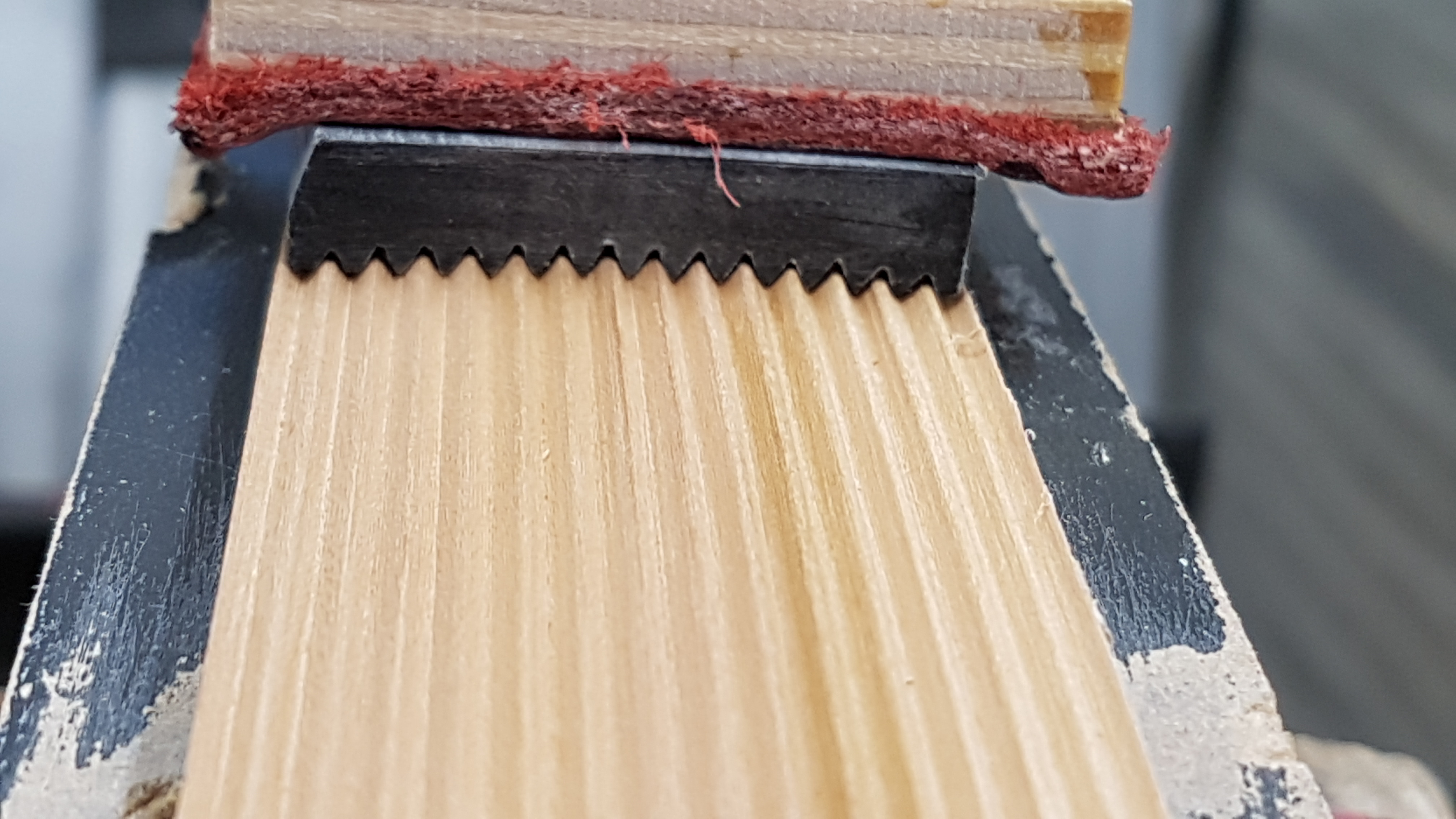

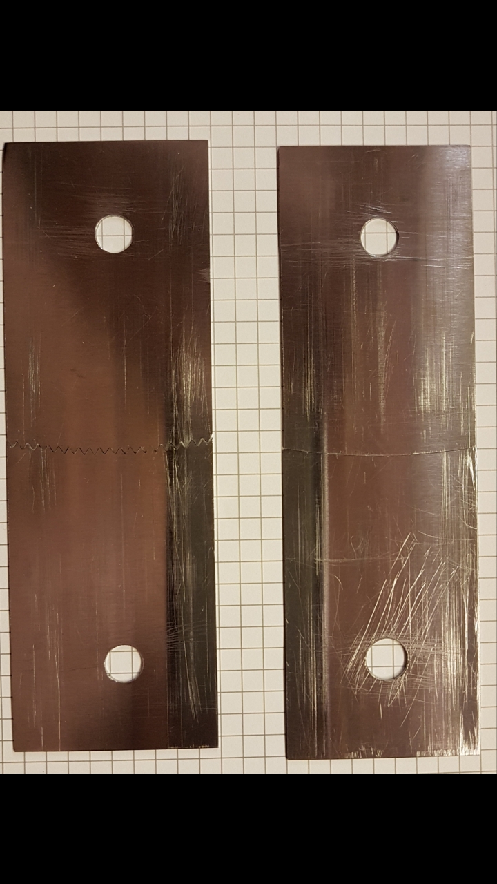

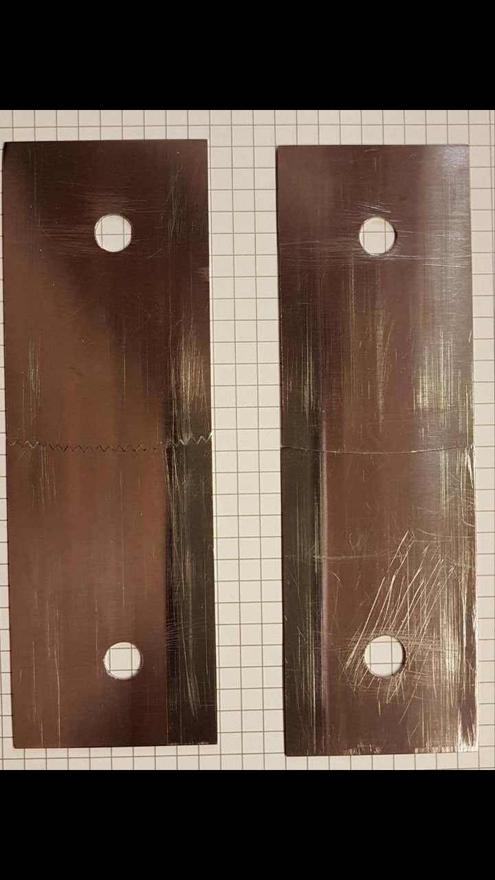

Ich habe mal ziehklingen gebaut.
Mit den gezahnten bin ich nicht so zufrieden - bevor die zum Einsatz kommen, wird erstmal eine testklebung gemacht und dann entschieden, ob nachgearbeitet wird.
Aber bei diesem Bogen kommen nur die ungezahnten zum Einsatz und die sind exakt zueinander passend.

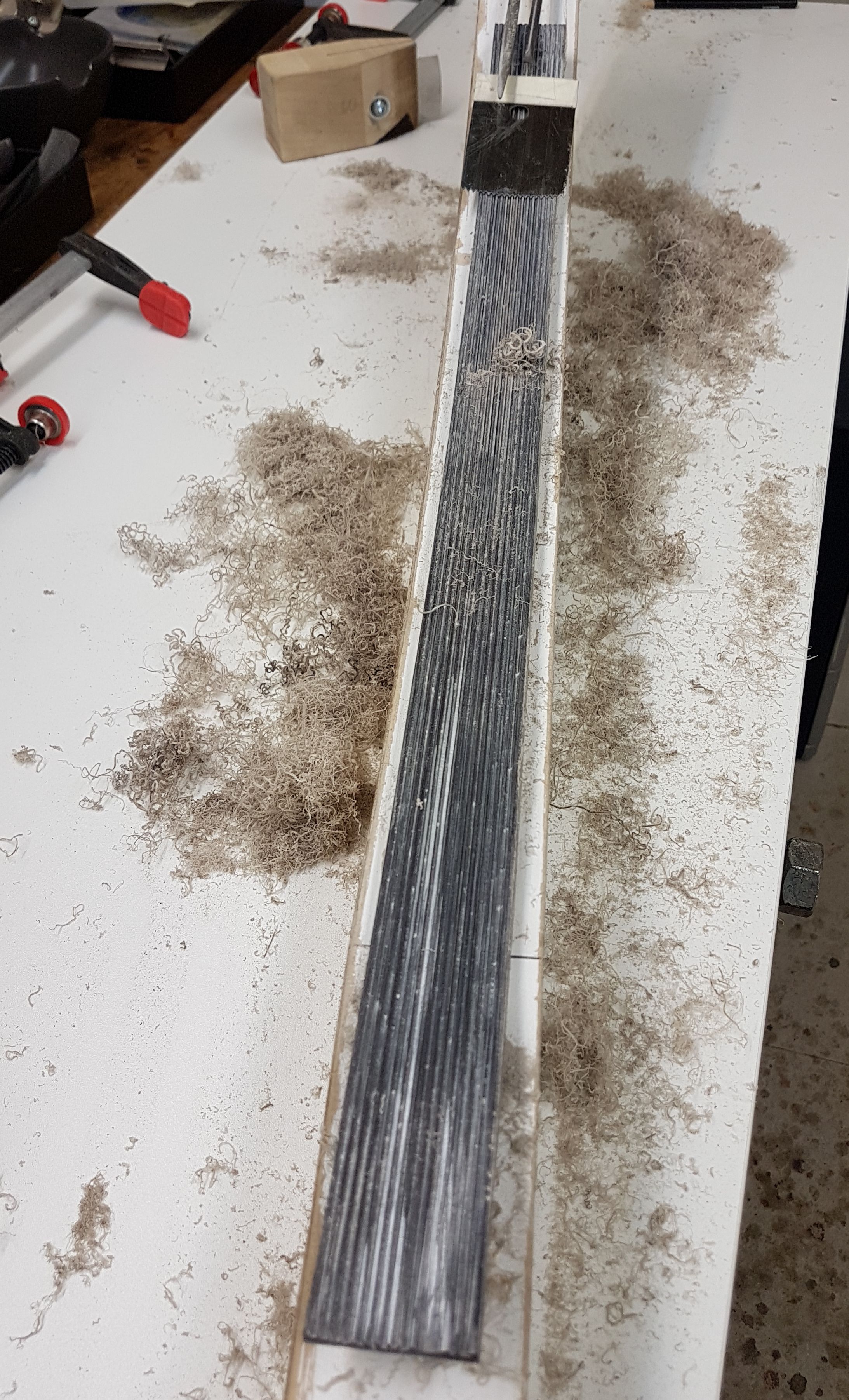

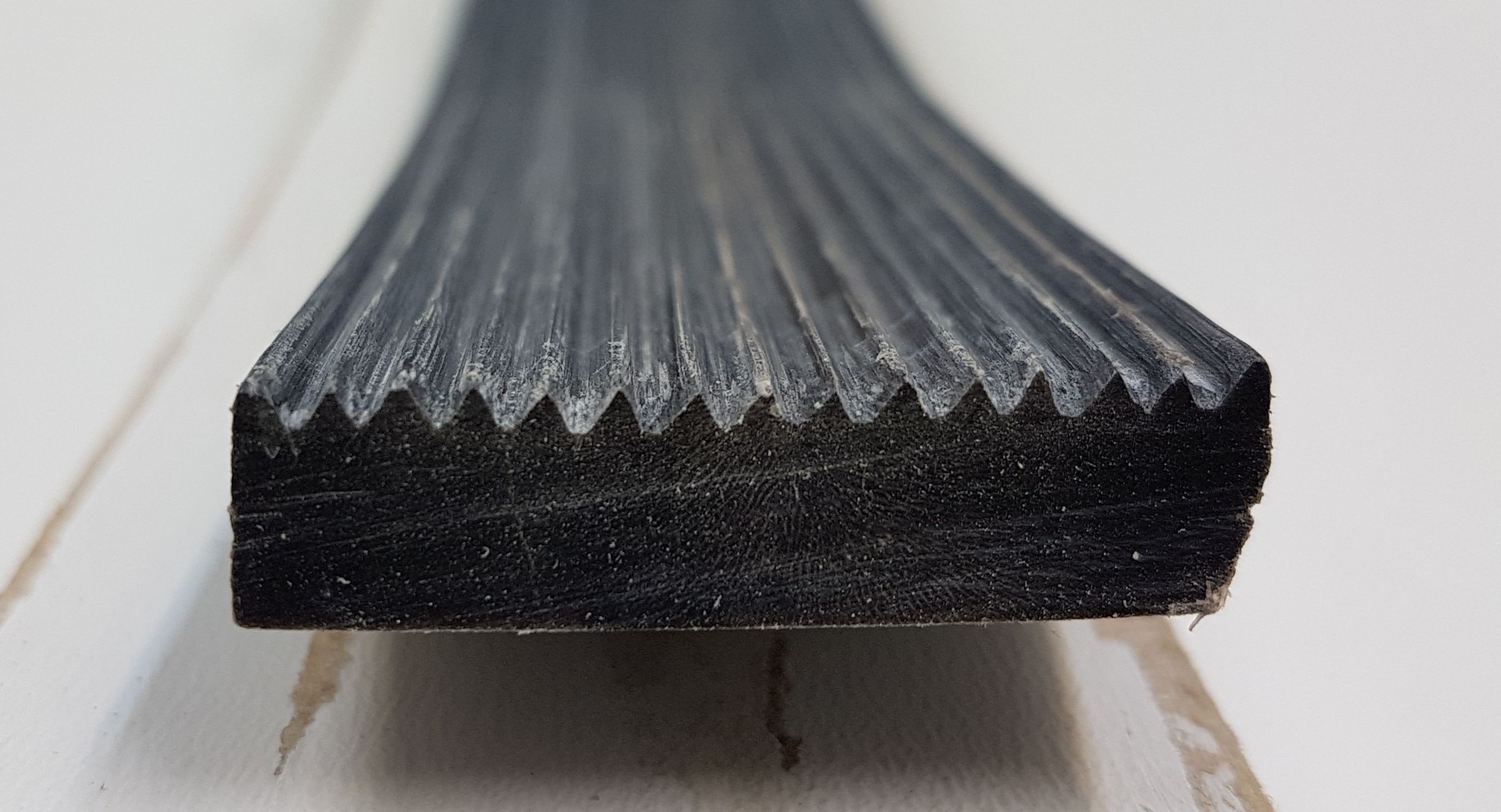

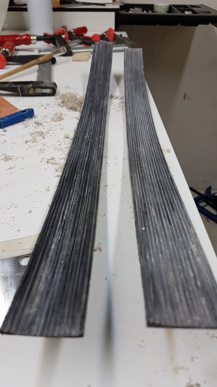

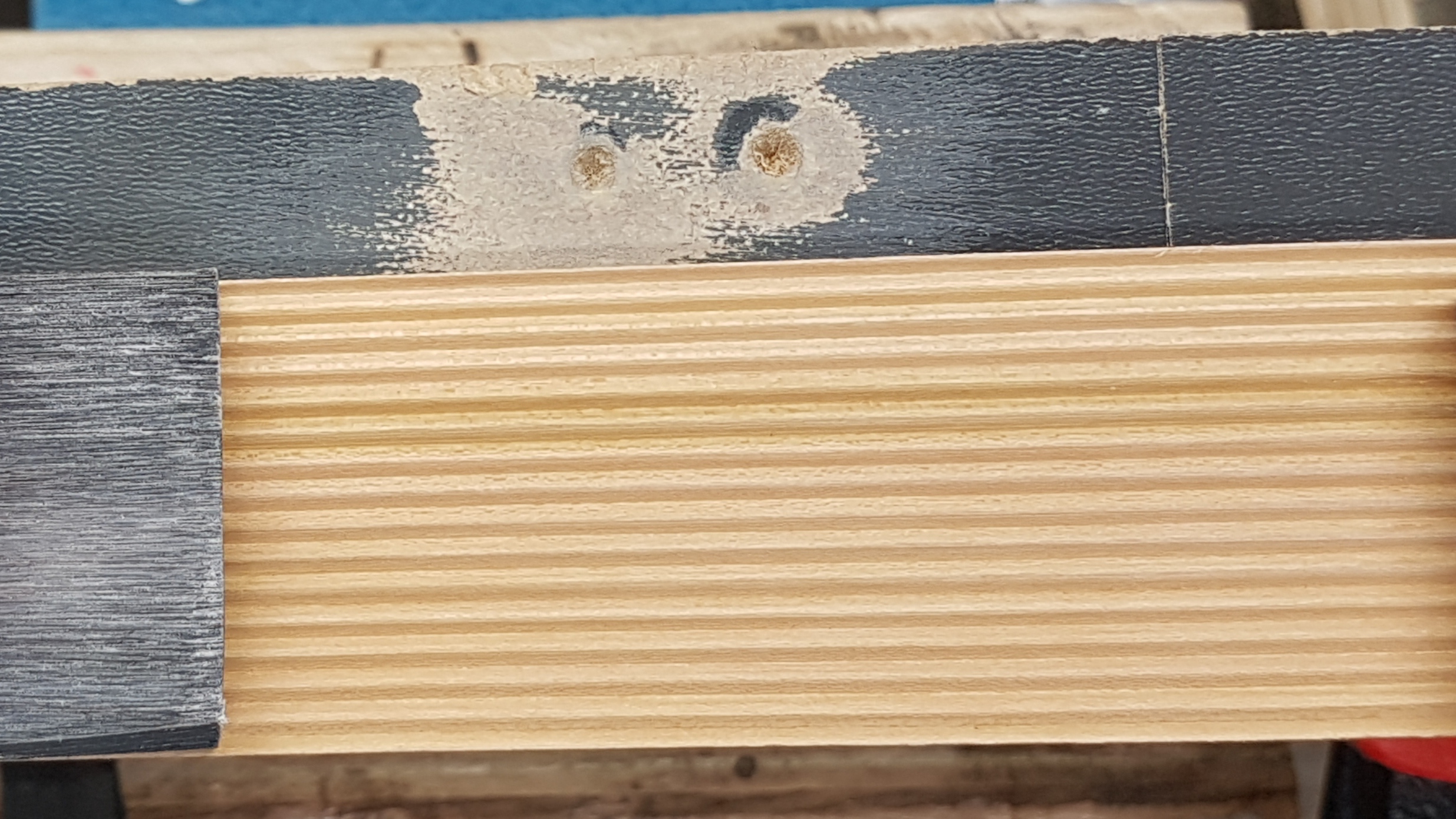

Hier geht's jetzt endlich mal wieder etwas weiter. Heute habe ich einen Hornstreifen gerillt, wollte ich eigentlich nicht machen, aber zum einen ist es einfacher Rillen rein zu ziehen, als keine und nur ne konkave Fläche herzustellen. Zum anderen ist es einfacher zu kleben, weil der Hornstreifen seitlich nicht weg rutschen kann.
Zunächst habe ich nur mit der gerillten Ziehklinge angefangen, was sehr mühsam ist, danach habe ich Dreiecksfeilen zu Hilfe genommen und die Rillen einzeln vertieft, was definitiv schneller geht. Ich muss mal checken wie ich die Zähne der Ziehklingen besser geschliffen bekomme. Bei der Zahndimension habe ich mich an Karpowicz Empfehlung gehalten und 2 mm Breite und Tiefe genommen.
feine Hornspäne
feine Hornspäne
fertig gerillt, zumindest zunächst fertig
sieht noch recht ungleichmäßig aus, muss ich noch verbessern

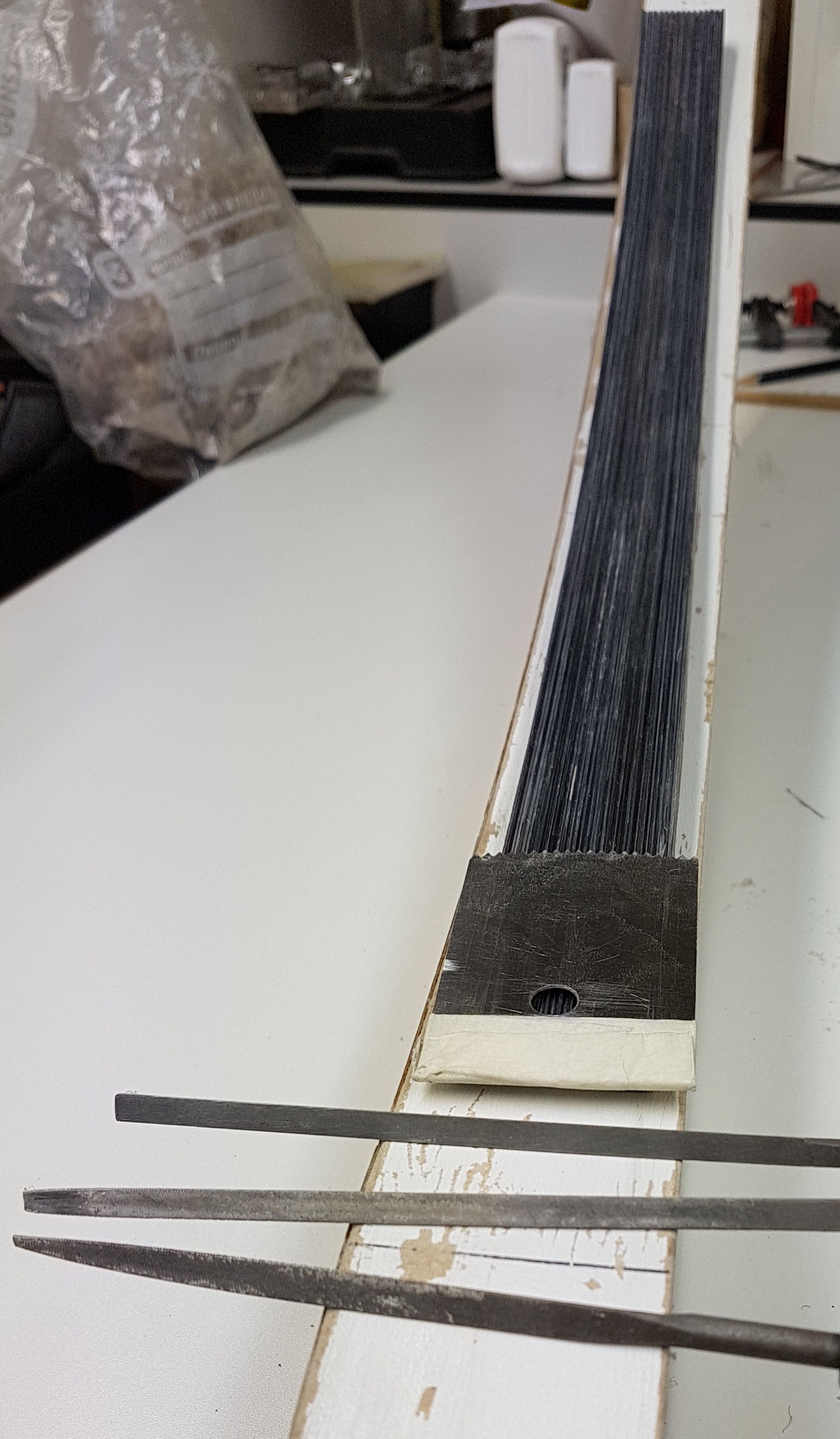

So, der 2. Hornstreifen iss auch soweit. Als nächstes wird der Bogenrohling gerillt - das sollte deutlich schneller gehen, als beim Horn.
Mit Feile Rillen vertieft

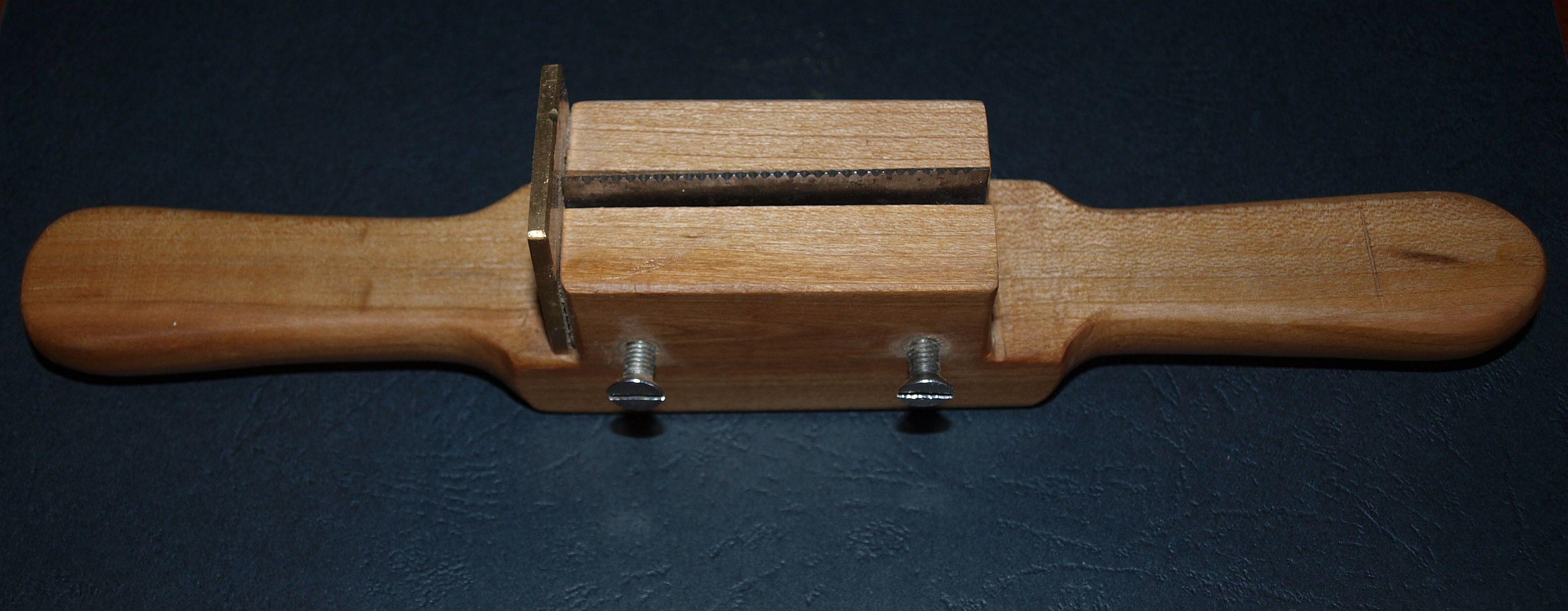

Das sieht gut aus! Wenn dann das Holz entsprechend reinpasst, ist alles gut. Zu genau muss nicht; der Leim will ja auch noch rein.
Ich hatte mir einen Zahnhobel mit Anschlag gebaut.

Der Hobel sieht gut aus, Danke für's zeigen und für's drüber schauen. Es ist immer gut, wenn sich das Jemand, der weiß wie es auszusehen hat, anschaut und beurteilt. Allerdings ist dieses Prinzip der Führung nur für plane Flächen geeignet. Ich habe die Rillung leicht konkav ausgeführt - siehe Klingenfoto (ca. 1,5 mm Vertiefung von Mitte zu Rand), da funktioniert solch eine Führung nur wenn die Klinge die gleiche Breite wie das Horn hat.
Wie schärfst Du die Zahnklinge? Garnicht oder einfach die Feile 1-2x durch die Rillen ziehen? Auf alle Fälle bin ich mit dem Stahl nicht so zufrieden, ich finde den zu hart (war von Dictum der jap. Ziehklingenstahl am Stück zum Zurechtschneiden). Andere Ziehklingen mit weicherem Stahl funktionieren besser, finde ich. Ich werde also nochmal neue Klingen machen und brauche sowieso zusätzlich eine gerade Zahnklinge.

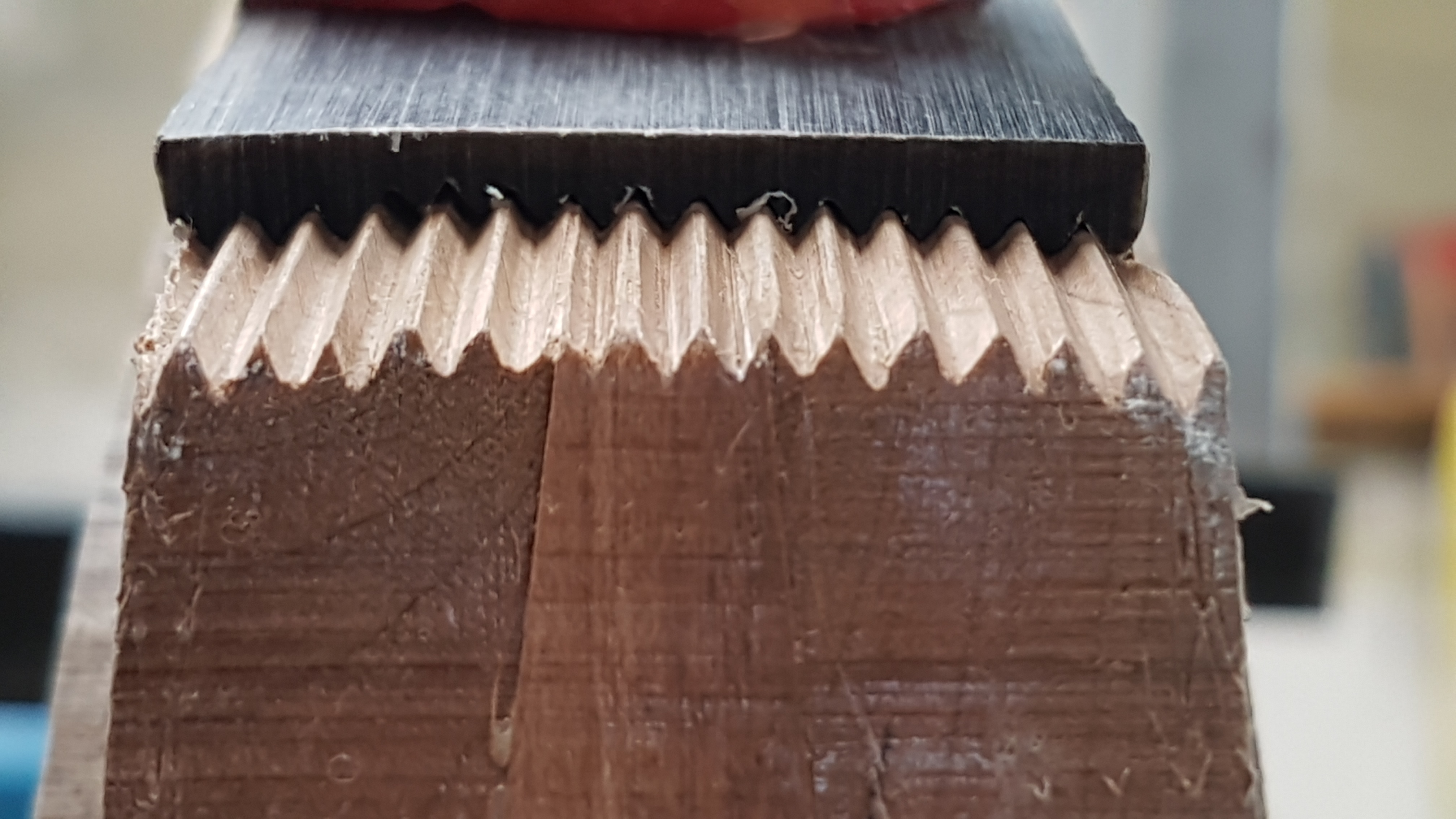

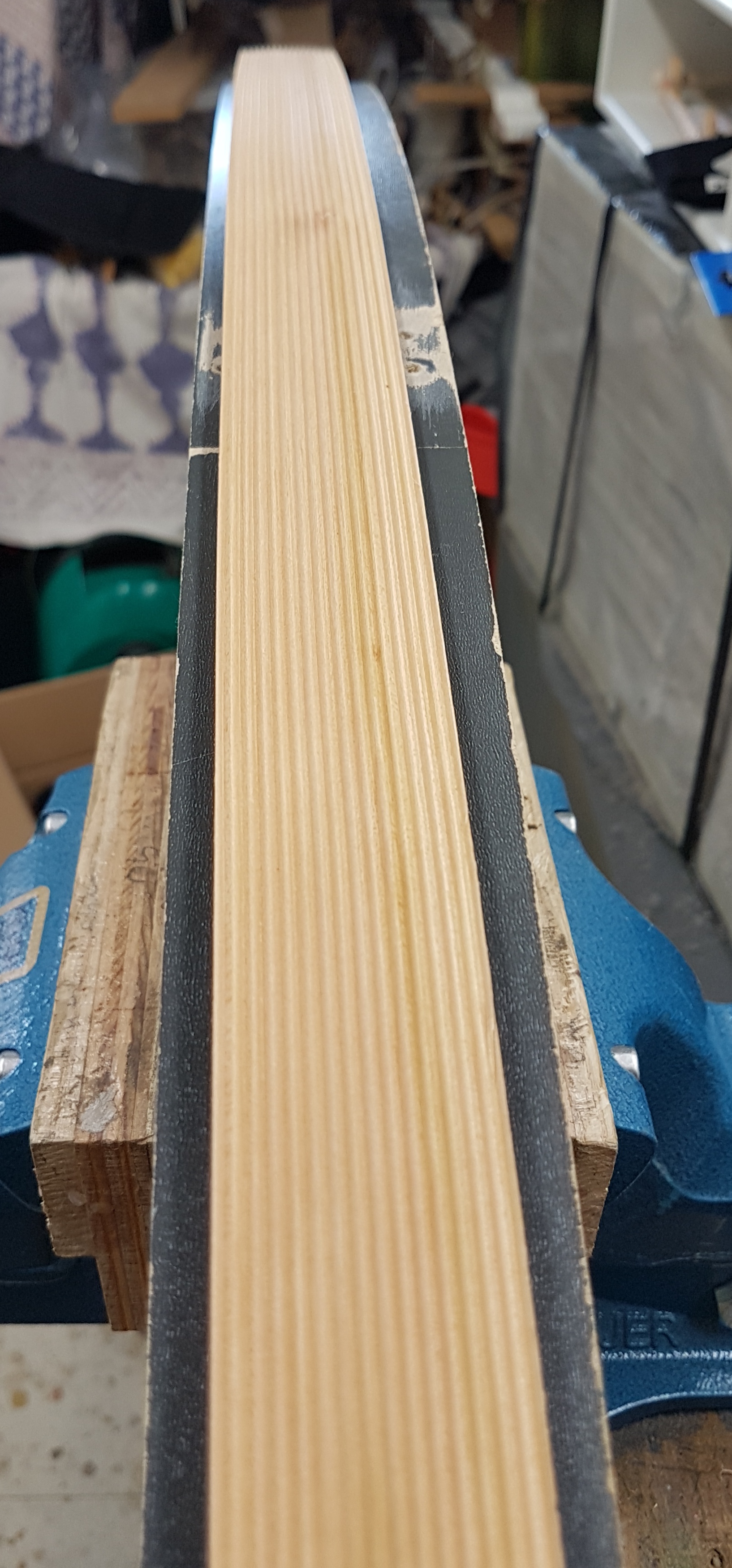

Und der nächste Schritt ist getan :)
Der Kern hat seine Rillen bekommen.

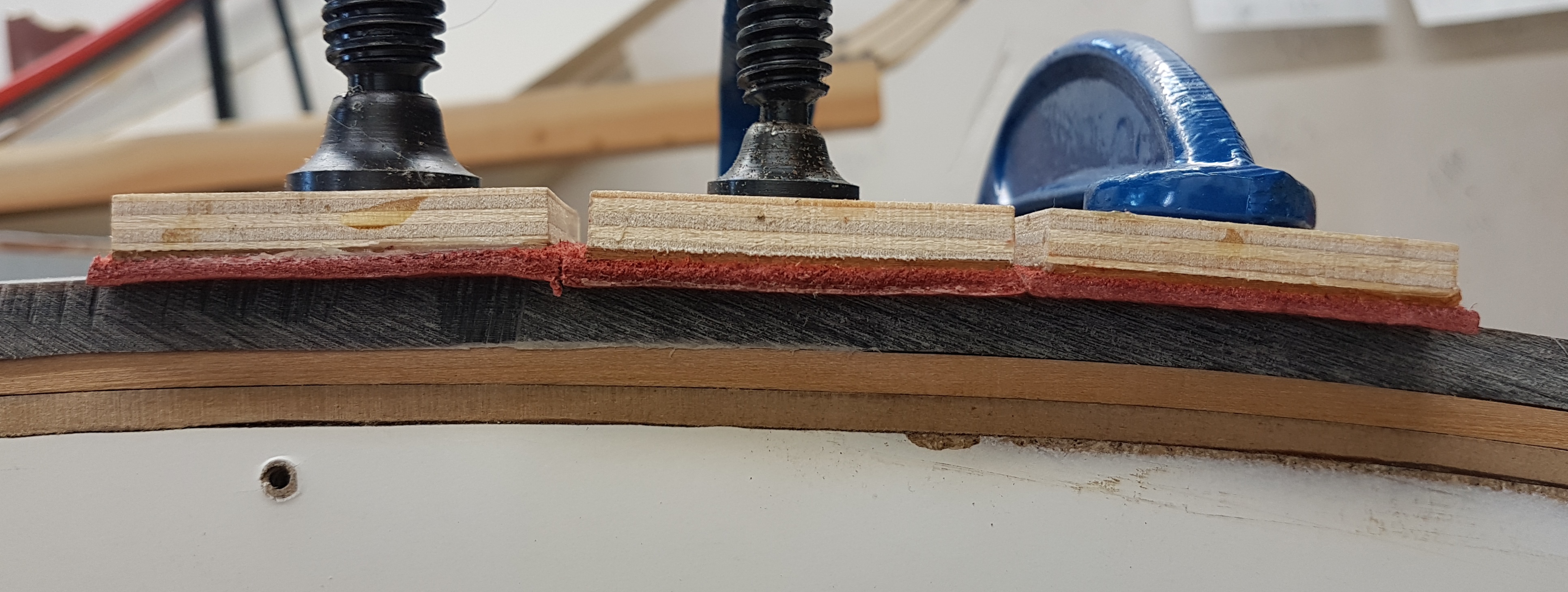

Da die Hornstreifen nicht lang genug waren, wird in der Mitte ein Stück Horn eingesetzt und mit Knochenstücken angepasst
Probeweise Horn und Kern zusammen gepresst, keine Fuge zu sehen

Re: Mandschu warbow - Baubericht eines Langzeitprojektes

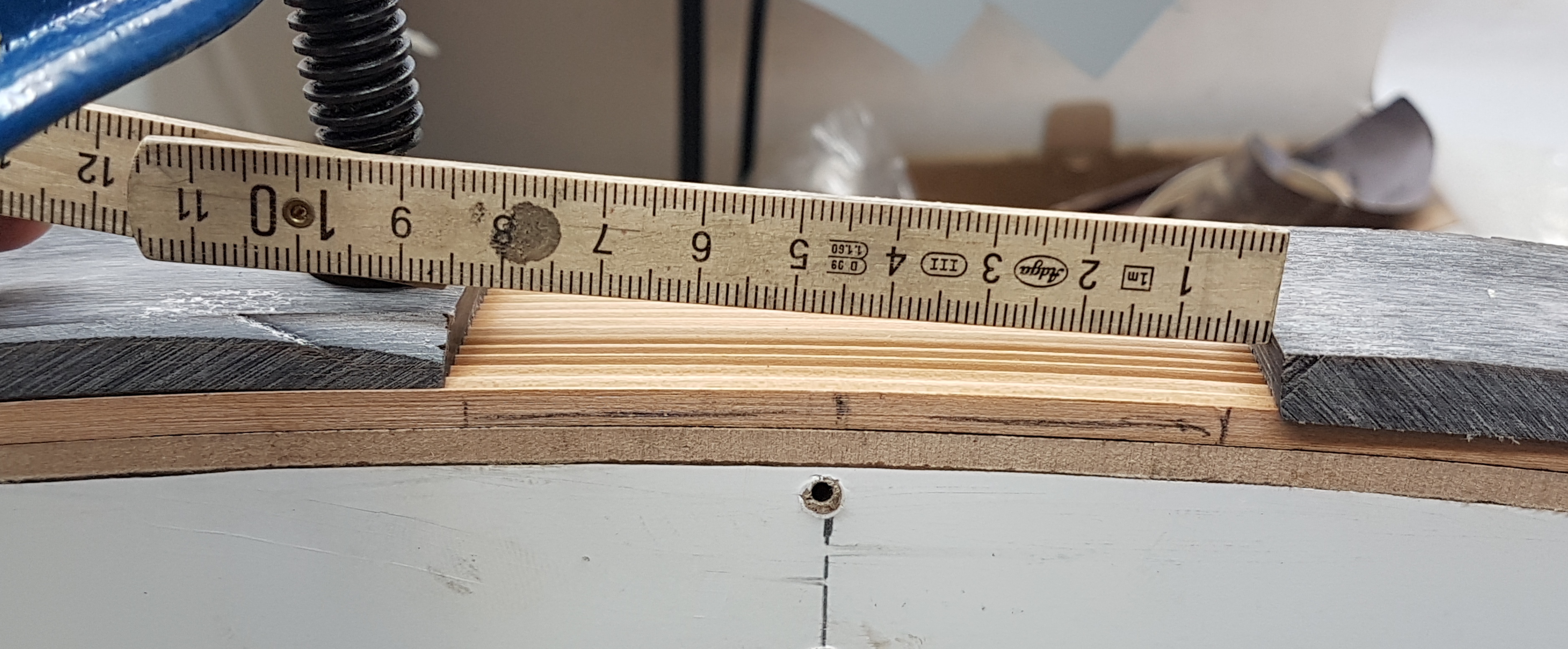

Ich habe nochmal alle Rillen nachgezogen, ganz besonders in den Hornteilen und die Hornstreifen nochmal durch die Bandsäge geschoben. Jetzt habe ich 7 mm inkl. Rillen im Griffbereich und auf ca. 2/3 Länge. Das macht die spätere Bearbeitung deutlich einfacher. Jetzt kann bald geklebt werden, das Wetter passt jetzt.
mittleres Hornende
mittleres Hornende
probeweise alle Hornteile aufgezwungen
Wurfarmende
Wurfarmende

wie machst du die Rillen ohne Anschlag so gerade?
Ich lege das jeweilige Stück Horn auf einer ebenen Fläche auf die Seitenkante und markiere mir die Mitte. Dann messe ich den Abstand bis zur Mitte und nehme ein Tool um eine Mittellinie einzuritzen. Das Tool kann beliebig sein, hauptsache man kann ritzen - ich habe eine kleines Reststück Holz genommen, passend ein Loch gebohrt und einen Metallspitze eingesetzt. Diese Linie ist dann die Basis um mit der Ziehklinge zu übrigen Linien einzuziehen.
Beim Holzkern ziehe ich eine Linie im Randbereich, eben so passend dass das Horn mittig auf dem Kern sitzt.
