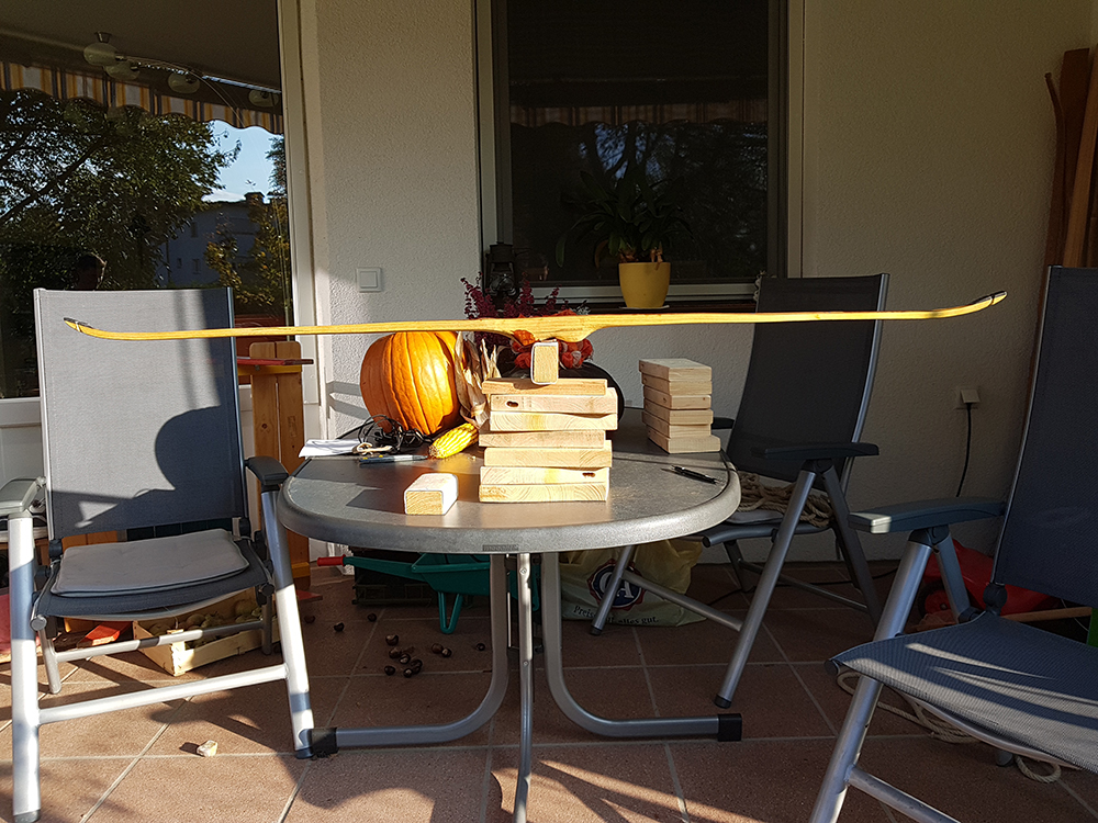

Hallo Leute,
rund 9 Monate ist es her, seit ich den Stave geteilt habe. Aus dem dünnen, abgeschnittenen Stück ("Bonus"-Stave) wurde inzwischen ein halbfertiger Bogen. Für den Griff war zu wenig Material da, daher habe ich ihn aufgeklebt. Trocknungsrisse wurden regelmäßig mit UHU 300 Endfest "eingefönt". Aktuell hat er 37 lbs bei 23'' Auszug (Ziel ist ca. 40 lbs bei 28'' Auszug). Aktuell hat er noch prov. Sehnenkerben und final soll er 150.5cm NtN (=59'') messen.
Meine nächsten Ziele sind nun:
- ihn bis 25'' Auszug zu bringen (Tillern, Kanten runden, Kleberüberstände verschleifen) => hier bitte ich euch um Tillerhilfe
- rund 100 Testschüsse zu machen
- die Recurves zu biegen
- Kürzen und Horntips aufkleben

Servus, bitte immer ein Bild vom abgespannten Bogen.
Im rechten WA in der Mitte nimmt die Dicke abrupt ab? Schwachstelle?
Warum biegst du die Enden nicht jetzt?

ich würde auch zuerst die Recurves biegen, wenn der Tiller
vor dem Biegen korrekt war, ist es nicht eben unwahrscheinlich,
dass er danach der erneuten Optimierung bedarf, abhängig von
den Recurves(kurz/lang/heftig/dezent), ausserdem falls Du kurze,
knackige Recurves reinbiegen willst, da hebt es Dir am Bauch auch
ganz gern mal einen Span ab, es schadet also nicht wenn Du dann
noch Reserven hast.

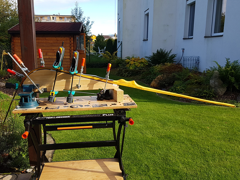

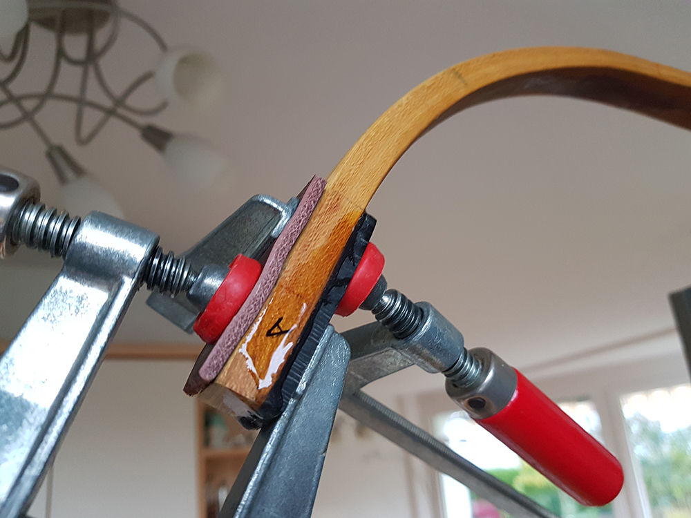

Oh mein Gott, was habe ich getan!?
Für die Recurves habe ich mit eine Schablone mit 15cm Biegeradius gebaut. Beim Einzeichnen einer Markierung auf der Schablone ist mir leider ein Fehler unterlaufen: Der Recurves sind ca. 10cm zu groß geworden!
Das Biegen, für sich genommen, hat tadellos geklappt: Die Tips sind ca. 11mm dick. Ich habe sie eine Stunde über Wasserdampf "gegart" und dann (unterstützend mit Heißluft) innerhalb von ca. 5min. auf die Schablone gebogen. Dann vielleicht noch 10min. nachgeföhnt und wieder eine Stunde abkühlen lassen.
In den folgenden Bildern sind bereits Hornplättchen aufgeklebt (18x55x4.5mm) und grob mit Sehnenkerben versehen. Den Bogen Aufspannen war nicht mehr möglich, und am Tillerstock hat mich die Kraft vollkommen verblüfft: Bei 36 Pfund Zug hat sich so gut wie gar nichts bewegt!
Hier fange ich wohl wieder von vorne mit dem Tillern an.

Ich würde die Recurves wieder etwas raus biegen, also nochmals dämpfen(siehe Foto). So wie sie jetzt sind ist es viel zu viel... zu viel totes Material am Wurfarmende
2. Wenn du sie so lässt ,dann brauchst du bei den Recurves ein Sehnenbänkchen, sonst wird sich der Bogen immer umschlagen. Den Bogen mit der über langen Tillerschnur zu Tillern ist gar nicht gut, da die Schnur völlig anders am Bogen zieht als normal. Die Tillerschnur sollte am Griff anliegen... wobei das ohne Sehnenbänkchen oder raus biegen der Recurves nicht geht...
PS.: Was natürlich auch geht, ist das Hornoverlay wieder runter zu sägen und den Bogen zu kürzen. Das hängt aber von der Länge des Bogens NtN und deinem Auszug zusammen. Wie lang ist der Bogen aktuell? Und wieviel Auszug willst du haben?

Aktuell hat der Bogen 150cm NtN und soll 35# @ 28'' Auszug haben. Ich würd ihn eher nur ungern kürzen, da er für meinen Geschmack schon sehr kurz ist (als Anfänger will ich den Bogen nicht ganz bis ans Limit bauen, sodass er auch einen 29'' Auszug überlebt).
Eine Rille für die Sehnen wäre für mich Ok, aber das Aufspannen wird dadurch komplexer. Und ich muss ihn vermutlich als Flachbogen lassen, sodass er nicht seitlich wegkippt. Also keine schön gerundeten Tips, wie ich es mir ursprünglich gedacht hatte.
Vermutlich hast du recht, und ich biege die Recurves wieder etwas zurück. In dem Fall würde ich Heißluft und Öl nehmen, um die Klebestelle bei den Hornnocken mit Wasserdampf nicht zu schwächen.

Das geht bei Glasbögen , da diese breiter sind als dein Osage. Bei so einem Bogen kommst du um ein Bänkchen nicht herum.
Dann solltest du die Recurves etwas raus nehmen...
Aber der Rücken leidet dadurch etwas, wenn du es nicht richtig machst. An deiner Stelle würde ich es mit Wasserdampf machen und die das Overlay zusätzlich mit Alufolie umwickeln. Sollte sich da was lösen , dann klebe es halt wieder auf
15min. Dämpfen sollten da auch reichen.

Servus, bevor du noch mal dämpfst, die Variante mit Kürzen finde ich besser, links und rechts je etwa 4 cm weg geht doch noch, da bleiben dann immer noch 140 cm Bogenlänge, ist genug für 29 Zoll Auszug.
Mit Dampf biegen ist immer mit Risiko verbunden.

Hi,
ich hab mich entschlossen die Recurves, wie Markus es eingezeichnet hat, wieder etwas heraus zu biegen. Das hat auch sehr gut geklappt, aber sie haben sich etwas mehr gerade gebogen, als ich es eigentlich wollte. Naja, zumindest sind die Recurves gleichmäßig wieder verschwunden
Was ich aus der Aktion gelernt hab? Berechnete Maße immer plausibilisieren!
LG Roland

Hast du gut hin bekommen
und geflippte Enden reichen bei einem Selfbow auch alle mal, besonders bei Osage

Ja sieht gut aus, sind jetzt geflippte Enden, die sind auch viel einfacher zu Tillern.
