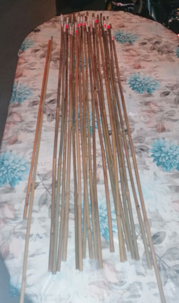

Gestern sind mir ein paar Tokin Bambus-Steckerl über die Füße gefallen und ich musste sie einfach mit nehmen. Da ich schon Pfeile aus solchen Steckerln
gemacht habe , wusste ich ungefähr wie dick sie sein müssen. Von den 18 habe ich zu Haus mit grob vor spinen , mir 10 Passende heraus gesucht und alle auf 85cm Länge gebracht. Danach gings zum Richten und 5 habe ich bereits fertig (dh. Nodien begradigt und Wachsschicht entfernt, sowie verschliffen und gewogen). Die Schäfte sind zur Zeit 44g schwer und haben einen Spine zwischen 115 und 130#. Ich denke das ist ein Anfang um testen zu können.

Hallo Markus,
Ja, mal ein Anfang. In puncto Spitzen gibts wenig belastbare historische Infos und bezüglich Arundo donax muss man vielleicht noch warten. Nimm vielleicht mal ein paar leichtere Bambusschäfte mit in den Test.

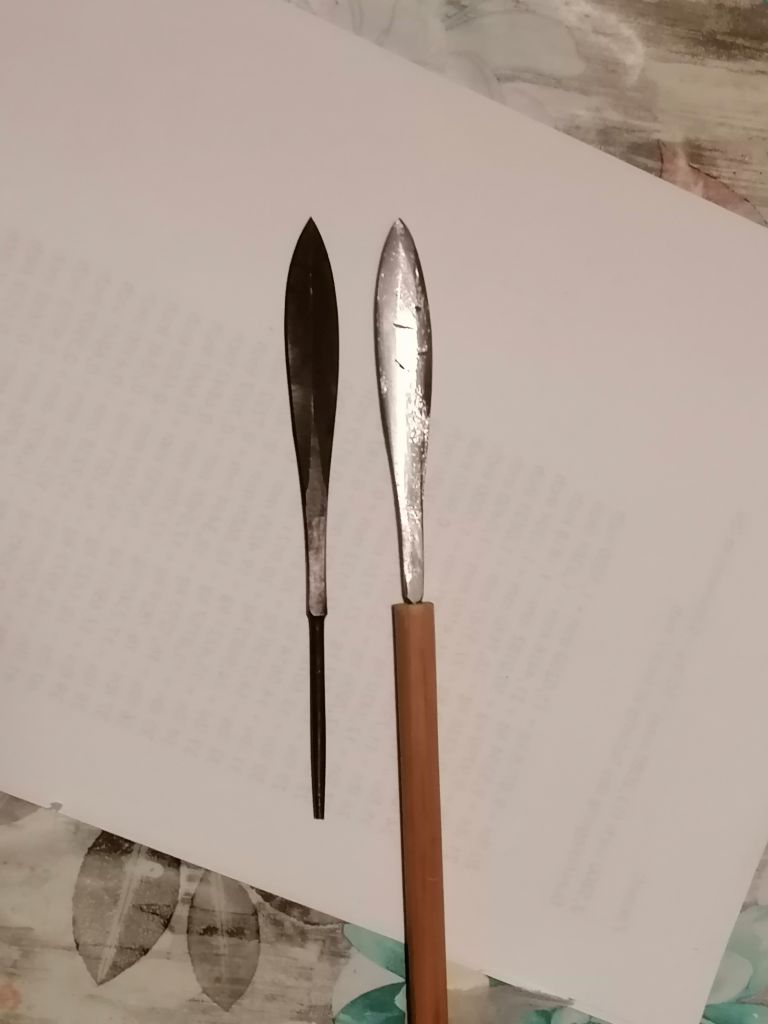

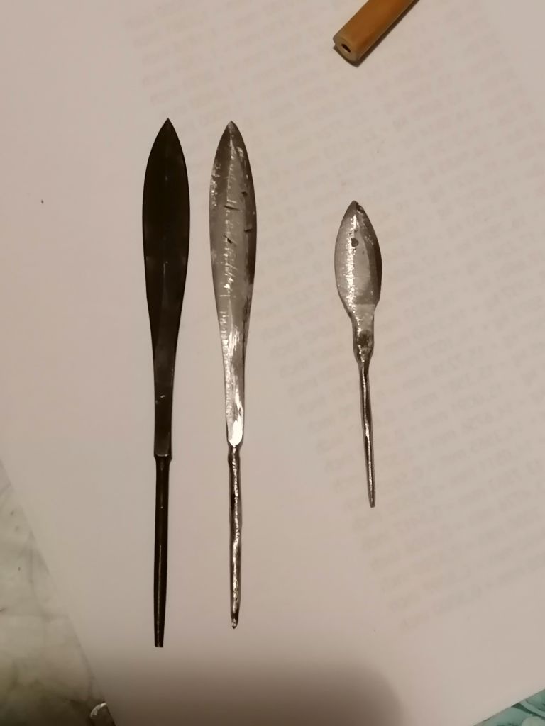

So heute habe ich mal wieder die Schmiede angeworfen und ein paar Pfeilspitzen geschmiedet.... zumindest versucht
Ich habe die gekauften Spitzen versucht zu kopieren und kleine herzustellen... die Form gefällt mir noch nicht zu 100%. Die gehen schneller, als die mit Tüllen und sind für Bambusschäfte auf jeden Fall besser. Ich werde nochmals einen ganzen Schwung machen. Hier schon mal das Ergebnis.... sie sind noch nicht fertig verschliffen. Gewicht 16g (wird noch leichter) die große und 11g die kleine Spitze.

Wie hast du den Ansatz vom Schaftdorn gemacht? Der sollte m.E. ein bissl ausgepraegter sein, sonst schiebt's den in den Bambus.

Ich werde wohl eine kleine U-Scheibe über den Dorn schieben und nachher verschleifen. Es kommt noch eine Wicklung drum das sollte halten.

die Richtung sieht schon gut aus. Check mal mit den Spitzen den FOC (alles lose montieren incl. Nock, Federn), liegt bei den Sportschützen zwischen ca. 8-15%, bei Daumentechnik u. osman. Bogen (Scheibenspitzen) so grob 3-7%, Ägypten: für mich unklar, testen (Vielleicht ähnlich den längeren asiatischen Pfeilen ?). Pfeilgewicht grp ist auch noch ein Thema.
Falls das mit dem Innendorn nicht klappen sollte (biegt sich, Bruch etc.): im Handel nach Spitzen mit Tülle schauen und was zu schwer ist entfernen. Hab so was schon mal gemacht. Manche dieser Spitzen kann man weichglühen, spanend formen, härten, anlassen (abhängig von Stahlsorte).

Markus, wenn du den Dorn zuerst schmiedest und den Ansatz danach rechtwinklig formst in dem du den Dorn in eine Platte mit passendem Loch klopfst sollte das besser aussehen.
