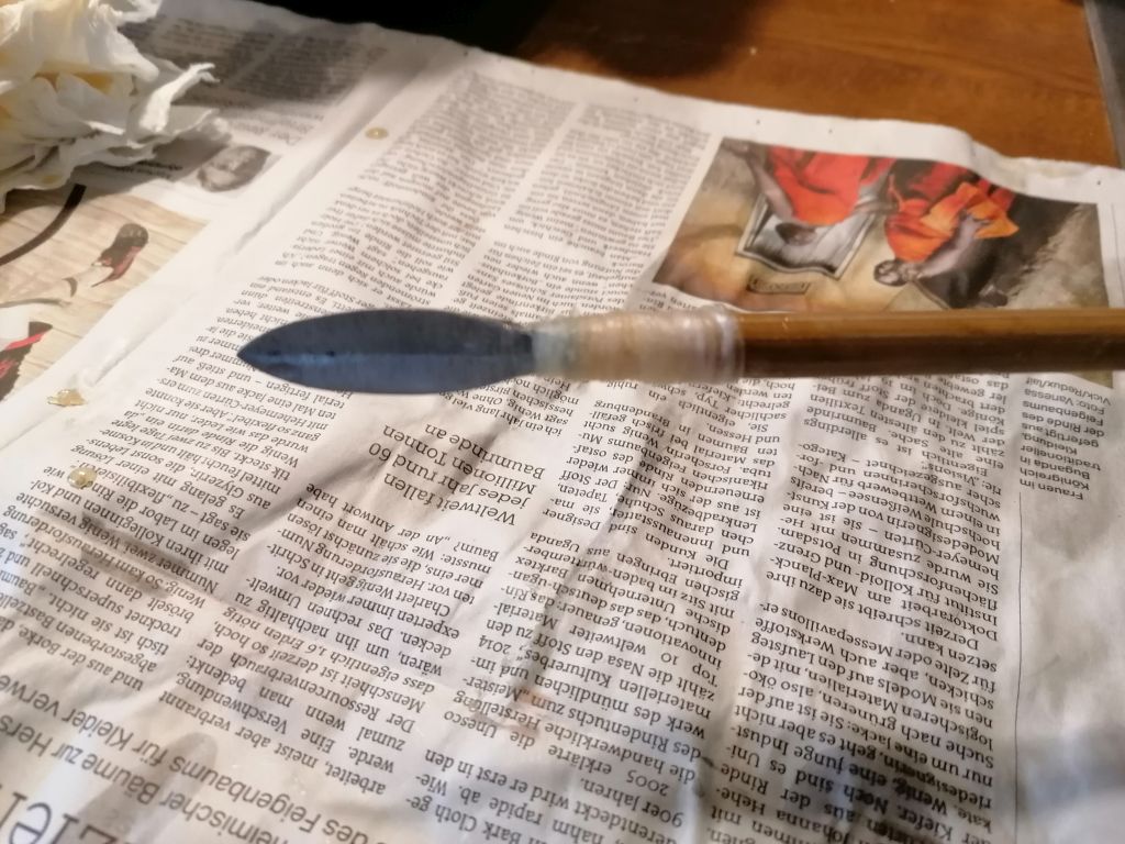

Hier gings mit den Pfeilen weiter....
hier sind die Spitzen eingeklebt und die Schäfte sind beigeschliffen.
Die langen Spitzen habe ich etwas eingekürtzt(siehe Bild)
die Nocken wurde für die Sehnen Wicklung vorbereitet
Wicklung mit Rückensehne
Der Schwerpunkt liegt ca. 12% von der Mitte und die Pfeile liegen je nach Satz zwischen 53 und 55g. Die kleinen Spitzen haben nun ca. 12g und die Langen 14g. Die Schäfte haben eine Spine von ca. 130-140#
