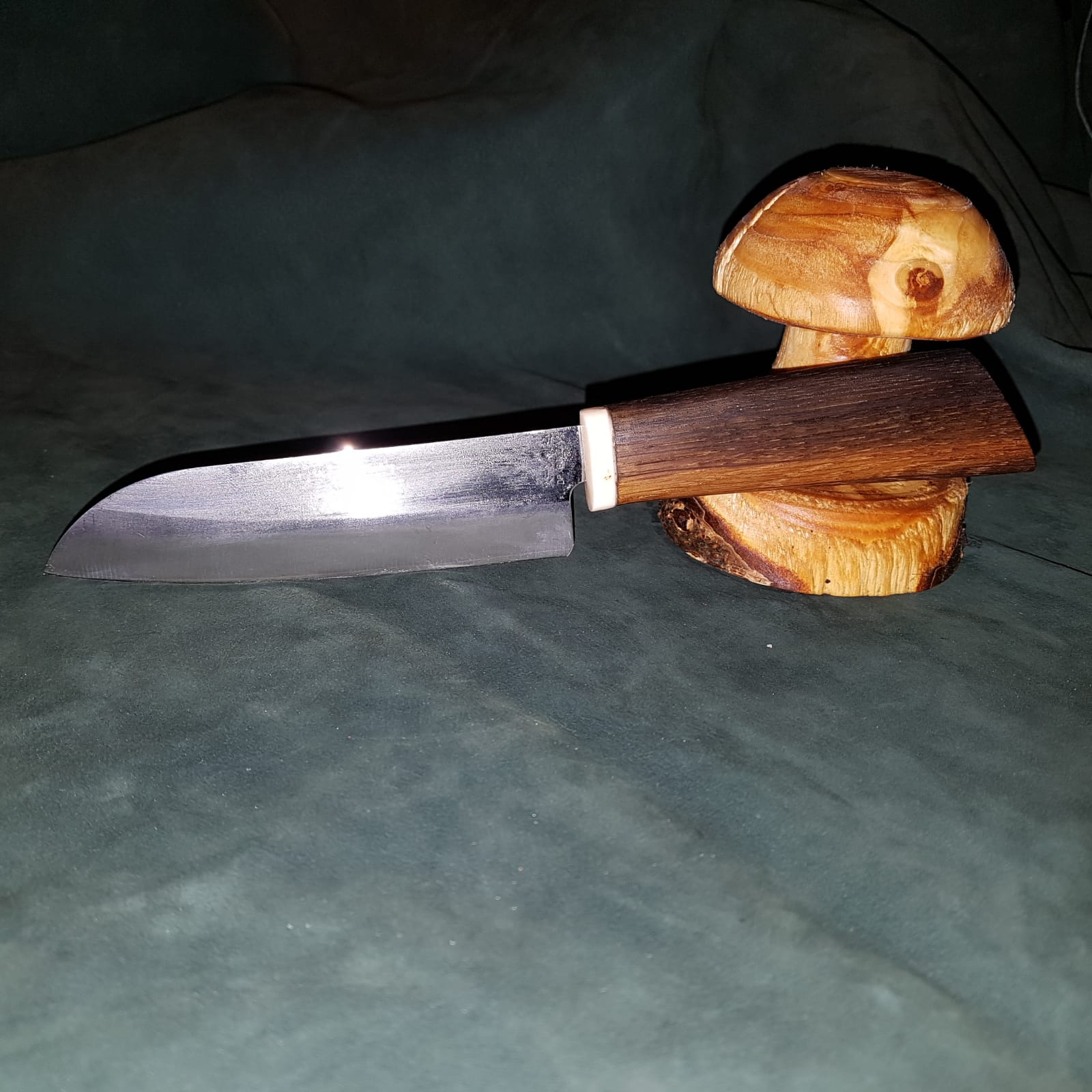

Römische Brunneneiche, datiert auf 79 n. Chr., Knochen, japanische Klinge von dictum

Schönes Messer. Wie kommt man denn an so ein schönes Stück altes Holz.

Man kennt jemanden, der jemand kennt, der Archäologe ist...und dann muss man Glück haben.

Sehr schön gearbeitet! Cooles Holz!!
Was mir nicht GANZ gefällt: Die Lücke zwischen Klinge und Heft. Die wirkt für mein Auge zu eng, vmtl. auch, weil der Griff da etwas dicker ist, als üblich...

Ich glaube, ich verstehe, was Du meinst. Aber die Klinge gibt halt in ihrer Form vor, wie weit sie eingelassen wird. Und der Griff ist so dimensioniert, dass ich noch was in der Hand habe, sonst wäre er mir zu dünn. Weiter über den Klingenrücken raus zugehen, habe ich probiert, aber das störte mein Gefühl für Ästhetik.

Gefällt mir gut das Messer. Ich hatte erst den gleichen Kommentar wie Rabe im Sinn. Aber bei einer Fertigklinge ist da wenig Spielraum.
Ich hätte den Griff allerdings genau anderst herum angeschrägt damit der Griff oben länger ist, das ist imho angenehmer zu halten.
