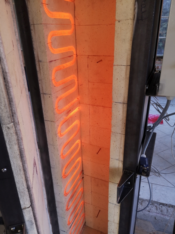

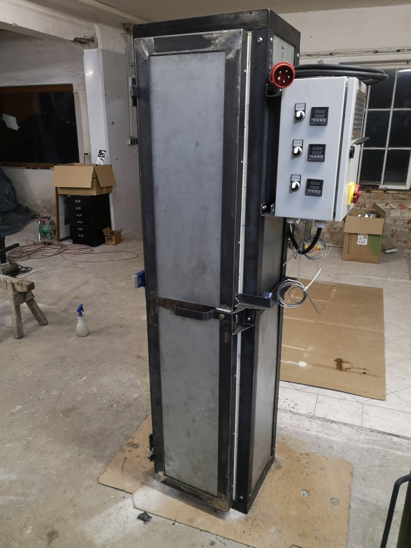

Da ich mitlerweile immer mehr Schwerter und lange Klingen mache, musste jetzt endlich ein entsprechender Härteofen her.
Mit Hilfe eines befreundeten Elektroingenieurs konnte ich vor kurzem diesen Härteofen fertigstellen. Und das erste Schwert wurde auch schon erfolgreich gehärtet und angelassen. Von der Planung bis zur Fertigstellung war ich das ganze Jahr 2020 beschäftigt. Kurzarbeit sei dank...
Zu den Daten:
Innenraummaße h x t x b, 160 cm x 23 cm x 24 cm
Drei Heizkreisläufe je 3,5 Kw
Starkstrom 400V / 16A
Natürlich mit Türkontaktschalter
Ich kann jeden Heizkreislauf einzeln ansteuern um sicherzugehen, dass in jedem bereich die selbe Temperatur herscht. Außerdem kann ich die Bereiche mit "Regalbrettern" aus Feuerleichtsteinen abtrennen, damit ich bei kürzeren Klingen nicht den ganzen Ofen aufheizen muss.
Der Ofen ist so konstruiert, dass man ihn nahezu komplett zerlegen kann, damit man auch Teile austauschen kann.
Vorbild war der Härteofen von dem französischen Schwertschmied Gaël Fabre.
Wenn Ihr fragen habt stellt sie ruhig, ich hoffe ich kann sie beantworten.

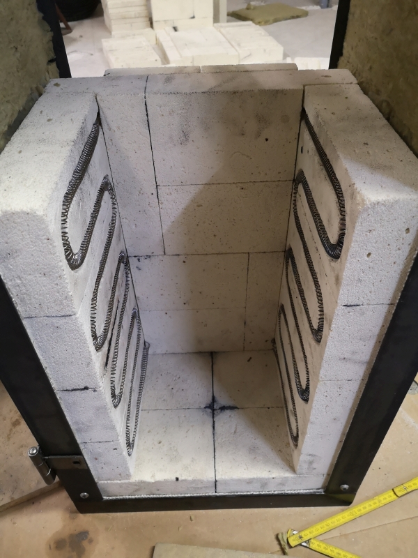

Ich plane gerade mir auch einen Ofen zu bauen was wohl auch ein Projekt für das ganze Jahr wird. Welchen Draht hast Du verwendet?

Insgesamt hab ich ca. 104 m Kanthal A1 mit 1,2 mm Durchmesser verbaut.

Ich sehe Du hast die Heizwendeln mit eine Art Klammern in den Nuten fixiert. Was hast Du da genommen? Könntest Du ein Detailbild machen und hier zeigen?

Ich vermute mal je ein Stück vom Kanthal-Draht

Ja genau, ein Stück Kanthaldraht, bei dem ich die Enden nochmal umgebogen habe damit sie wie Widerhaken funktioniern.
