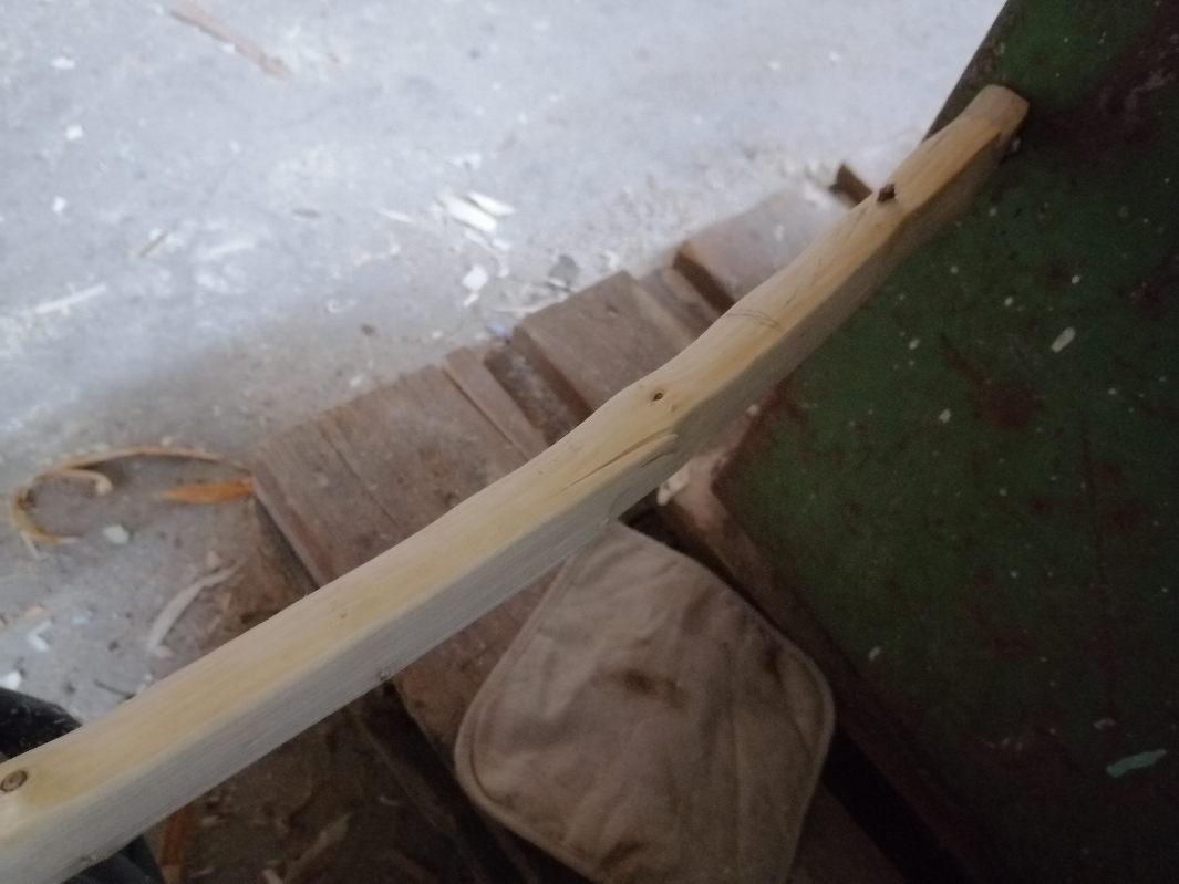

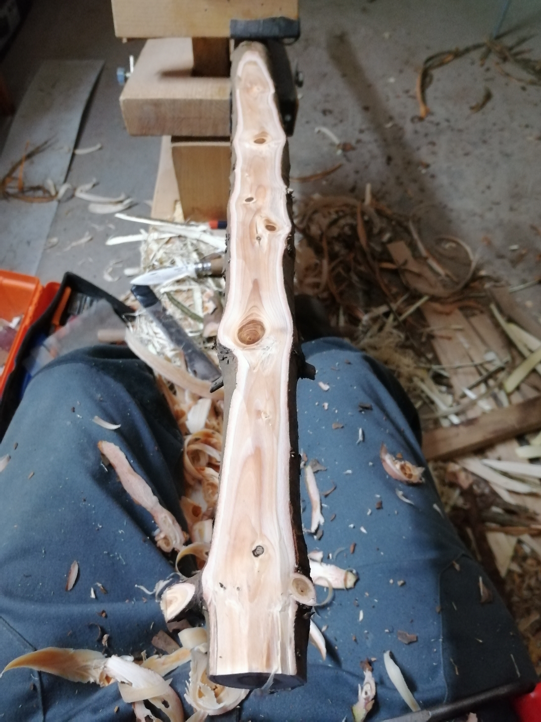

Zuerst wurde K1 bauchseitig runtergeschnitzt und entrindet:
Im Griffbereich kam einiges an überwachsenem Totholz von 2 Verletzungen zum Vorschein. Außerdem noch so einige andere Knubbel, Äste und Einschlüsse.

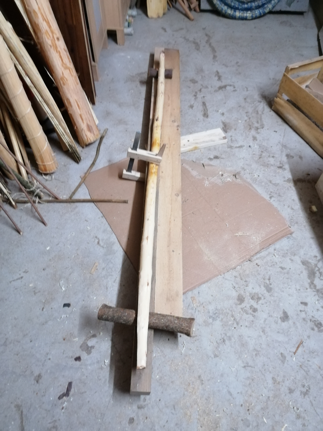

Danach wurde der Bauch mit Leim versiegelt und der Rohling reflex eingespannt.
Dauer insgesamt 2h.

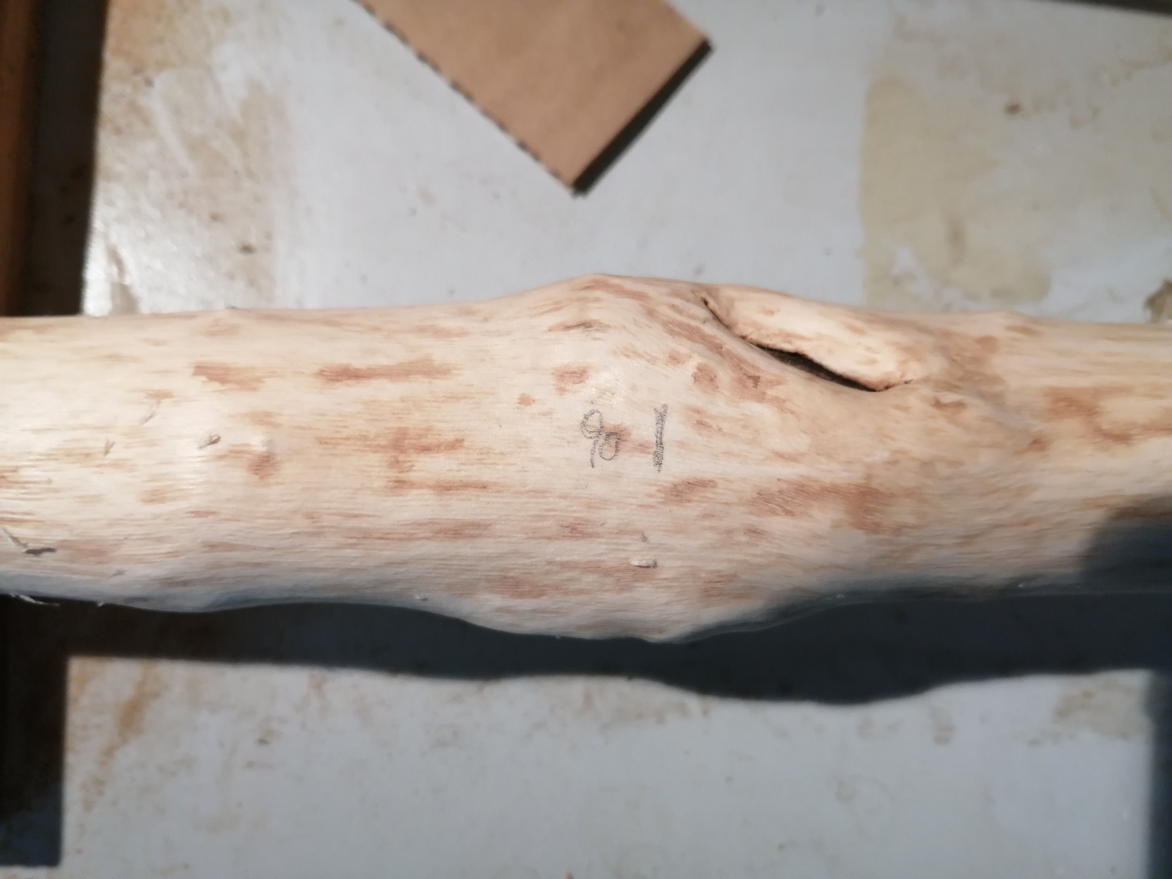

Ich denke, sie schafft es, rissfrei zu bleiben. An der dicksten Stelle hatte sie nicht al 5 cm. Der einzige Knackpunkt (im wahrsten Sinn des Wortes) könnte der Griff sein, da wo 2 Äste rauslaufen. Da ist auch ein Knubbel und der Ast insgesamt dicker. Also wenn es reißt, dann hier.

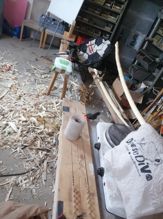

Also, statt hier im Forum rumzueiern, war ich viel in der Werkstatt und habe mit Fleiß und Liebe an meinen Stöcken rumgemacht. Die Kornelle, K1, wird ganz gut, ist aber nicht wirklich hübsch und wurde kurz vor Vollendung mal zur Seite gelegt. An ihr hab ich viel rumgeschnippelt, als ich ganz oft K2, das Pfaffenhütchen, dämpfen musste. Dieses hat es mir aber angetan und wird auch präsentiert. Zuerst mal ein Haufen Bilder, die dokumentieren, was ich die letzten Wochen so aufgeführt habe.
Daneben hab ich erst eine Woche später mal die Eibe geholt und noch später ein zweites Pfaffenhütchen. Die beiden sind noch in Arbeit, werden auch nimmer fertig. Aber alles egal, zum Ende hin (gestern Nachts um hab 1) musste ich alle Anstrengungen auf K2 konzentrieren. Der Bau hat mir viel abverlangt und ich hab wieder eine Menge gelernt (unter anderem, wie man eine 2,5 m lange Bogensehne dreht, ohne dabei wahnsinnig zu werden ;D )
Ich lad jetzt mal Bilder vom Bau rauf und im Lauf des Abends folgt hoffentlich die Präsentation des Bogens.

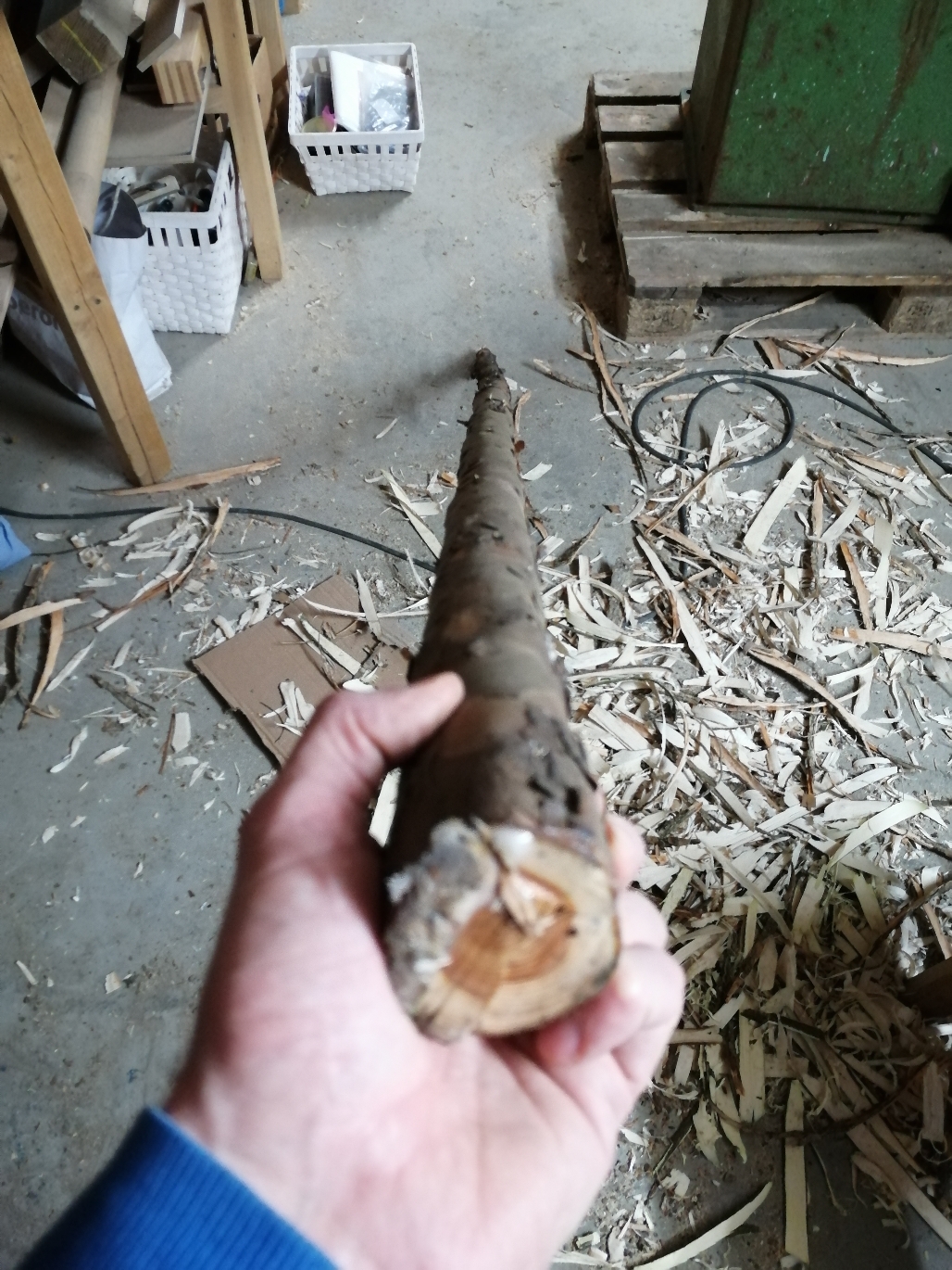

So, mal Bilder von der Eibe:
Ist nicht genau chronologisch, da ich gerader alles vom Handy direkt reinlade. Die Eibe soll mal ein Burgunderbogen werden oder zumindest ein Recurve. Mal sehen, soweit macht sie sich ganz gut. Ich hab ihr ein Setback eingeföhnt und mittlerweile auch schon ein Ende geflippt. Sie ist jetzt aber aus Zeitmangel raus.

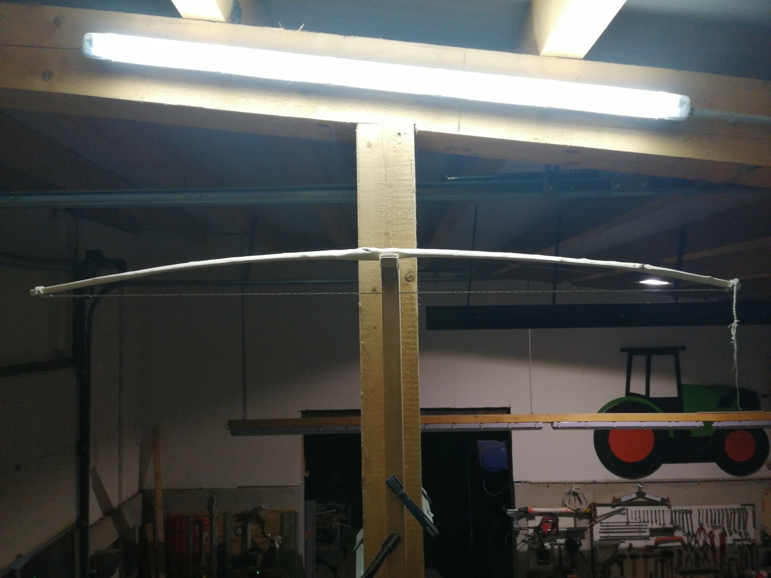

So, jetzt zu meinem Baby :-*

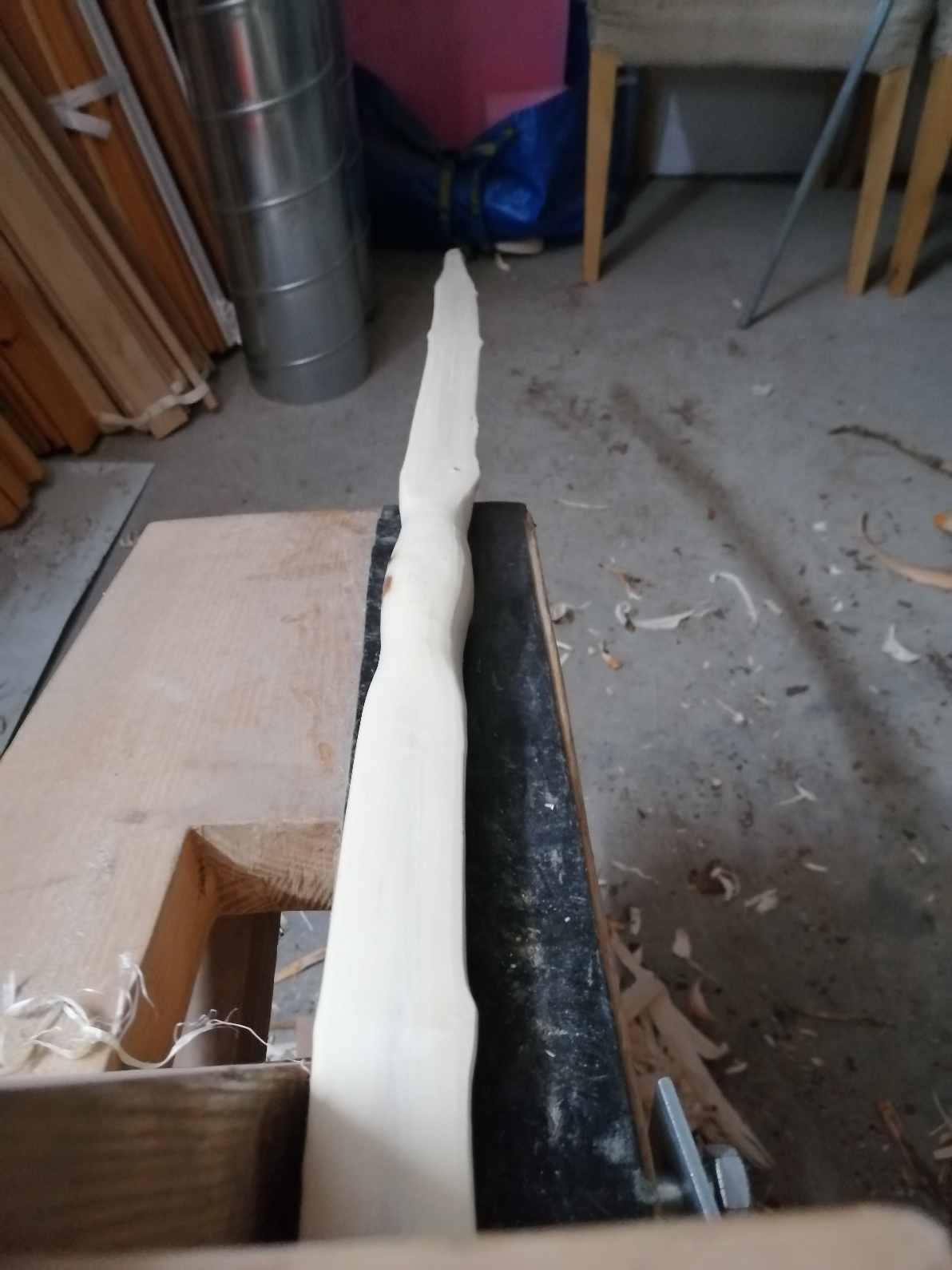

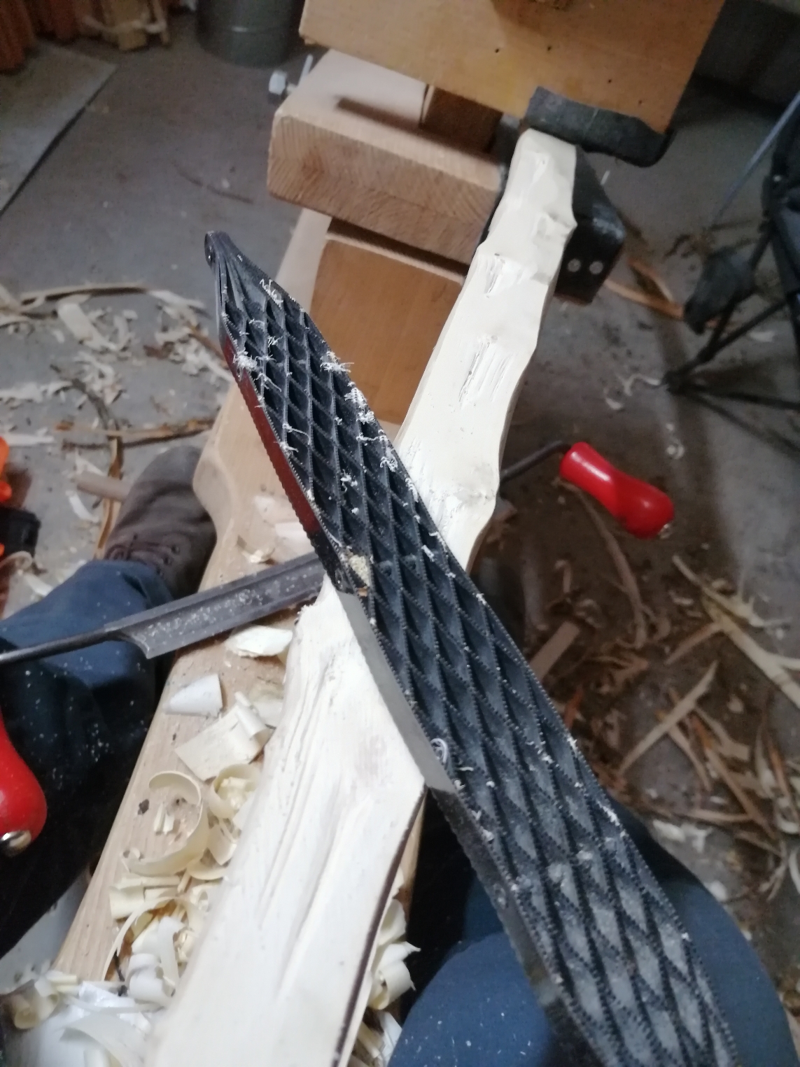

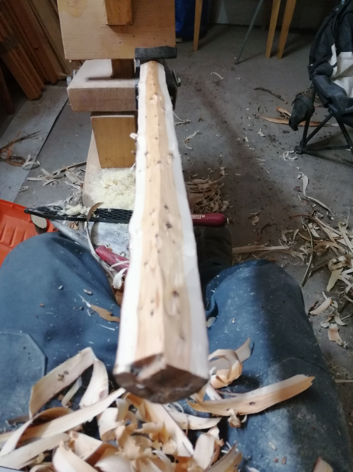

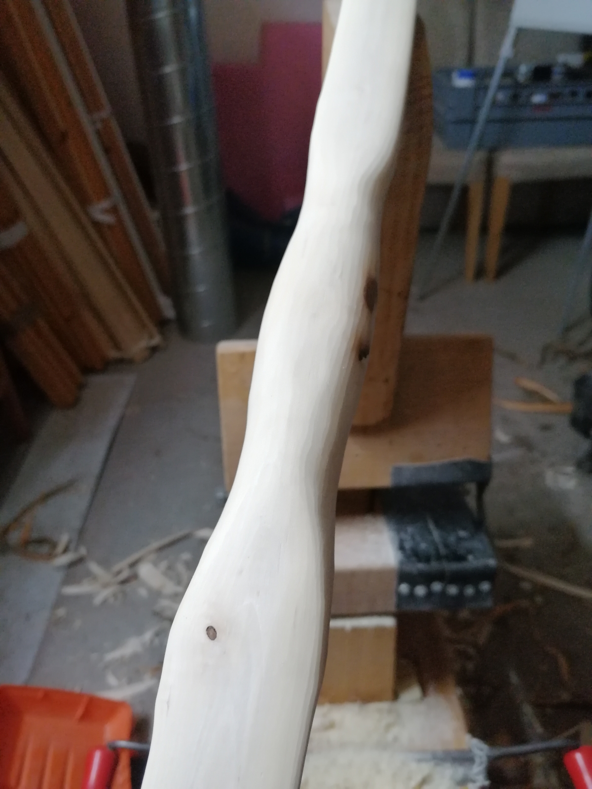

Vieele Äste machten das Ziehmesser bald obsolet. Da half nur Raspeln. Und dann waren da noch diverse Knicke. Insgesamt wurde sie 8 mal gedämpft.
So wird gedämpft.

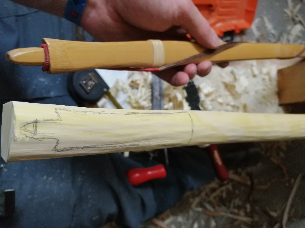

Als Vorlage dient die Nock eines Hankyus. Ich habe die Dimensionen entsprechend ein bisschen vergrößert, damit die Proportionen stimmen.

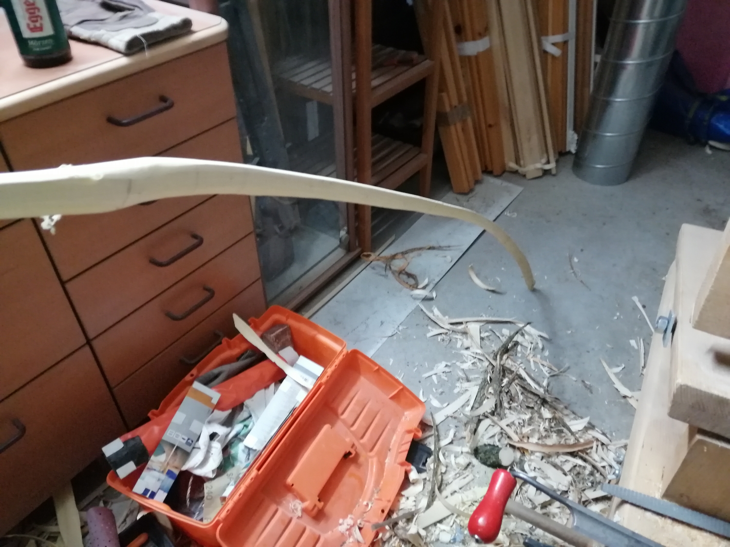

Und ja, dann brach sie auch mal, als ich der oberen Nock noch den kleinen extra Flip geben wollte. 22 cm Reflex waren schließlich nicht genug ;D
Kennt ihr das? Man will nur schnell ein paar mal über eine Stelle drübergehen und rutscht mit der Ziehklinge ab... Zum Glück ging das Gröbste mit Dampf wieder raus.

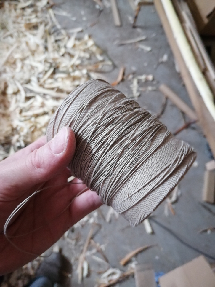

Sehnenbau war ein Fiasko diesmal. Verwendet wurde Leinen.
