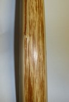

Der Stamm hatte unten 62mm, oben 52mm Durchmesser. Die Rinde war glatt und silbern glänzend, etwa so wie bei junger Eberesche. Der Bogen ist getrappt (in der Mitte 43->32mm) und der Bauch leicht gerundet.
Ich hab den Bogen sehr langsam ans biegen gewöhnt und immer wieder über Stunden aufgespannt gelassen. Ich hab mich dann getraut das Ding bis 120@29“ auf dem Tiller zu ziehen. Da ich dem Holz nicht so viel zugetraut habe, habe ich ihn weiter geschwächt.
Der Markkanal schaut in beiden Wurfarmen aus dem Bauch und ein paar Ästchen habe ich vorsichtshalber ausgebohrt und mit Dübeln verfüllt
Eh die Frage kommt … nee, kann ich im Moment nicht ziehen, das ist mein Projekt für 2021.
Haselnuss (Corylus avellana)
Wa-Breite 43->14mm
Wa-Dicke 29->14mm
100#@32“
208cm NtN
845g
Rinderhorn-Sidenocks (sind etwas füllig geraten)
18 Strang FF+ flämisch mit Bogenbauerknoten
Finish mit Leinöl und Tungöl

@Hieronymus: Das tiefe einschneiden (durch das Horn bis ins Holz) ist bei Sidenocks so üblich. Und ja, die sind viel zu fett und sollten eigentlich nochmal überarbeitet werden ::)
@Acito: Der Hasel ist im Schatten an einem Seeufer gewachsen und hat normal dicke Jahresringe, ist also nicht überproportional schnell gewachsen. Allerdings empfand ich den vom Holz her als eher leicht. Ich würde sagen, ich hatte schon bessere Hasel unterm Messer.

@MrCanister: Das sind Sidenocks und da sind die Kerben, wie der Name schon sagt, an der Seite ;)
@Burgunder: Ersten weil ich Sidenocks mag, zweitens weil die historisch korrekt für Warbows sind und zu guter Letzt, weil bei starken Bögen (für mich größer 90lb) das aufspannen mit Spannschnur leichter ist, wenn man Sidenocks hat.
Die können aber auch ein wenig filigraner ausschauen. Die hier ist von einen weiteren Projekt mit Esche.
