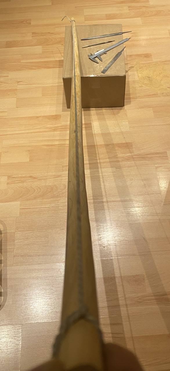

Seitliche Verbiegung des Rohlings noch zu korrigieren?
Beitrag von kerezst »
Bin jetzt bei etwa 11,5 cm Standhöhe.
Jedoch noch nicht weiter als 45 cm Auszug.
Bei 45cm Auszug kommt er auf knappe 40# Zuggewicht.
--> Was mir Sorgen bereitet ist der seitliche Verzug der Stange bereits bei Standhöhe.
Die Sehne steht schon 'schön' neben der Griffmitte.
Die Stange im abgespannten Zustand ist jedoch hinreichend gerade. Aufgezeichnete Mittellinie auf dem Rücken verläuft nach wie vor gerade.
Das ist schwierig zu fotografieren. Hoffe man kann es erkennen:
Jeweils in den Endbereichen der WA (letztes 1/3) habe ich verschiedene Stellen bei denen immer wieder die Jahrringoberfläche zu einer Seite wegdreht.
Hier im Foto ist die bspw. linke Kante des Rückens tiefer als die Rechte.
Entsprechend verbiegen sich beide WA im Foto massiv nach links.
Unsymmetrische Ausarbeitung des Bauches an diesen Stellen habe ich versucht zu berücksichtigen.
Vielleicht habe ich aber etwas falsch verstanden.
Lese nochmal das Wiki zu der Thematik durch.
Wie wäre denn ich diesem Fall zu reagieren?
Wegnahme von Holz am Bogenbauch auf der Seite, nach der sich der WA verbiegt?
(Bisher habe ich bei den Bereichen, in denen sich der Rückenjahrring verdreht am Bauch in der gleichen Ebene eine Unsymmetrie hergestellt. In etwas so, dass die seitlichen Flächen des WA trotz Verdrehung eine ähnliche Höhe behalten.)

Servus, ist nicht so schlimm, häng den Bogen an der Sehne im Griffbereich auf und schau mit einem Lot wie due Sehne im Griff verläuft. Du kannst ja mit seitl. Abnahme am Bauch (WA Enden) probieren ob sich etwas gegensteuern lässt.

Servus, verdreht sich der WA in sich oder weicht er zur Seite ab ohne sich zu verdrehen.
Es ist halt schwer das anhand von Fotos zu erkennen, es ist aber nicht viel da musst du dir keine Sorgen machen.
Man kann auch noch später mit Hitze die WA Enden etwas korrigieren.
Auf jeden Fall die Enden nicht zu sehr Schwächen, langsam herantasten und kontrollieren ob es besser wird.

DAS ist ganz klar die Frage - und das ist wohl spielentscheidend!
Verdreht sich der Wurfarm in sich, oder weicht er nur zur Seite aus?
Zugegeben: Ich kann sowas nicht sehen.
(Berufsbedingt schätze ich meinen Blick zwar als recht genau ein, aber da fehlt mir offenbar die Seherfahrung)
ABER:
Nachdem ich versucht hatte, wie geschrieben, die zu starke Seite zu schwächen (wo sich der Arm seitwärts hinbiegt), wurde es nicht besser, im Gegenteil, eher schlechter (also krummer).
Jetzt probiere ich es andersherum. Also gehe ich nun davon aus, dass sich der Arm NUR zur Seite verbiegt, aber nicht in sich verdreht.
Nach einmaligem aufspannen meine ich sehr geringe Linderung zu erkennen. --> Das probiere ich jetzt weiter.
Da ich mittlerweile eine Art S-Form in den WA habe (Verzug oben gleicht unten aus), werde ich probieren, ob ich den Fehler weiter abschwächen kann und dann so lassen ohne dass der Bogen zu schwach wird.
(bei 13cm Standhöhe habe ich bei 55 cm Auszug gerade noch 40# auf der Waage).
Danke für das sachdienliche Feedback!!
