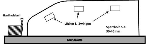

eine gute recht umfassende Infoquelle für das stärkere Biegen, mit Abbildungen, ist das Buch A, Karpowicz – Osmanischen Kompositbogen.
Ich hatte leider nur Bergahorn (für Holzkern Hornkompositbogen) vom Laubholzsägewerk, ofengetrocknet (muss man sehr lange einweichen). Brettchen 22mm Dicke, streng schichtparallel, Einweichen 1 KW, Dampfkammer 99,5°C 1h, Biegen nach Thonetmethode (aussen Stahlband fixiert) in Schablone oder ohne Stahlband wenn Grünholz und dünner.
Zeit vom Herausnehmen aus Dampfkammer bis Festkeilen ca. 7sec., langsam biegen und 1. Zwinge ca. 10sec., 2. Zwinge nach ca. 10 sec. 3. Zwinge ebenso. Wichtig: sehr schnell arbeiten, fertig nach spätestens 30-45sec. Ev. Transport in der Damfpkammer zum Biegeort. Kleine kurze Stücke: in vorerhitzter Thermoskanne Transport probieren.
Frisch geschlagenes noch feuchtes grünes Holz geht am besten zum Biegen, dann luftgetrocknetes Holz nach 1 Tag einweichen, am schlechtesten wie gesagt ofengetrocknetes Holz aus dem Holzhandel. Gummiholz trat nie auf, Trocknung 1 KW in Schablone, dann noch mehrere Tage ausserhalb Schablone an Luft, je nach Dicke, erst dann Belastung.
Ansonsten: Viele Wege führen nach Rom, die anderen genannten Methoden sind ebenso gut.
Schablone (Radien nach Bedarf):
Windkanter

Ja, ich habe mir für die ca. 70cm langen Bergahornlatten (aus ofengetrockneten Brettern vom Laubholzsägewerk), Querschnitt 22mm x 35mm , eine Dampfkammer gebaut :
Ein ca. 90cm langer Kasten aus 50mm dicken Styroporplatten (geklebt mit Heisskleber), innen ein Abflussrohr (D ca. 12cm, für mehrere Latten) mit Auflage für die Latten, die ca. 6cm breiten Abstände zwischen Abflussrohr und Styroporwand dicht ausgeschäumt mit Bauschaum. Kleines Auslassloch am Ende im Abschlussdeckel, Einlass fest montiert. Von oben her ein kleines Loch zum Durchstecken eines Thermometers. Dampferzeugung mit einem Dampfstrahler.
Da ich mit Dampferhitzen oder Kochen auf/in diversen Töpfen und Pfannen nur Misserfolge mit den hartnäckingen Latten hatte, war die Kammer die funktionierende Lösung (ging nur in Verbindung mit der Thonetmethode !). Ich hatte kein Grünholz oder langsam luftgetrocknetes Holz zur Verfügung.
Mit meiner Vorrichtung habe ich Siyah- und Kasanwinkel in einem Zug gebogen, d.h. 2 Radien. Die Bögen sind mit der 3-Teile-Methode gebaut: 2 gebogene WA´s incl. Siyahs (heisst für die osman. Bögen eigentlich "Bash") und ein eingespleisstes Mittelstück. Die WA´s habe ich dann nach dem Biegen und Einspleissen des Mittelstücks geformt d.h. Siyahs schmäler gemacht, die Mittelrippe in den Siyahs herausgearbeitet und danach die Latte bis auf ca. 5mm dünner gemacht, mit Übergang zum Mittelstück. Das Ganze als Holzkern für den osman. Kompositbogen, die früheren osman. Kompositbögen sind meist nach dieser 3-teiligen Methode gebaut worden.
Deine "Teekannenmethode" hat was für sich, die hätte bei meinen hartnäckigen Holzteilen vermutlich nicht gereicht, schon wegen der Länge/Querschnitts von Siyah und Kasan, der Ofentrocknung der Bretter und den notwendigen Isolierungen der Dampfstrecke. Bei 87°C hat meine Kammer nicht funktioniert, erst mit dem Dampfstrahler bei gemessenen fast 100°C (in der Kammer) mit wärmeisolierten Dampfzuführungen. Mit einer längeren, größeren, sehr gut wärmeisolierten Dampfkammer (Zwischenräume an den Enden mit Alufolie verstopft, Dampf entweicht durch die kleinen Ritzen) könnte diese Teekannenmethode allerdings auch bei schwierigeren Holzteilen funktionieren.
