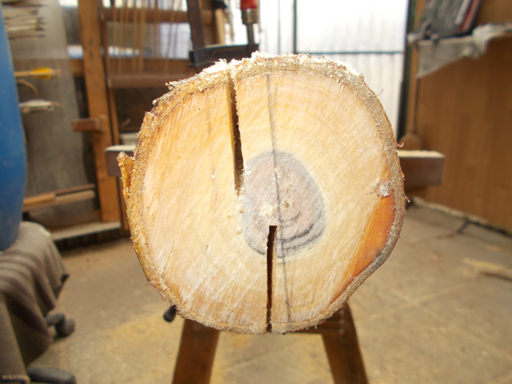

Danach bin ich dann in meine kleine Werkstatt umgezogen und hab versucht den Stamm längs zu teilen. Dafür hab ich
eine kleine Handkreissäge verwendet, die ganz schön leiden mußte, sicher nicht das richtige Werkzeug dafür.
Richtig getroffen haben sich die beiden Schlitze nicht, aber mir war eine Sollspaltstelle wichtig.
man kann meine Markierung gerade so erkennen
Oben am dünneren Ende liessen sich die beiden Hälften leicht von einander trennen.
vielleicht unter Spannung?
Den Rest hab ich mit Keilen so gut es ging gespalten.

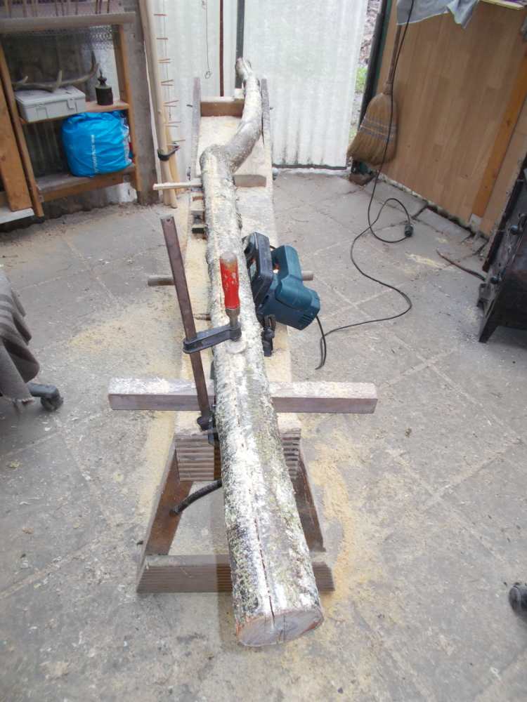

Ich wollte heute so viel wie möglich schaffen damit die Trocknung zügig voran geht. Also kam das Zieheisen zum
Einsatz, mit dem ich bis zum Markkanal das Holz runter bearbeitet und die Kanten geglättet habe.
Schweiß treibende Angelegenheit
Ich werde durch weiteren Materialabtrag versuchen, den Stave so gleichmäßig wie möglich zu formen um
Spannungen beim Trochnen zu vermeiden oder weningstens gering zu halten. Danach kam das was mir persöhnlich
heute am meisten Spass gemacht hat,: die Rinde entfernen, da kann ich richtig abschalten.
ist gleich wieder braun geworden
Anschließend schon mal mit der Tillerwand bekannt gemacht und dann etwas festgezurrt.
noch schöner Reflex
noch schöner Reflex
bis morgen erst mal
bis morgen erst mal
Somit war ich heute fast den ganzen Tag beschäftigt.
LG Mühle

Heute hab ich noch überall etwas rum geschnippelt. Mit dem Zieheisen reiße ich allerdings immer ziemlich
große Fasern raus. Deshalb hab ich mit einem Elektrohobel den einen WA dünner und den Griff plan gemacht,
damit der Rohling zur weiteren Bearbeitung vernünftig aufliegt und der dickere WA sich biegen läßt.Das sieht
jetzt so aus.
Ich will das beide WAs etwa die gleiche Biegung haben, ansonsten bekomm ich das Ding nicht getillert, da hab
schon immer meine Schwierigkeiten. Ich dachte den so trocknen zu lassen, in der Hoffnung, er behält dann
die von mir gewollte Form.
@Osboan: Ich hätte Angst an einem nassen Holz mit HLP ran zu gehen, wegen dann zu schneller punktueller
Trocknung und den daraus resultierenden Rissen. Wenn meine Methode nicht klappen sollte, werde ich die
HLP sicher noch anwerfen.
LG Mühle

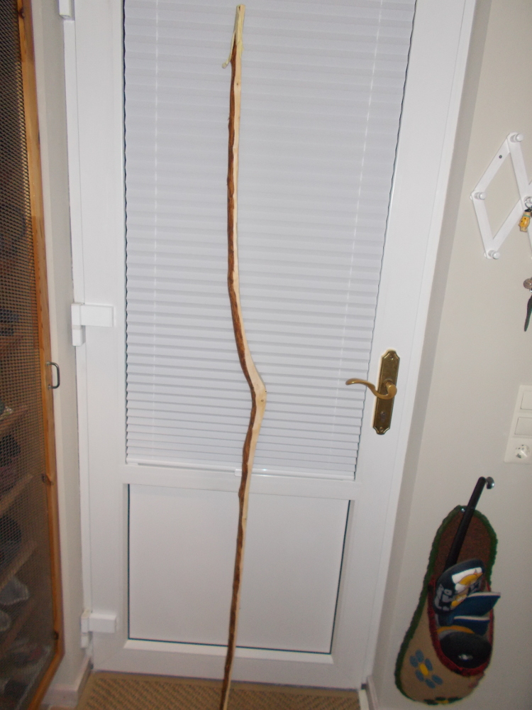

Seit Sonntag 218 g Wasser verdunstet, aber eine leichte Verdrehung zu erkennen. Werde den Stab wieder auf
ein Brett fixieren und etwas wärmer stellen.
LG Mühle

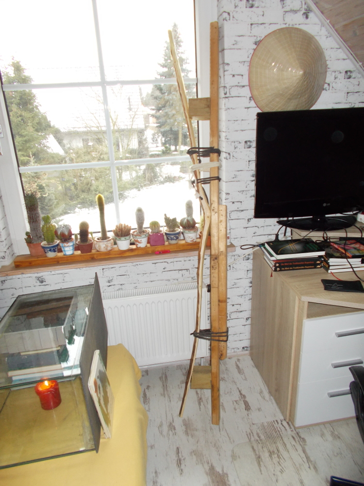

Mein Stab ist seit gestern in mein Zimmer umgezogen, wiegen werde ich ihn aber erst nächste Woche mal.
Das Ab-und Aufspannen ist immer so mühselig, gerade bei dieser Form. Wenn er diese Form behalten würde, wäre
ich happy. Wird aber wohl nicht zu kommen, das merke ich schon beim fesseln.

Heute hab ich den Rohling mal von seinen Fesseln befreit und gewogen, die letzten 10 Tage hat er knapp
300 g Wasser ausgeschwitzt und sieht jetzt so aus:
Ich hab ja noch Zeit zum trocknen und deshalb hab ich ihn in meiner Werkstatt eingespannt, um die
Verdrehungen zu minimieren. Dann hab ich mehr Spielraum, um den Bogen ins Holz zu legen.
DSCN0719.JPG[/attachment [attachment=0]DSCN0720.JPG
Als Gewichte hab ich alles genommen, was ich
gerade so in die Finger bekam. Am Wochenende schaue ich mal, ob es was gebracht hat, wenn nicht
kommt die HLP zum Einsatz. Die WAs werde ich noch kürzen, darum hab ich auch nichts
unter die Schraubzwingen gelegt.
Welcher WA oben sein soll, wird sich dann zeigen, je nachdem wie die Sehne verläuft.
LG Mühle
