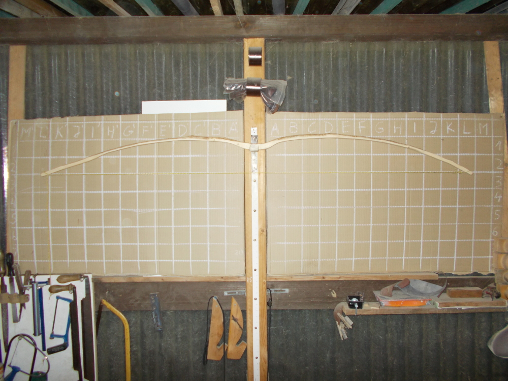

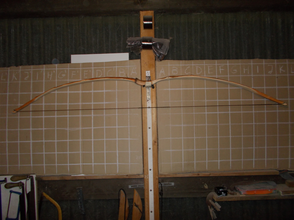

Re: Saplingbow 13 Mühle Prunus
Von gestern zu heute wieder 16 g Wasser verdunstet, kleine Messfehler sind wahrscheinlich dabei.
Heute Nocken reingefeilt, Tillersehne aufgelegt und das erste mal an der Tillerwand gezogen und begutachtet.
Wenn ich keinen Tillerfehler mache, komme ich gut über das Mindestzuggewicht, da hatte ich schon
Bedenken.Wo sich überhaupt noch nichts bog, hab ich gleich die Raspel angesetzt. Dadurch ist er nochmal um 30 g
leichter geworden.Aktuell wiegt er jetzt also 836 g und ist Nock zu Nock gerade gemessen 1,84 m lang.
Mal sehen, was zum Schluß raus kommt. Morgen beginnt dann bei mir die heiße Phase, sprich tillern.
LG Mühle
LG Mühle
Bist Du sicher,das er nicht noch nen Tick zu feucht ist?
Grüßle,
Grüßle,
- Beiträge: 6786
- Hat gedankt: 274 Mal
- Hat Dank erhalten: 403 Mal
Bei der Wasserverlustmenge kann das Holz noch nicht ausreichend trocken sein, um zu tillern. Du handelst Dir unnötig viel Set ein, wenn Du jetzt schon anfängst zu tillern - ich würde den schönen Stave noch liegen lassen.

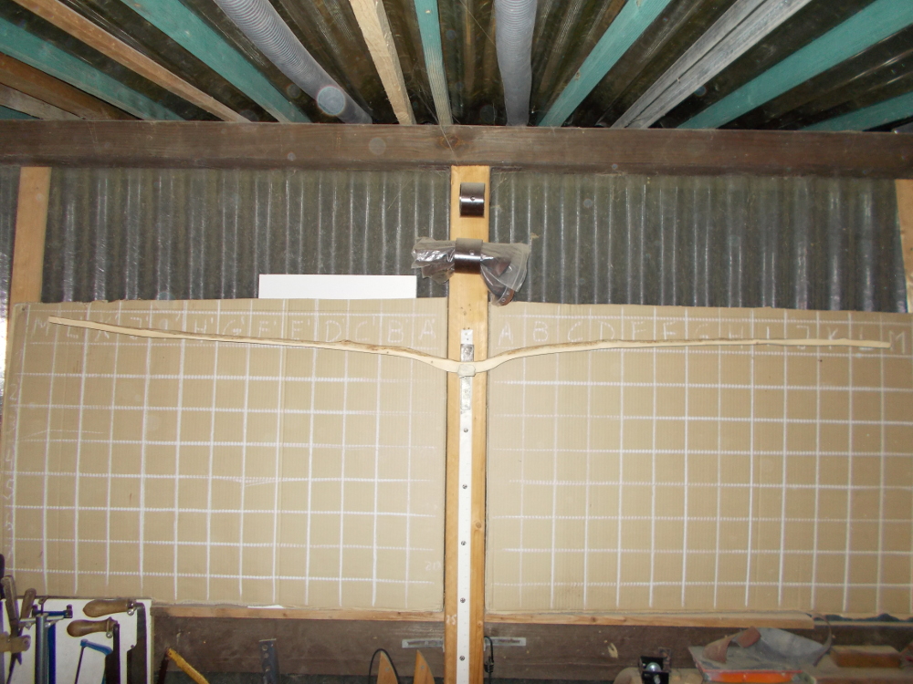

Okay, das habe ich jetzt erst gelesen. Heute Vormittag wog er noch mal 9 g weniger als gestern Abend.
Hauptsächlich hab ich heute geschabt, gefeilt und geschliffen, etwa 80 g Holz. Sehr weit hab ich noch
nicht gezogen, hoffentlich nicht zu weit. Da werde ich also noch warten und das Gewicht checken.
Der lag direkt auf einem Heizkörper und ich wollte ihn nicht "übertrocknen". LG Mühle

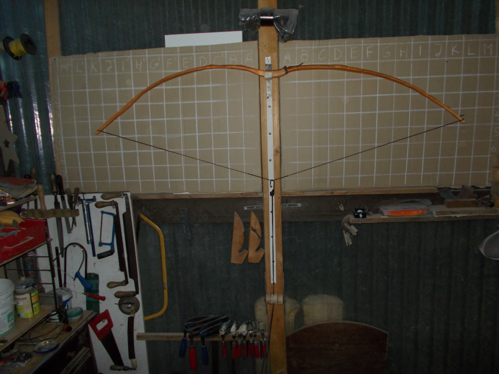

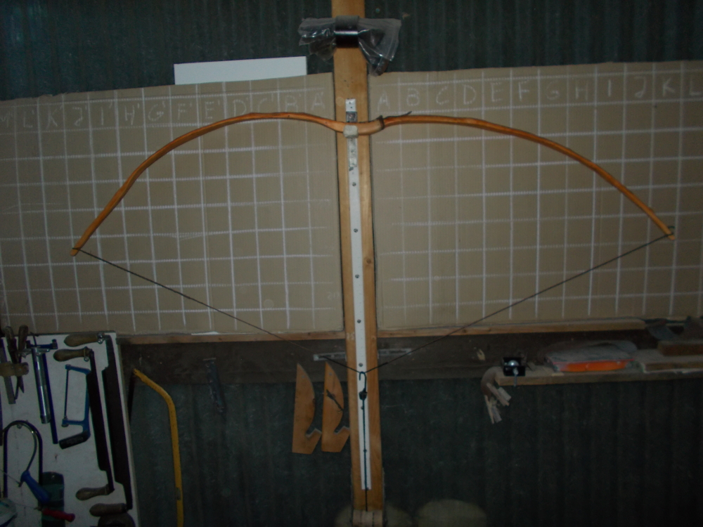

Der Stave verdunstet täglich noch um die 10 g Wasser auf der Heizung. Ich schleife hauptsächlich meine
Bearbeitungsspuren und Stellen die augenscheinlich zu dick oder zu steif sind. Beim Ausziehen halte ich
mich noch zurück. So siehts zur Zeit aus: LG Mühle
Ich wuerd noch nicht trockenes Holz mit dem Tiller nicht annaehernd so weit ziehen.

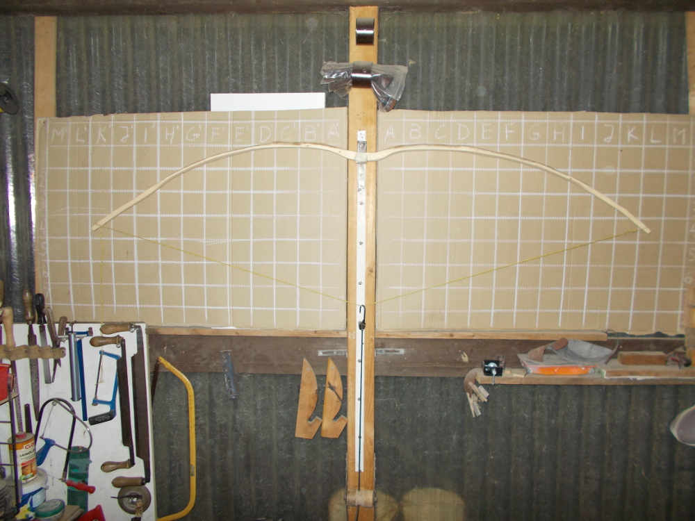

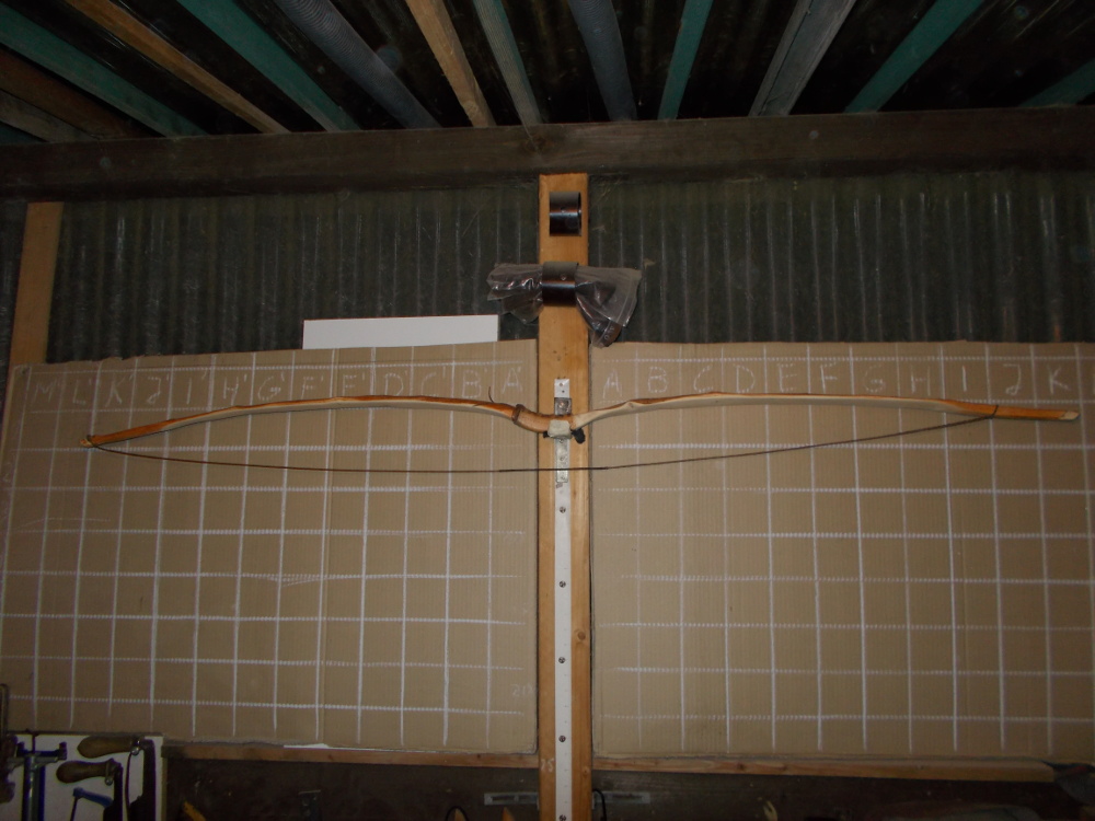

Keine Ahnung, ob die Farbe so bleibt. Jedenfalls hab ich Wachs drüber geschmiert und das Rote ist geblieben.
Nun aber zu mein Problem, der Tiller sieht katastrophal aus, obwohl die Enden an der Wand anscheinend den
selben Weg zurück legen und Schießen tut er auch. So brauch ich ihn gar nicht erst präsentieren. Seht selbst: War zwar ein ziemlich schwieriger Stave, aber so sollte es dann doch nicht aussehen. Bin jetz bei ziemlich genau
40 lbs@30" Auszug. Wenn ich da noch dran rumkratze wirds wieder ein Kinderbogen.
LG Mühle
LG Mühle
- Beiträge: 6295
- Hat gedankt: 79 Mal
- Hat Dank erhalten: 244 Mal
Servus, der rechte WA ist zu stark, den vorsichtig gleichmäßig Schwächen, das wird schon.
Das ist so ein interessanter Stave, gib ihm noch eine Chance!

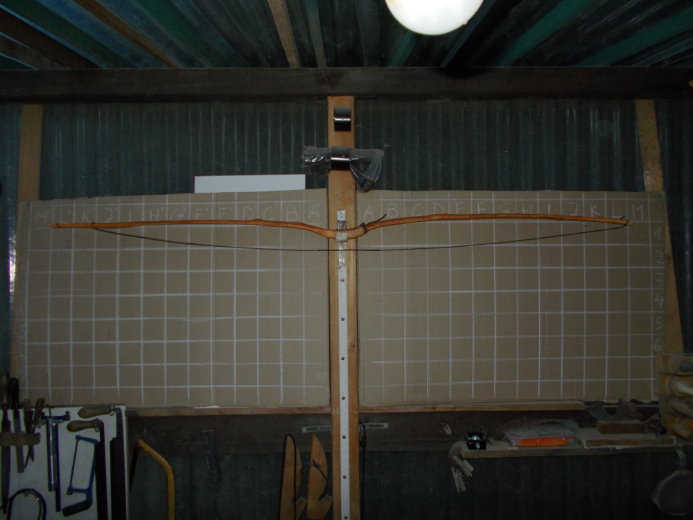

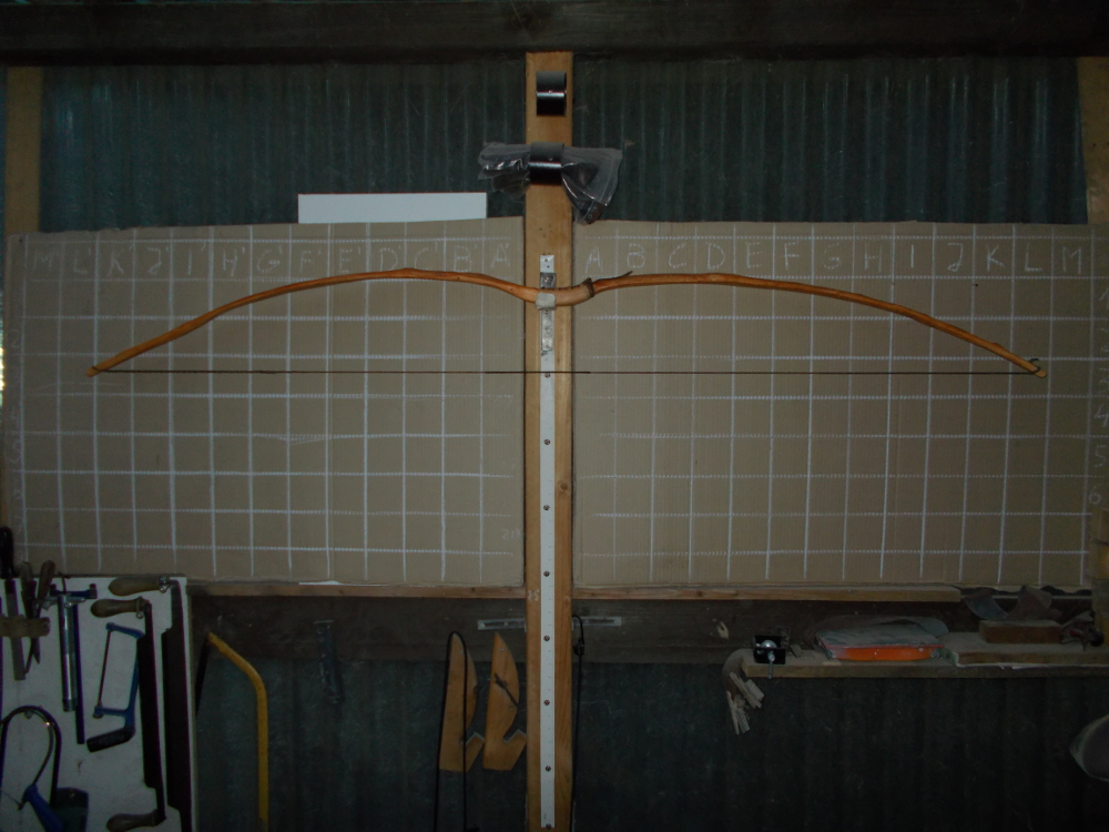

Nachdem ich mich nochmal am Tillern versucht habe, sieht das Ergebnis so aus.
Ich wollte aber schon lange mal einen Bogen mit über 40lbs haben, deshalb habe ich die WAs gekürzt.
Jetzt habe ich mehr Power und schneller ist er auch, allerdings habe ich Befürchtungen, daß das Holz es
nicht lange mitmacht. Die Färbung bauchseitig ist jetzt allerdings wegen der Tillerei weg. Muß ich nochmal was machen.
LG Mühle
