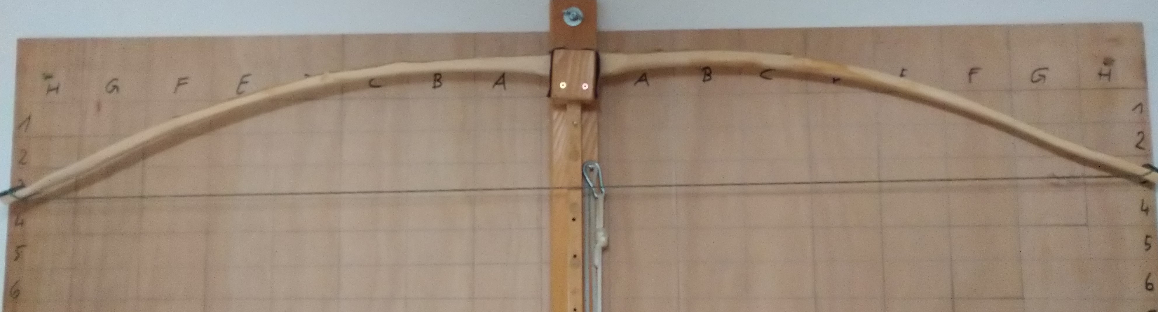

Ich habe zum Tillern angefangen. De Pfaffe zog auf halber Standhöhe zur Seite.
Also habe ich ihn mit Dampf in die Spur gebracht. Leider muss er jetzt wieder ein paar Tage ruhen.
Zwischenzeitlich habe ich den Weißdorn auf halbe Standhöhe gebracht und dabei ist leider ein Teil vom deflexen Wurfarm
zurück gekommen. Wenn es nicht mehr wird kann ich ihn so lassen. Sollte der Deflex komplett zurück kommen werde ich ihn
ein heißes Facing mit der HLP verpassen.
Aber zuerst muss ich beim WA mit den vielen Ästen erst mal eine ordentlich Biegung hinbekommen.
Es wird alles sehr knapp, da meine Zeit für das Hobby diese Woche sehr begrenzt ist!

- Burgunder12
- Beiträge: 741
Re: Saplingbow 13, Burgunder12, 2x Pfaffenhütchen, Weißdorn
Jetzt muss er nur noch an den Tips und dem Griff schmäler werden.
Finish und Präsentation folgen!
Den Pfaffen habe ich leider eschrottet. Am Dienstag habe ich den einen WA im FA mit Hitze (An der dunklen Stelle) gedreht.
Heute beim Aufspannen war ich mit der Sehnenlage noch nicht zufrieden und habe den Vorgang, links, neben der dunklen Stelle wiederholt.
Leider wollte ich zu viel! Der Bogen war sehr vielversprechend! Es wir nicht mein letzter Bogen aus Pfaffenhütchen sein!

- Burgunder12
- Beiträge: 741
Weißdorn fertig gemacht für die Fotos!
Alles fotografiert und dann festgestellt das ich einen Pfeil für das Auszugsfoto brauche und dann nochmal ausgezogen.
Ich könnte gerade kotzen!

- Roby-Nie
- Beiträge: 878
- Hat gedankt: 22 Mal
- Hat Dank erhalten: 21 Mal
So ein Mist
Mein Beileid, sehr schade!
42
So ein Pech, sehr schade ich leide mit Dir!
Der Weg ist das Ziel
- Beiträge: 6367
- Hat gedankt: 168 Mal
- Hat Dank erhalten: 265 Mal
Geiles Foto - sowas braucht man als Bogenbauer in seiner Sammlung.
