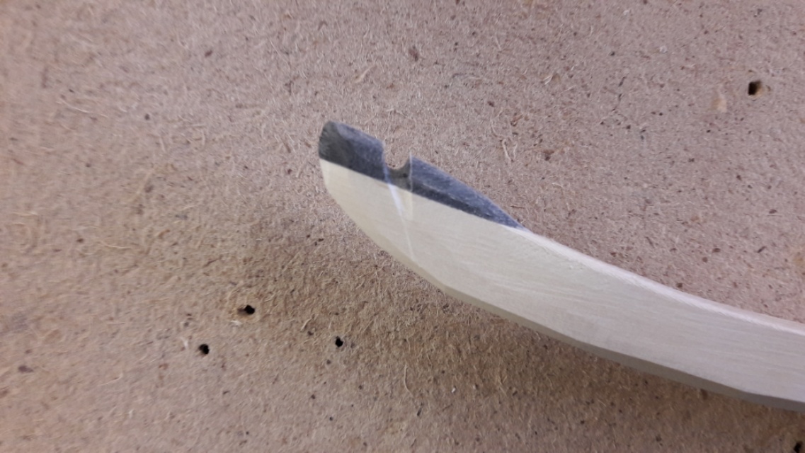

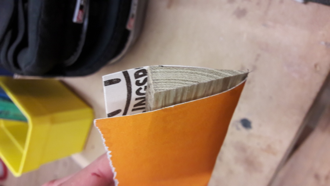

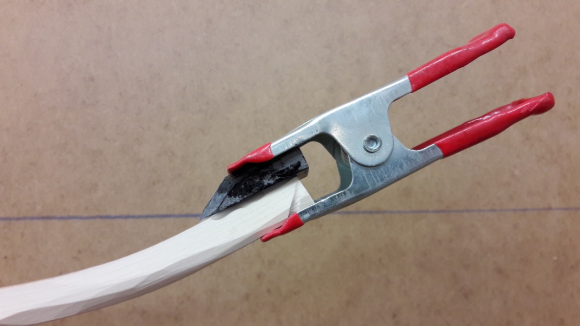

Danke. Ich habe jetzt Hornoverlays drauf geklebt und die Tips schmaler gemacht. So auf ca. 7-8mm die schmalsten die ich bisher gebaut habe. Mal sehen ob's hält ;D

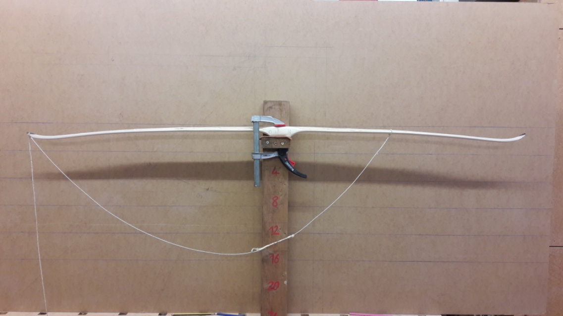

Aber leider hab ich schlechte Neuigkeiten. Im Bogen1 haben sich an einer Stelle Staucheisse gebildet >:( Da war ich beim Tillern wohl etwas unvorsichtig.
Ich habe jetzt Drumherum etwas weggenommen. Dadurch wirkt der Tiller jetzt insgesmmt etwas unharmonisch finde ich. Ich hab keine Erfahrung damit. Ist es wahrscheinlich, dass er mir brechen wird?
Aktueller Tiller
Etwa da
Etwa da
Uranus79
Beiträge: 952
Hat Dank erhalten: 7 Mal
Re: Saplingbow 13, reni.n, Hasel
Beitrag von Uranus79 »
So schnell bricht Hasel nicht, aber er wird an der Stelle dann immer schwächer werden und mehr Biegung annehmen.
Ich finde, der biegt griffnah zu wenig, siehe Bild. Vor allem rechts passt es nicht, wo ich grün markiert habe, würde ich etwas wegnehmen. Links ähnlich, aber nicht so unterschiedlich, hier würde ich (lila) nur ganz wenig wenignehmen.

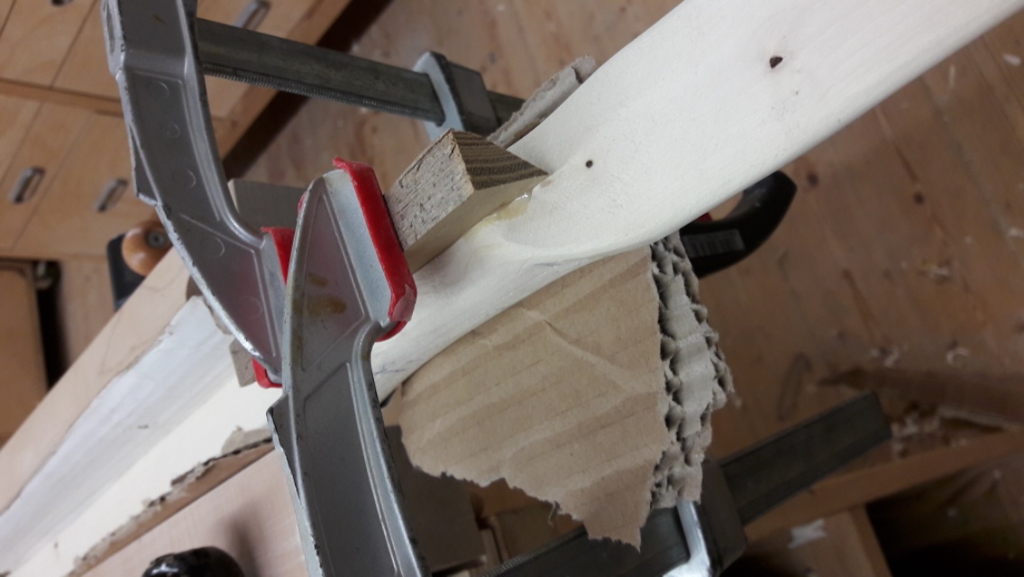

Sodele. Ich hab mich entschieden den Riss im Griff mit etwas Robinie zu füllen. Also den Riss mit einem Stechbeitel sauber geputzt und einen Keil eingeklebt.
Ich hab jetzt auch schon einige Pfeile fliegen lassen und er macht echt Spaß zu schießen. Der Stauchriss macht bisher auch keine Probleme und der Set ist ziemlich gleichmäßig. Auch wenn es relativ viel ist. So 3 bis 4 cm. Ist auf jeden Fall nicht der beste Hasel den ich bisher hatte. Jetzt wird noch gefinished und fotografiert.
Keil mit schleifpapier um Kerve anzupassen
Kleben
Kleben
Und angepasst
Und angepasst
Und ein kleines Guckloch gibt es auch

Hallo, von der Optik her gefällt mir der Bogen ganz gut, sieht elegant aus. Der Tiller passt aber nicht zum Breitenverlauf. Bei einem pyramidalen Design müsste er wirklich innen mehr biegen. Ist der Stauchbruch an der rot markierten Stelle aufgetreten?
LG Oscar
inge
Beiträge: 3006
Hat gedankt: 89 Mal
Hat Dank erhalten: 20 Mal
Beitrag von inge »
- Schmale Pyramidalbogen biegen am besten über die ganze WA-Länge gleichmäßig.-
Zitat aus dem WIKI. Mit schmal ist unter 6cm gemeint.
