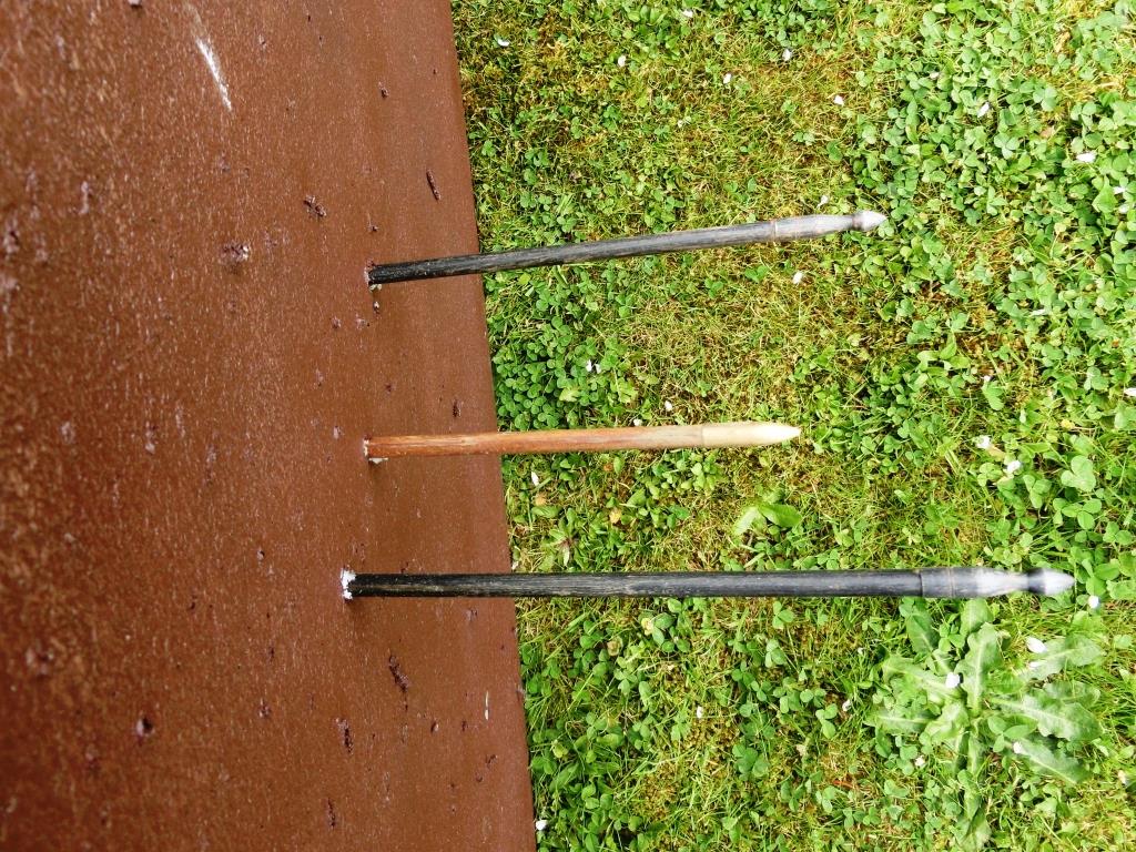

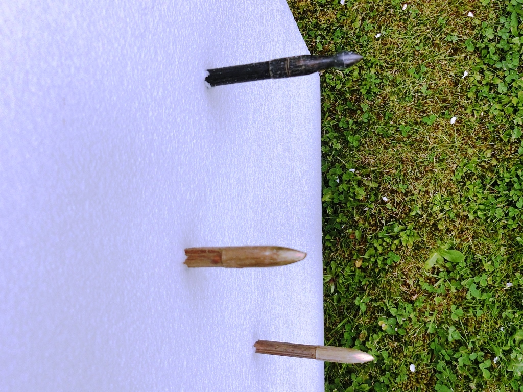

Hast Du die 700er Platten schon gegen stärkeren Beschuss (60#+ Bögen ) testen können oder Erfahrung damit?
Re: Zielscheibe für indoor
Da ich nach einem Unfall nur noch relativ leichte Bögen schießen kann (max. 45#), verfüge ich leider über keine Erfahrungen mit stärkeren Bögen, sorry.
Beschusstest mit glaslaminiertem Langbogen 40#/ 30'' auf 10 Meter Entfernung mit 5/16 Holzpfeilen, lackiert (spannend wird vor allem das Pfeileziehen beim 700er Ethafoam...

Danke fürs die Auskunft! Dann besser doppelt;)
