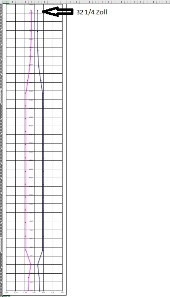

So, ein kleines Update.
Denke, das Design steht.
Allerdings hab ich etwas die Epoche gewechselt. Chinesisch ja, aber kein Manchu ::)
Soll ja weniger "Handshok" haben als Manchu, so eine freistehende Sehne.

Mein gestriges Ergebnis
Dem Menschen wurde das Gehirn gegeben, nicht um in Reih und Glied zu gehen, denn dazu brüchte er nur das Rückenmark / A.Einstein
Mike W.
Beiträge: 1940
Re: Glas-Bambus-Bogen Manchu-Design
Beitrag von Mike W. »
also ich kann mich ja irren, aber deine form, da weiß ich nich was ich davon halten soll........
da kommt doch der bogen mitm bauch nach unten rein, oder nicht?
müßte das nicht mehr reflex an den enden haben und neben dem griff weniger deflex?
wegen der vorspannung
55" Hybrid 54#@29"
56" Hybrid 52#@29"
Rubberduck
Beiträge: 212
Registriert: 14.02.2021, 00:18
Beitrag von Rubberduck »
Belly ist unten, ja. Ursprünglich hatte ich das auch so vor, aber supertiller hat mit dem Design probleme gehabt. Aber so sieht der Bogen im gespannten Zustand gar nicht so schlecht aus. Schauen wir mal Ende der Woche. Form lässt sich ja noch ändern. Der übergang zu den Enden wird etwas Steifer, dass sie nicht ganz so gerade im gespannten Zustand werden. Hab ich aber jetzt nicht gespeichert.
