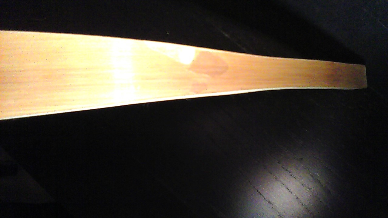

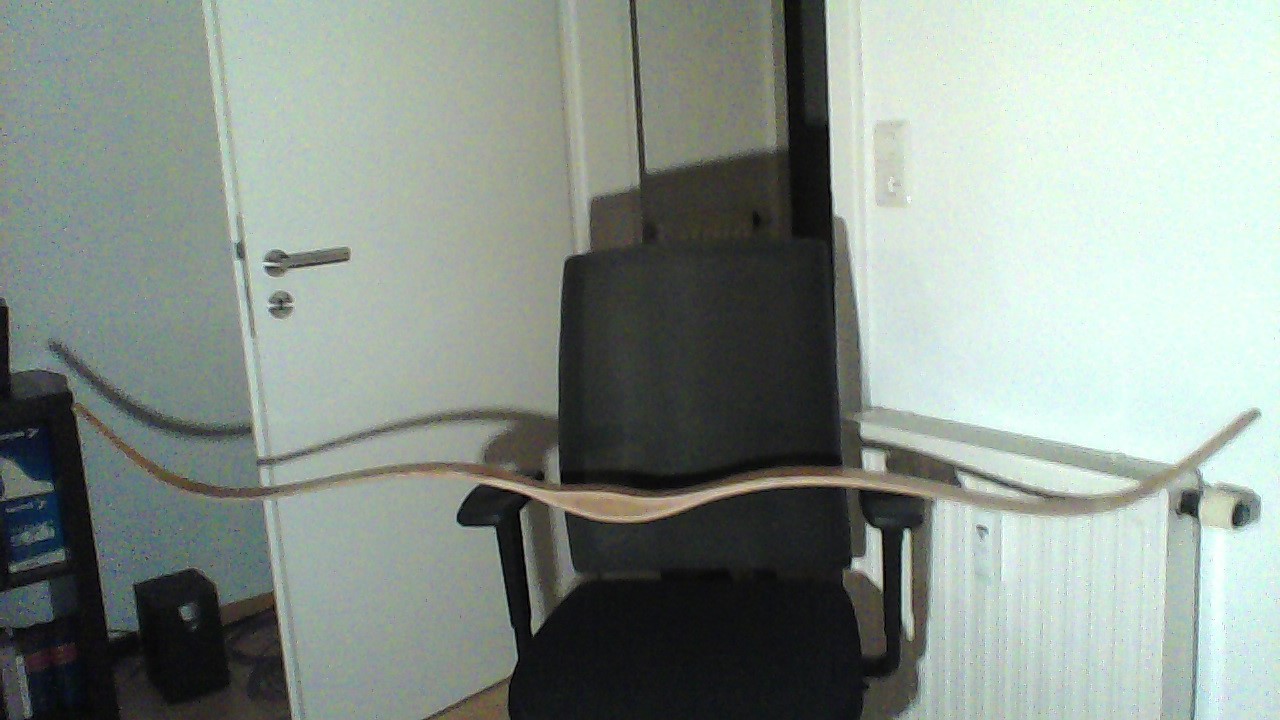

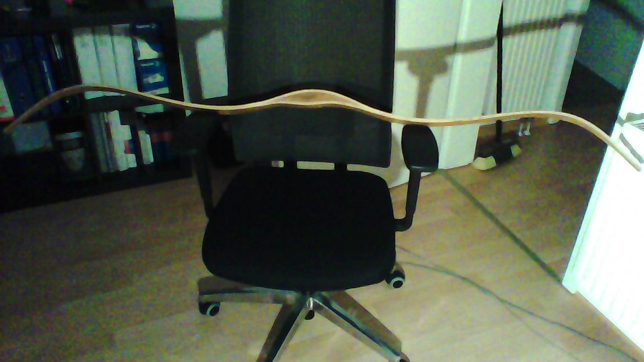

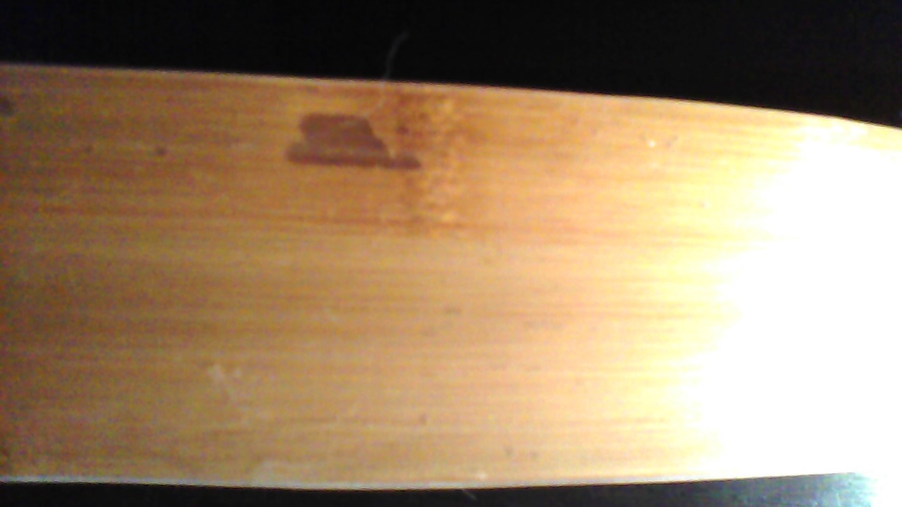

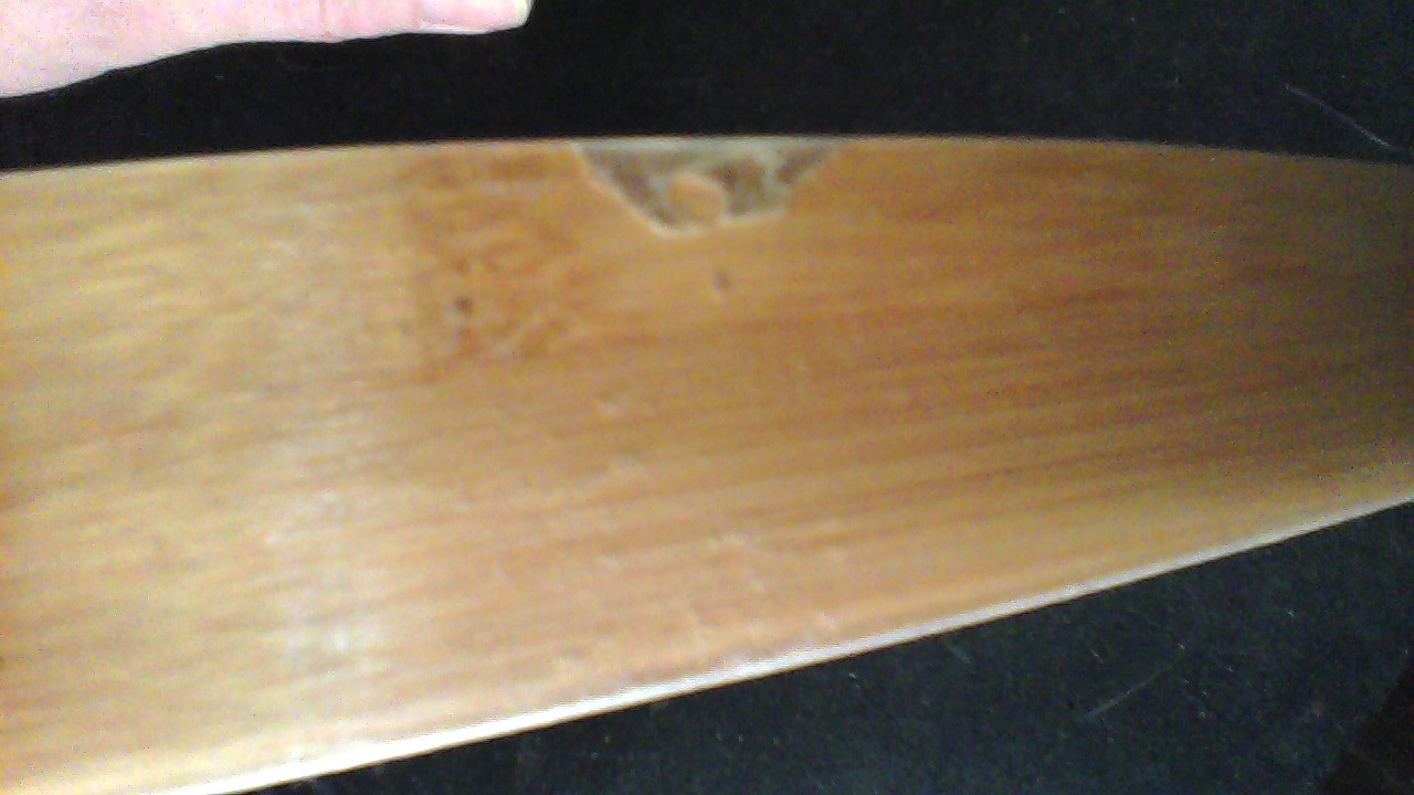

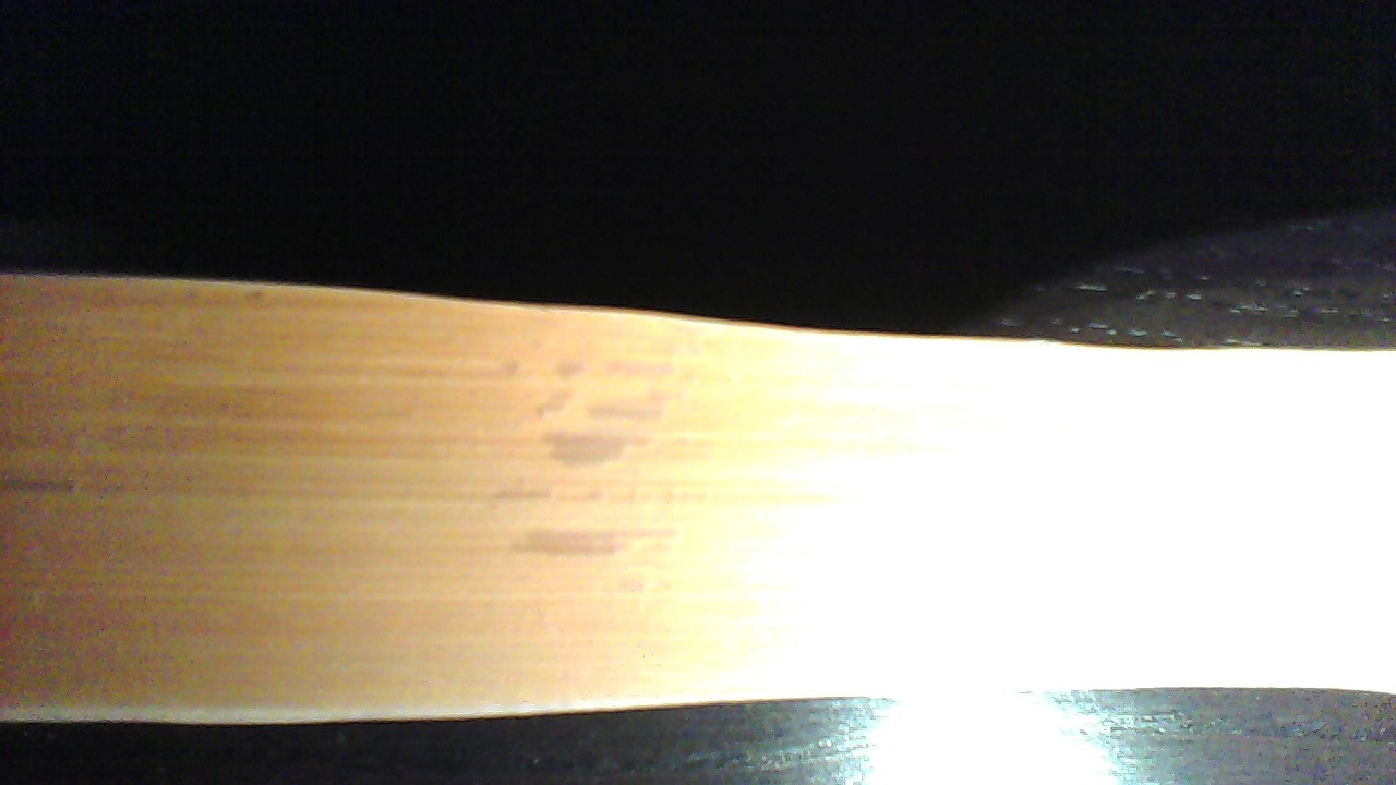

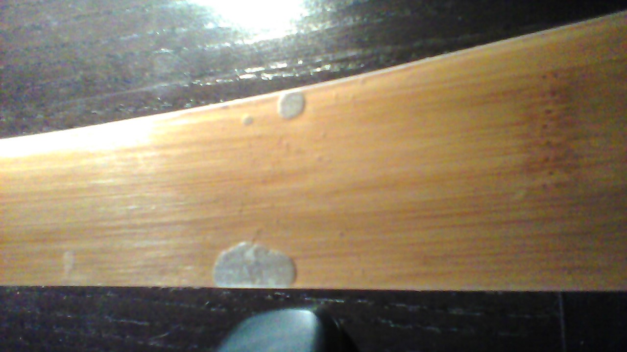

Mein Opfer:
Backing:
Belly:
Sorry, hab nur eine Webcam zur Hand...
Bei 80Euro die da drin stecken ist es jetzt kein Weltuntergang. Der Griff ist mir jetzt auch nicht ganz gelungen in der Form. Hätte ein etwas größeres Stück Holz gebraucht für Fade-outs und etwas mehr abschleifen müssen im Griffbereich. Aber abgesehen davon bin ich schon ganz zufrieden mit dem Versuch.
Lässt sich die Delamination mit Epoxy und einer Spritze füllen? (Ich weis, das ist Murx, aber es wurde ja schon einiges an Bögen repariert)

Das Delaminieren wird sich von alleine einstellen, wenn der Bogen einigermaßen Zugkraft hat. Dann ist aber das Holz beim Teufel.
Probierst du bitte mal, die Vorschläge von erfahrenen Glasbabschern umzusetzen?
Und lies bitte die Bedienungsanleitungen der Harzhersteller. In deinem Fall: Fa. R&G hat auf der Website ein Handbuch (Stand 2009) veröffentlicht, das kann man mal komplett lesen...
Alles Gute noch und gutes Gelingen.

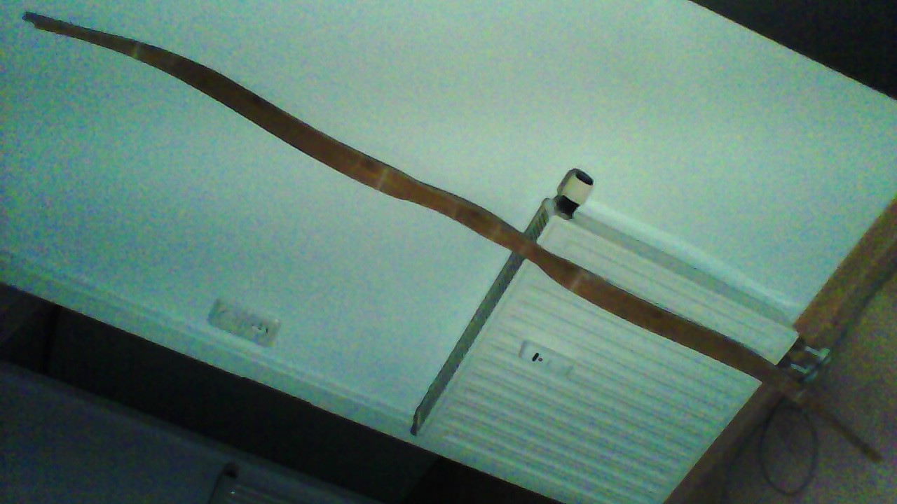

Also,
zunächst erstmal:
Du hast "ein Etwas " zustande gebracht bzw. es versucht. Dafür Respekt und Hut ab. Das kann ich auf diesem Gebiet nicht - bzw. ich weiß nicht, ob ich es könnte, wenn ich mich damit beschäftigen würde (Was nicht ergründbar ist, da ich es nicht will).
Aber:
1.
Das Ganze hat mit einem Mandschudesign nichts zu tun, auch nicht mit irgendeinem abgeschwächtem solchen von Ali Bow oder Cinnabar Bow. Vielleicht im entfernten mit einem der frühen mongolischen Bogen aus der frühen Yuan - Zeit.
2.
"Das Etwas" ist Schrott, da nicht belastungsfähig zusammengeklebt (Luftblasen etc.) - egal, wieviel Pfund Zugstärke es denn hätte.
3.
Man muss nicht immer die Wege gehen, die andere vor einem gingen; sonst gäbe es keine Entwicklung. Manchmal ist es auch nötig, sein eigenes Ding zu machen und auf die anderen zu pfeifen, auch wenn sie sich als "fähig und erfahren" bezeichnen. Das weiß ich nur zu gut selbst.
Das bedingt aber auch viel fundierte Arbeit, bei der man oft auch einsehen muss, dass nicht alles Überkommenes bzw. von denen, von denen man eigentlich nichts hören will, Propagiertes Mist ist oder ignoriert werden sollte - sowohl was die handwerklichen Sachen betrifft - hier den Bogenbau - wie auch schlichte Physik und Matarialkunde.
Wenn man das dann trotzdem renitent und inflationär in Abrede stellt, macht man sich und seine, am Anfang meist fehlgehenden, Versuche endgültig lächerlich und nicht die Zeit wert, sich mit ihnen zu befassen.

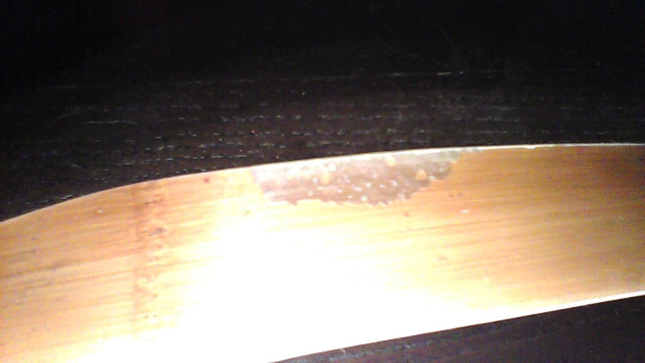

Also ich glaub zu wissen was es war, die weißen Delaminierungen am Rand sind Bearbeitungsfehler vom Schleifen. Da ist der Epoxid gesplittert. Eine Feile ist wohl ein No-Go... Und die zwei Luftblasen sind in dem Arm, den ich zum Schluss gezurrt habe. Da hab ich wegen den aufgerissenen Blasen an der Hand kein Zug mehr drauf bekommen. Habs nun mal hingemurkst (Laminat seitlich aufgehebelt und mit Epoxy gefüllt). Mal schauen ob der Bogen hält bis der Nächste fertig ist. Aber da hab ichs dann nicht so eilig, wie bei dem... Hauptsache erst mal ein Bogen, auch wenn er nur zwei Wochen oder so hält.

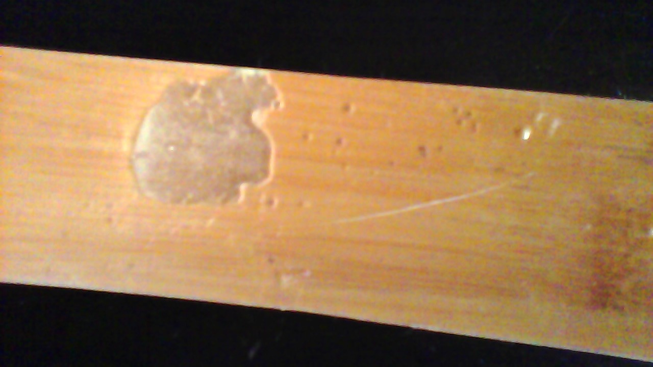

Re: Glas-Bambus-Bogen Manchu-Design
Bei den Blasen am Rand:
Kleber etwas schwärmen
Bogen auf die Seite legen
Mit zahnstocher oä. Einen Tropfen Kleber auf die halbe Breite der Blase machen, das der Kleber rein und die Luft raus kann

@Mike Hab den Epoxid mit einer Kanüle eingebracht, und Stück daneben ein Zahnstocher eingeklemmt als Luftauslass. Hat gut geklappt.

Mahagugu war ein Vorgänger von dir hier, ca. 2015. Deutlich mehr in die Theorie verliebt als du und ohne praktischen Ansatz, aber ebenso beratungsresistent. Die Suchfunktion hilft.
Also, du hast jetzt erste Erfahrungen gesammelt - jetzt ist es an der Zeit die Schlüsse daraus zu ziehen.
Kurz gesagt, dein Vorgehen war Murks, Gepaart mit der Hybris, es sowieso besser zu wissen. Schwamm drüber.
Nächste Schritte: die z.B. im Forum vorhanden Vorschläge und Beispiele gründlich und ergebnisoffen studieren und auf das Projekt anwenden.
d.h. Die Ratschläge von Glasbogenbauern in diesem Thread nochmal lesen und nicht gleich verwerfen sondern möglichst in deine Pläne einbeziehen.
d.h. die Ratschläge und Anregungen ganz und vollständig lesen und verstehen. Am besten noch mal lesen!
d.h. den nächsten Versuch viel ruhiger angehen lassen
d.h. das jetzige Ergebnis höchstens als Spielwiese für Handwerkstechniken verwenden und ansonsten in der "hall of shame" ablegen.
