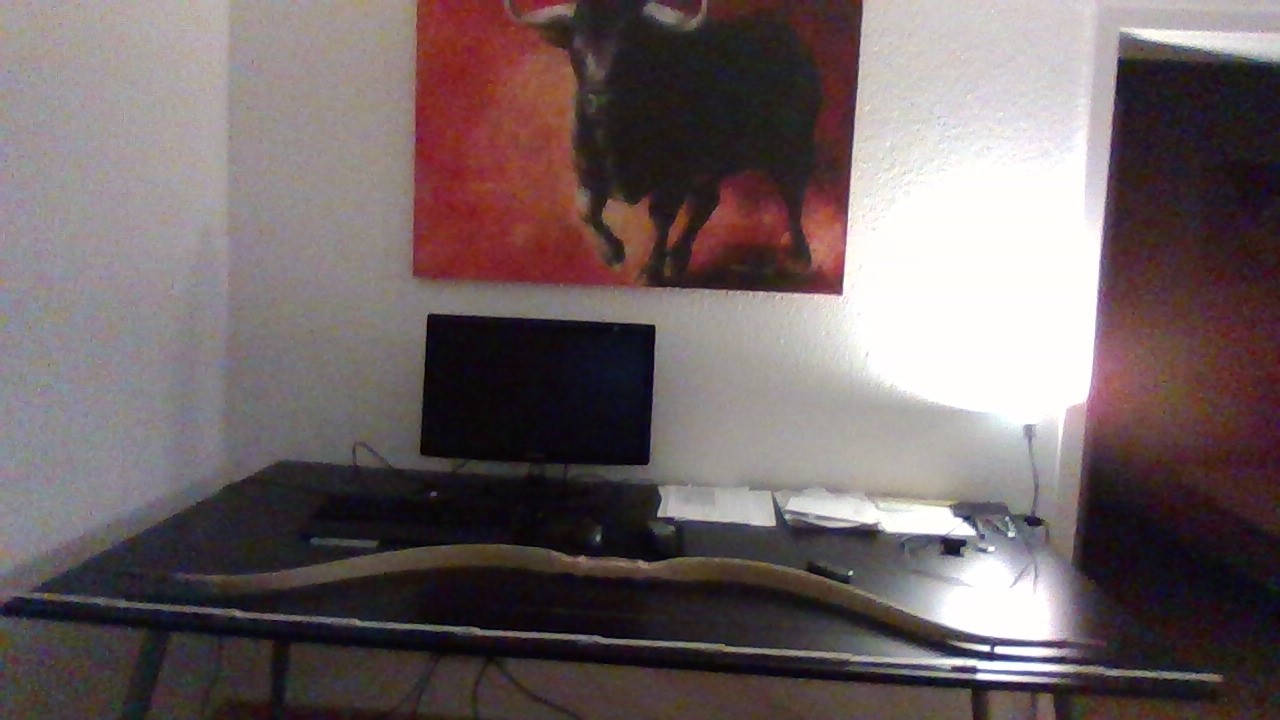

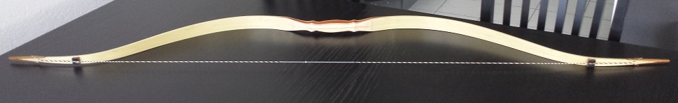

Rubberduck
- Full Member
- Beiträge: 212
- Registriert: 14.02.2021, 00:18
Re: Glas-Bambus-Bogen Manchu-Design

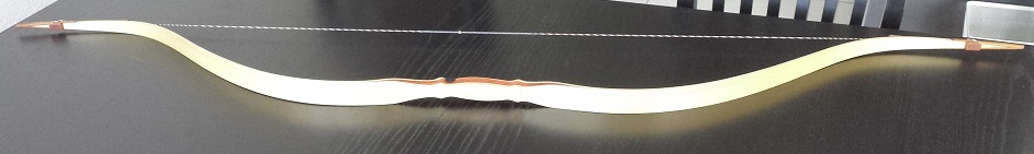

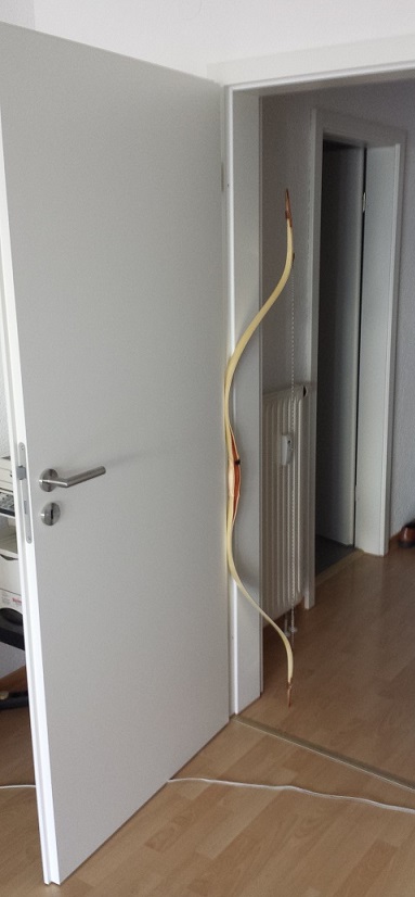

Erst nochmal an alle die mir geholfen haben ein dickes DANKE.
Kleiner Zwischenstatus, aber es ist nicht mehr viel. Etwas nachillern, Stringbridge, Griff nachschleifen und so....
62 " Tip zu Tip
8 1/4 " Bracehight
bestimmt 30-35 Pfund, bei 28" aber noch weis ich es nicht genau
62 " Tip zu Tip
8 1/4 " Bracehight

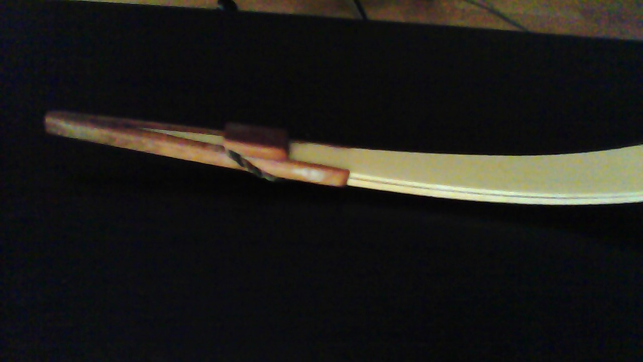

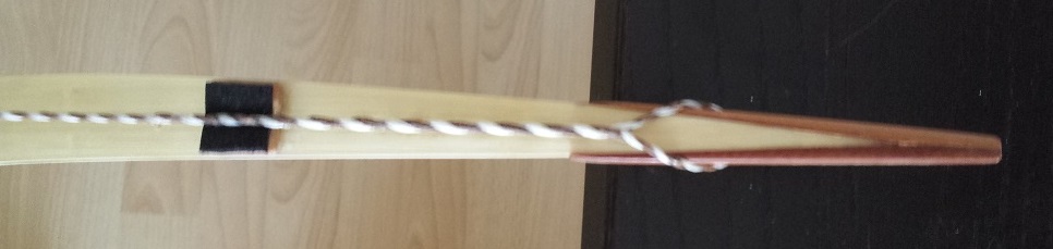

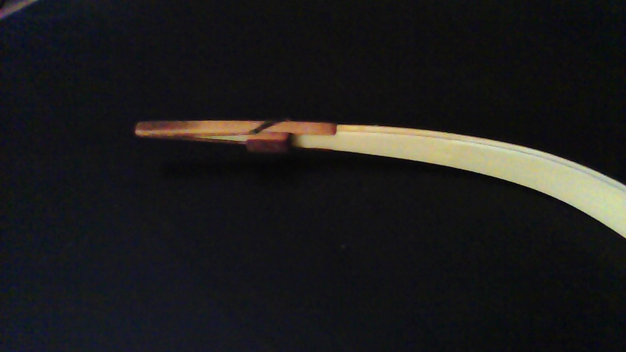

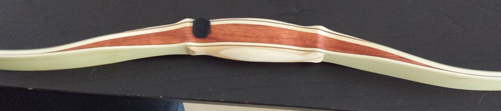

Rubberduck
- Full Member
- Beiträge: 212

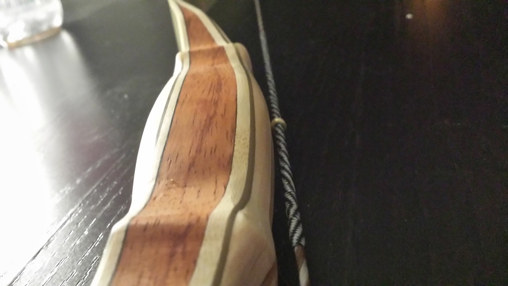

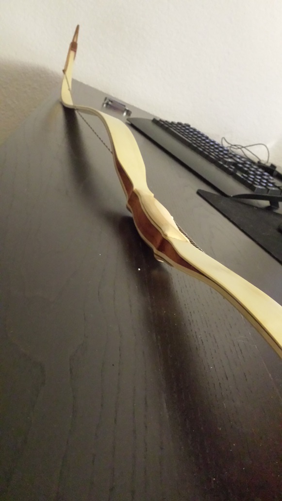

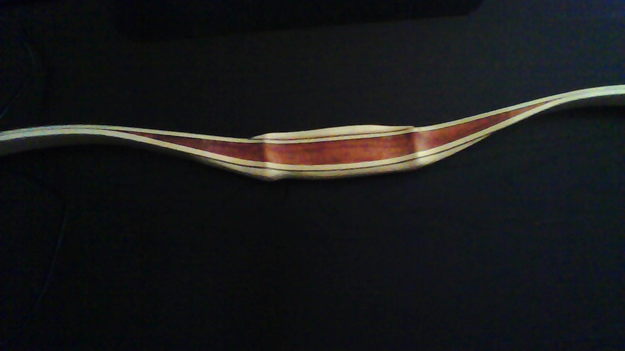

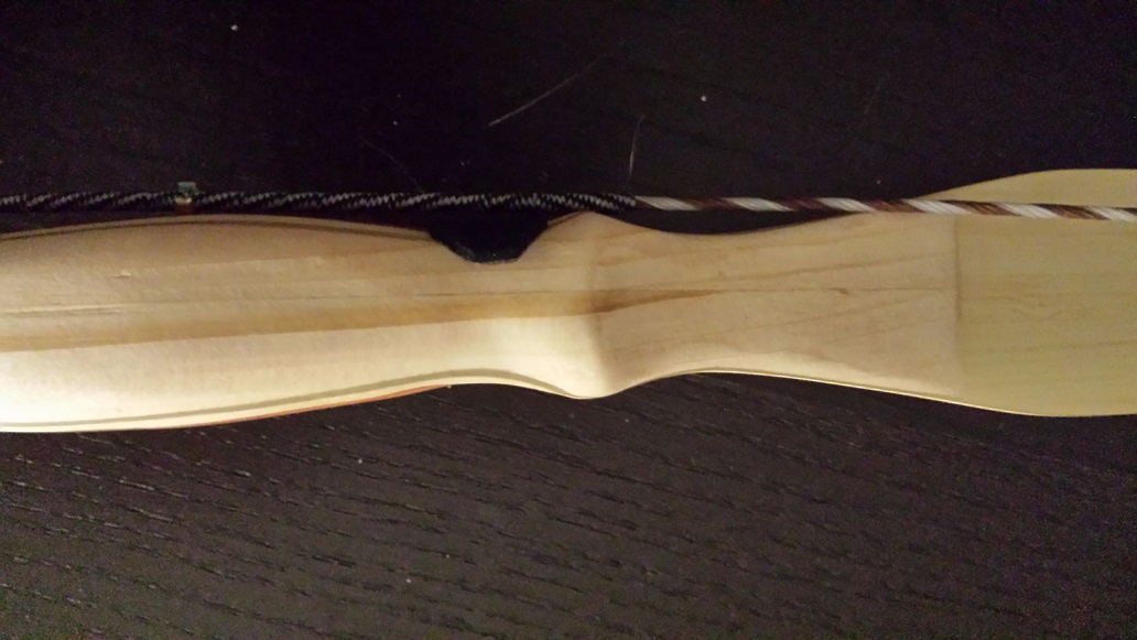

So, mal etwas bessere Bilder.
Dem Menschen wurde das Gehirn gegeben, nicht um in Reih und Glied zu gehen, denn dazu brüchte er nur das Rückenmark / A.Einstein
Sieht gar nicht Mal so schlecht aus.
Die "Nocken" hätte ich allerdings etwas anders gestaltet.
Da hätte ich Angst, dass es die Absprengt.
irgendwas is ja immer
Rubberduck
- Full Member
- Beiträge: 212
Danke. Hab mich das auch schon gefragt ob die 2x 2 qcm reichen, aber die ersten 100 Schuss etwa haben sie gehalten. Da bei Auszug die Kraft der Sehne mehr auf die Arme geht statt Nocks denk ich gehts. Handshock ist recht gering. Werd bei den nächsten etwas größere Grundfläche zum Kleben nehmen, aber da sie nun kleben hilft nur beten.
Gar nicht so einfach die Kontouren erkennbar zu fotografieren...
Der kleine Lederfetzen am Arrow-pass wird noch ersetzt. Hab noch keinen der über beide Seiten reicht. Ist nur, dass man erkennt, wo der Arrow-pass ist.

Rubberduck
- Full Member
- Beiträge: 212
Danke, bin auch happy mit dem Bogen.
Griff und Arrow-pass hab ich noch etwas nachgeschliffen. Und nun auch ein vernünftigeres Leder am Arrow-pass.
Die etwas kleinen Tips sind nun doppelt so groß. Muss ich noch an der Schleifmaschine etwas in Form bringen und Gewicht reduzieren. Dann ist er erst mal fertig. Schießt aber jetzt schon wunderbar.
Wird aber noch eine Nummer 3 geben. Mehr Zugkraft, etwas härteres Holz bei den Griffschalen.
