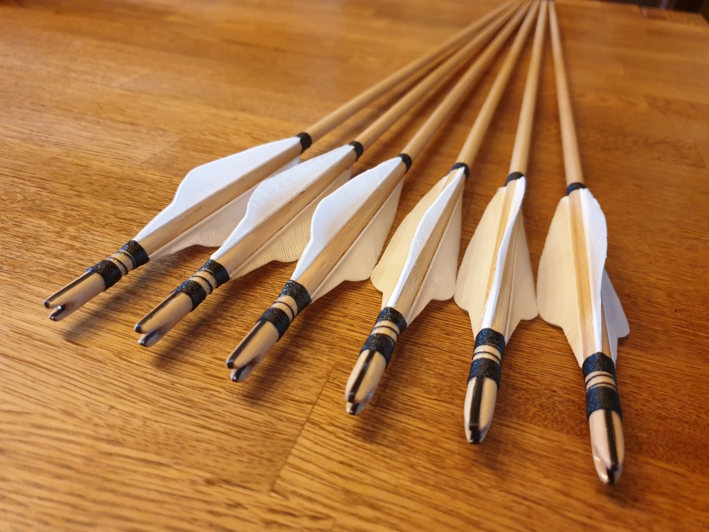

Okay, dann traue ich mich auch mal. Ist - abgesehen von meiner Vorstellung - mein erster Beitrag...
Habe mir über die Feiertage einen neuen 12er Satz Pfeile gebaut. Allerdings sämtliche Einzelkomponenten einschließlich der Federn im Fachhandel gekauft. Ist meine zweite Selbstbau-Serie überhaupt, erstmals mit Selfnocke.
Schaft: Zeder 5/16", 45-50#, 29"
Spitze: brünierter Bodkin/Historypoint 70gn
Nocke ca. 6mm tief, mit Horn-Inlay
Naturfedern Spiked Style 5", rechts gewunden angebracht
Eigentlich wollte ich die Schäfte dunkel beizen, aber der Test an den Resten vom Kürzen hat mir nicht gefallen; sah einfach nur schmutzig aus und machte Werkzeugspuren an den Resten extra sichtbar. Habe die Schäfte daher vor dem Befiedern nur 2 x mit Bootslack eingerieben.
Ich schieße sie mit einem Pflaumenbogen (wohl Zwetschge), den ich Ende 2019 in unserem Garten geerntet habe. Hat ca. 55# bei 28", die ich mit meiner Armlänge aber nicht ganz ausziehe. Nach dem Trefferbild scheint das - auch im Vergleich zu meinen vorherigen Pfeilen mit niedrigerem Spine und schwererer Spitze - ziemlich gut zusammen zu passen.
Den Bogen stelle ich auch irgendwann mal vor, wenn ich geeignete Bilder für eine Präsentation habe. Und wenn mich das Feedback hier nicht komplett demotiviert. Nach dem, was hier zuletzt gezeigt wurde, hängt die Latte schon ziemlich hoch... ::)

Hallo und herzlich willkommen,
saubere Arbeit, brauchst dich nicht zu verstecken :)
VG
Harald

Die sind doch schön geworden. Was meinst Du warum ich hier keine Pfeile präsentiere. Ich baue nur Munition. ;D Da ist nix dabei was präsentabel wäre.

Glaube mir, meinen 2. ten Satz Pfeile traue ich mich nicht hier zu präsentieren, Dein 2.ter Satz sieht schon mal optisch sehr gelungen aus. Man lernt mit jedem Pfeil den man baut mehr über das Thema, zumindest die ersten 10-15 Jahre bzw. bei den ersten 500 Pfeilen. ;)
Dir ist aber bekannt das für die Abstimmung Bogen-Pfeil-Schütze der dynamische Spine ausschlaggebend ist!
Worauf ich hinaus will, der dynamische Spine wird höher (steifer) wenn man Schäfte mit höheren Spine verwendet und/oder man eine leichtere Pfeilspitze verwendet, hier hast Du den Pfeil gleich auf zwei Wegen steifer gemacht-
Ansonsten mal hier im Thread, mit solchen handwerklichen Fähigkeiten, herzlich Willkommen im Forum, ruhig weiter Eigenbauten präsentieren.

Von mir auch Daumen hoch und nur Mut.... was auch immer hier kommen mag ist konstruktiv und wir dich nicht auseinander nehmen, sondern weiter bringen ;)

Sieht top aus, solche wollte ich mir ebenfalls mal machen (mit der Federform Indian Style).
Ich denk aber immer "wenn die mal im Dreck landen..... :D

Danke für das freundliche Feedback!
@Heidjer
Danke für den Hinweis! Mein Verständnis vom dynamischen Spine war der Grund für die jetzige Zusammenstellung, wobei ich da natürlich noch am Experimentieren und auch damit erst am Anfang bin. Am besten stelle ich zum Vergleich mal kurz meine ersten Pfeile vor. Es waren im Grunde zwei identische 10er-Sätze, in Rot für meine Frau, in Schwarz für mich.

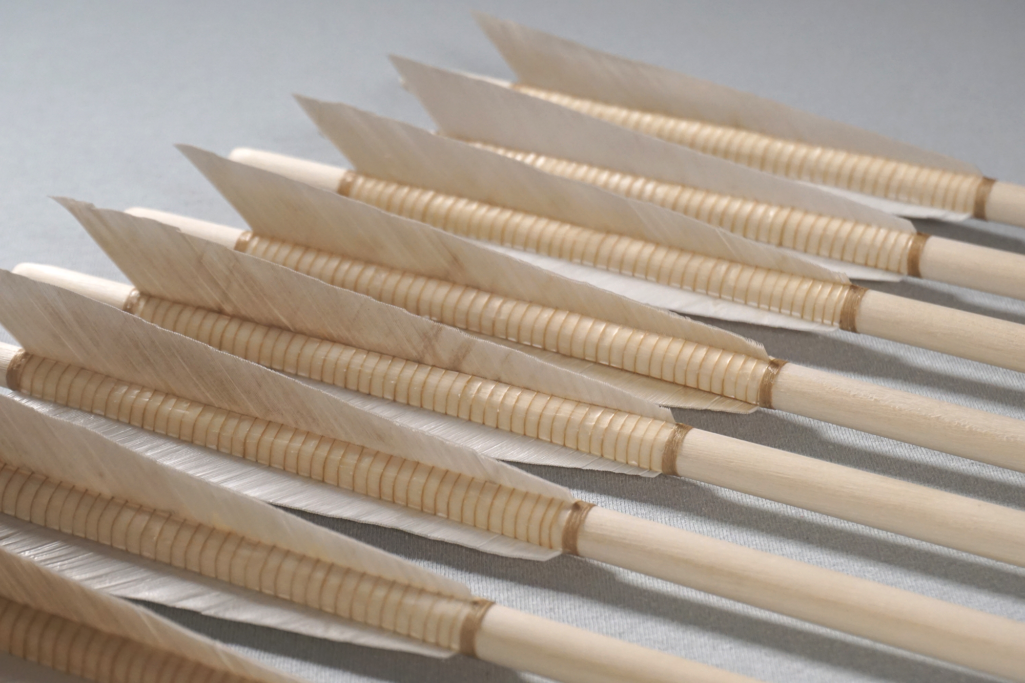

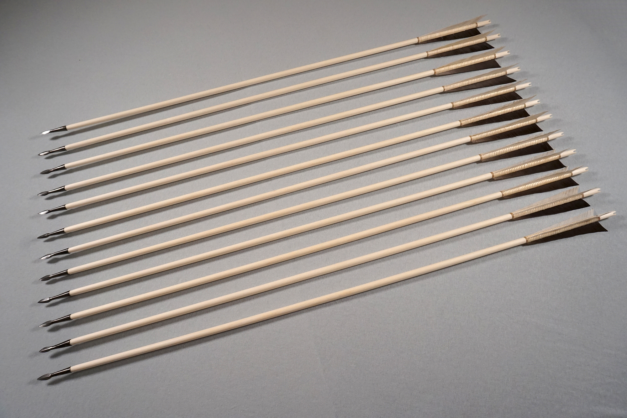

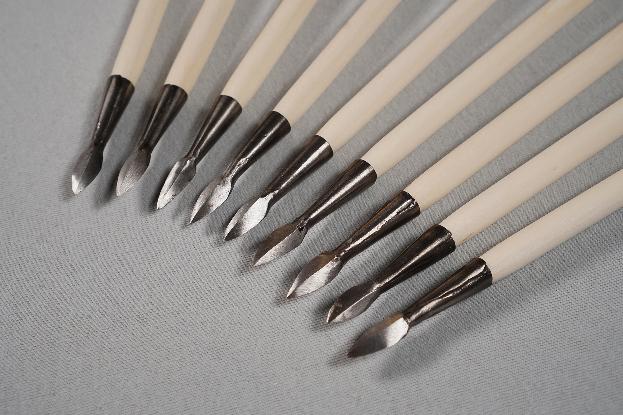

Pfeile des 14. Jahrhunderts zu rekonstruieren erweist sich schwierig, da wir keine archäologischen Funde besitzen, schriftliche Quellen schweigen und auch historische Abbildungen wenig Aussagekraft besitzen. Die einzige Ausnahme stellt das Wilton-Diptychon dar, das zur Jahrhundertwende entstand. Daher tappen wir im Dunkeln, wie Pfeile im 14. Jahrhundert ausgesehen haben und welche Materialien und Rohstoffen verwendet wurden. Regionale Unterschiede erlaubt es zudem nicht, eine „Art“ Pfeil zu generalisieren.
Für die folgende Interpretation orientiere ich mich also an den Informationen vor und nach dem 14. Jahrhundert. Für den Schaft eignet sich eine Fülle unterschiedlicher Hölzer, im vorliegenden Fall handelt es sich um barrelled Pappelschäfte. Die Spitzen (von Hector Cole) sind ebenso variabel, hierzu gibt es zahlreiche archäologisch gesicherte Optionen.
Die größte Ungewissheit besteht bei der Befiederung. Während Gänsefedern als recht sicher angesehen werden können, stellt der handgesponnene Leinengarn eine Vermutung dar. Wir wissen, dass Leinen bereits zuvor verwendet wurde. Für Seide, wie sie im 15. Jahrhundert genutzt wurde, könnte es aber womöglich noch zu früh gewesen sein. Aber auch hier dürfte es bereits regionale Unterschiede gegeben haben. Nachdem Leinen sich nicht so gut färben lässt, entspricht er der natürlichen Farbe.
Die größte Besonderheit ist jedoch das Gemisch, dass diese Pfeile zu einer Frühform der spätmittelalterlichen Verdigris-Mischung macht. Es handelt sich um eine Verbindung aus Bienenwachs und Tierfetten. In diesen Verbund werden die Federn gedrückt und mit dem Faden fixiert. Der Faden drückt sich dabei tief in das Gemisch. Strittig ist das Kupferacetat, das bei späteren Pfeilen nachweisbar ist und den Bereich im bekannten Grünton färbt. Da dies für den Großteil des 14. Jahrhunderts nicht nachweisbar ist, verarbeite ich das Gemisch entweder mit oder ohne diesem.
Jedoch vermute ich, dass erst die Absicht zur Verwendung des Kupferacetats dieses Gemisch entstehen ließ. Im Falle des Schutzes vor mechanischen Schäden eignet sich Birkenpech ebenso hervorragend, zudem lässt es sich leichter verarbeiten. Das Wachs-Fett Gemisch ist mit seiner Konsistenz kein Kleber, sondern meiner Ansicht nach nur das Bindemittel, damit das Kupferacetat aufgetragen werden konnte.
NebenbeI: 33", 57#
