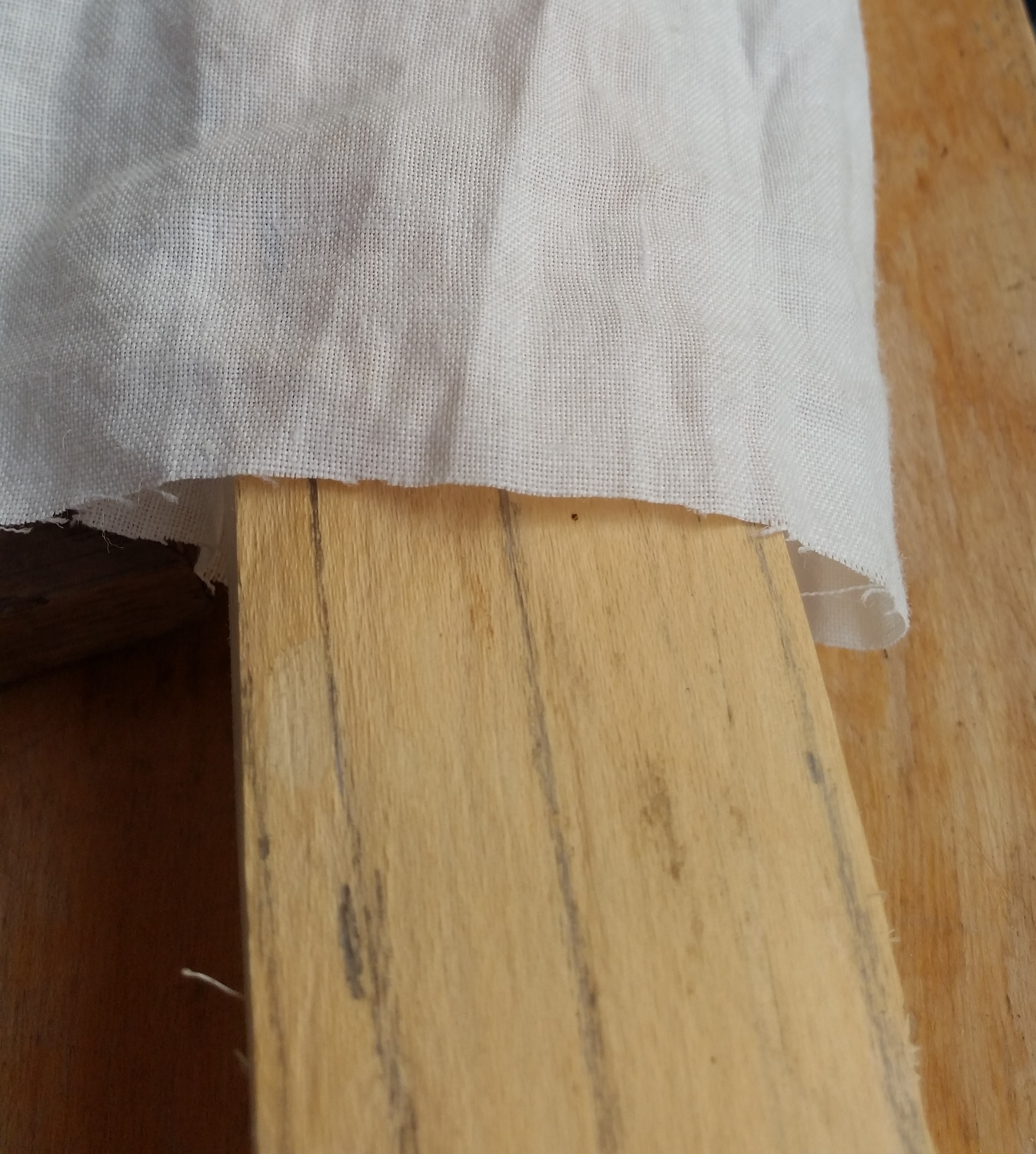

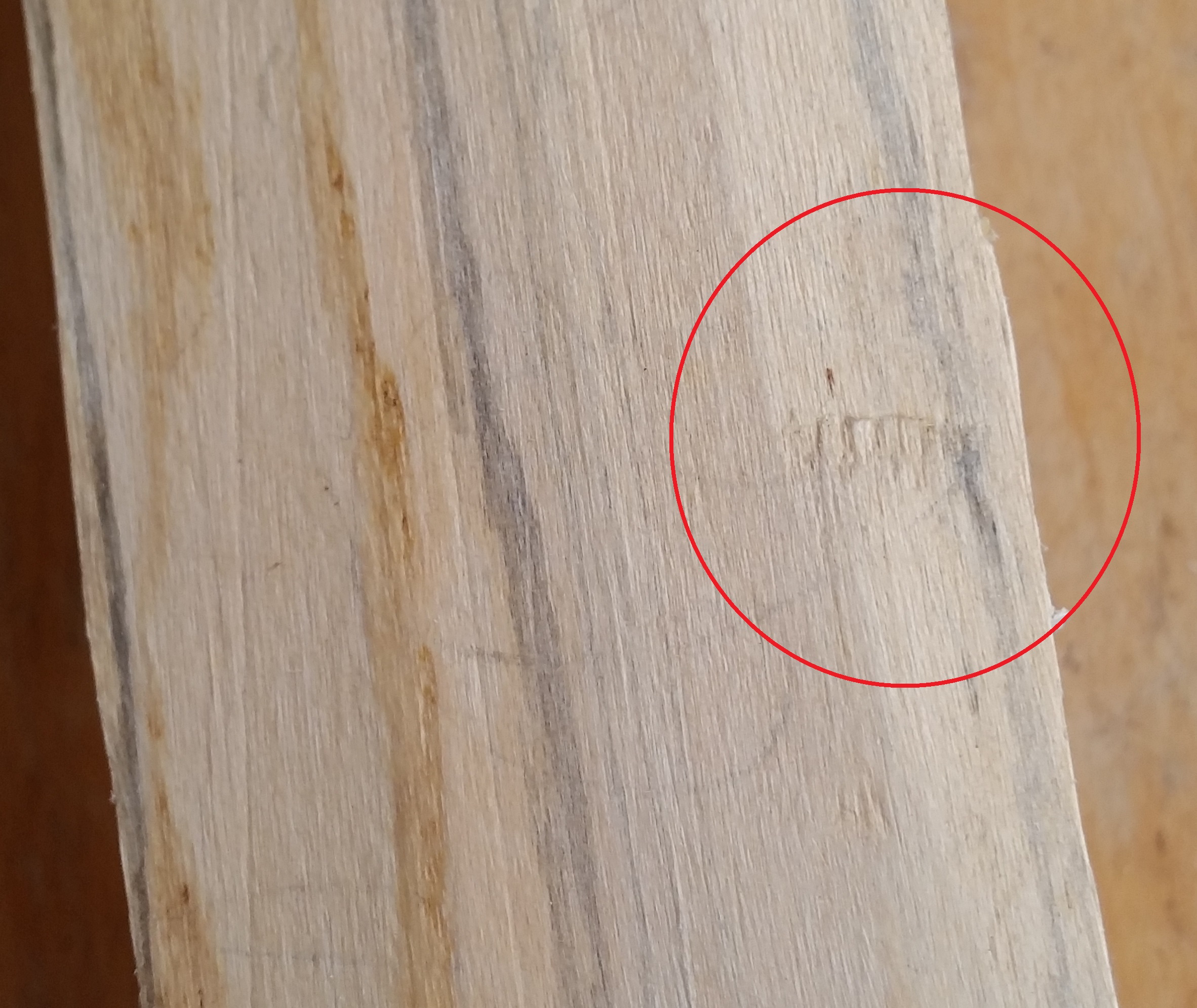

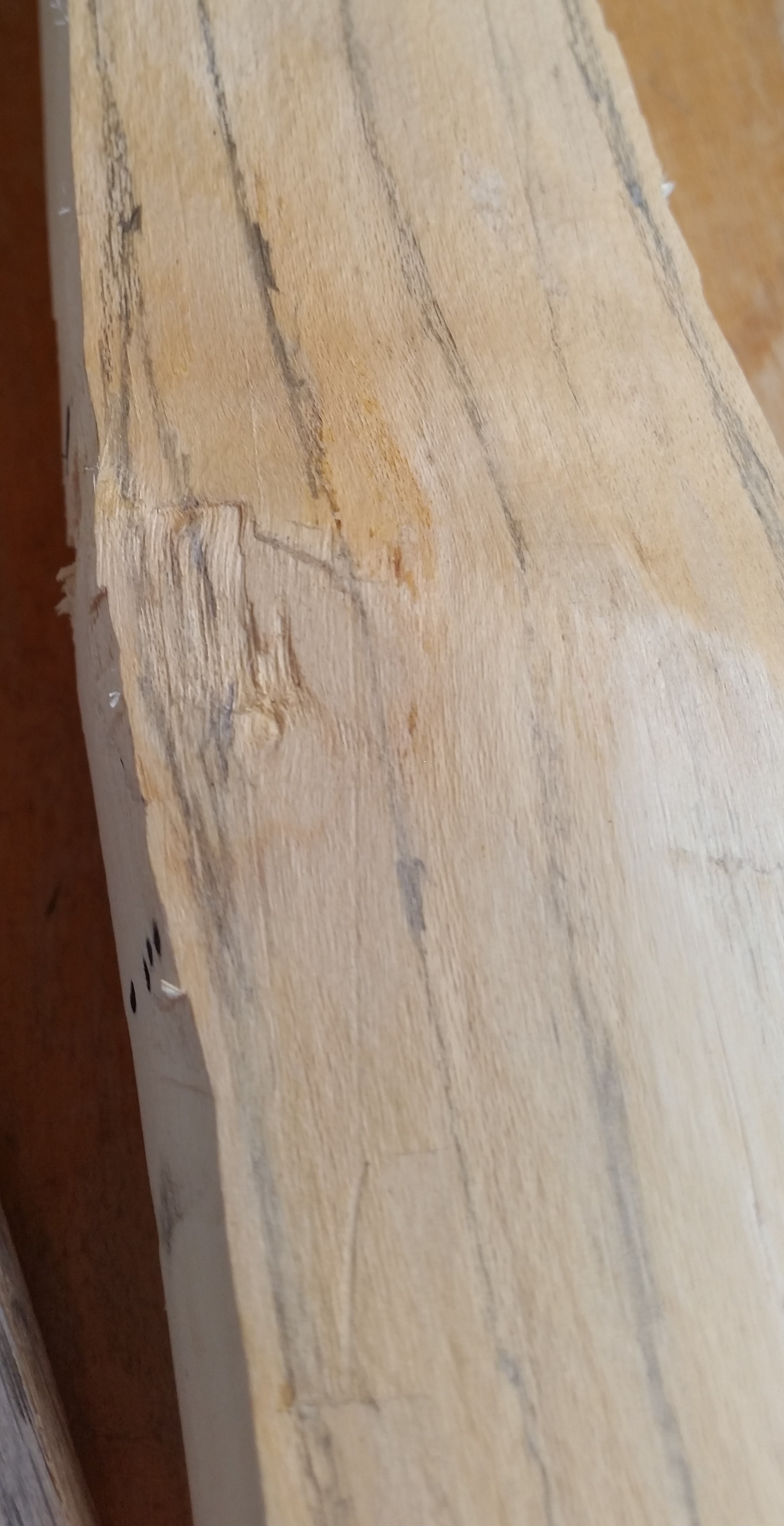

Ich versuche mich gerade an einem Bergahorn, welcher leider ein paar Schrammen am Rücken hat und auch einen relativ dünnen Ring (2mm). An einem Reststück habe ich mal versucht einen Ring abzutragen aber sehe absolut Nichts! Weder optisch noch haptisch ist da eine Grenze auszumachen. Dagegen war die Esche echt Kindergeburtstag
Daher wollte ich ein Leinenbacking aufbringen, was mich zur Frage bringt: Kann ich dafür mein altes, gerissenes Leinenhemd nehmen, oder gibt es sowas wie "den" Standardleinenstoff für Backings? Ich kann mir auch vorstellen, dass das Waschen den Fasern nicht so gut tun, oder Schweiß die etwas angreift, etc... Ist da jemand besser im Stoff drin und hat mehr Ahnung als ich?
Der Bogen soll ein Standard 180cm Flachbogen werden mit ca. 30-40#@28" (40# werden anvisiert, damit 30# erreicht werden )
Der Hemdstoff ist relativ dünn, aber als reiner Bruchschutz sollte er das auch, oder?
Da ich maximal 60cm lange Streifen da raus bekomme, müsste ich sie irgendwo überlappen lassen. Der Plan wäre in der Mitte und dann bei je 2/3 des Wurfarms. Außen dann ggf. mit Wicklung.
Oder ist das alles Murks und dickerer Stoff oder Rohhaut der bessere Weg?

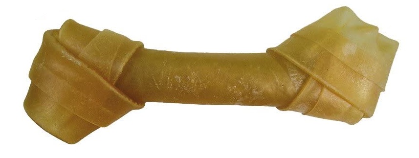

Jupp, Rohhaut drauf, ein möglichst großer Kauknochen vom Billigheimer Markt, drei - fünf Stunden in Wasser einlegen und dann entknoten und auf ein Brett spannen.
Den Bogen muss man danach schützen, vor allem vor Hunde.
Ahorn ist zerstreutporig, da einen Jahrring runter zu kratzen ist eine echte Strafarbeit und klappt auch nur mit Tricks.

Hallo! Trockene Rohhaut riecht nicht doll bzw fast überhaupt nicht. Beim Ankleben riechts, aber auch mehr durch den Hautleim als durch die Haut, meine ich mich erinnern zu können. Anschliff riecht wieder kurzfristig, etwa so wie beim Nagelfeilen.
Gibt auch passende Rohhautstreifen für Bögen, die muss mann dann nicht einweichen und entwurschteln, dafür teurer. Vorm Aufkleben aber natürlich schon einweichen. Finden sich mit einfacher Suchmaschinenbenutzung meines Wissens.

etwas spät und nochmal zum Leinen: die Fasern eines älteren Hemdes das öfters getragen und gewachen wurde, sind degradiert.
Falls Du Dich doch zu Leinen entscheidest: Ich würde frischen Baumwoll- oder Leinenstoff nehmen (das ev. vorhandene wasserlösliche Produktions-Hilfsmittel mit warmem Wasser rauswaschen, bügeln), nicht zu dick und eher ein feines Gewebe, in Hasenhautleim 20-25%ig eine halbe Stunde einweichen und sauber auf die aufgerauhte und mit H.h.leim imprägnierte Holzoberfläche auftragen. Blasen und Leimansammlungen vermeiden.
Vorher vielleicht an einem Holzstreifen einen Biegetest machen, ich habe nur einen ersten Eindruck von dieser Leim-Baumwollschicht (wird hart aber noch etwas elastisch) und kenne die Eignung für Backing nicht genau. Die Dicke spielt auch eine Rolle, gefühlt würde ich diese Schicht nicht dicker als max. 0,5-0,7mm machen (aber das ist erstmal Theorie). Rohhaut dürfte etwas zäher und deformierbarer sein, sie nimmt weniger Leim auf.

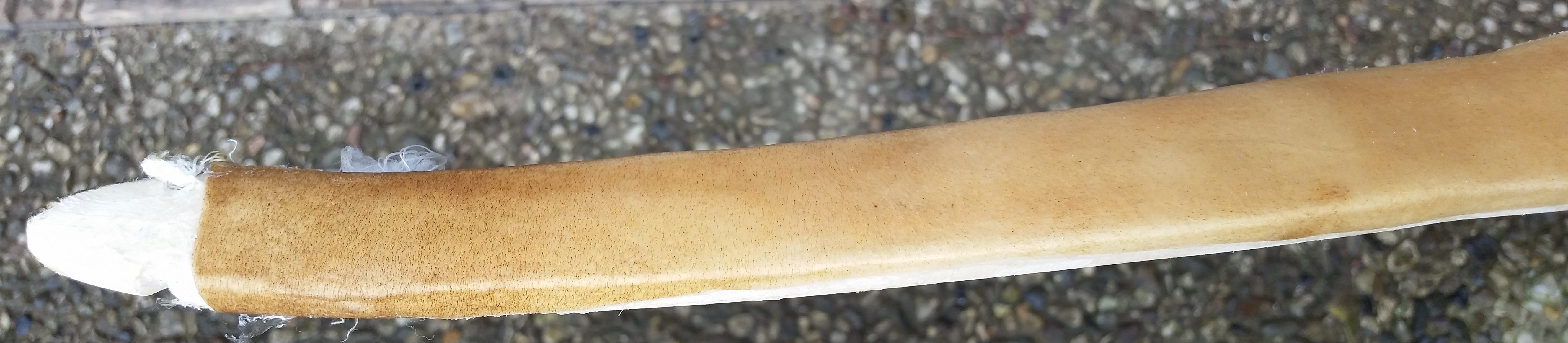

So, kurzes Update:
Ich hatte mich ja für den Hundeknochen entschieden. Da der heimische Tierfuttermarkt nichts passendes da hatte, musste was vom Amazonas bestellt werden.
Es wurde der 3er Pack "Schecker Geknoteter Kauknochen" aus Rinderhaut geordert und 2 Knochen eingeweicht. (Bild im Anhang)
Nach 4 Stunden im warmen Wasser lies er sich gut auseinander falten und brachte pro Knochen einen 60x10cm Rohhautstreifen und ein bisschen Reste hervor. Ich habe an dem Tag leider keine Fotos gemacht, da es schweinekalt war und ich schnell fertig werden wollte
Aber kurz zusammengefasst habe ich daraus insgesamt vier 60x5cm Streifen geschnitten, an der rauen Seite mit der Ziehklinge glatt gemacht und dann mit reichlich Holzleim auf den Rücken geklebt und mit Mullbinden fixiert.

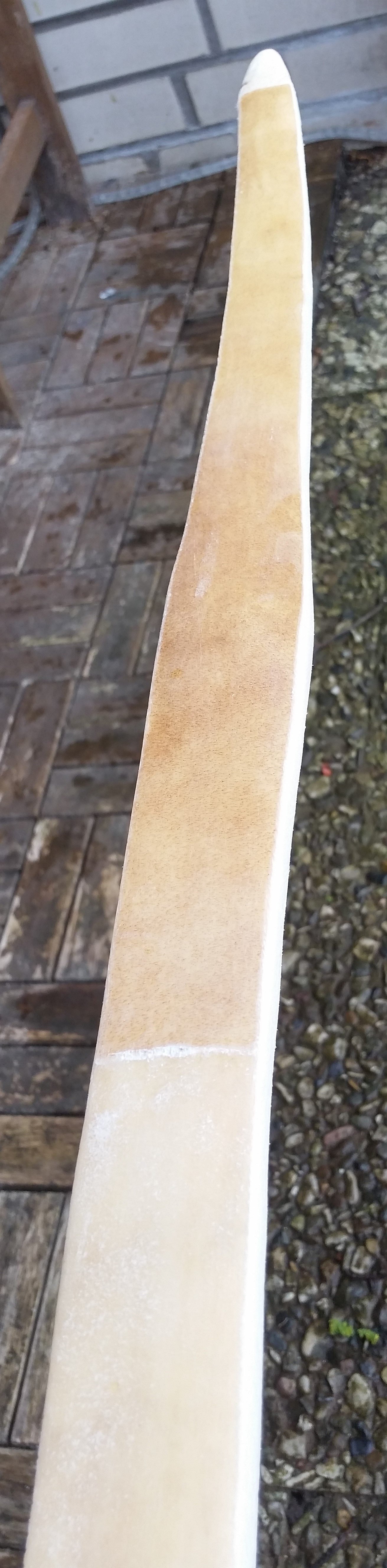

Heute nach fast 2 Wochen wieder ausgepackt und die Ränder glatt geraspelt. Das Ergebnis ist im Anhang zu finden.
Ein bisschen gepfuscht habe ich wohl auch. An dem einen Ende war noch Leim unter der Haut und die Übergänge zwischen den einzelnen Streifen sind nicht so hübsch geworden. Aber da klebe ich am Ende Streifen vom Hemd drüber, dann bekommt das auch noch seinen Auftritt
Leider waren die Hautlappen unterschiedlich dick und sehen auch nicht gleich aus, daher ist die Mitte jetzt heller und auch rauer. Ich bin mir aber ziemlich sicher, die richtige Seite aufgeklebt zu haben....
Nächster Schritt ist Schleifen und dann weitertillern.

Hey! Was meinst du mit: da war noch Leim unter der Haut.?
Da soll ja auch Leim unter der Haut sein. Ich schätze deine Problembeschreibung meint aber irgendwas anderes. Die Materialkombination Rohhaut + Holzleim finde ich persönlich ästhetisch/Ideologisch fürchterlich aber wenns hält ist gut. Für mich ist das so, als würde ich Leder an einem alten Buch mit epoxy ankleben, das soll einfach nicht sein. Wie gesagt Geschmacksache, wenns gut klebt.
Hast du die Überstände im zweiten Foto noch weggeraspelt, gefeilt, geschliffen?
Ich glaube du kannst auch gleich den Tiller überprüfen, bzw weitermachen. Denke nicht dass die unterschiedliche Schichtstärke nen riesigen Einfluss hat, aber da gibts bestimmt noch Leute mit mehr Ahnung. Es wäre natürlich einfacher gewesen, die Schichtstärke vor dem Aufkleben schon mal anzugleichen., wenn das gewollt wäre so in etwa: Aufweichen, planlegen (z.B. leicht beschwert zwischen Pappen trocknen), schleifen, wieder einweichen und ankleben.
VG Klaus
