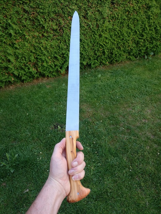

Mal wieder ein Projekt aus der Eisenzeit angefangen.

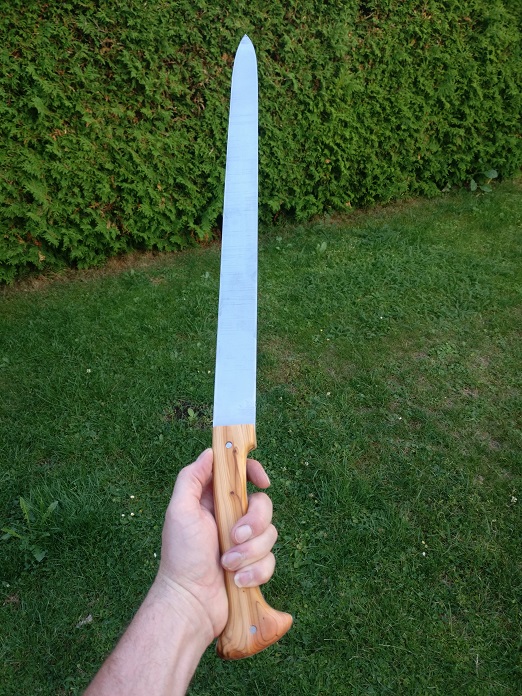

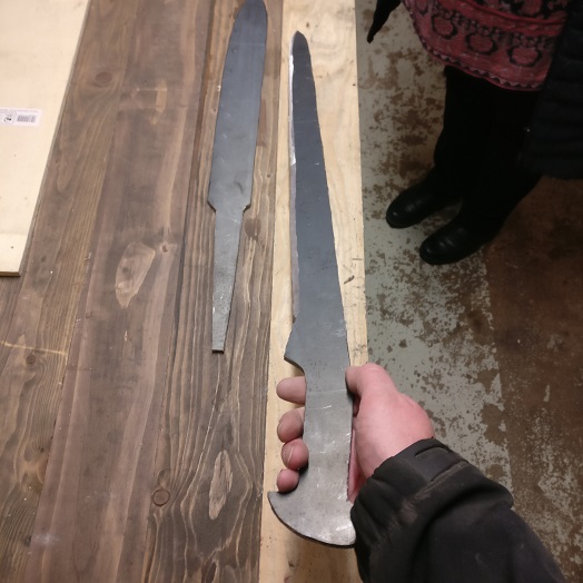

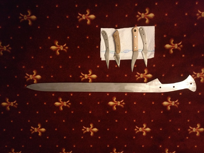

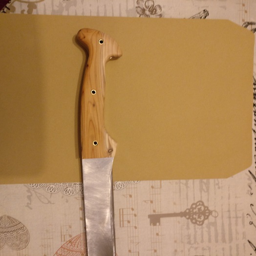

Germanisches Hiebschwert. 1Jhdt n. Chr. nach einem Fund aus Prositz, Grab 56.

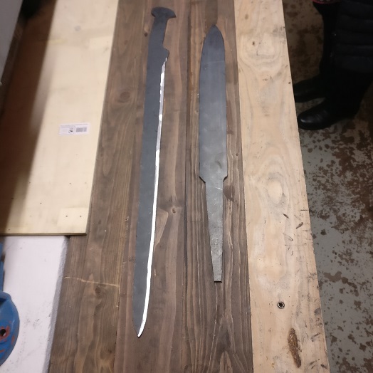

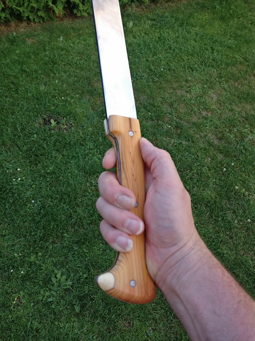

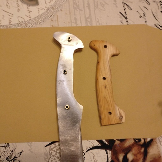

Griff aus Eibe. Klinge logischerweise einseitig scharf angeschliffen. Gesamtlänge 70cm. Breite 4,2 am Heft und spitz zulaufen zur Spitze des Schwertes. Gewicht ca 790gr. Klingenstärke beim ersten Schwert 3,2mm beim Zweiten 4,1mm.
Klinge eins aus einem Sägeblatt, Klinge wei aus einem Riffelstahlblech aus der Schweiz vom Hannes.
Die Schwerter habe ich mal aus Frust an meiner Arbeit zum Stressabbau angefangen.
Schwert ein aus einem Sägeblatt mit ca 52 Roc Härte
Schwert zwei aus einer Eisenplatte noch nicht gehärtet.

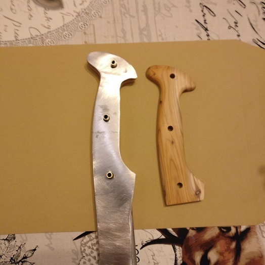

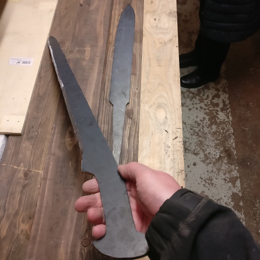

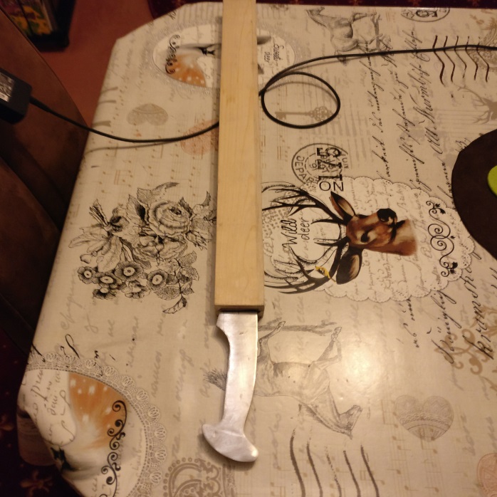

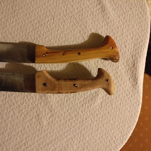

Beim ersten Schwert habe ich leider den Handgriff zu lang ausgeführt, also nochmal eines rausgeschnitten mit angepasster Handgrifflänge die nun besser in meine hand reinpasst.

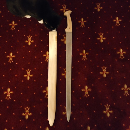

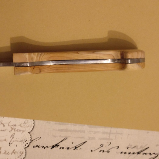

Beim Handgriff habe ich mehrere verschiende Hölzer ausprobiert, wie Pflaume, Linde, Flieder und Kiefer, bin aber bei Eibe geglieben, weils einfach schön aussieht.

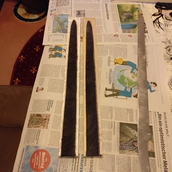

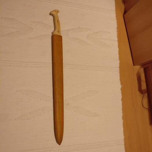

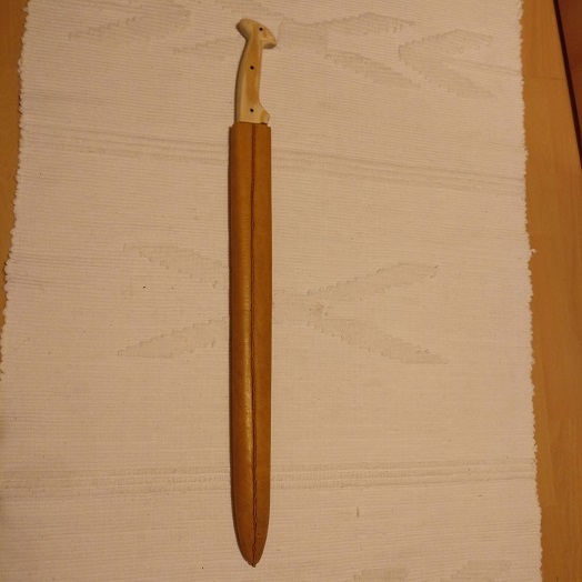

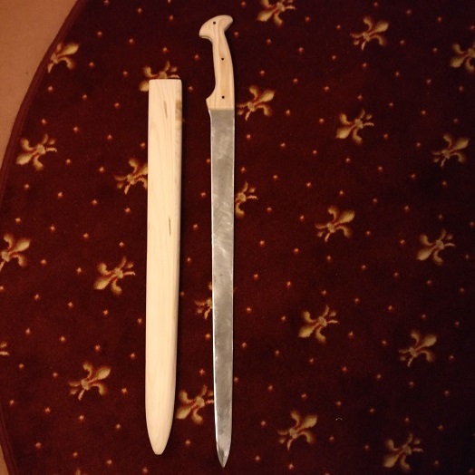

Das erste Schwert wird eine Scheide aus Eibe und Ringösen aus Eisen bekommen und das Zweite aus Pappelholz, welches schon mit Leder überzogen wurde.
Es fehlen nur noch die Verzierungen aus Pressblech am Mundblech und die Schwertaufhängung als solches.

Schöne Sache, sherrif
PS zum Material Klinge 2:
Ich bin mir zwar nicht sicher, was Du mit "Riffelstahlblech" meinst. Vielleicht ist das in der Schweiz was besonderes.
Aber so was kenn ich nur in dieser Form Musterfoto :Riffelblech oder so Link
Wenn dem so ist, dann kannst Dir das Härten sparen. Das ist S235 Stahl und der wird nicht hart.

Was ist denn ein Mundblech? Das ist der obere Teil der Schwertscheide in dem die Klinge reingesteckt wir.
Wie hättest Du so lange Sachen? Was meinst Du damit????
@Klaus,
die Riffelbleche werden an Raupen und Baggern als Abdeckung an den Ketten benutzt. Möglicherweise ist das maximal ST 57 ( Alte Bezeichnung), beim Flexen flogen die Funken nur kurz aber sehr hell auf.Egal hauptsächlich die Stärke von 5mm stimmte.
anbei Antwort:
@Klaus,

Ich glaube, damit ist die Frage nach dem Härten gemeint und war über Autokorrektur aus der Spur geraten... So ein Mobiltelefon wird sich kaum mit Metallurgie und dergleichen befassen.Sherrif Sherwood hat geschrieben: ↑17.04.2021, 19:54 Wie hättest Du so lange Sachen? Was meinst Du damit????

Ich kann mir vorstellen, dass hier ein Schreibfehler vorliegt. Gemeint war wohl "Wie härtest Du so lange Sachen?"Sherrif Sherwood hat geschrieben: ↑17.04.2021, 19:54 Wie hättest Du so lange Sachen? Was meinst Du damit????
