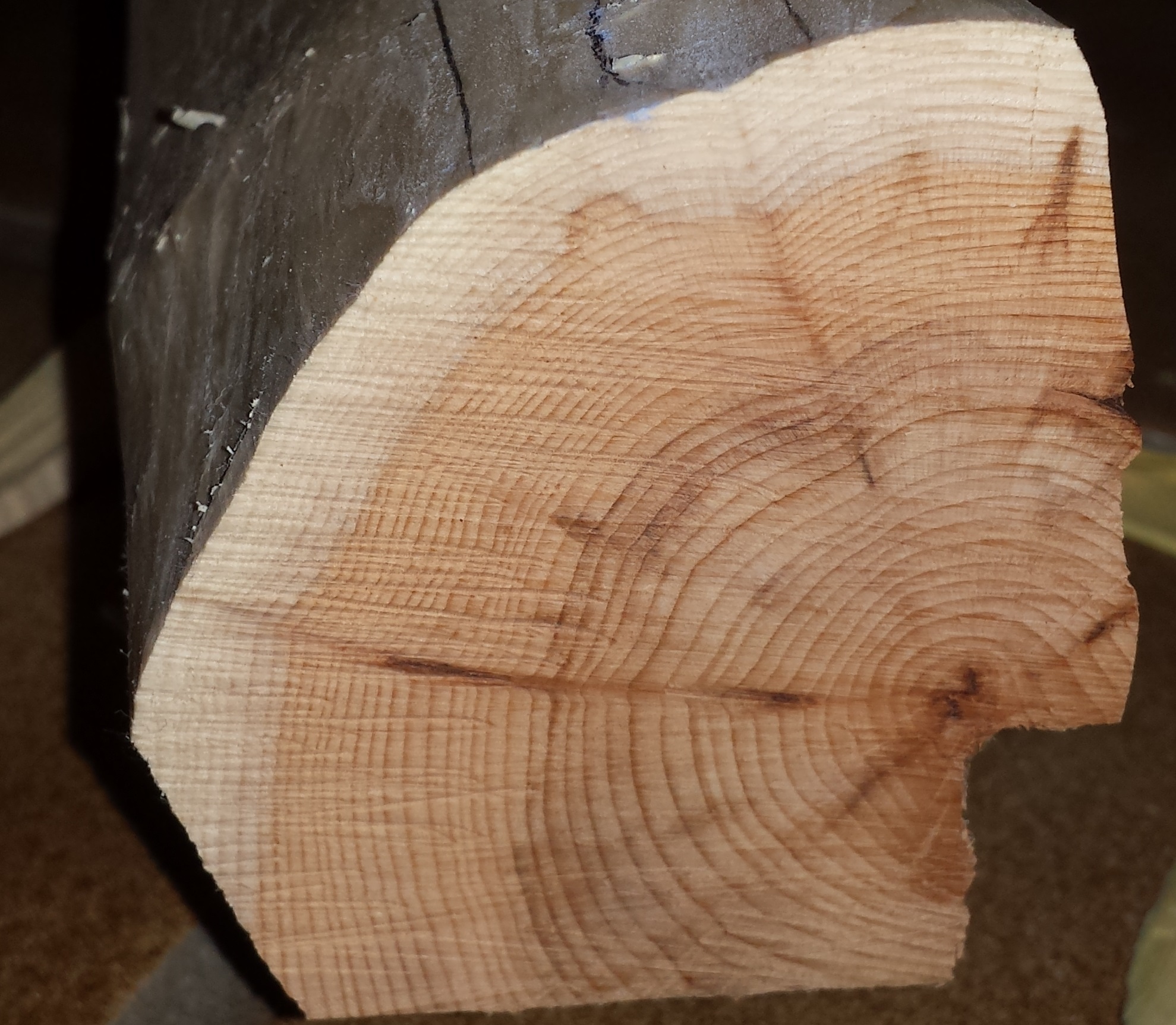

Ich hab mal n Bild rausgekramt. Hier sieht man gut das diese Eibe in ihren Kindheitstagen gute Wuchsbedingungen hatte. Anschließend wurde sie wohl überwachsen oder ist in Konkurrenz mit anderem Gestrüp getretetn. Die Jahrringbreite hat abgenommen, der Spätholzanteil blieb konstant im Vergleich zum Frühholz.

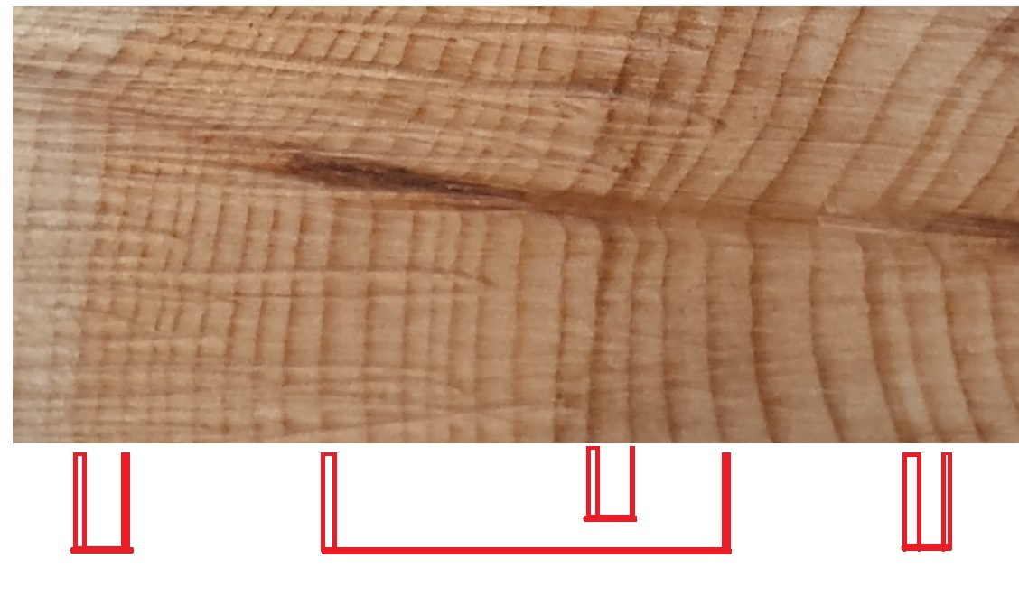

Beiträge: 22797
Hat Dank erhalten: 235 Mal
Re: Jahresringe
@TomTom: Jetzt verstehe ich, wie Du es meintest!....
Aber...
Tom Tom hat geschrieben: 11.05.2021, 07:42 Das hochfeste Spätholz (dunkle Schicht) hat ne konstante Stärke. Die Stärke des Frühholzes variiert von Jahr zu Jahr, abhängig von der Kronengröße und der Belichtung.
Hmmm...nee, kann ich nicht bestätigen...
Lediglich die Streuung ist nicht so krass wie z.B. bei Esche...
Schau mal, ich hab auf einem Ausschnitt Deines Bildes 4 "Paare" ungefähr gleicher Ringdicke markiert, und jeweils den vermeintlichen Spätholzanteil herausgestellt:
Vermeintlich, denn es gibt ja bei ringporigen Hölzern DREI Holzqualitäten im Ring: Frühholz, Spätholz und hochfestes Spätholz.
http://www.bogensportwiki.info/index.ph ... C3%A4tholz
http://www.bogensportwiki.info/images/7 ... _ringe.jpg
Bei Eibe, dabei bleibe ich, gibt es nur 2: Spätholz und hochfestes Spätholz, aber KEIN Frühholz!
Frühholz, das weiche, porige Holz, das der Baum quasi ohne Blätter bildet...
http://www.bogensportwiki.info/index.ph ... _Esche.jpg
...hat Eibe nicht, my2ct...
Tom Tom hat geschrieben: 11.05.2021, 11:22 Auch zerstreuporige Baumarten wie Hasel, Hartriegel und Co. haben eine unterschiedliche Verteilung von weit- und englumigen Gefäßen innerhalb eines jeden Jahrrings.
Das ist korrekt! Die Unterschiede sind aber so gering, dass sie für den Bogenbau nicht relevant sind.

Das die Stärke nicht bei jedem Ring genau auf den Zehntel mm gleich ist, ist schon klar. Ich wollte damit auch nur aufzeigen das beiNadelhölzeln das Frühholz variabel ist und bei Laubhölzern das Spätholz.
Und zum Thema Frühholz/Spätholz/hochfestes Spätholz bei Nadelbäumen. Schmeiß doch mal bitte ne Suchmaschine deiner Wahl an ;D das heißt auch bei Nadelhölzern Frühholz. Da gibts nigs drüber zu diskutieren :P
Nur weils nicht so aussieht wie das Frühholz von Ringporigen Bäumen heißt es trotzdem gleich.
Lg Tom Tom
klausmann84
Beiträge: 519
Hat gedankt: 9 Mal
Re: Jahresringe
Beitrag von klausmann84 »
Schon ein wenig her aber ich habe noch eine Frage dazu. Hier wurde ja über Ringdicke, Früh- und Spätholzanteile , später im Thread dann vor allem bei Eibe ziemlich ausführlich gesprochen.
Wie sieht das denn im Splint aus? Da ist ja sicher die selbe Eigenschaft des halbwegs konstanten Spätholzanteils schon angelegt. Gibt es eine Tendenz wie sich das z.B. auf den äußeren JR auswirkt, wenn man den Splint reduziert? Will man da auch einen eher dünnen Ring haben oder geht auch ein dickerer oder kann man das so genau gar nicht runterbrechen? Bzw wie verhält es sich insgesamt im Splint? Ich schätze mal, auch hier ist möglichst hohe Ringdichte gwünscht? Kommt es dann überhaupt drauf an, ob ein dickerer Ring nun der äußerste ist oder etwas tiefer liegt oder ist das zuviel Jahresring-Vodoo?
Viele Grüße Klaus

Im Prinzip glaube ich schon. Ich kümmer mich um die halbwegs vernünftige Splintstärkeam Bogen, und dann ist da der Ring der da ist, ob dicker oder dünner ist dann unerheblich. Bei meinem Holz sind die Ringe halt relativ prominent und ich kann sie deshalb gut unterscheiden. Die meisten haben so etwa nen halben mm bis einen, einer ist doppelt so dick zwischen einem und 2,5 mm, den meinte ich. Mache halt mal wieder mit C Ware rum, die meisten hier würden den vermutlich nicht anpacken ;)
Beiträge: 3995
Hat Dank erhalten: 39 Mal
Re: Jahresringe
Um welche Baumart geht's den?
Magst mal n Photo von Stirnseite reinstellen?
Lg Tom Tom
