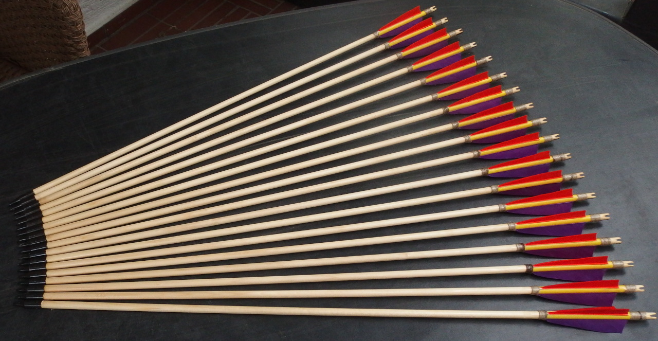

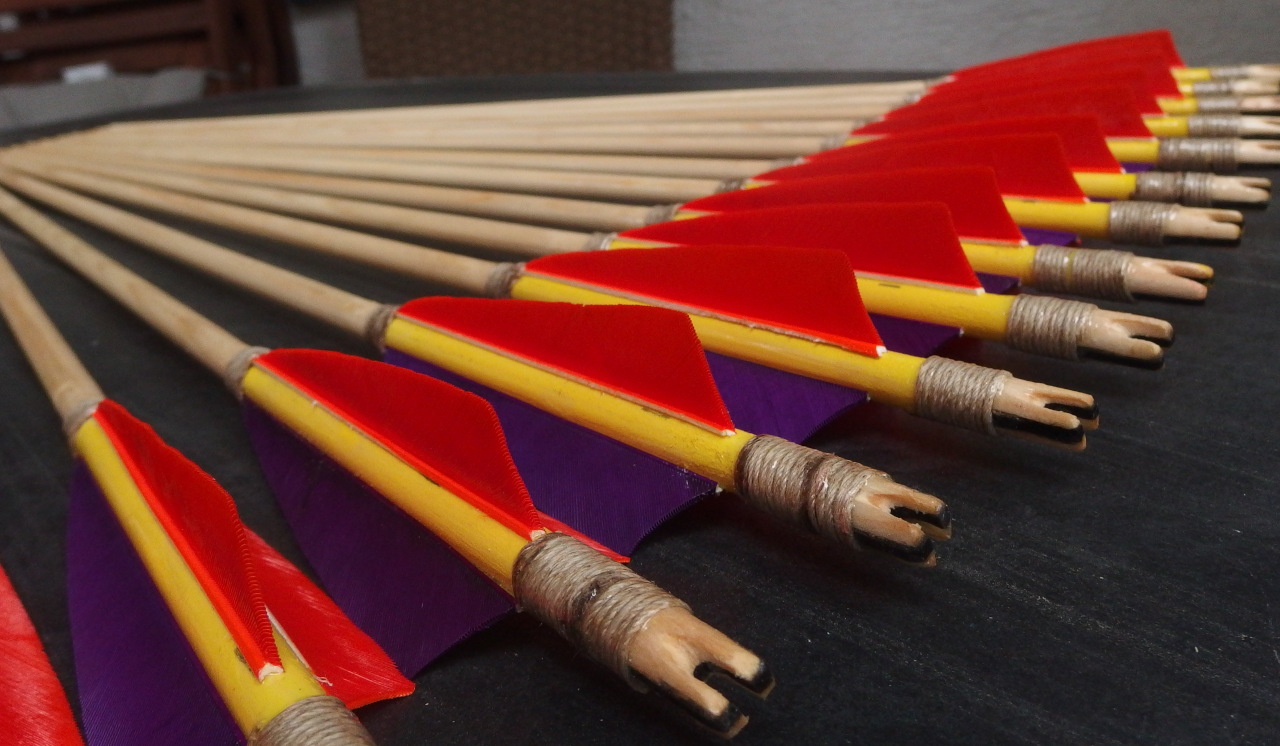

Hallo zusammen,
Pfeile baue ich schon länger, präsentiert habe ich noch keine. Habe gerade eine Ladung von 18 Stück gebaut (Holz Spline 35-40#), da dachte ich mir, ich zeige die mal. Sind optisch jetzt nichts besonderes, funktionieren aber prima. Schäfte Fichte 11/32, Spitzen parallel 100gr, Federn auch fertig (Bearpaw), diesmal mit Nockinlay (selbstgebastelt), Cresting markiert Spinewert, gewickelt mit Leinengarn (etwas dicker), Wicklung versiegelt mit Ponal blau, zweimal Hartöl. Also ziemlich Standardware.
Viele Grüße,
Uranus
Viele Grüße,
Uranus

Servus, da steckt eine Menge Arbeitszeit dahinter. Sehen gut aus die Inlays, nur das dicke Garn ist nicht so meins, da würde ich etwas feineres nehmen sieht eleganter aus.

Re: Pfeilpräsetationen 4
Ja das Garn ist zu dick, hatte nur das und hauchdünnes, davon zuwenig. Muss nochmal ein Mittelding an Dicke finden und kaufen
Ich glaube mein eigentliches Leinengarn hat ungefähr diese Dicke, macht das aber etwas mühsam. Naja wird aber offtopic, dennoch danke für den Tipp

Schön sauber gearbeitet. Mir pers. etwas zu bunt, dafür aber bestimmt gut zu finden!
wg. Garn: Ich hab früher auch fast so dickes Garn verwendet. Bin jetzt bei dünnerem, weil's mir besser gefällt, aber zum Trost: Das Dicke stört nicht, reibt halt (optisch) nur etwas stärker ab.
Ich benutze Leinenzwirn von Gütermann aus dem Kurzwaren-Geschäft..
Hallo Rabe, danke für den guten Tipp. Ja, die bunten Farben sind Absicht. Bei unserem Gelände braucht man jede Hilfe beim finden.
Viele Grüße, Uranus
