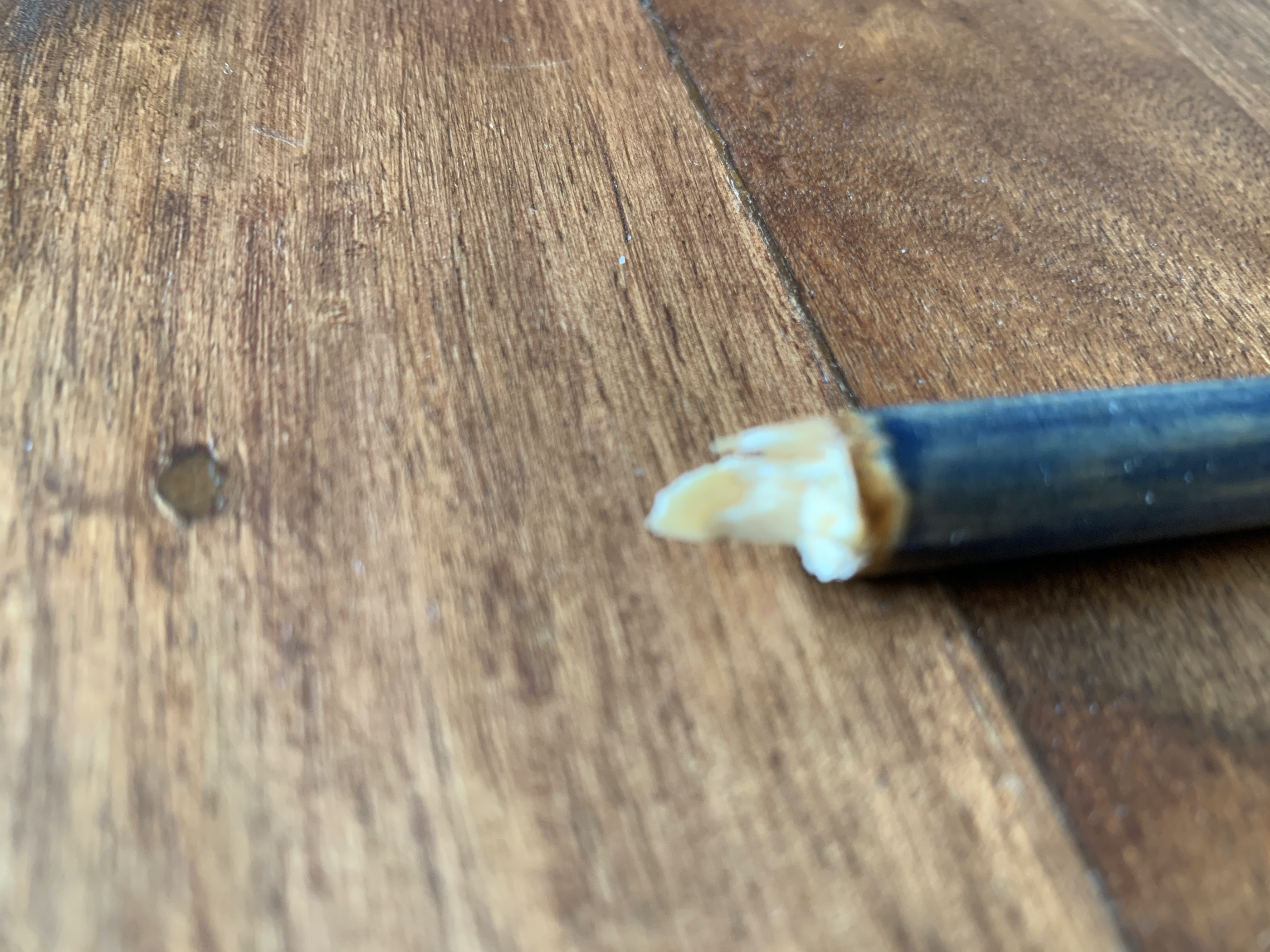

Mich würde mal interessieren, wie so ein Bruch in einer Arrowfix-Spleißstelle genau aussieht! Hat oder macht jemand uns davon mal schön scharfe Detailaufnahmen von allen Seiten?
Das wär toll!

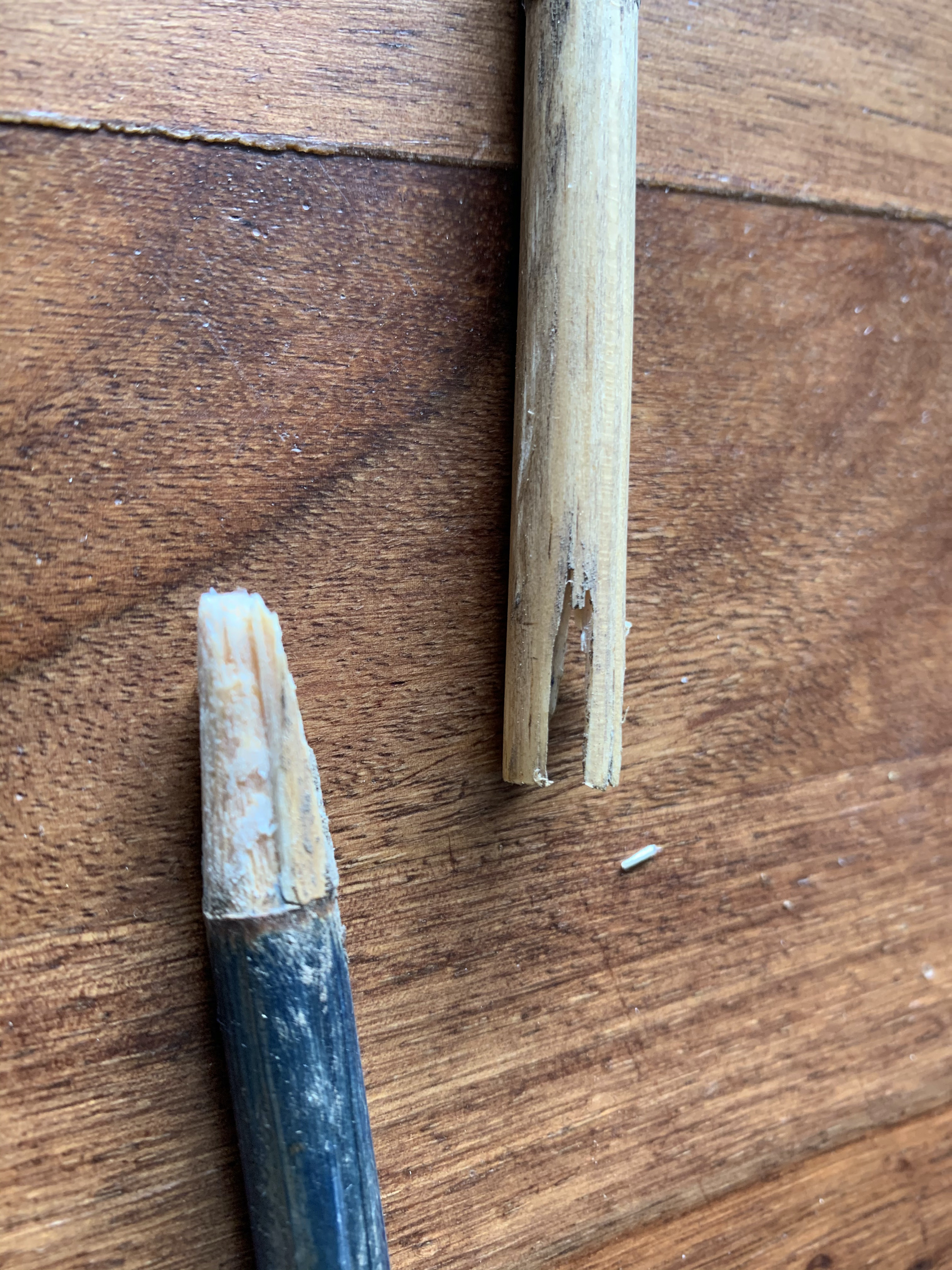

Da ich keinen aktuellen Fall habe, kann ich auch kein Foto beisteuern.
Die Brüche waren auch nicht einheitlich. Meist waren die Brüche dort, wo der Konus des hineingesteckten Schaftes aufhört, so dass um den Konus noch das Hüllenmaterial verblieb.
Vielleicht hängt das Ganze mit unzulänglichem Kleben zusammen, so dass vor dem Konus ein Hohlraum im "Trichter" war? Eine wirkliche Kontrolle über die Klebermenge und die Verteilung der Klebermenge hat man nicht.
Ordentlich rein und den Überschuss, der rausquillt dann abwischen, ist mit Epoxy immer ne ordentliche Schweinerei und letzlich zusätzlicher Aufwand. Mich störte ja sowieso, dass die Verklebung nur vernünftig mit Epoxy funktioniert.
Ausserdem funktioniert das Arrowfix nicht gut im Handbetrieb (ohne elektrisches Gerät - Bohrmaschine). Einen Schrägspleiß kann man sägen, schneiden, schleifen und eine Verlängerungsspitze wird einfach aufgeschraubt.
Re: Pfeile spleißen mit welchem Gerät?
Ja , da gebe ich dir recht.Es ist immer eine kleine Sauerei beim kleben. Da ich ja nun auch recht starke Bögen schieße(55#), könnte die Energie, die auf die Spleißstelle wirkt, zusätzlich dazu beitragen, daß die Pfeile dort eher brechen. Ich hänge noch Bilder von 2 kaputten Pfeilen mit ran. Die wurden allerdings mit Leim repariert.Vielleicht ist das ja für euch aussagekräftig genug. Beide sind ganz unterschiedlich an der Spleißstelle gebrochen.Anasazi hat geschrieben: ↑25.05.2021, 15:20 Da ich keinen aktuellen Fall habe, kann ich auch kein Foto beisteuern.

Bild 3 bildet ansatzweise das ab, was ich beschrieben habe, wobei bei mir immer mehr Hülle am Konus blieb.

Das sieht mir nach nicht ausreichender Verklebung aus.
Konus einsenken, Epoxy seitlich einfüllen und das Ganze warm machen, so das der Kleber nach unten in die Spitze läuft und dann den anderen Teil einsetzen, Überschuß abwischen und alles fixieren (Teflonband). Wenn 5-Min Epoxy dann nach 3 Min nochmal die Teile gegeneinander ausrichten und aushärten lassen.
Was ich als wicxhtig gefunden habe ist, das der positive Konus sehr lang geschnitten werden muß, das er formschlüssig mit dem neg. Konus ist und das Ende knapp im Boden des negativen Konus aufsitzt. Und den Epoxy leicht erwärmen (auf ca. 50°).

Naja, du hast das Gerät halt nicht. Wenn man das nicht ordnungsgemäß benutzt, also den Konus nicht richtig bohrt, dann läuft der außen nicht aus und die Verbindung der Schaftteile wird deutlich schlechter als nötig.
- kra
- Beiträge: 7181
- Hat gedankt: 217 Mal
- Hat Dank erhalten: 216 Mal
So ähnlich
Normale Konusschneider für Schraubspitzen (incl. dem auf meinem alten Arrow-Fix) schneiden einen verh. kurzen Konus, so das wenn man ihn in den eingesenkten Konus einsetzt, am Ende noch ein wenig Luft ist.
Normalerweise kein großes Problem, aber den Raum mit Epoxy zu füllen geht mir gegen den Strich. Ich achte also darauf, das der positive Konus aufsitzt und feile dann den überstand ab, so das er direkt auf dem Boden aufsitzt.
Gibt die beste Kraftübertragung und die größte Klebefläche.
Zudem besteht dann weniger die Gefahr, das ich den eingesenkten Konus beim Einpressen am Rand aufreisst und der Vorschaft evtl. schräg eingeklebt wird.
Wichtiger ist mir aber, den Epoxy zu erwärmen, damit er überall einzieht und beim auspressen des Überschusses keine Hohlräume bleiben.
