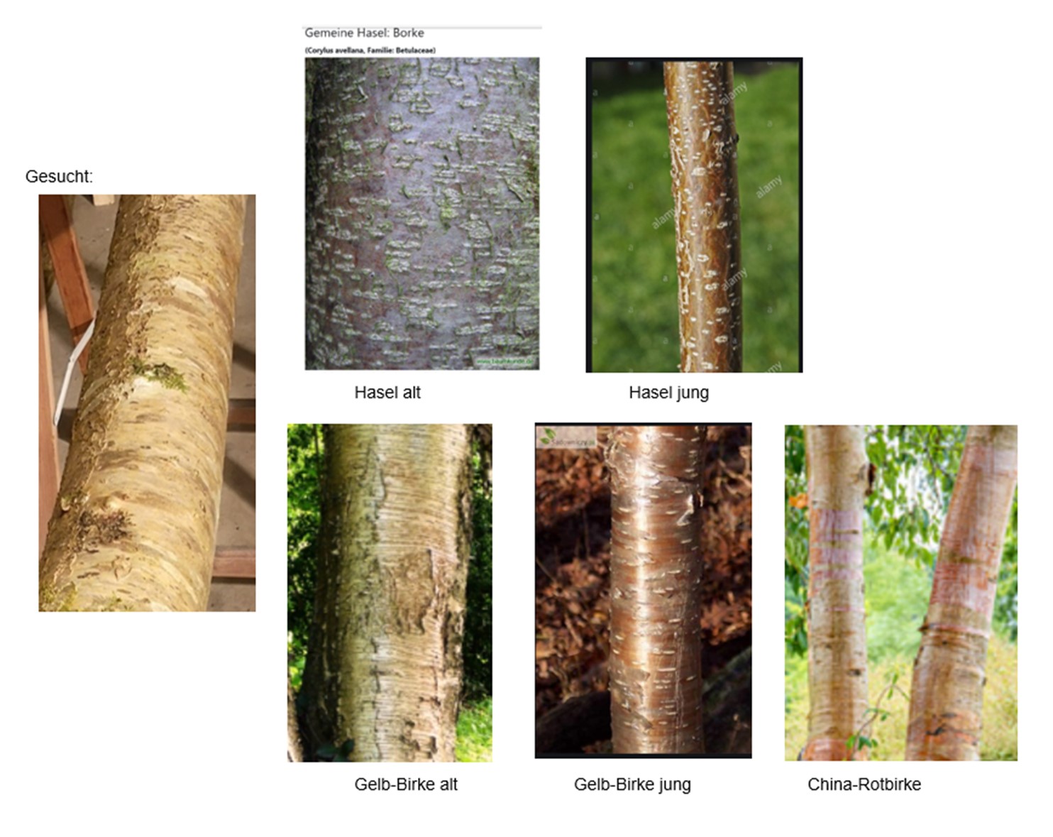

Der dünne ist ein Hartriegel, der dicke ne Haselnuss.
Spalten würde ich beide nicht sondern aufsägen.
Lg Tom Tom
Beiträge: 6982
Hat Dank erhalten: 281 Mal
Re: Eschenstamm 4-5 Monate gelegen und Hartriegel als Alternative
Wie Tom sagt. Der duenne ist ein absolut typischer Hartriegel in bogenfaehigem Alter. Sogar das Moos an der Basis ist dran. Wenn die juenger sind, sieht die Rinde noch ganz anders aus.

Schneid aus beiden Stämmen jeweils nur zwei Rohlinge (also halbieren) und zwar so das du den Bogen sauber reinfluchten kannst und keine seitliche Abweichung hast.
Lg Tom Tom
Beiträge: 22722
Hat Dank erhalten: 207 Mal
hmmm… ich hätte den dickeren spontan als Birke eingeschätzt...
Aufklärung brächte eine glatt geschliffene Stirnansicht.
Hat er Markstrahlen,
https://bogensportwiki.info/index.php?t ... elnuss.jpg
ist es Hasel.
Ohne wäre es Birke.

Rabe putz mal deine Brille :-* ;D

Tom Tom hat geschrieben: 23.04.2021, 16:15 Rabe putz mal deine Brille :-* ;D
Lg Tom Tom
Bisschen mehr Respekt vor den weisen Alten ;)
Beim vierten Bild von oben könnt ich es fast nachvollziehen, ansonsten der junge Wilde hat ..recht :D
Beiträge: 6982
Wenn er wahr hat, hat er wahr ;D
Noch mehr Hasel geht ned
Beiträge: 22722
Hmmm… wenn's so einfach wär...
8)
Nur Anschliff bringt klar Schiff ;D
