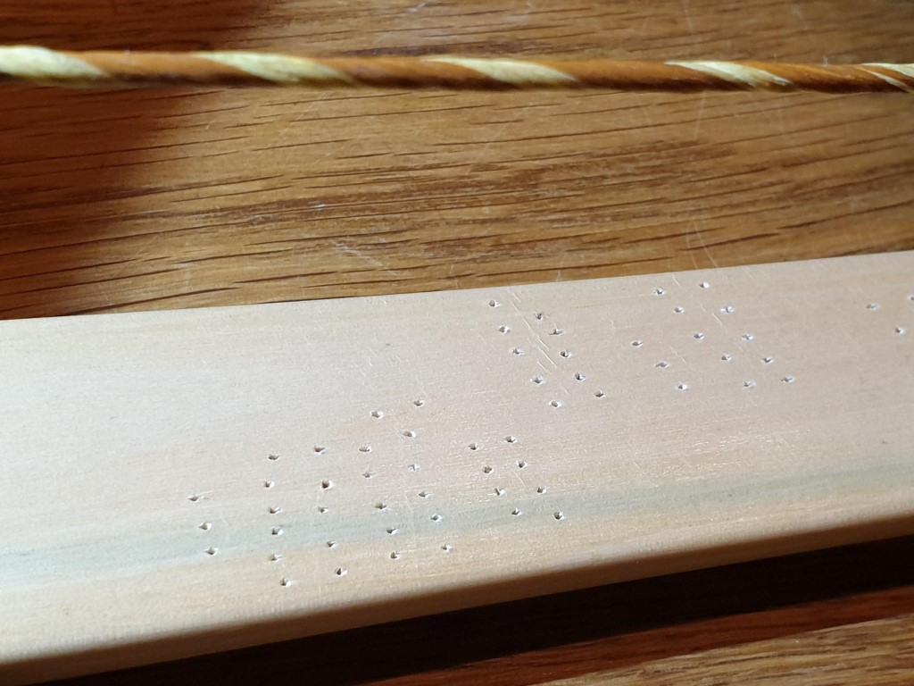

Benutzt habe ich aber keine Nadel, sondern einen kleinen Holzbohrer, (glaube 3mm), dessen Zentrierspitze ich ins Holz gestochen habe. So haben die Löcher alle die gleiche (geringe) Tiefe.
Aussehen tut's jetzt wie gesagt ein wenig wie die Gabelstiche auf der Glasur vom Zitronenkuchen meiner Oma:
Und im Detail:
Dürfte seit der Akupunktur jetzt ca. 600-700 Schuss weg haben und hat sich - soweit erkennbar - bislang nicht mehr weiter verändert. Mal sehen, wie das weitergeht. Werde die Einstichstellen demnächst wieder versiegeln. Ich glaube, den hatte ich damals mit Hartöl gefinisht.
Ob das Nadeln bei Deinem auch ausreicht, um die Verstärkung der Risse und den dann drohenden Bruch zu verhindern, kann ich nicht einschätzen, zumal Du zuletzt geschrieben hast, dass Du da wohl eine Schwachstelle reingetillert hast. Die wird durch eine bloße Entlastung der bereits kollabierten Holzzellen ja nicht beseitigt. Bei mir sehe ich die Ursache für die Risse eher darin, dass mir der Bogen recht schmal für sein Zuggewicht geraten ist, was bei Hasel wohl immer etwas riskant ist.

fatz hat geschrieben: ↑16.06.2021, 08:18 Ich wuerd gscheites Holz nehmen und einen Neuen bauen.
Hallo Franz - das machen wir doch sowieso alle sowohl nach jedem gelungenen als auch misslungenen Bogen. Nach dem Bogen ist vor dem Bogen oder so. Aber bis jetzt schmeiß' ich auch noch immer nix weg, was mir eigentlich gefällt, solange es noch eine Chance gibt, dass man es mit vertretbarem Aufwand in einen Zustand bringen kann, in dem man es weiter benutzen kann. Das Nadeln hat bei mir eine Viertelstunde gedauert und dazu geführt, dass ich dem Bogen nach seither ca. 600-700 geworfenen Pfeilen wieder vertrauen kann. Die Zeit war das auf jeden Fall wert.
