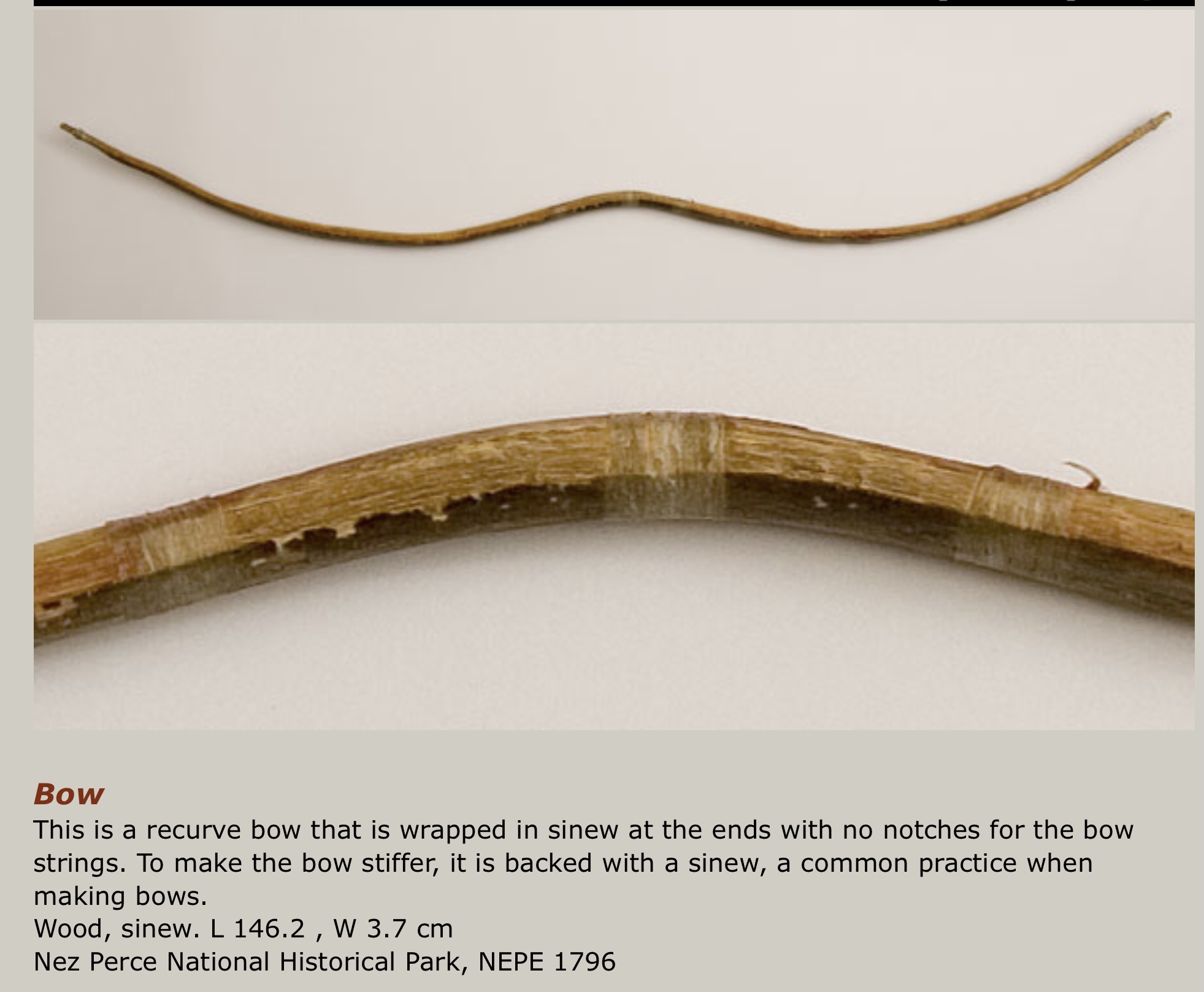

Wie hast Du diesen Bogen getillert. Einfach aufgespannt? Schablone? Stellenweise Wärmebehandlung? Der Tiller ist ja sowas von perfekt!!! Ich frage, weil ich selbst so einen Angularbogen in Arbeit habe.
Stephan
P.S. übrigens habe ich dieses Bild eines Angularbogens gefunden. 18.Jahrhundert. Nez Perez Indianer. Die waren sicher nie in Ägypten und haben sich diesen Bogentyp abgeschaut. Das Sehnenbacking ist auch auf der richtigen Seite (kein falsch präsentierter Deflex-Reflex-Deflex Bogen)

Danke für die ausführliche Antwort. Ich dachte immer, dem Kompositbogen muss man lernen, wo und wie er sich biegen soll. Mit Schablonen meine ich die Tepeliks, sieht man ja immer bei alten Dokus vom Bau koreanischer oder osmanischer Bögen. Ich baue mir immer Formen entweder aus Pressspanplatten 4cm oder ein Steckbrett. Der Bogen muss dann genau das machen was ich will. Tut er aber nicht immer. Gezielte Wärmehandlung hilft dann meistens. Beim Angularbogen kann ich mir noch am besten vorstellen, dass dies ohne Schablone funktioniert. Ich werde es versuchen und berichten.
LG Stephan
