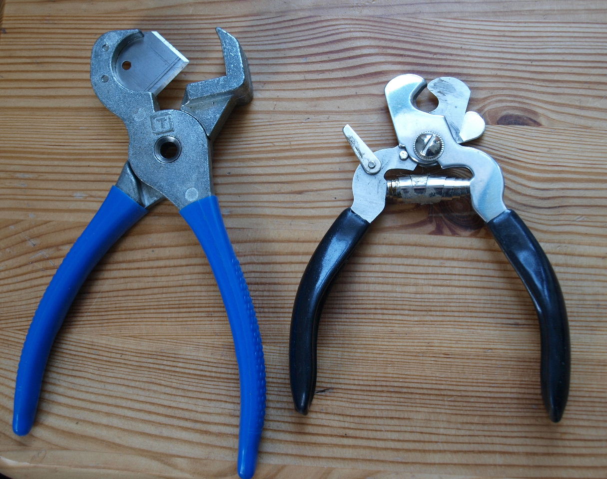

Liebe Forums-Gemeinde! :D
Wer kennt die abgebildeten Zangen (Zweck, Nutzung).
Sie sehen ein wenig wie Abisolierzangen aus, die linke geht sicher auch problemlos zum Spitzenschneiden von Zigarren.
Ich selbst kenne den Zweck dieser Zangen nicht.
Liebe Grüße, Jo

Hallo Snake-Jo
die erinnern mich an ältere Kabelscheren für dickere Kabel. So ähnlich sahen die von meinem Bruder (Elektromeister bei EON) vor 20 Jahren aus.
Gruss Gerhard

Die linke Zange benutzen wir bei der Kfz-Reparatur (Nutzfahrzeuge mit Druckluftsystem). Mit solchen Zangen werden Druckluftleitungen aus Kunststoff
geschnitten. Machen einen rechtwinkligen Schnitt und man kann dann mit entsprechenden Klemmnippeln oder Schneidringen
die gewünschte Leitung herstellen. Ich denke, das die kleinere Schere auch für diesen Zweck gedacht ist, nur das die
Schneiden aneinander vorbei laufen und die blaue Schere nach den Amboßprinzip arbeitet.
LG Mühle

@ Mühle: Danke, sehr hilfreich, gebe ich weiter.
Amboss: nein, nicht ganz, die Schneide geht in eine Nut/ Aussparung. Sieht man auf den Foto jedoch nicht.
@Gerhard: Danke, sicher auch gut möglich.

Die rechte Zange ist zum Schneiden von Krallen z.B. bei Hunden gedacht, geht aber auch fuer andere Tiere
Gruss Georg

In der Fahrradwerkstatt habe ich auch ganz ähnliche Zangen,
links: zum Kürzen von Bremsleitungen
rechts: zum Ablängen von Schaltzughüllen

Die linke ist ganz allgemein zum Schlaeuche schneiden. Also auch Bremsleitungen.
Die rechte kenn ich eig. auch nur vom Fahrradschrauben fuer Bowdenzuege mit und ohne Huellen.

Rechts die haben wir auch ... für unsere Katzen 8)
