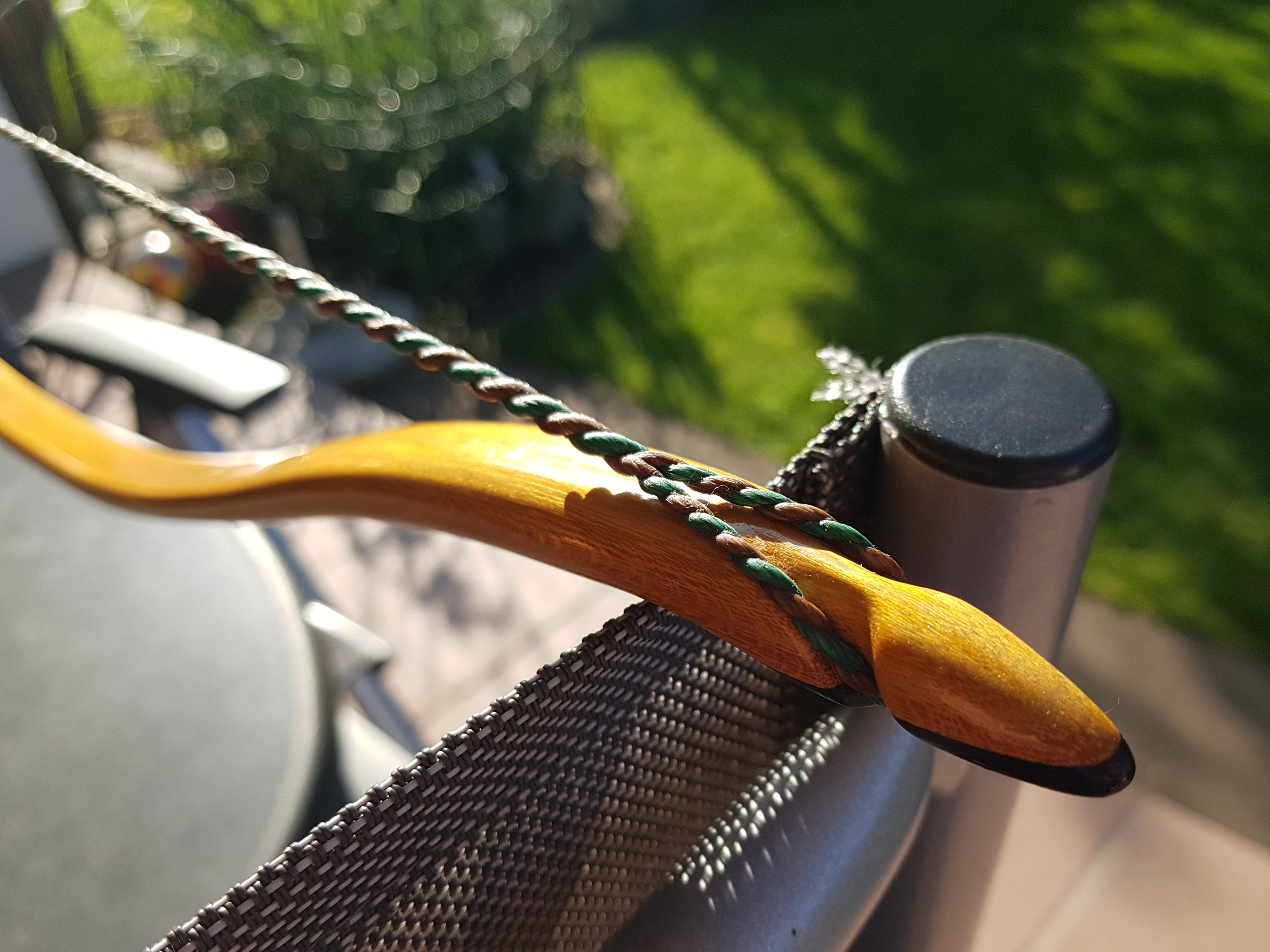

seit meinem letzten Beitrag hab ich einen Arrowpass aus Horn eingefügt, den Bogen feingeschliffen, die Oberfläche versiegelt und einen Ledergriff dran gemacht. Jetzt endlich ist er fertig und trocken und ich freu mich auf das nächste Wochenende auf eine Herbstrunde am Parcours :)
Ein paar Details noch:
Nach langer Recherche hier im Forum hab ich mich für Schellack und Leinölfirnis entschieden. Ich hab aus dem Baumarkt "Bondex Schellack" genommen, und ihn mit "Bondex Schellack Verdünnung" ca. 1:4 oder 1:5 verdünnt. Das ganze war eine sehr dünnflüssige Lösung, hat aber super funktioniert (daher hab ich vielleicht ein paar Schichten zu viel Schellack genommen ::) ). Aufgetragen hab ich es mit einem Ballen, will heißen: Einen Fetzen von einem altes Baumwoll-Tshirt hab ich mit dünnen Streifen von selbigen zu einer 4cm Kugel ausgestopft, wobei ich darauf geachtet hab, möglichst keine Falten unten zum zu haben. Dann strafft zugebunden, mit der Schellack-Lösung getränkt und in Kreisen aufgetragen. Nach 1min war das schon trocken und die nächste Schicht ist drangekommen.
Leinölfirnis ist ein Hund: Ich habs mit dem gleichen Prinzip aufgetragen, aber er hat "Laufnasen" am Schellack gebildet. Inzwischen weiß ich (oder glaub ich zu wissen), dass man den Leinölfirnis besser mit einem Lappen aufträgt, und dann nach 30min. wieder abwischt. Ergo war bei mir zu viel drauf und die Oberfläche fühlt sich nach 2 Wochen immer noch "pickig" an.
So, und jetzt noch ein paar Bilder von dem fertigen Bogen:
