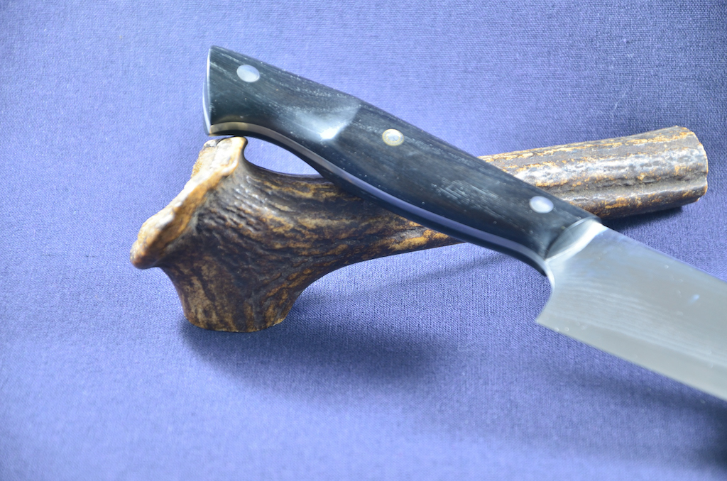

neulich, nun ja vor ein paar Wochen, hat mich ein früherer Kollege aus den USA angeschrieben. Kannst Du mir ein Küchenmesser machen sowie die Nummer X auf Deiner Webseite, ich brauche ein Geschenk für einen guten Freund. Es müsste in Frühjahre 2022 fertig sein.
Ich habe dieses Messer schon zweimal genascht und wollte es eigentlich dabei belassen. Nun Jody hat schon 4 Messer mir und er war auch mein erster „Kunde“ außerhalb meiner Familie, also habe ich zugesagt.
Mit dem Griff habe ich etwas experimentiert. Der Griff ist aus Roteiche die ich „gemoort“ also schwarz gefärbt und and dann stabilisiert habe. Ich hatte Rot- und Weißeiche zu Hause und habe erst eimal mit beiden Muster gemacht. Geschwärzt habe ich in einer Beize aus Wasser mit einem Schuß Essig und Stahlwolle. Meine ersten Versuche wollten nicht durchfärben und ich habe auch festgestellt daß sich Roteiche besser / gleichmäßiger als Weißeiche schwärzen lässt. Ich habe dann die endgültigen Griffschalen für einen guten Tag in Vakuum behandelt und dann eine gute Woche unter Druck liegen lassen. Ein 25 mm dickes Griffstück lies sich durchfärben.
Danach dann ganz langsam und schonend getrocknet um Risse zu vermeiden. Anschließend habe ich die Griffschalen noch stabilisiert.
Das Messer ist jetzt unterwegs nach South Carolina
Hier die Daten:
Stahl: VG10 Laminat
Gesamtlänge: 300 mm
Klingenlänge: 175 mm
Klingendicke: 3 mm
Gewicht: 183 g
Ich hoffe es gefällt. Danke fürs Schauen
