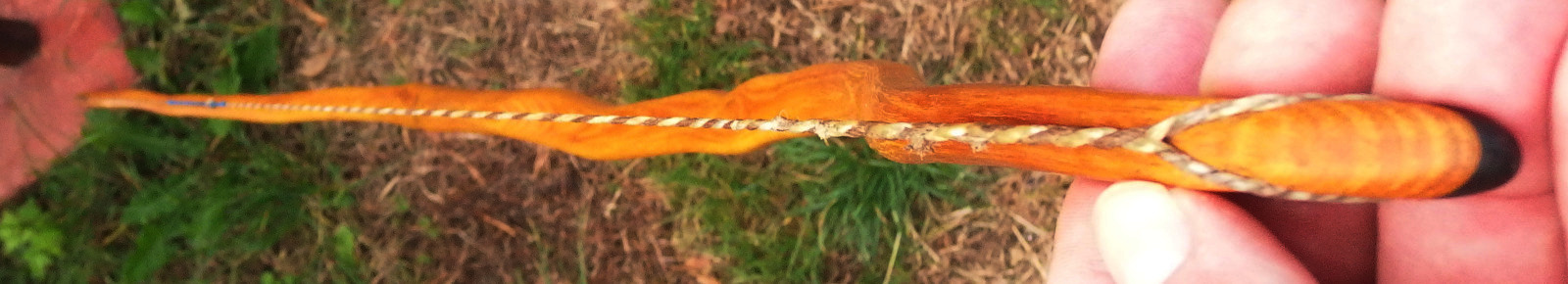

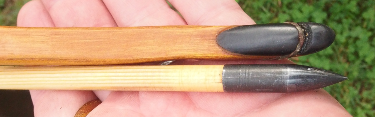

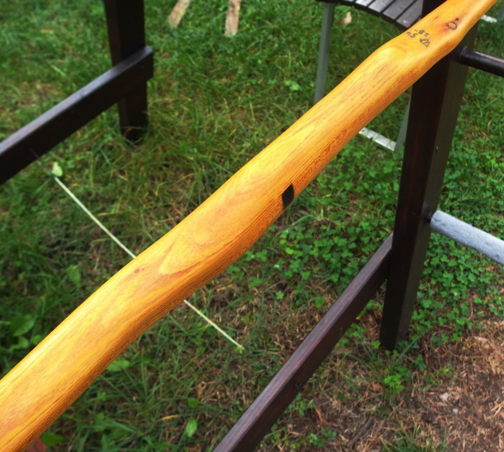

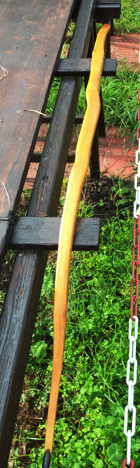

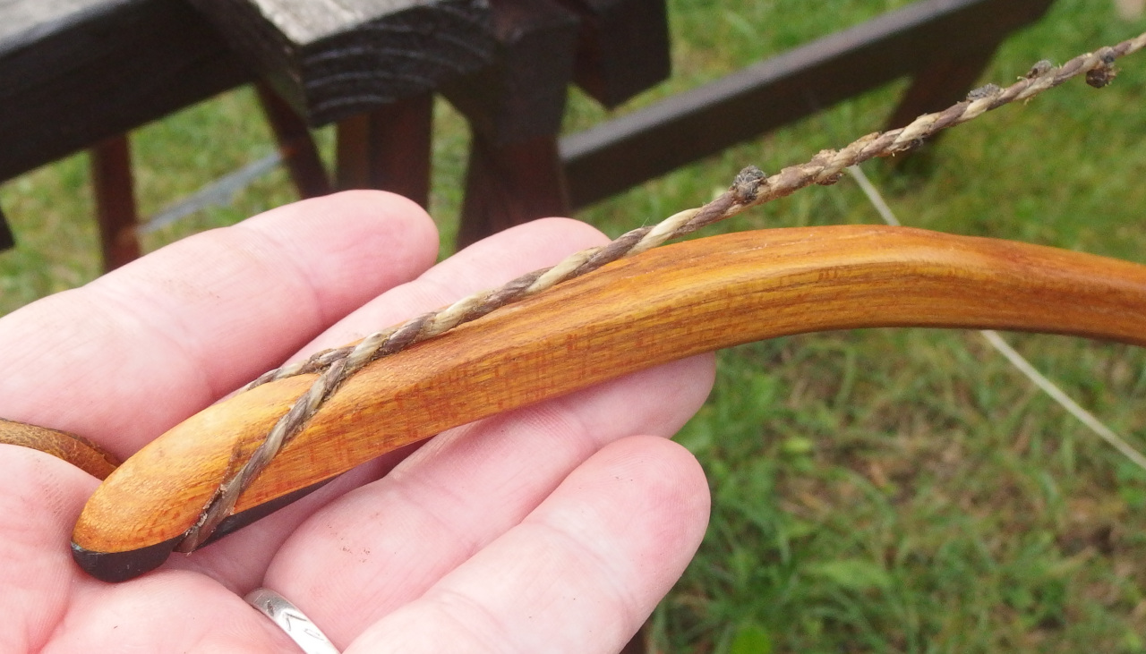

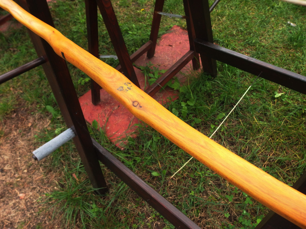

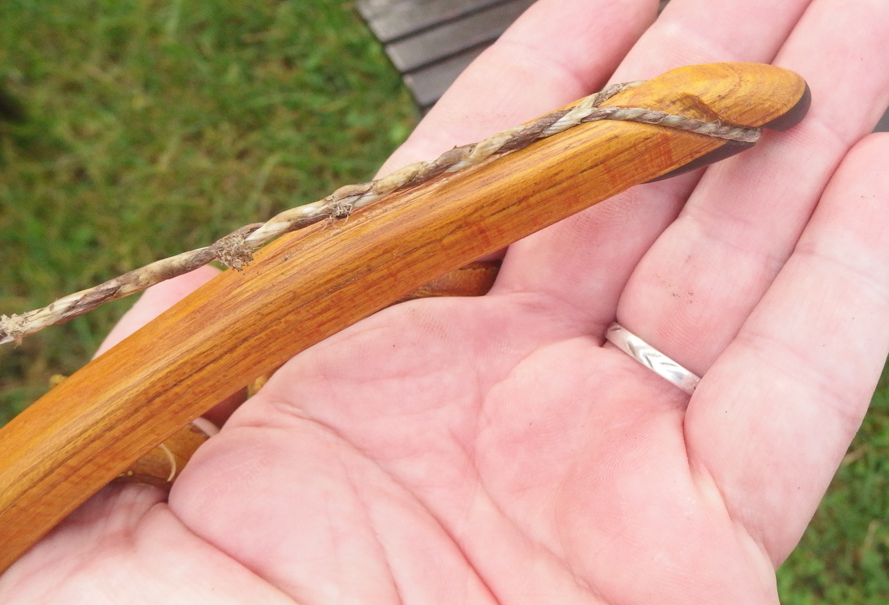

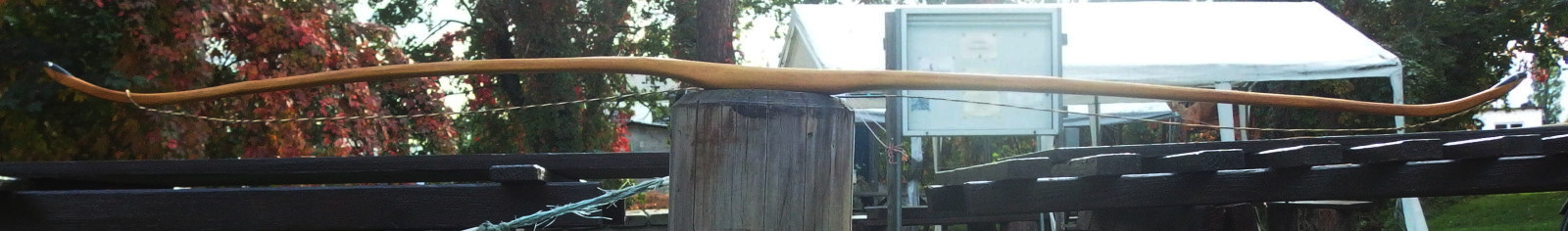

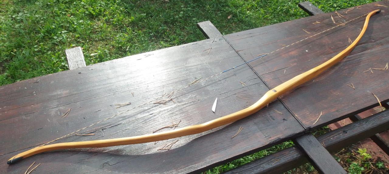

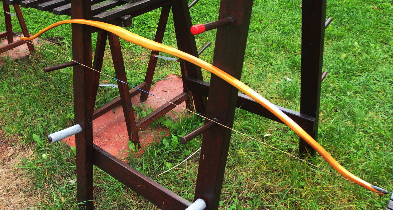

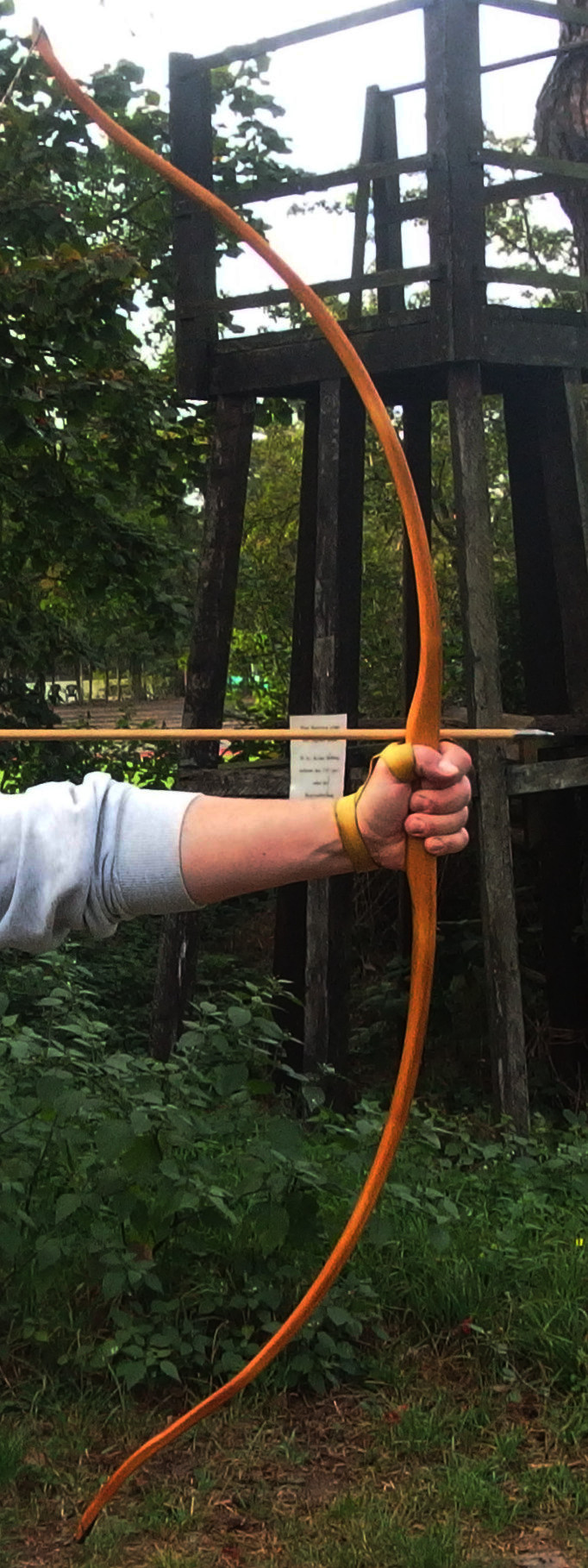

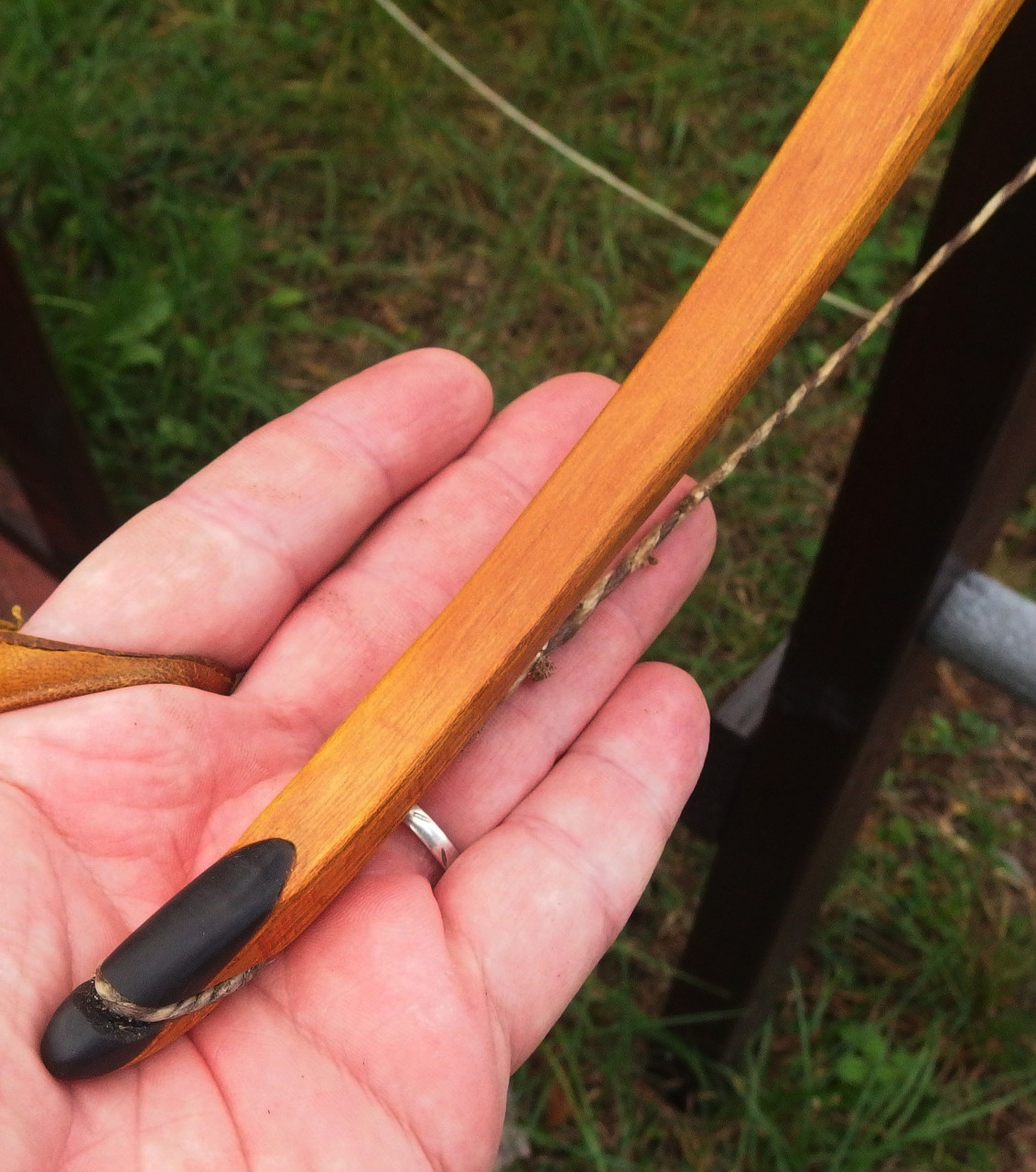

So, hier präsentiere ich den zweiten Bogen aus dem Build-Along:
viewtopic.php?f=15&t=32297
Der ist schon seit einiger Zeit fertig, aber das Finish fehlte noch und jetzt war das Wetter immer zu schlecht für gescheite Fotos. Heute abend gab's mal kurz Sonne, aber meine Kamera war im falschen Modus, die Bilder sind total überbelichtet. Ich habe mit Gamma-Korrektur versucht, da noch was zu retten. Daher kommt er blasser rüber, als er ist. Bevor ich aber jetzt noch länger warte, präsentiere ich mal. Dies ist mein 38. Bogen.
Osage aus Ungarn, Länge 160cm (NtN 158), Tip-Overlays und Arrow-Pass aus schwarzem Wasserbüffelhorn. Recurves bzw. geflippte Enden je nach Definition, Standhöhe ist 15,5cm. Breite ab Griff unter 30mm (je nachdem wo man misst), eigentlich 29mm, hier und da durch Ästchen mal mehr mal weniger. Seitlicher Verlauf ziemlich uneben, gerade oben nach Fadeout, Sehne aber mittig. Tillerbild sieht total schräg aus, da der Bogen abgespannt schon ziemlich seltsam ist. Insgesamt sollte der Tiller aber für eine gleichmäßige Belastung des Holzes sorgen. String follow kommt ein bißchen, Set aber kaum feststellbar. Durch das geringe Gewicht (477g ohne Sehne) und die Länge schießt er verdammt schnell, das macht total Spaß. Sehne ist 10-Strang Fastflight (Spectra 652). Die Tips sind so ca. 9mm breit (Vergleich Pfeil 11/32"). Design vollpyramidal, wobei das eher so nach Augenmaß war, weil das Holz sowieso seitlich verlief wie es wollte. Ein Totast wurde bauchseitig rausgepopelt und durch ein Stück Osage ersetzt (eineuliert). Finish mit Hartöl und eine Schicht Bienenwachsbalsam. Glänzt jetzt nicht so sehr. Und nein, die Tip-Overlays habe ich nicht poliert. Finaler Schliff vor Finish diesmal bis 320, macht schön glatte Oberfläche. Farbe golden, wird aber (siehe der Bruder) stark nachdunkeln.
Ich find's im Vergleich zum anderen Stück krass, was für Potential da in Osage noch schlummert, wenn man die Daten vergleicht.
Ich hoffe, die Bilder können trotzdem einen Eindruck vom Bogen vermitteln. Achja der Name: gelb, giftig, schlängelt, daher "Viper"
Viele Grüße,
Uranus
Viele Grüße,
Uranus

Gefällt mir sehr gut schön und schlicht und doch mit Charakter. Irgendwann muss ich mich auch mal an diesem Holz versuchen. War bestimmt nicht einfach die Biegung ab dem oberen Fadout zu beurteilen, bei dem Wuchs.

Schöner Bogen! Tiller sauber gelöst.
Bin nur irgendwie kein Fan vom Horn-Arrowpass, aber ist natürlich reine Geschmackssache

Re: Osage "Viper" 54# @ 28"

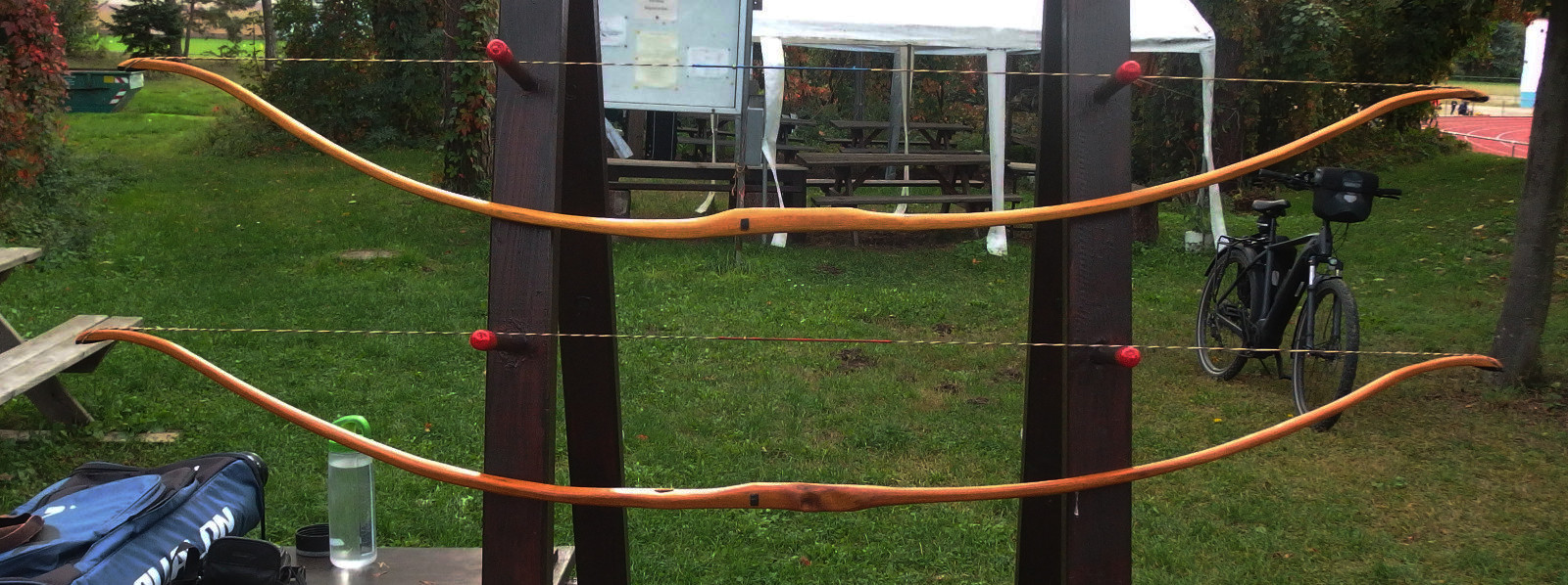

Da würd ich sagen: hohe Bogenbaukunst!
Gutes Holz, aber schwieriger Verlauf im Stave, gut gelöst. Tiller optimal.
Gratulation!
Gratulation!
Vielen Dank für das Lob, das freut mich sehr.
Der Tiller war echt nicht einfach. Den Griff habe ich so gestaltet, dass die Tips abgespannt schonmal einigermaßen auf einer Höhe liegen (einige Zentimeter Unterschied trotzdem, oben tiefer). An Stellen, die weder deflex noch reflex waren, habe ich geguckt, dass die Biegung gleichmäßig ist und das dann an diesen Stellen relativ auch. Außerdem bei Biegung gucken, dass alle Teile arbeiten. Ein Vergleich abgespannt zu Linie vs. gezogen zu Ellipse war zusätzlich nötig. Vor allem die Stelle oben nach dem Fadeout ist knifflig, weil die Form dort den ganzen Wurfarm in seiner Drehung relativ zum Griff bestimmt.
Zusatzinfo: der untere Wurfarm ist 1cm kürzer als der obere.
Ich mag auch am liebsten einheimisches Holz, aber dieses Osage gab's sehr günstig. Und es hat enormes Potenzial
Viele Grüße, Uranus
Viele Grüße, Uranus

Ich finds toll wie der sich schlängelt. Bei so was trau ich mir keine Tillerbeurteilung zu also sag ich da mal nix
Ein sehr schöner Bogen

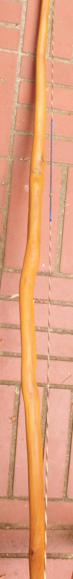

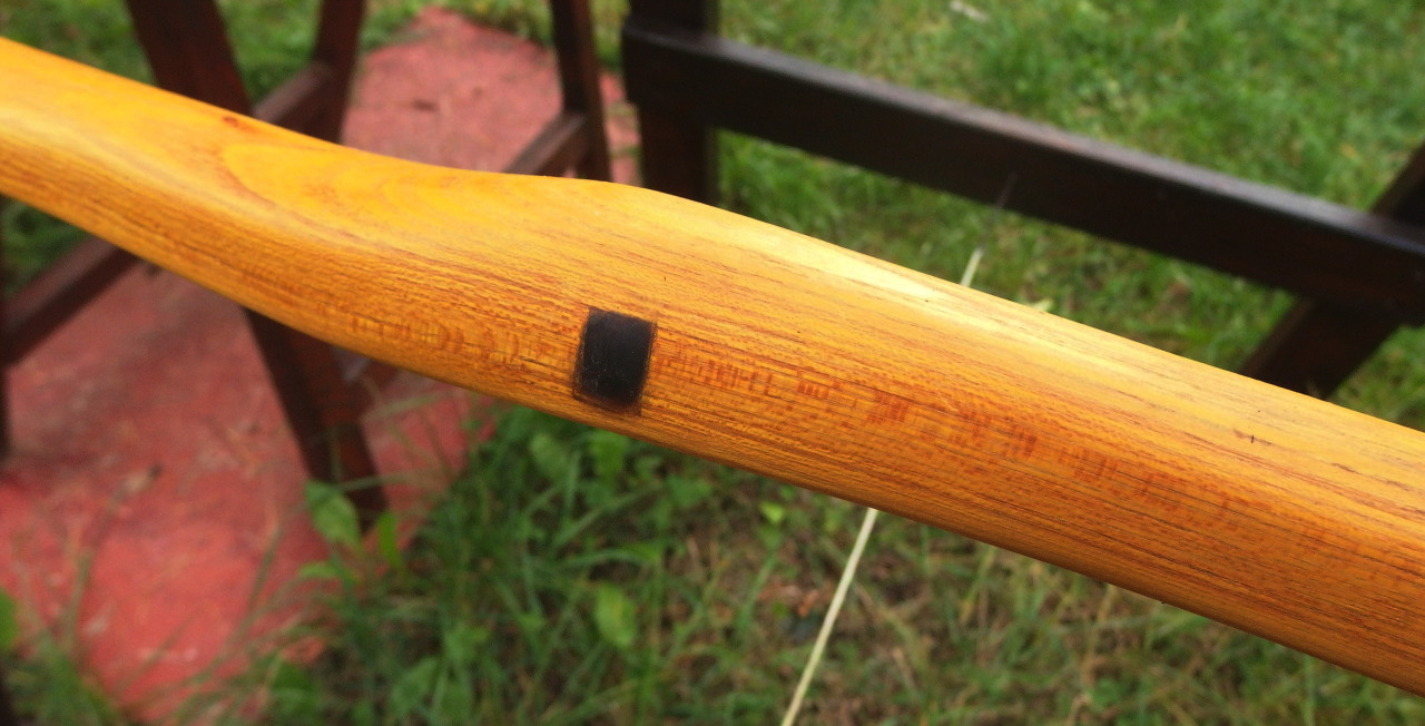

@Uranus: Bild 8 (schlängelnd) ist unscharf, bitte nochmals neu bei viel Licht und kleiner Blende mit viel Tiefenschärfe.
Weil: sehr schön und interessant.
Danke!
LG, Jo
Danke!
LG, Jo
Wenn ich eine Ahnung hätte wie ich das meiner Kamera beibringe dann gerne... kann es bei besserem Licht Mal versuchen, aber mehr als Fokus setzen kann zwar die Kamera bestimmt, aber ich habe keine Ahnung wie...
Viele Grüße, Uranus
Viele Grüße, Uranus
- Uranus79
- Beiträge: 952
- Hat gedankt: 1 Mal
- Hat Dank erhalten: 7 Mal

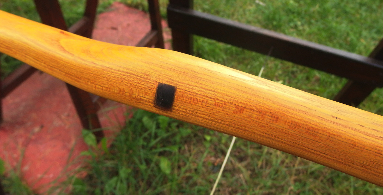

Hallo zusammen,
tatsächlich besitze ich zwar seit zig Jahren eine Digitalkamera aber das mit der Blende wußte ich nicht. Habe das mit meiner Kamera mal ausprobiert. Die ganzen Tage ist nur trübes Wetter, wollte eigentlich auf Sonne warten, aber vergeblich. Daher hier diesmal hoffentlich schärfer der Verlauf des Bogens mit kleinerer Blende. Hoffentlich kann ich damit Jo's Bitte erfüllen.
Was noch an Information fehlt: Gesamtgewicht mit allem 478g.
Viele Grüße, Uranus
Viele Grüße, Uranus
