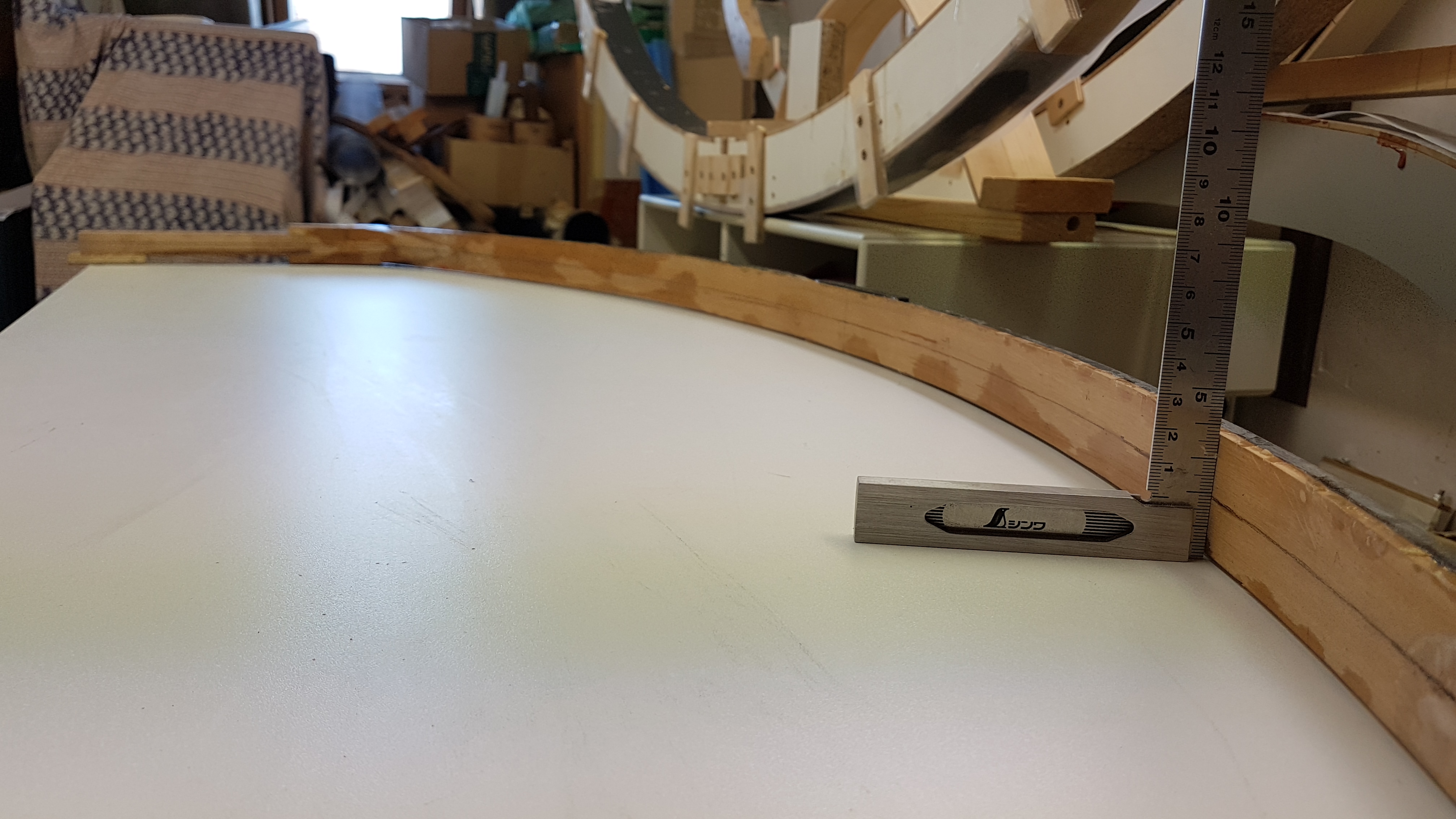

ah ok... die arbeitsplatte ist somit die Führung.
Danke fürs foto...
Danke fürs foto...

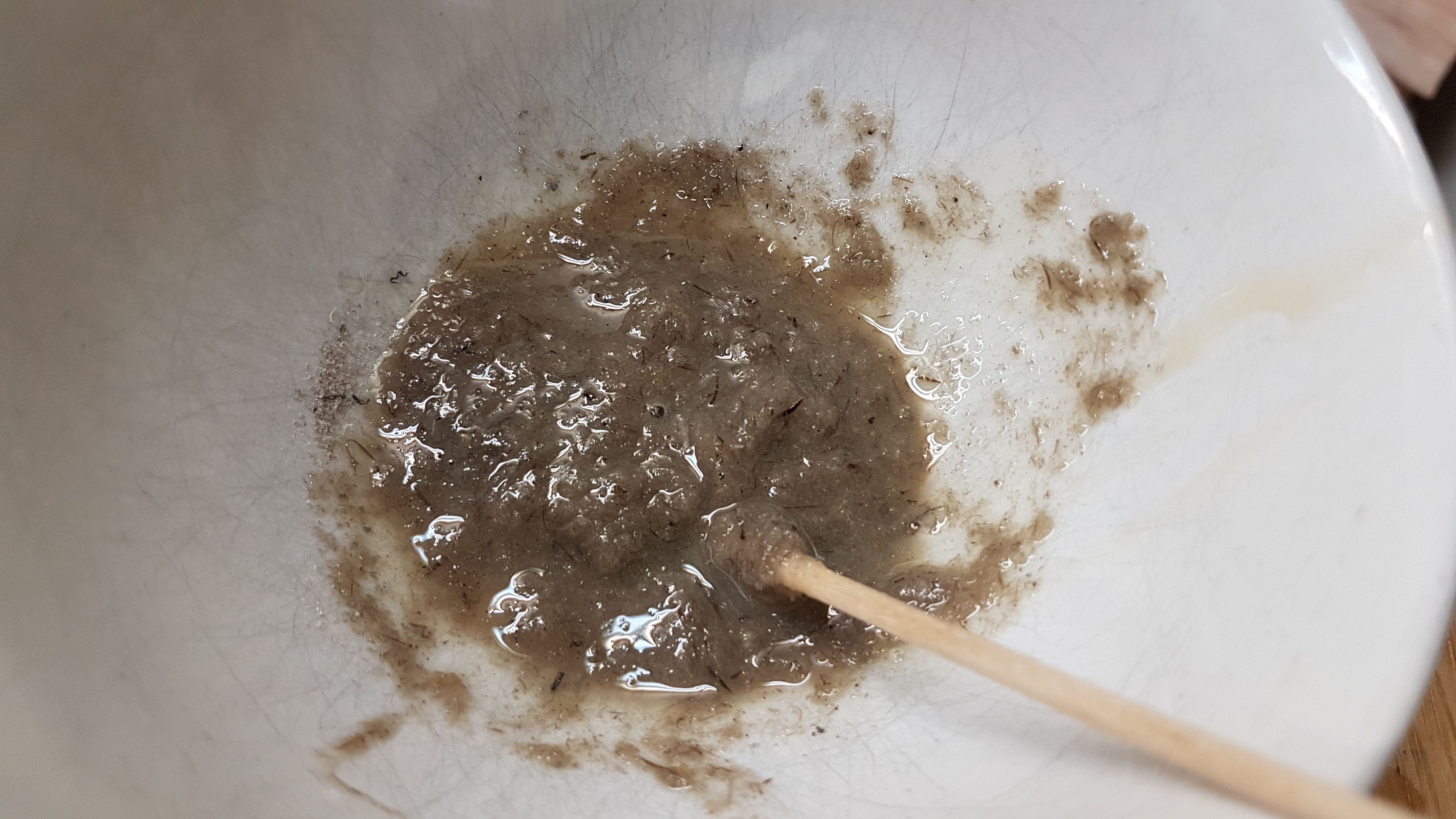

Wie gestern geschrieben, gab es heute Wicklungen im Fadeoutbereich. Verwickelt habe ich je 3,2 g Straußensehnen
