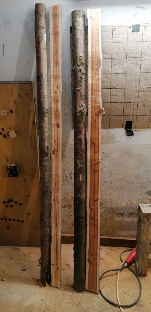

Wir sind zwei Eiben in den Schoß gefallen.... die auf der Bandsäge macht einen richtig guten Eindruck...
Beiträge: 3995
Hat Dank erhalten: 39 Mal
Re: Es ist Holzzeit! Teil 7
Schönes Holz
Was mir bischen Bauchweh macht ist die unterschiedliche Splintdicke im oberen Bereich des dunklen Stammes.
Ich hoffe das gibt später keinen Verzug im Bogen nachdem du ihn rausgeschnitten hast. Hast du zufällig n Bild vom Anschnitt?
